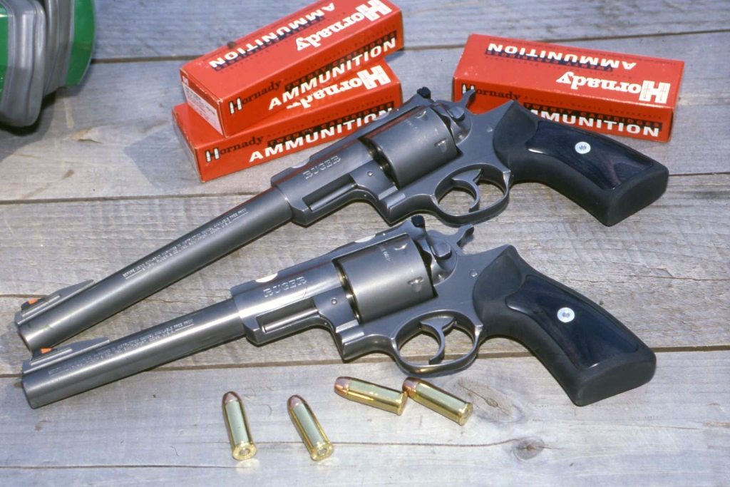

Il Super Redhawk è un revolver con telaio chiuso e tamburo capace di 6 colpi basculante sul lato sinistro, scatto in Singola e Doppia azione, cane esterno e percussore flottante nel fusto.
La robustezza della struttura del castello del revolver, in acciaio inossidabile ottenuto per microfusione, è determinata dal fatto che non presenta cartelle laterali e che tutta la meccanica è contenuta nell’impugnatura (molla cinetica del cane, di tipo elicoidale) e nel sottoguardia (gruppo di scatto). Tra l’ altro, queste componenti sono fissate a incastro, senza ausilio di viti, con due sole eccezioni: la vite delle guancette e quella, minuscola, del pulsante di apertura del tamburo.
Il tamburo è il medesimo del .44 magnum, privo di “unghiature” di alleggerimento, ha uno spessore di ben 45 mm, e il diametro di foratura delle camere tiene conto del diametro del bossolo di 12,8 mm, mentre la lunghezza della cartuccia è 41,91 mm. Le camere non sono incassate nel tamburo e la stella dell’estrattore, di notevole dimensione, ingaggia una buona porzione del rim di ogni cartuccia.
L’arma è dotata di sicura automatica al cane, costituita dalla transfer bar, la barretta che soltanto a grilletto premuto si interpone tra il cane e il percussore flottante, trasmettendo a quest’ultimo l'impulso necessario a provocare lo sparo.
Altrimenti il cane scarica la spinta sul castello, e normalmente vi si appoggia, quando abbattuto, tramite lo zoccolo sporgente superiore. A ulteriore garanzia contro lo sparo accidentale, in corrispondenza del percussore il cane presenta un leggero svaso.
Il tamburo può essere basculato in apertura solo con cane in condizione di riposo e, naturalmente, fino a quando il tamburo non è in posizione di chiusura, non si può agire né su cane, né su grilletto.
Il tamburo stesso è solidalmente ancorato al castello mediante tre differenti sistemi: posteriormente, un pistoncino protrude dal centro dell’estrattore stellare e ingaggia la relativa sede ricavata nella faccia posteriore dello scudo; nella parte anteriore, la leva verticale (che viene disattivata dal pulsante d’apertura) rende solidali giogo e fusto; sotto al tamburo, è presente il tradizionale dente di arresto che va a ingaggiarsi nelle cave di allineamento.
La canna è in acciaio inossidabile serie 15.5, costruita per martellatura, lunga 7,5 (190 mm) con 6 rigature destrorse e passo di 1:18”.
È disponibile anche la versione con canna lunga 9,5 pollici (241 mm). Il giogo è contenuto all’interno di quella parte del castello in cui si avvita la canna con un disegno piuttosto massiccio e caratteristico del revolver statunitense. Su questa stessa parte, sono ricavate anche le sedi per gli attacchi destinati al montaggio dell’ottica.
La tacca di mira è regolabile in altezza e derivazione, ha una foglietta con contorno bianco che facilita la collimazione in condizioni di luce precaria.
Il mirino su rampa inserito a coda di rondine, ha un riferimento colorato, in plastica, sostituibile premendo dal lato del vivo di volata il pistoncino che è alloggiato nello zoccolo di supporto. La cresta del cane è zigrinata per favorire la presa, il grilletto è liscio e sufficientemente largo, il peso di sgancio è di circa 1.900 grammi in Singola azione e di 5.500 grammi in Doppia.
Ottima la conformazione dell'impugnatura monopezzo, con pannelli in legno laminato di colore nero, costruita in Santoprene, una gomma che funziona egregiamente come ammortizzante ed evita il contatto della mano con parti metalliche che potrebbero danneggiarne i tessuti.
La vite che fissa l’impugnatura ha, sul lato sinistro, uno spacco che consente di svitarla semplicemente con il rim di una cartuccia.
Il revolver, infatti, si può smontare per la manutenzione ordinaria senza l’ausilio di attrezzi.

Ho provato il Ruger Super Redhawk in .480 con entrambe le misure di canna, 7,5 e 9,5 pollici, in un campo di tiro vicino a Newport, dove ha sede uno dei principali stabilimenti di quella che è più nota come “Casa di Southport”.
Confrontandolo con quello in .454, ho rilevato che il rinculo è decisamente più sopportabile, tanto che ho sparato 5-6 tamburi senza soffrire troppo e uno anche con una sola mano. Il rinculo è stato misurato in 26,2 ft.lbs (3,62 kgm), contro un valore che arriva a 30 per il .454, supera le 35 per il .475, mentre si ferma sotto le 15 per il .44 magnum.
L’arma è piuttosto pesante, appena oltre un chilo e mezzo, ma è bene equilibrata in mano (un po’ meno la versione con la canna lunga 241 millimetri, decisamente “appruata”), “sale” di circa 150 millimetri nel momento dello sparo e, in mano, tende a ruotare leggermente in senso orario.
Le reazioni allo sparo sono, comunque, ben gestibili, proprio perché si può tranquillamente lasciare che la volata salga: l’impugnatura è comoda, non lascia segni sulla mano e “scarica” direttamente nel palmo, ammortizzando in modo consistente grazie alla gomma che la ricopre. Ricordiamo con meno piacere revolver, certamente di calibro superiore, ma più rigorosi nella tradizionale impugnatura a campana del Single action.
Il rendimento al tiro si ottimizza alternando brevi serie di 1-2 tamburi con pause di recupero, il tiro in appoggio è la naturale destinazione per sfruttare fino in fondo le ottime potenzialità sia del revolver sia del nuovo calibro. Occorrono, comunque, polso fermo e nervi saldi per evitare strappi dovuti alla stanchezza della punteria e alla “paura” di subire il contraccolpo.
La presa sull'impugnatura è salda, anche per coloro che non hanno mani particolarmente grandi, e non richiede aggiustamenti tra un colpo e l’altro. L’armamento manuale del cane è agevole, le mire metalliche sono ben acquisibili e ben tarate di fabbrica.
L'arma è nel complesso molto solida e affidabile, trasmette al tiratore una grande sensazione di sicurezza.
