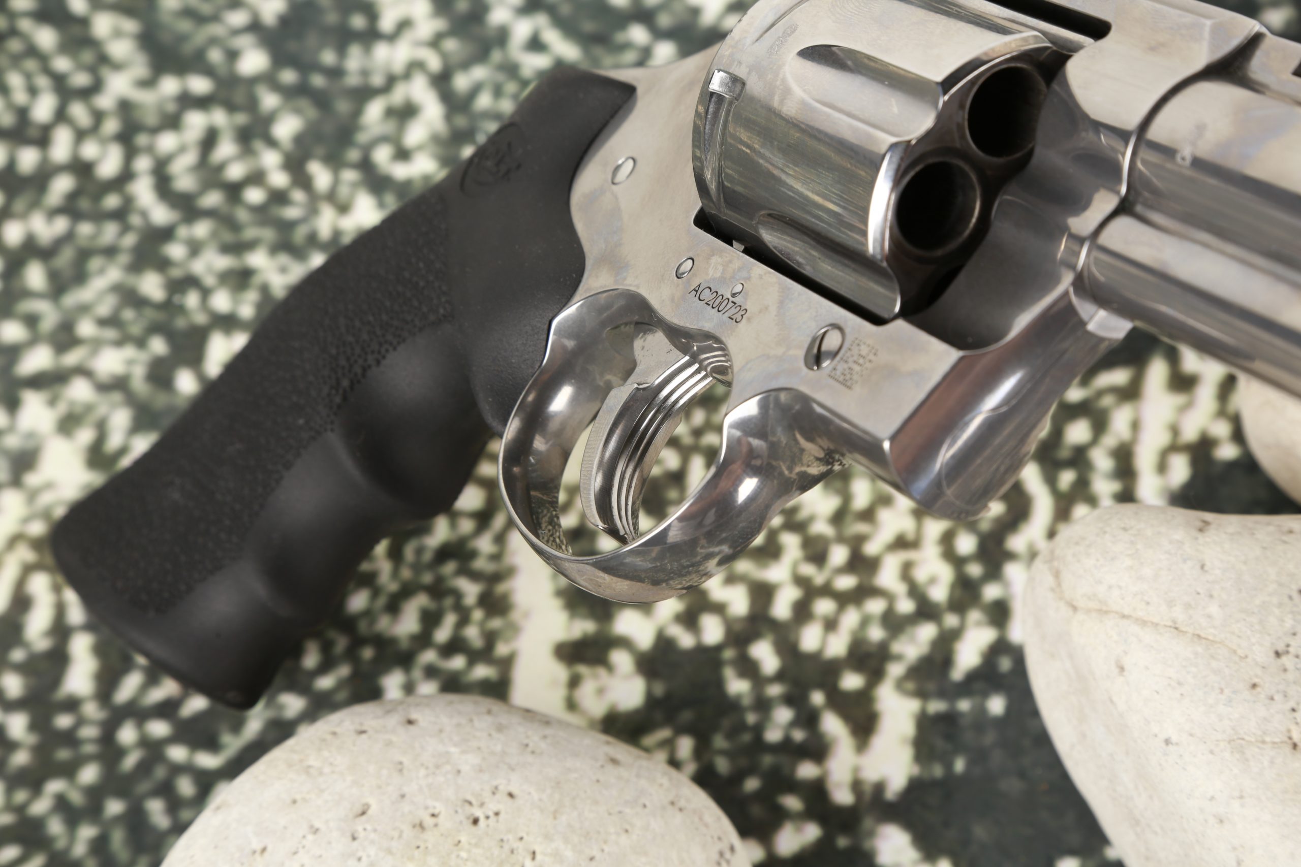

Il telaio è stato, in effetti, completamente riprogettato rispetto alla serie originaria: se quest’ultima, infatti, poteva essere assimilata a un King cobra ingrandito (e dotato di bindella ventilata), l’Anaconda 2021 può essere più direttamente assimilato al Python, sempre ovviamente ingrandito nelle dimensioni. La differenza sostanziale, dal punto di vista esterno, è nella curvatura dell’impugnatura, che risulta più chiusa e maggiormente raccordata, conferendo un minor trigger reach rispetto all’Anaconda originale ma anche una evidente maggior eleganza estetica. Altra innovazione rispetto alla serie precedente, fermo restando l’impiego dell’acciaio inox, è l’utilizzo di una impugnatura monopezzo in gomma della Hogue, laddove nella produzione originale dell’Anaconda era offerta anche l’impugnatura in legno.

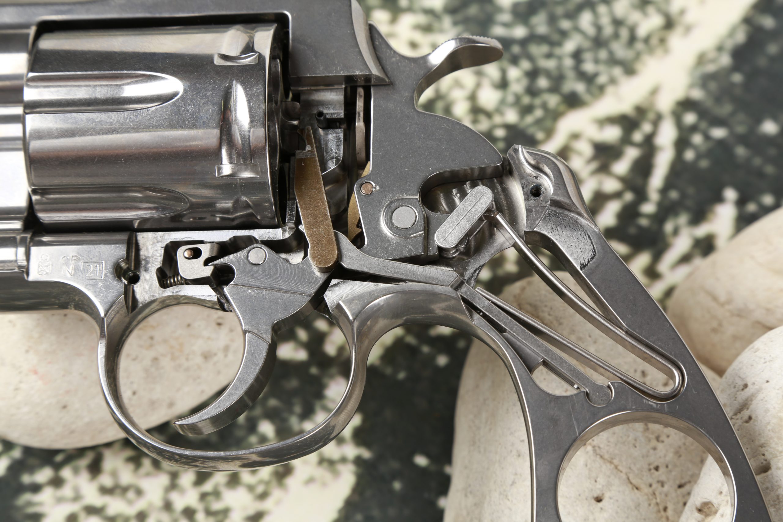

La meccanica è stata anch’essa rivista, adottando appunto quella del Colt Python, nella sua variante industrializzata proposta nell’edizione 2020: la molla a “V” della tradizione Colt Python è stata sostituita da una molla a “U” concettualmente analoga, il cui braccio superiore fornisce la spinta al cane mentre il braccio inferiore è deputato al ritorno del grilletto, mediante una leva di rinvio. Nell’Anaconda originale (come sul King cobra), invece, la spinta del cane era fornita da una molla a spirale su guidamolla, mentre il ritorno del grilletto era assolto da una molla a filo. Quindi erano presenti due distinte molle, al posto di una a “V”. L’adozione della meccanica Colt Python ha lo scopo di perfezionare ulteriormente la fluidità dello scatto. Quest’ultimo è in Singola e Doppia azione, imperniata al grilletto c’è una transfer bar (presente anche sull’Anaconda originale) che trasmette l’urto del cane al percussore fissato al fusto, solo quando il grilletto medesimo risulta completamente premuto. In caso contrario, la leva risulta abbassata e il cane appoggia sul telaio grazie alla sua estremità superiore aggettante, senza riuscire a colpire il percussore. Il tamburo, della capacità di 6 cartucce, ha un diametro esterno di 44,5 mm, ruota in senso orario ed è bloccato nel telaio dal classico robusto perno che si innesta nel foro al centro della stella di espulsione. Lo sblocco, come da tradizione secolare Colt, è attuato tirando all’indietro il nottolino posto sul lato sinistro del telaio (più precisamente sopra la cartella amovibile). In conseguenza del rinculo, quindi, per inerzia il nottolino (e il relativo perno di chiusura) tendono ad avanzare rispetto all’arma, rafforzando ulteriormente il bloccaggio. La stella di espulsione dei bossoli, nell’edizione 2021 ha una curiosa sezione triangolare, in ossequio probabilmente a esigenze di produzione industriale. La dentiera di rotazione è ben realizzata. L’astina di espulsione dei bossoli, che protrude dalla parte anteriore del giogo, è completamente protetta dalla vistosa carenatura sotto canna, che giunge fino alla volata. L’Anaconda originale aveva tre lunghezze di canna, pari a 4, 6 e 8 pollici, l’edizione 2021 propone (almeno per il momento) le lunghezze di 6 e 8 pollici, quest’ultima è la variante dell’esemplare in prova. Giova ricordare, a tal proposito, che entrambe le versioni sono state classificate sportive dal Banco nazionale di prova.

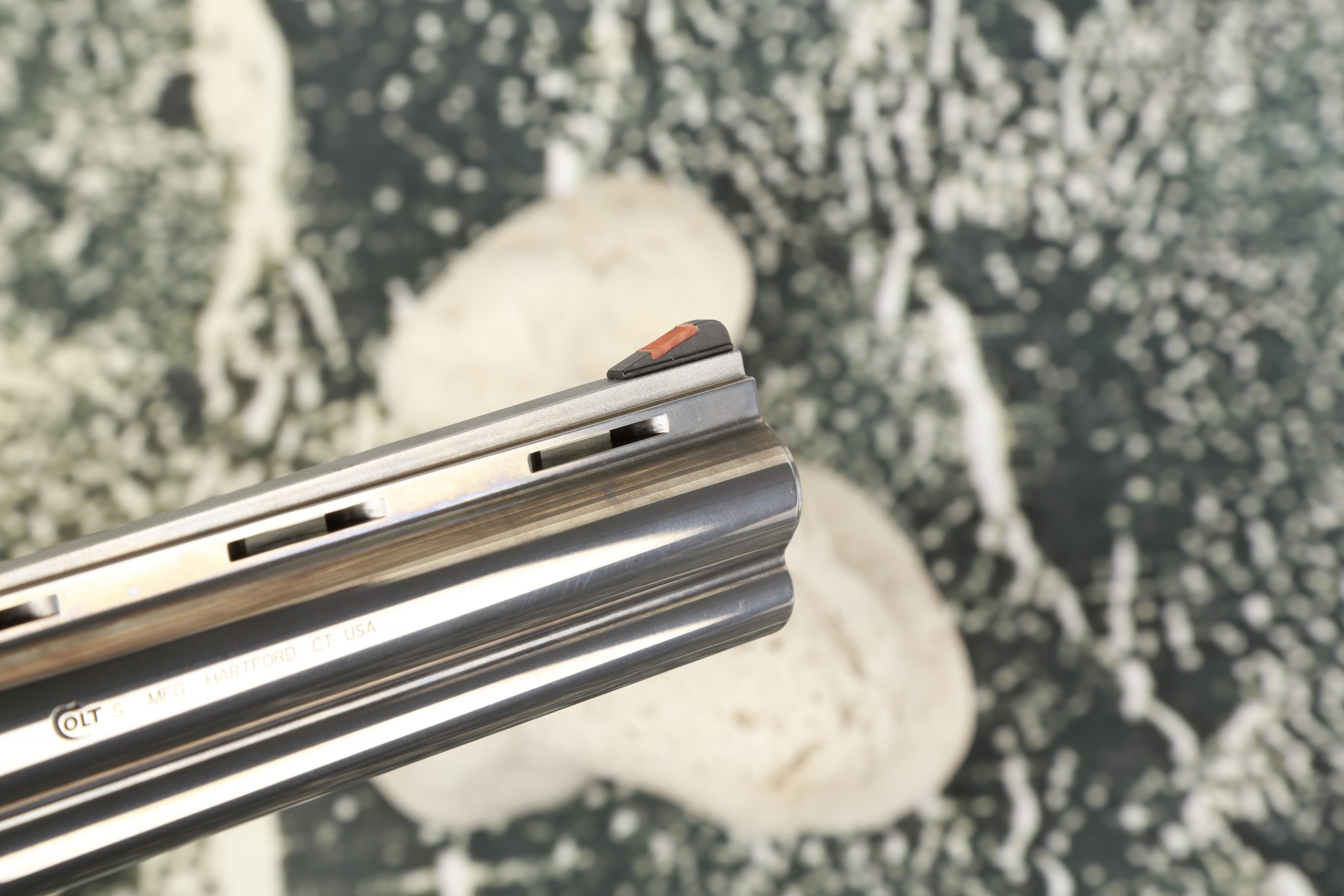

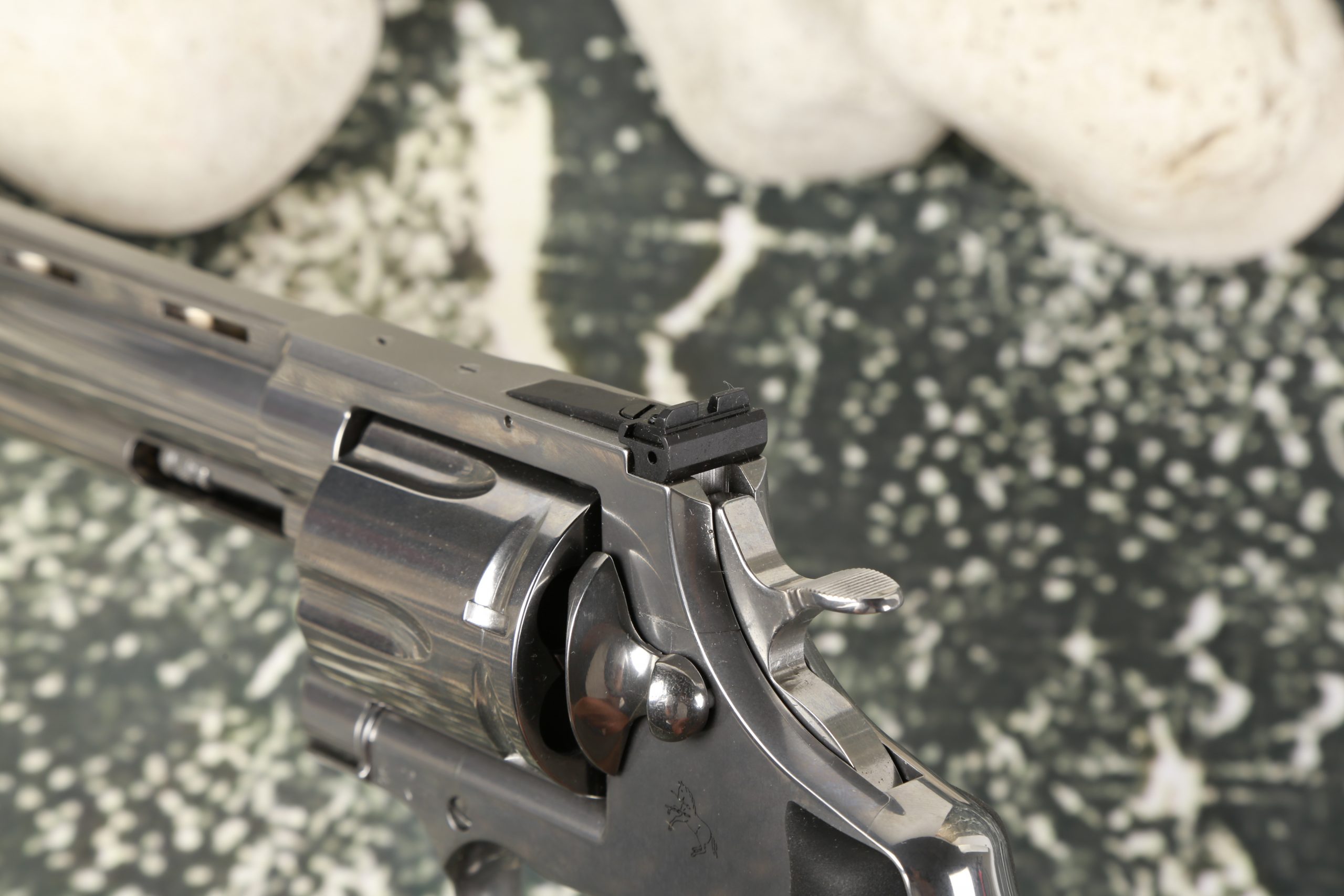

Gli organi di mira sono decisamente moderni: il mirino è a lama, brunito, con incastonato un riferimento rettangolare in polimero arancione. Il mirino è fissato per mezzo di un grano anteriore è può essere rimosso e sostituito, laddove nell’Anaconda originale era fissato con due spine trasversali. La tacca di mira è imperniata all’estremità posteriore del top strap, è anch’essa brunita e regolabile micrometricamente in altezza e derivazione, la foglietta a “U” è sprovvista di riferimenti bianchi o colorati per la collimazione istintiva con il mirino. Sulla sommità del telaio sono, inoltre, presenti fori filettati, protetti da apposite viti, che consentono l’installazione di slitte porta ottica a lunga focale.

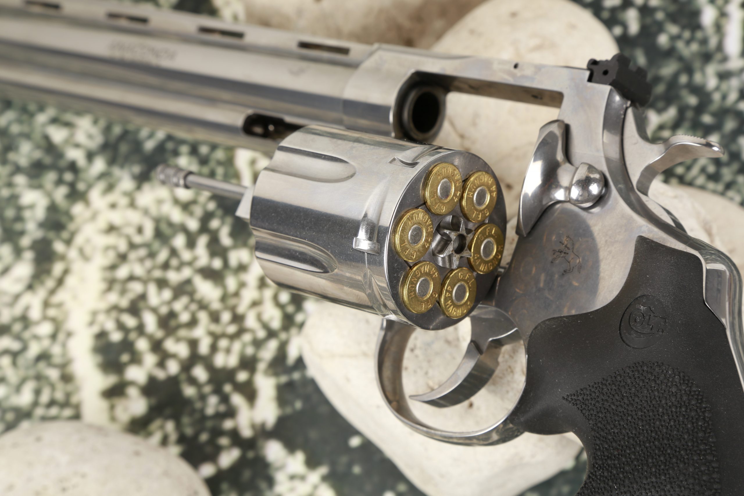

L’apertura del tamburo non presenta alcun problema, l’arretramento del nottolino di sgancio è fluido e senza indurimenti a metà corsa. Il giogo ruota come se fosse su cuscinetti a sfera. L’astina di espulsione dei bossoli è anch’essa molto fluida, ha una escursione che abbiamo misurato in 24 mm, inferiore rispetto alla lunghezza totale del bossolo ma sufficiente a estrarne la maggior parte. Se l’azionamento è sufficientemente deciso, tenendo il revolver inclinato verso l’alto, i bossoli vengono proiettati efficacemente fuori. Con le munizioni Magtech abbiamo riscontrato una assoluta fluidità di espulsione dei bossoli, i Fiocchi hanno invece fatto registrare una leggera durezza nella fase iniziale, alla quale ha fatto riscontro, in effetti, un rinculo più secco e una maggior fiammata, indice di prestazioni più vivaci rispetto alle brasiliane, il tutto malgrado i dati dichiarati dalle aziende accordino un leggero vantaggio proprio a queste ultime (ma rispetto ai dati in canna manometrica, la realtà è spesso differente e a volte sorprendente).
