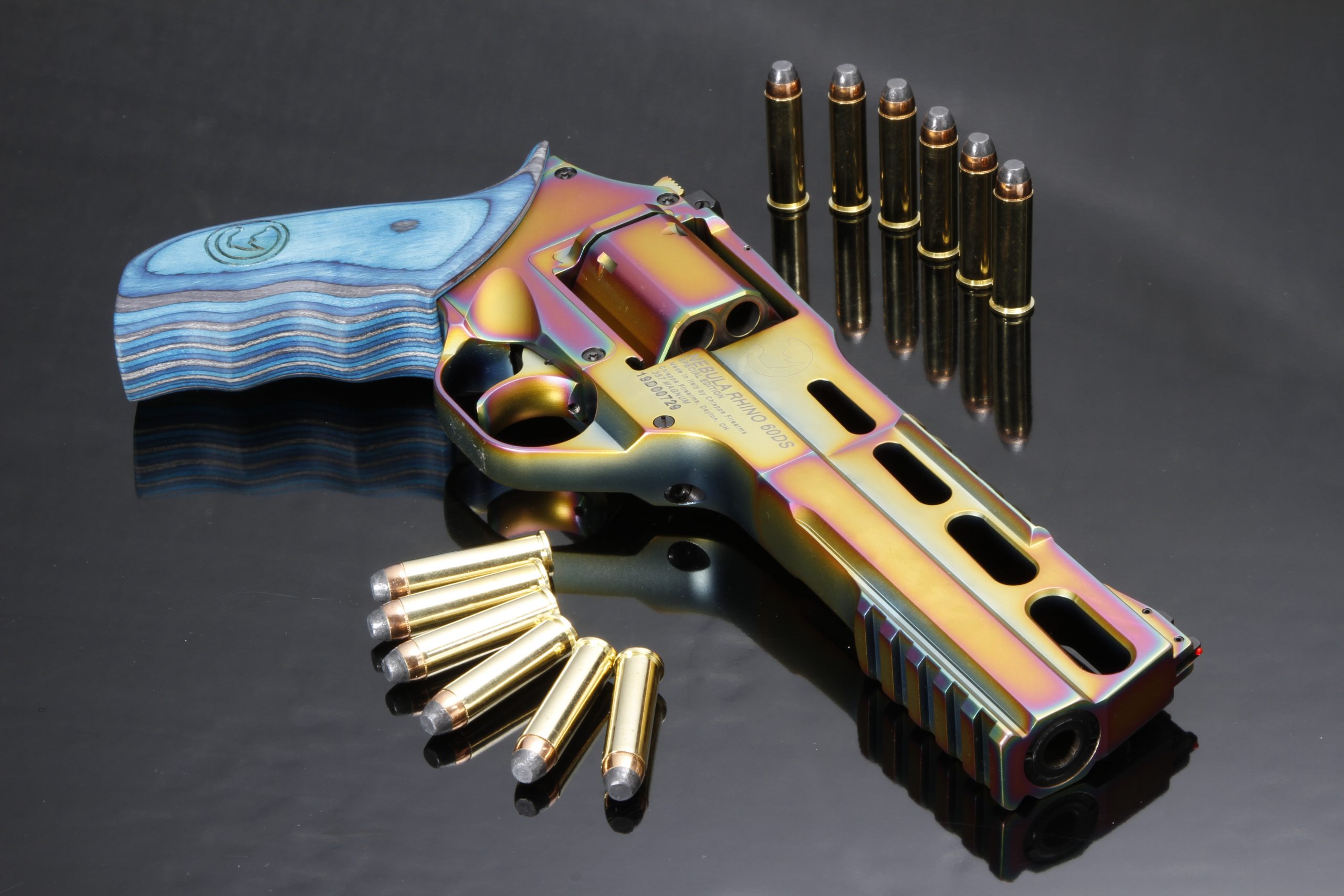

L’arma è fuori da ogni schema convenzionale e si nota subito, non appena ci si accorge che la canna è allineata con la camera inferiore del tamburo anziché con quella superiore, come nei revolver tradizionali. In questo caso però è anche la finitura a lasciare di stucco: grazie alla tecnologia Pvd (Physical vapor deposition), nella quale il rivestimento superficiale viene trasportato dalla sorgente sotto forma di vapore e poi deposto sotto forma di atomi o molecole sull’arma. In questo caso si è scelto un trattamento dalle tonalità cangianti (la finitura è denominata Mix color, risultato di una miscela di materiali esclusiva e tenuta riservata) che, oltre a caratterizzare in modo unico dal punto di vista cromatico l’arma, contribuisce anche a una resistenza assoluta agli agenti atmosferici. Inoltre, la finitura conferisce una durezza e scorrevolezza superiore ai materiali trattati, quindi (per esempio) agevola la pulizia e la rimozione dei residui di sparo.

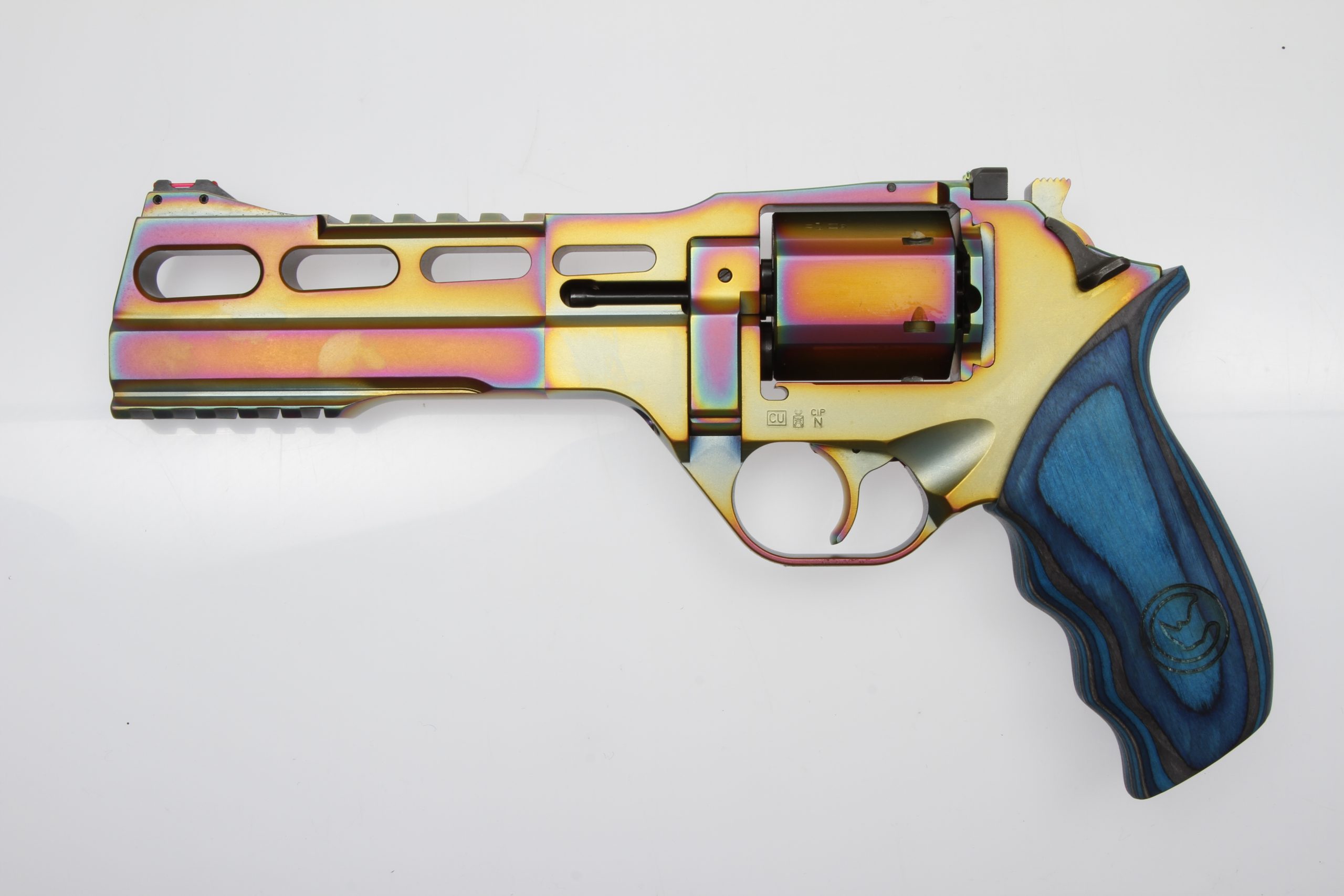

Per quanto riguarda la meccanica, non si può dire che la soluzione di allineare la canna con la camera inferiore del tamburo sia una novità assoluta: lo stesso Ghisoni nel corso degli anni Ottanta aveva già studiato un accorgimento del genere per il revolver Mateba 2006M. La differenza sostanziale è che nel Rhino, questo accorgimento è miscelato a soluzioni meccaniche che consentono una compattezza paragonabile a quella dei revolver con struttura convenzionale. In altre parole, con canna di 2 pollici il Rhino presenta le medesime dimensioni dello Smith & Wesson Chiefs special, portando però un colpo in più nel tamburo (per di più in .357 magnum). Questo rende l’arma estremamente concorrenziale per la difesa personale e il porto occulto, ma anche nelle discipline sportive o anche solo nel tiro informale, le versioni a canna lunga garantiscono un comfort e una naturalezza di impiego che non trova riscontro nei sistemi tradizionali. Il cuore del sistema è il telaio, realizzato in Ergal (7075T6), entro il quale è posizionata la meccanica, grazie a una cartella amovibile sul lato destro, vincolata per mezzo di quattro viti Torx. Una quinta vite a taglio normale, posta anteriormente sul lato destro, trattiene il giogo del tamburo. Il cane è interno, quello che si vede sulla sommità del telaio è un rinvio che agisce su di esso, consentendone l’armamento manuale per il tiro in Singola azione: di conseguenza, dopo aver arretrato tale rinvio, lo si vede ritornare automaticamente in posizione di riposo, mentre il cane resta armato. Rispetto alla primissima produzione, questo rinvio è stato aggiornato e modificato, ampliando la superficie di presa per il pollice e rendendone, così, molto confortevole l’impiego. Quando il cane è armato, tra la tacca di mira e la leva di rinvio, sul lato sinistro della sommità del telaio, protrude un cilindretto polimerico di colore rosso, che funge da avviso. Un altro “sintomo” è determinato dal fatto che il grilletto risulta in posizione arretrata rispetto a quando il cane è disarmato.

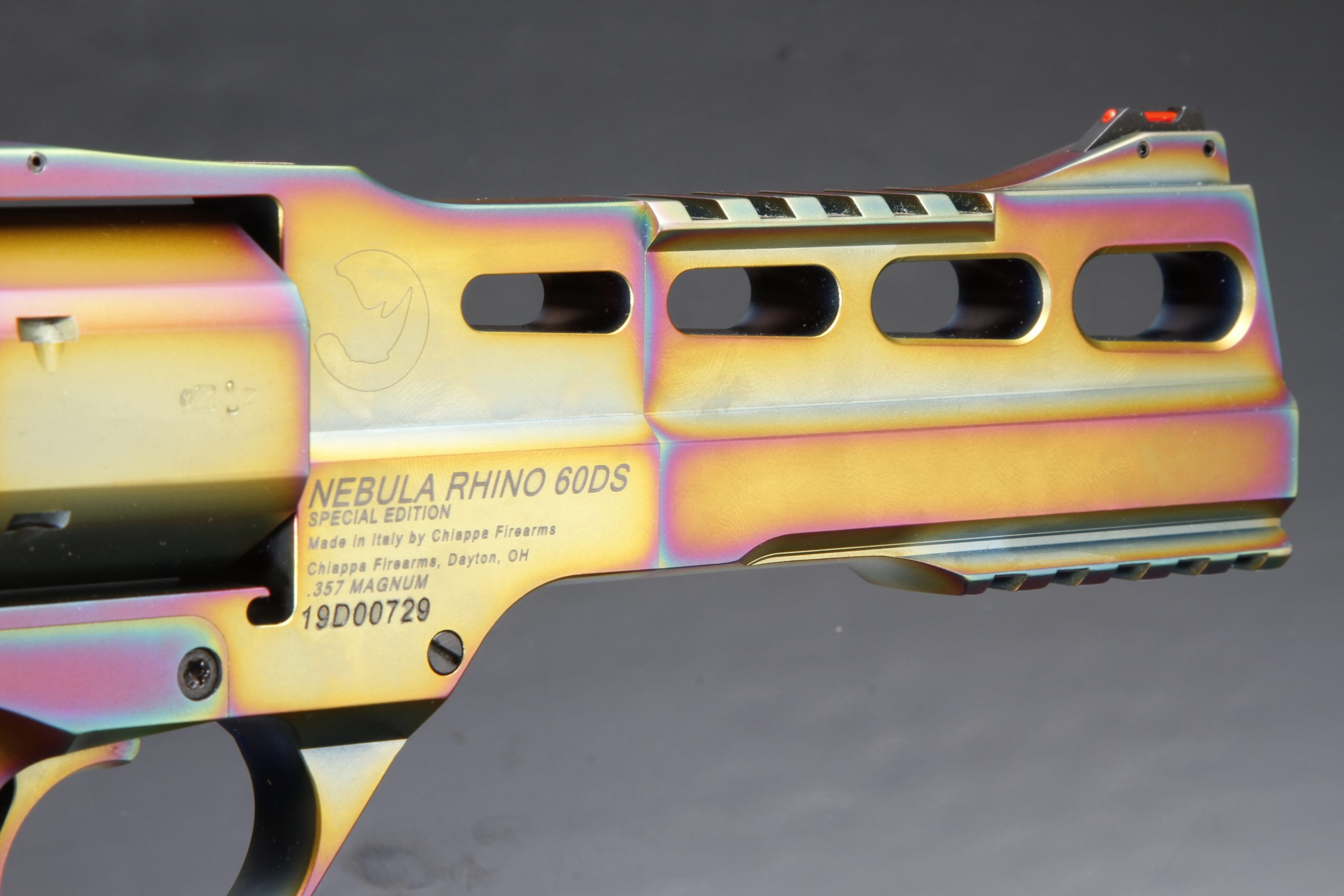

Sulla parte frontale del telaio è avvitata la canna, in acciaio: se quest’ultima è più lunga di 3 pollici, è previsto un manicotto frontale di raccordo tra la fine del telaio e la volata, come in questo caso. Nella versione più lunga (per la canna di 6 pollici), il raccordo prevede una slitta Picatinny inferiore e una superiore, al centro della bindella, mentre nelle varianti con canna di 4 o 5 pollici è prevista la sola Picatinny inferiore.
L’impugnatura è fissata al telaio per mezzo di una vite inferiore, nell’allestimento Nebula è previsto l’impiego del legno laminato con sfumature di blu, ma nel catalogo dell’azienda sono previste impugnature in taglie e materiali differenti (legno massello, G10, gomma eccetera).

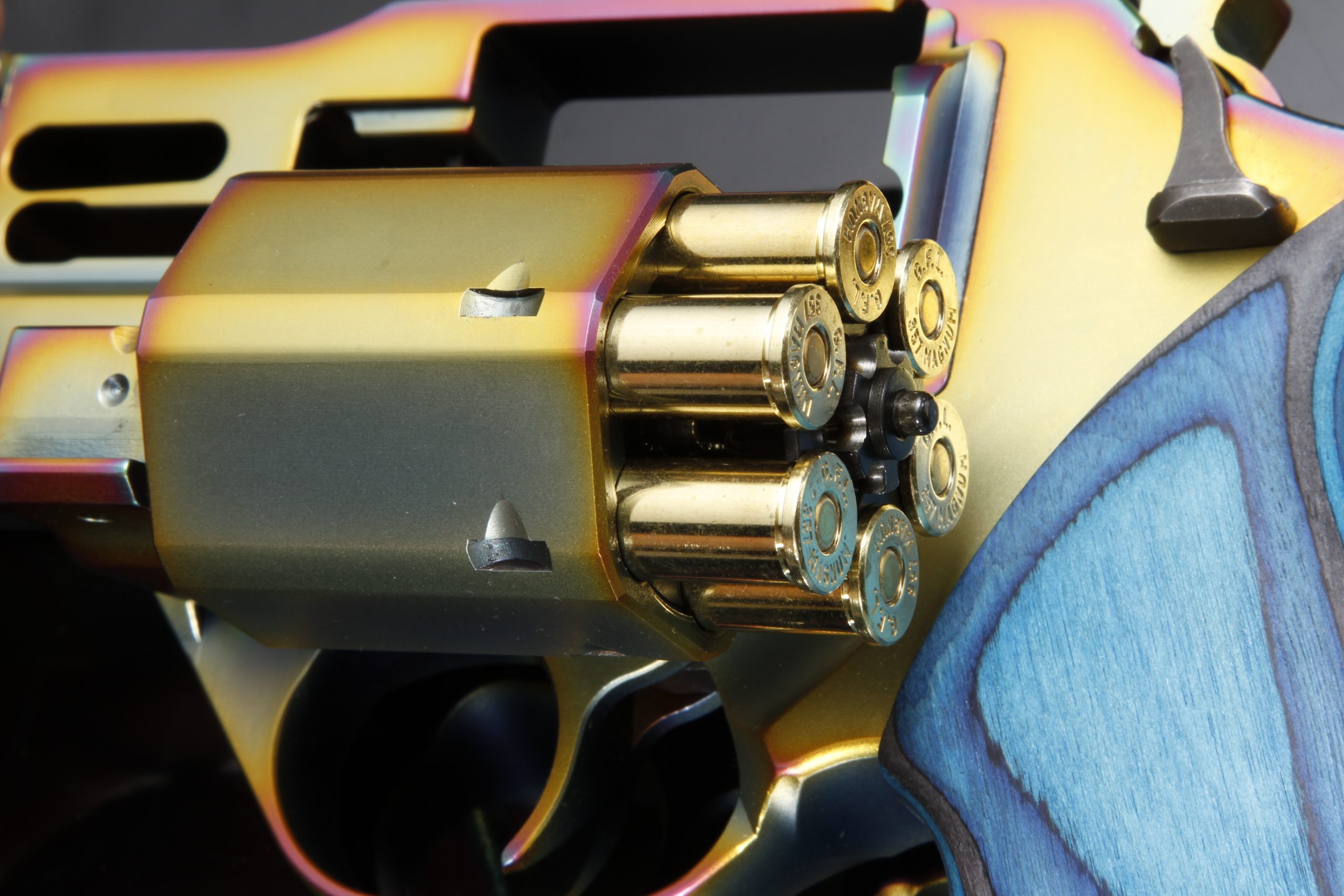

Il tamburo è basculante verso il basso sul lato sinistro, come nei revolver tradizionali (nel Mateba 2006M ruotava, invece, verso l’alto): il Rhino è stato il primo revolver moderno ad adottare il profilo esagonale, che contiene l’ingombro laterale in soli 36 millimetri, pur consentendo di avere 6 colpi in .357 magnum. L’idea evidentemente non è peregrina, visto che l’ha adottata anche Kimber con il suo K6s, sempre concepito per il porto occulto e la difesa personale. A tal proposito è opportuno ricordare che il “taglio” di materiale che c’è in un tamburo esagonale rispetto a un tamburo circolare, riguarda una porzione assolutamente non vitale del tamburo e non va in alcun modo a inficiare la robustezza o la durata dell’arma, o la capacità di sostenere una dieta prolungata di munizioni a piena carica. Il tamburo è vincolato al telaio per mezzo di un giogo e si blocca in chiusura tramite un pistoncino che protrude dalla faccia posteriore, inserendosi nello scudo di rinculo (che è riportato in acciaio). Sulla sommità del giogo è presente un secondo punto di chiusura, rappresentato da una cava nella quale si inserisce un piolo posto nella parte superiore del telaio. L’estrazione è convenzionale, tramite la stella centrale azionata dall’albero che protrude dalla parte anteriore del tamburo. La faccia posteriore del cilindro è scavata nella parte centrale, come sempre più spesso si vede sui revolver destinati all’attività sportiva, in modo che oltre a inserire le cartucce manualmente una a una, le si possa alimentare anche a sei per volta tramite le classiche full moon clip: nella confezione ne sono previste 3, l’azienda vende inoltre kit di rifornimento da 10. Il senso di rotazione del tamburo è orario, la dentiera di rotazione del tamburo è costituita in modo inconsueto da sei perni cilindrici inseriti nel tamburo, che attraversano la stella di estrazione tramite opportuni fori.

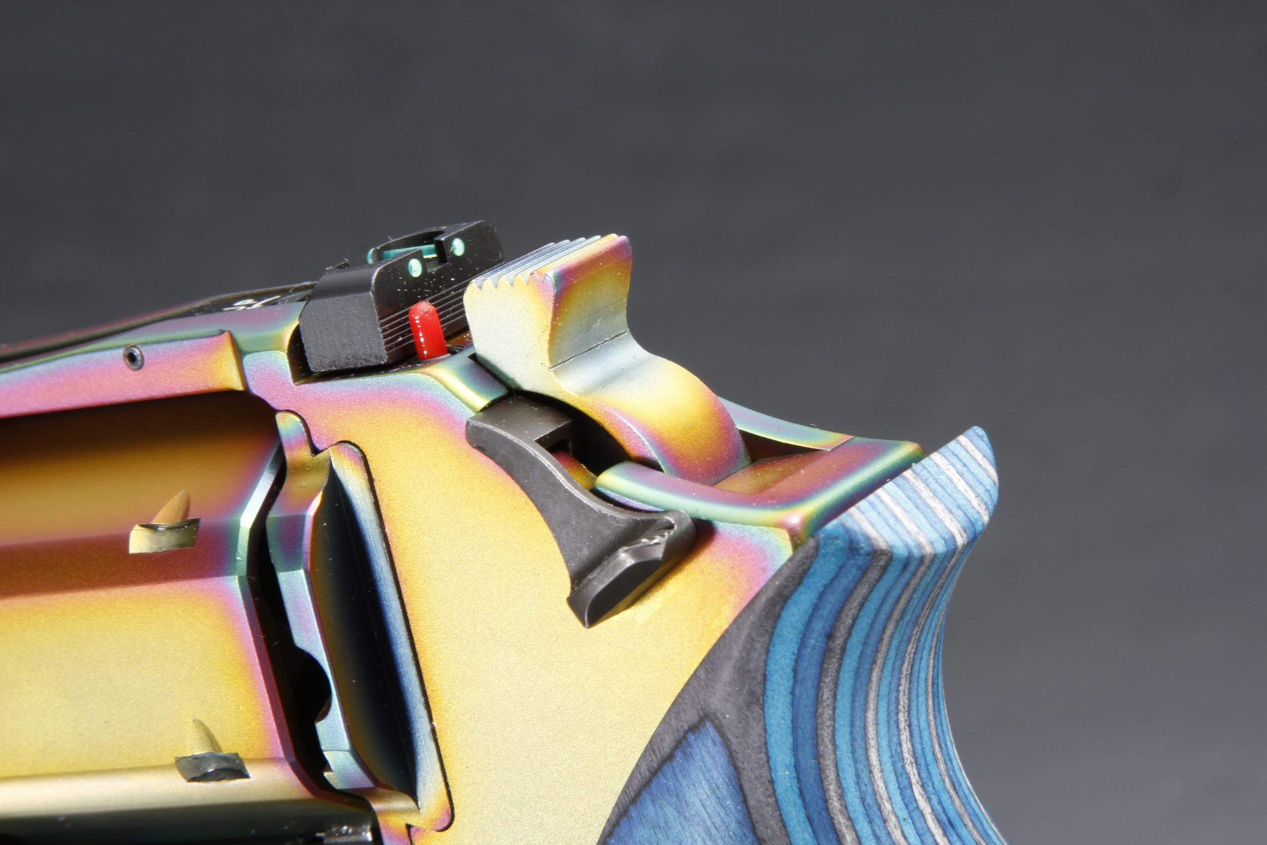

Gli organi di mira sono estremamente moderni e funzionali: il mirino è in fibra ottica di colore rosso, montato su rampa; la tacca di mira, spinata alla sommità del telaio, è invece dotata di riferimenti in fibra di colore verde ai lati della finestra a “U” ed è regolabile in altezza e derivazione. La “U” della tacca consente un allineamento piuttosto preciso con il mirino, nel senso che la luce ai lati della finestra è relativamente contenuta, senza per questo compromettere la velocità di puntamento nel tiro istintivo.

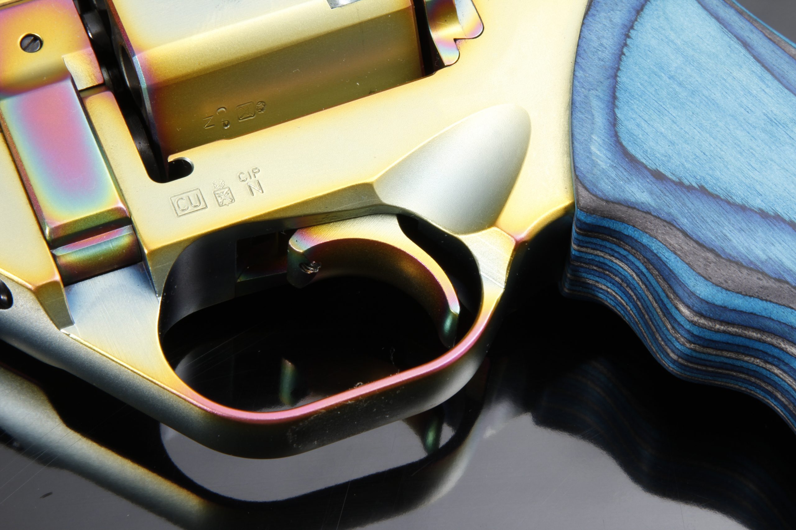

Lo scatto è molto particolare, complice anche la peculiare organizzazione meccanica interna: innanzi tutto il grilletto è decisamente ampio e piatto, peer una larghezza di 11,6 millimetri (quanto il ponticello, in pratica); ciò consente un appoggio veramente confortevole all’indice, che può così esercitare un pieno controllo dall’inizio alla fine. La Doppia azione è costante, pulita e non particolarmente pesante (circa 5.000 grammi), la Singola è nettissima e molto pulita, con un peso rilevato di 1.400 grammi e praticamente nessun collasso di retroscatto. Insomma, è uno scatto veramente di qualità.
