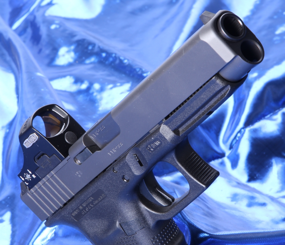

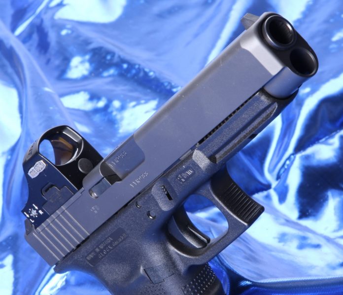

Il grande lavoro di riprogettazione è stato riservato alla sommità del carrello: tra tacca di mira e finestra d’espulsione è presente uno scasso di notevoli proporzioni teso ad alleggerire il carrello stesso per consentire il perfetto funzionamento con il peso aggiuntivo del red dot e anche per abbassare, quanto più possibile, l’asse di mira del red dot stesso. L’attacco dei puntatori ottici al carrello avviene tramite una piastrina specificatamente adattata ai vari tipi di ottica.
La Mos è dotata di quattro piastrine interfaccia: la numero 01 è dedicata ai puntatori Docter, Meopta e Insight che condividono la medesima meccanica, la 02 è per i Trijicon, la 03 per i C-More e la 04 per i Leupold. Il sistema di fissaggio è molto semplice: infatti, scelta la piastrina/interfaccia corretta la si posiziona nella sede del carrello, fissandola con due viti Torx. Fatto ciò, si applica il puntatore designato che, a sua volta verrà avvitato alla piastrina. A causa delle modalità di applicazione, purtroppo possono essere impiegate unicamente ottiche con sistemi di fissaggio che prevedono viti verticali passanti per cui, sulla linea Mos non è possibile installare gli ottimi olografici Aimpoint che, viceversa, presentano sistemi di ancoraggio con quattro viti inferiori non passanti.
Il tutto risulta molto solido grazie all’elevata qualità delle viterie utilizzate e alle quote dimensionali precise. La resistenza superficiale del carrello e delle piastrine è garantita dalla consueta finitura Tenifer.
Ovviamente, se non si vuole più godere dei vantaggi del puntatore ottico in favore delle mire metalliche, basterà svitare le sole due viti di denuta dell’ottica e dell’interfaccia per sostituire il tutto con un “cover” che riprende il profilo dell’otturatore. Le mire metalliche restano quelle della normale Glock 41 e non c’è bisogno di intervenire su di esse. Per la prova, eseguita nel tunnel dell’importatore Bignami spa e impiegando cartucce Federal Gold Medal 230 grs Fmj, è stato installato il Meopta MeoSight III. È un’interessante puntatore olografico dalle dimensioni estremamente contenute ma dalle valide caratteristiche di precisione e resistenza.
Sbloccate le viti posteriori di fermo, siamo intervenuti sulla vite di taratura del dot in altezza e derivazione. Ottenuta la taratura fine, abbiamo riavvitato le viti di fermo per assicurare il mantenimento delle regolazioni impostate.
