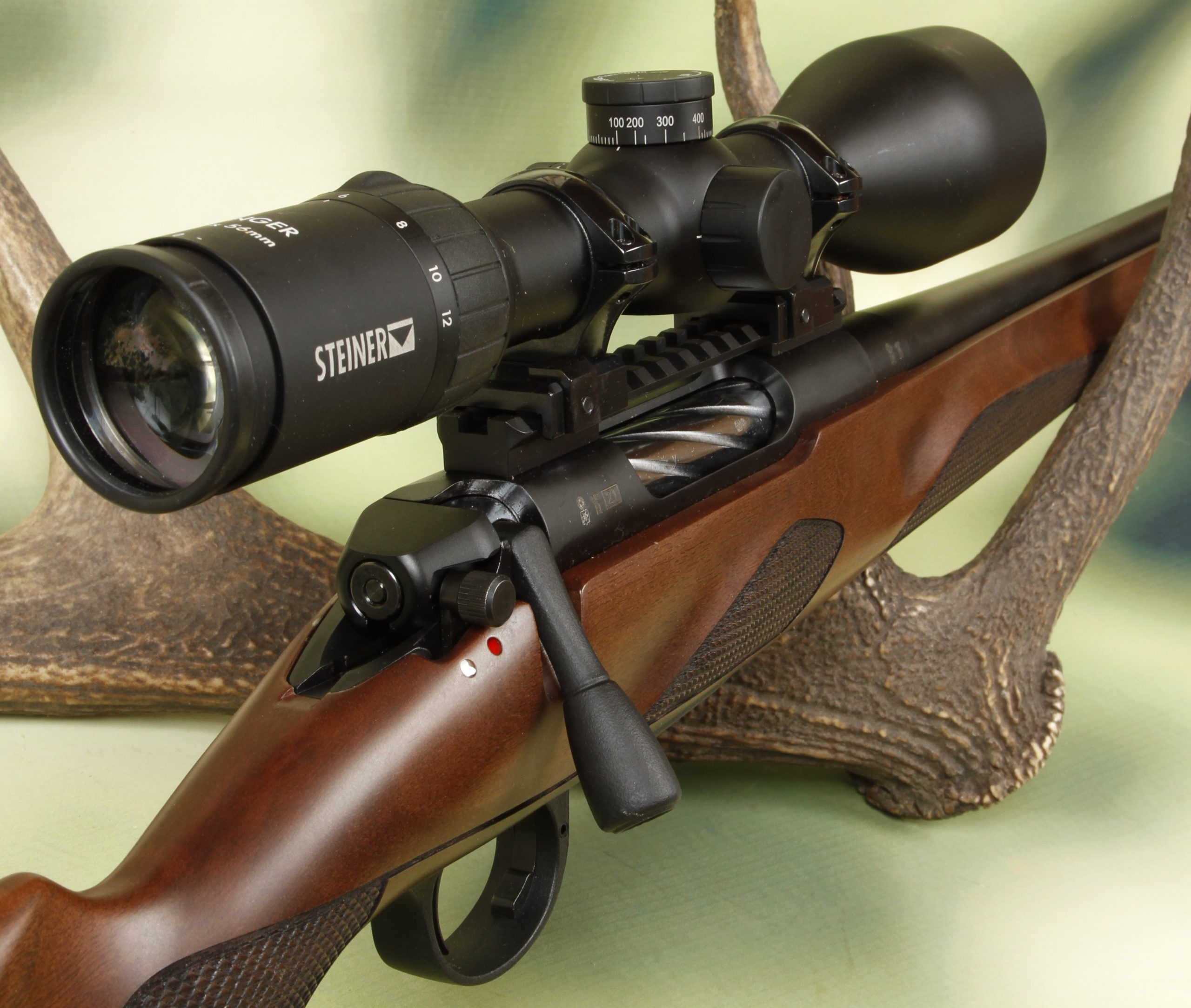

La parte meccanica della Wood è un mix di alcune versioni precedenti e al corpo dell’otturatore cromato e fluted abbina azione e canna con finitura brunita nera opaca. L’unica volta in cui si è vista una Horizon con calciatura in legno è stato in occasione della versione Anniversario in tiratura limitata, per festeggiare i 150 anni dalla fondazione dell’azienda. Con la Wood, invece, la versione con calciatura in legno di noce europeo entra permanentemente nel catalogo Franchi.

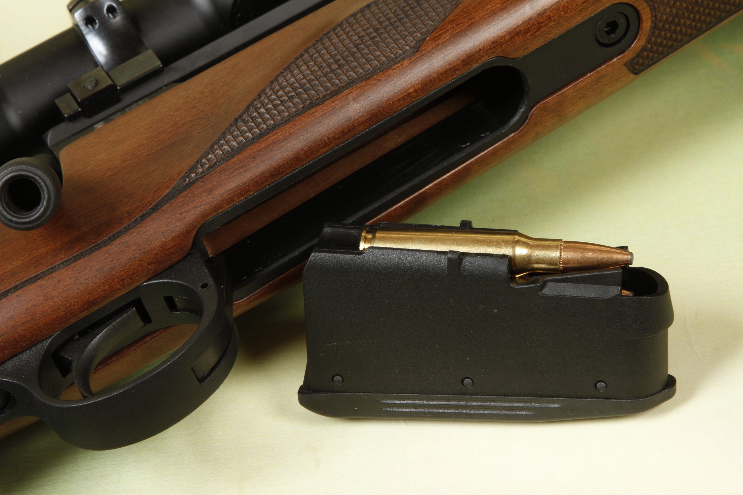

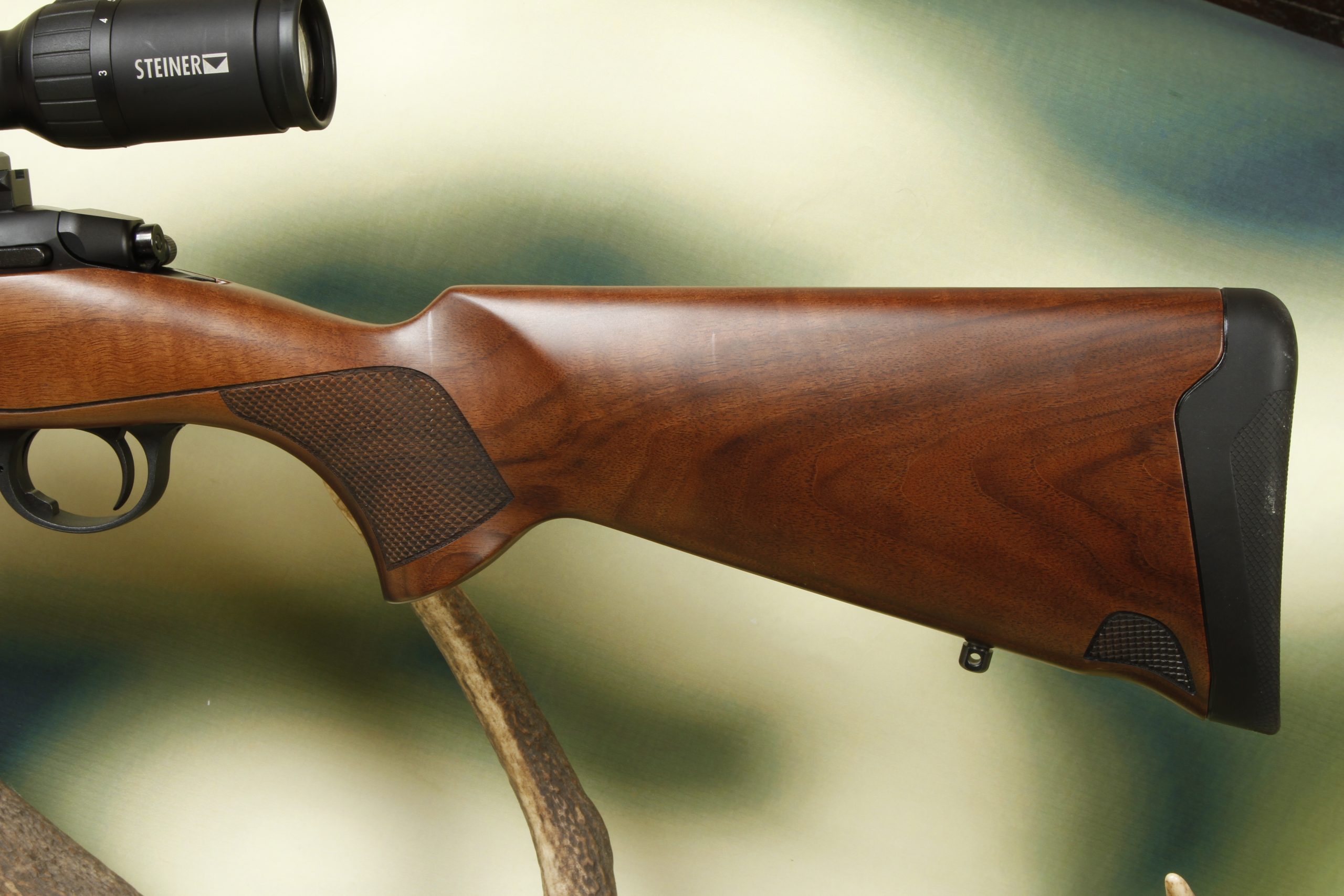

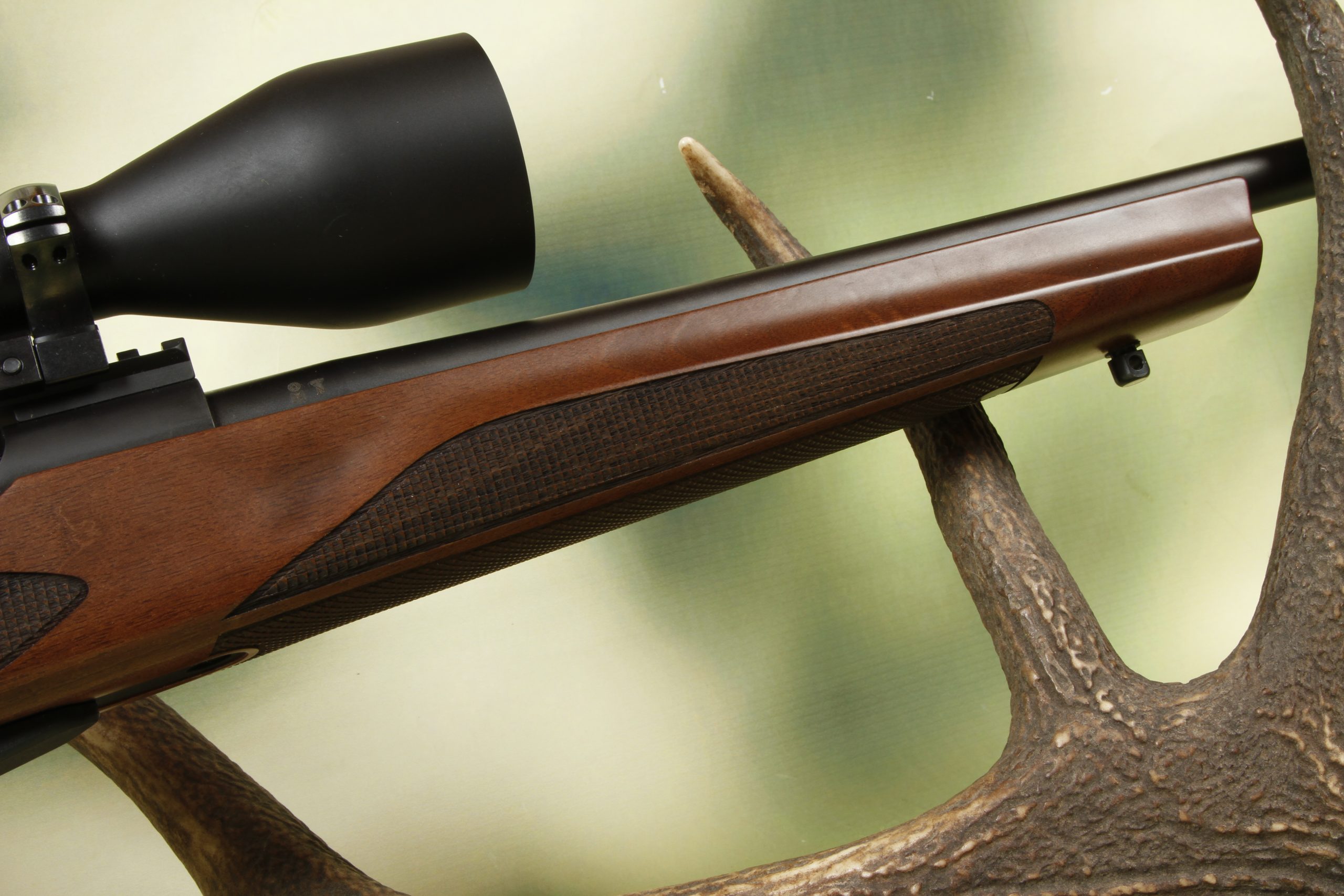

Anche in questa versione, i tecnici Franchi hanno voluto riversare alcune delle tecnologie che già sono state in passato applicate alle Horizon, ma prima delle altre è toccato al Weathercoat Wood, specifico trattamento applicato a tutta la calciatura per migliorarne la resistenza agli agenti atmosferici. Lungo la calciatura sono stati ricavati sei punti di presa (tre sul lato destro e tre sul sinistro): sulla pistola, nella porzione dell’astina che va dal centro alla parte anteriore e nella pozione della calciatura in corrispondenza con il caricatore estraibile, di dimensioni inferiori rispetto alla precedente. Per ottenere una miglior presa della mano debole, anche quando si è costretti a sparare in posizioni per nulla comode, la zigrinatura presente nei punti di presa è stata ricavata con il procedimento denominato Allround Interlacement, già utilizzato dai tecnici Franchi su altre versioni della bolt-action. Si tratta di una zigrinatura a quadretti leggermente rialzati rispetto al profilo del calcio, dal grip per nulla fastidioso e che, anzi, agevola un’istintiva nel punto di presa. La pala del calcio è dritta, senza appoggiaguancia e l’astina squadrata presenta una superficie d’appoggio molto ben dimensionata.
La calciatura è dotata di calciolo Tsa (Twin shock absorber) in poliuretano, progettato per esistere anche in condizioni meteo estreme e, secondi i tecnici Franchi, in grado di assorbire fino al 50 per cento degli effetti del rinculo. Nel corso della mia prova non ho potuto apprezzare del tutto questo risultato perché nonostante un peso complessivo della carabina inferiore ai 3.000 grammi, aumentato di, circa, 1.000 grammi per la presenza di cannocchiale, attacchi e Picatinny rail, le reazioni allo sparo del .308 Winchester sono del tutto gestibili. Il lavoro del calciolo Tsa è senza dubbio più apprezzabile con la cameratura in .300 Winchester magnum. Con il Tsa di spessore medio (22 mm), la lunghezza del calcio arriva a 355 millimetri.

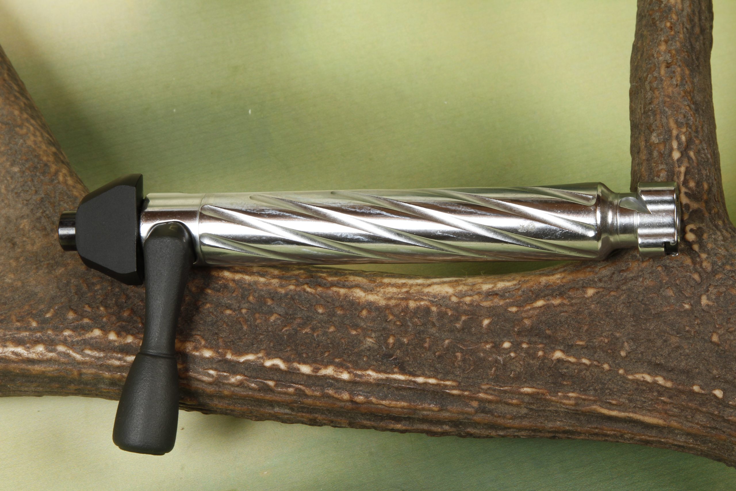

Dal punto di vista meccanico, la Wood non poteva che ripercorrere fedelmente lo schema che in pochi anni ha regalato così tanto successo alla gamma Horizon. Nell’azione cilindrica, ottenuta dal pieno con centri a controllo numerico, scorre il corpo dell’otturatore fluted e cromato, sulla testa del quale i classici tre tenoni frontali a 120 gradi garantiscono la chiusura e un angolo di apertura limitato e, quindi, veloce. Il diametro del corpo dell’otturatore ha un diametro di dimensioni generose, una tendenza adottata da altri produttori di bolt-action perché nella fase di produzione semplifica le operazioni, abbattendo i costi, che porta il diametro massimo del corpo (22 mm) a essere superiore al diametro delle alette. L’estrattore è del tipo a ghigliottina, l’espulsore a molla e puntone.

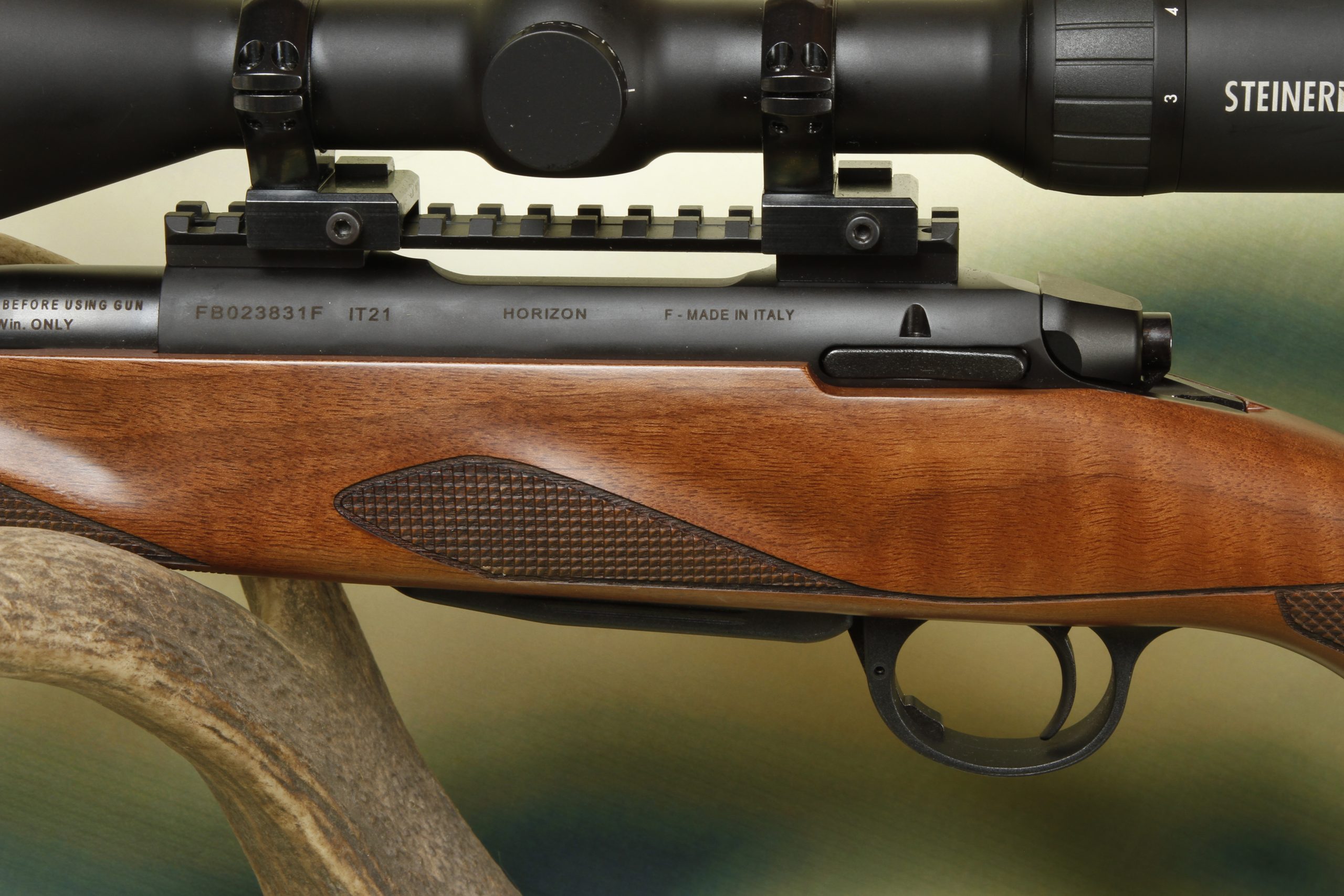

L’azione è la stessa per i tre calibri in cui è camerata la Wood: oltre al .308 Winchester della prova, è disponibile anche in .30-06 e in .300 Winchester magnum. Sulla parte superiore dell’azione, viene installata una Picatinny rail con inclinazione zero moa

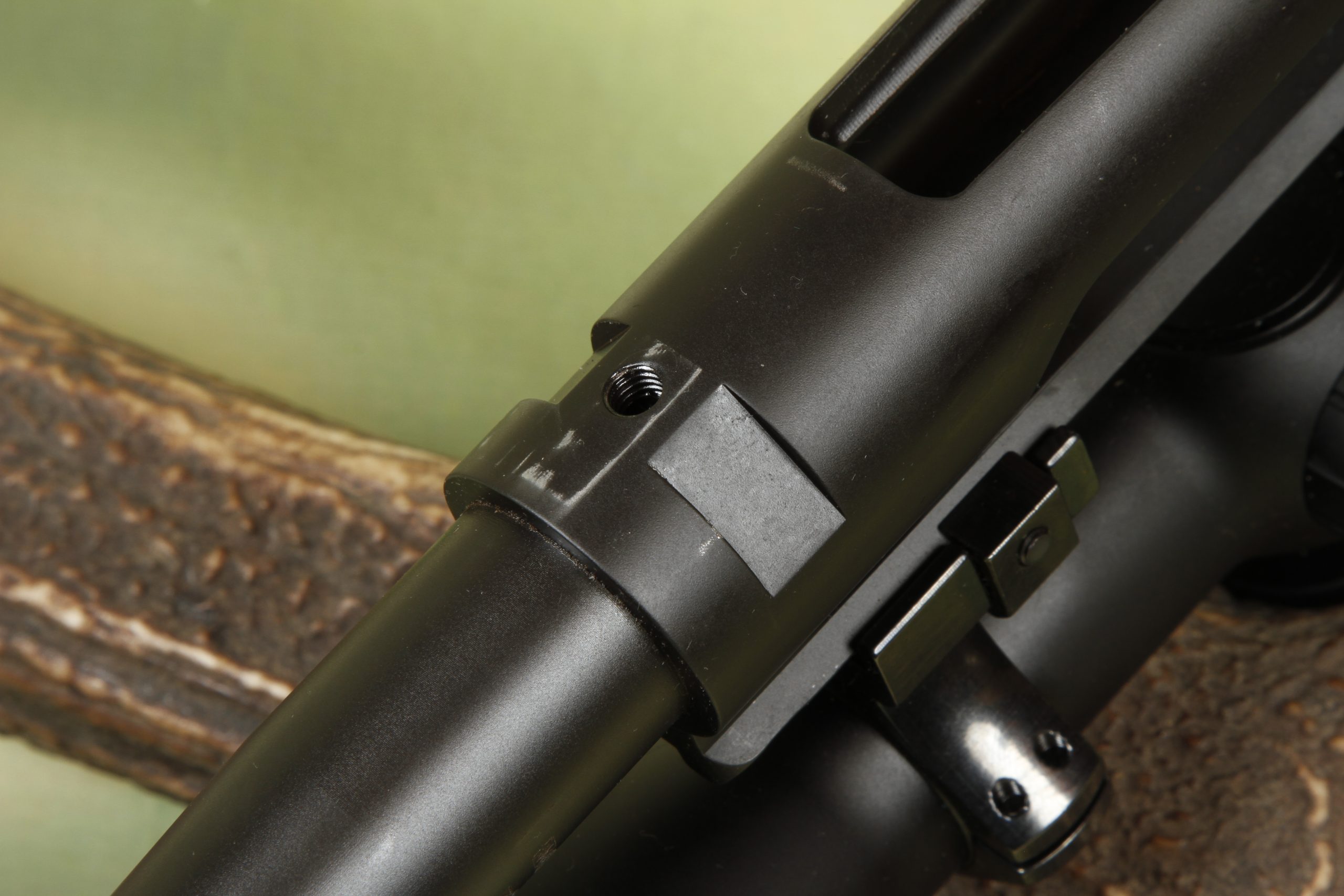

La canna in acciaio al cromo-molibdeno, di produzione italiana, è ottenuta per rotomartellatura a freddo: nei calibri .308 Win e .30.06 è lunga 560 mm (22 “), mentre per la cameratura magnum è lunga 610 mm (24”). Il diametro della volata è di 16,5 millimetri ed è dotata di filetto (protetto da una boccola corpifiletto) per l’eventuale montaggio di un freno di bocca o, nei Paesi in cui è consentito a caccia, come la Germania e l’Austria, per installare un moderatore di suono.

Alimentazione: caricatore estraibile della capacità di 4 colpi (3 calibro .300 Winchester magnum)
Canna: rotomartellata, lunga 560 mm (22 pollici); 610 mm (24”) in .300 Win mag, passo di rigatura 1:11”, diametro volata di 16,5 mm con filettatura M14x1 per montaggio freno di bocca
