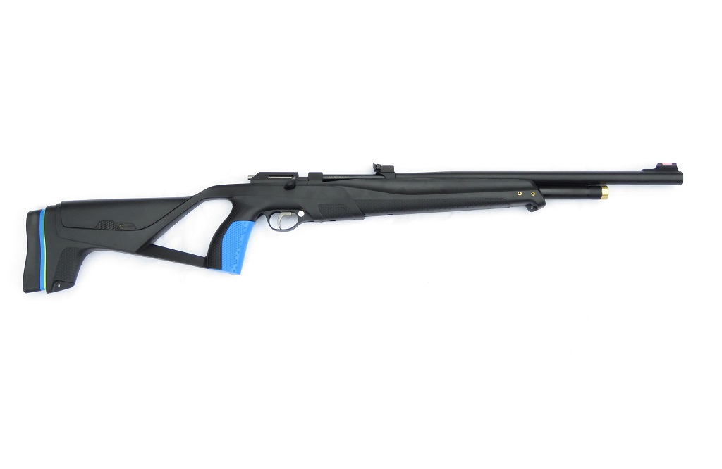

L’azienda ha compiuto una scelta piuttosto radicale e certamente in controtendenza rispetto ai principali concorrenti: nel momento in cui, infatti, molti produttori si orientano sulle bombole “tank” per l’aria precompressa, che più che a bottiglie cominciano ad assomigliare a damigiane, la Stoeger Xm1 invece sfrutta una bombola molto sottile, del diametro di circa 20 mm, che risulta così perfettamente integrata all’interno della calciatura e virtualmente invisibile. In questo modo, occorre dirlo, la Xm1 è una delle Pcp più snelle, eleganti ma anche leggere sul mercato (2.500 grammi senz’ottica). Lo scotto da pagare ovviamente è una ridotta autonomia di tiro che, nella versione full power da noi testata, si aggira intorno ai 50 colpi. Se questa scelta tecnica costituisca un limite o un vantaggio è il singolo potenziale fruitore che dovrà deciderlo in base ai propri gusti e alle proprie possibilità, ci limitiamo a osservare che in Italia non è comunque particolarmente agevole (per non dire impossibile) girare legalmente per la campagna o il bosco con una Pcp a piena potenza, quindi possiamo permetterci di affermare che, nelle normali circostanze di impiego consentite nel nostro Paese, la bombola “madre” per il rifornimento (o la pompa manuale) non sarà mai particolarmente distante dal tiratore. La bombola funziona con una pressione di 200 bar e porta integrato all’estremità anteriore il classico manometro a lancetta, per il rifornimento è previsto un foro trasversale passante, appena sotto il manometro, nel quale si inserisce l’ugello (fornito di serie) collegato alla frusta della bombola. Non c’è quindi da svitare nulla, l’operazione richiede veramente un secondo.

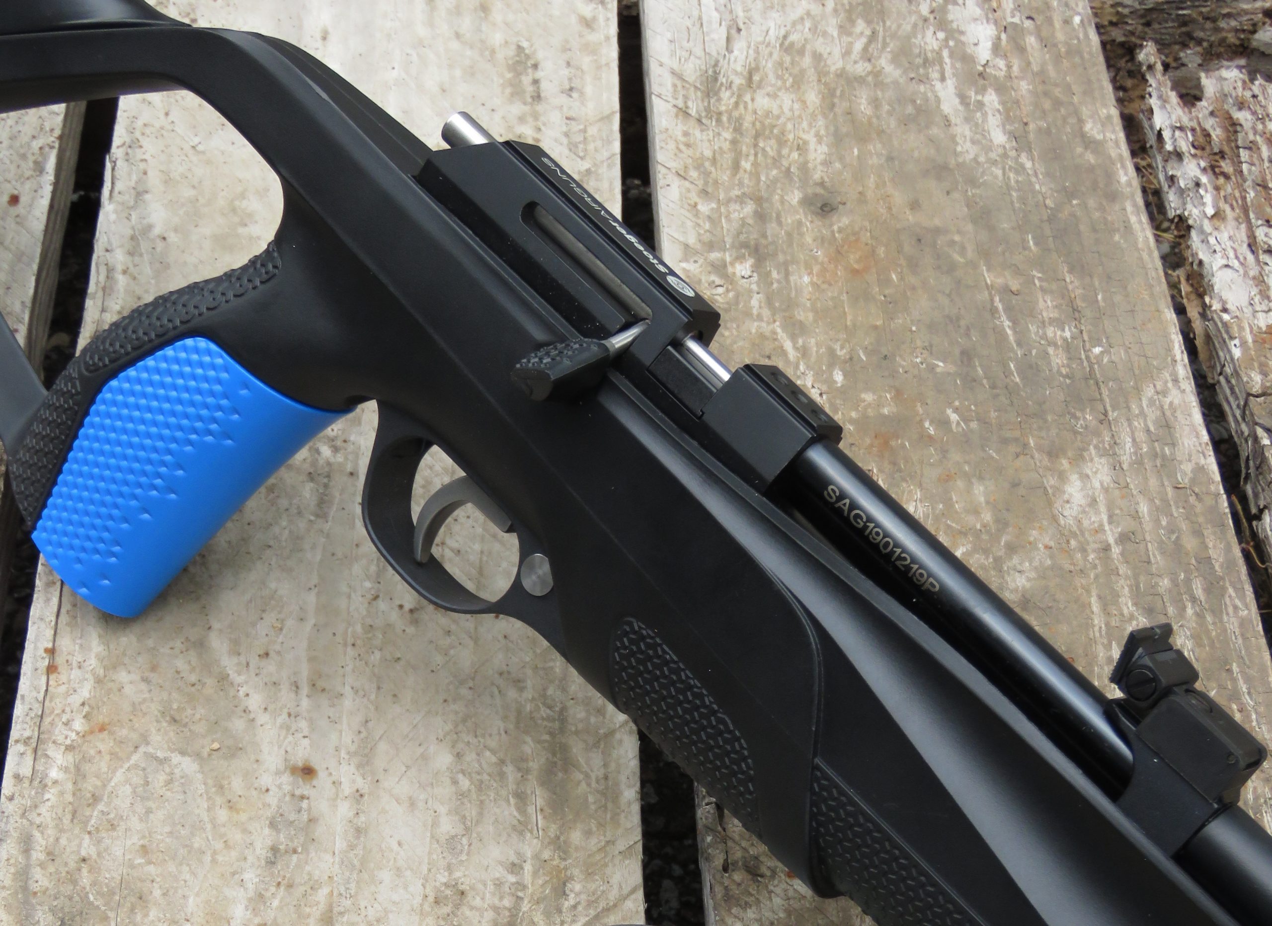

La struttura è piuttosto classica, con un telaio in lega leggera che nella parte frontale supporta canna (sopra) e bombola dell’aria (sotto), all’interno scorre un otturatore girevole-scorrevole per il caricamento del pallino nella culatta e l’armamento della massa battente che, azionata dal grilletto, attiva la valvola determinando la propulsione da parte dell’aria compressa. L’alimentazione è duplice: così come arrivata dalla fabbrica, la carabina è infatti dotata di un vassoio per l’alimentazione a colpo singolo, basta però far scorrere questo vassoio sulla sinistra per inserire al suo posto un caricatore a tamburo della capacità di 9 pallini nel 4,5 mm (oggetto della nostra prova) o di 7 pallini nel 5,5 mm. Nei due calibri, le velocità massime alla bocca dichiarate dall’azienda sono di 320 metri al secondo per il 4,5 mm e 274 per il 5,5 mm. Ovviamente è prevista anche la commercializzazione di una versione al di sotto dei 7,5 joule di energia cinetica, quindi classificata in Italia di modesta capacità offensiva e pertanto di libera vendita.

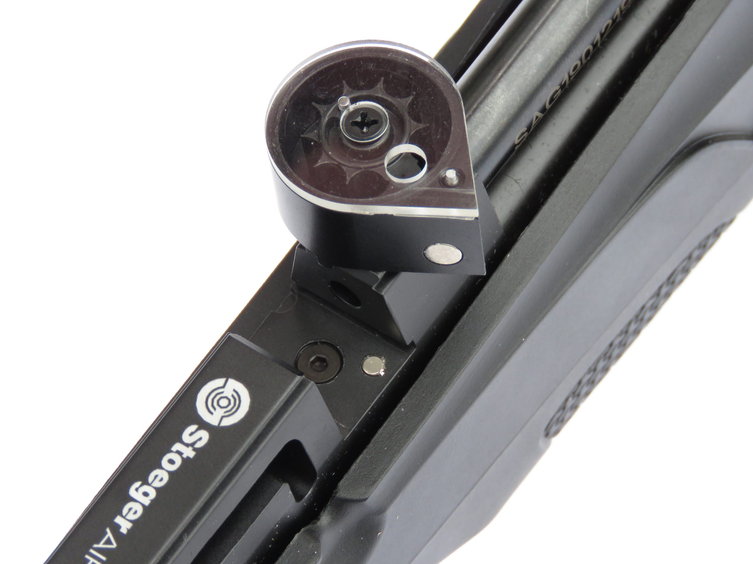

Sia il vassoietto di caricamento, sia il caricatore scorrono su una guida trasversale e presentano un dente di centraggio sul lato sinistro del castello dell’arma. A trattenere ancor più efficacemente in posizione il tutto, specialmente quando l’otturatore è aperto, concorrono inoltre due calamite in neodimio, una integrata sul piano del telaio della carabina e l’altra rispettivamente sotto il caricatore e sotto il vassoio di caricamento. È una soluzione, se non del tutto inedita, comunque non particolarmente frequente. Il caricamento del caricatore, come avviene con molti prodotti concorrenti, prevede la rotazione della piastrina in plastica trasparente che costituisce la faccia posteriore del caricatore. In questo modo si carica la molla interna ed è possibile inserire i 9 pallini nei rispettivi alveoli. Ogni volta che si riapre l’otturatore, la molla fa scattare di una posizione il rotore interno, allineando il pallino successivo alla culatta. Quando i pallini sono stati sparati tutti, il rotore presenta un elemento massiccio che funge da hold open, impedendo la chiusura dell’otturatore sulla culatta vuota.

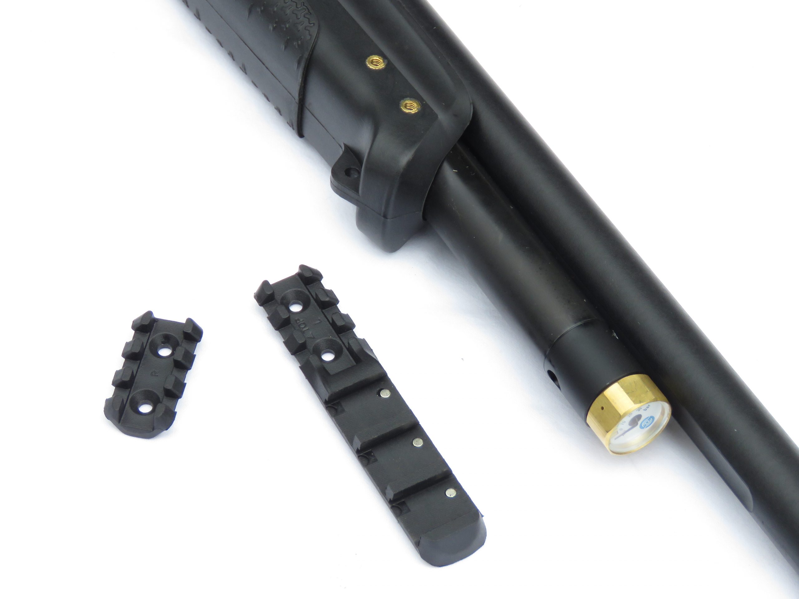

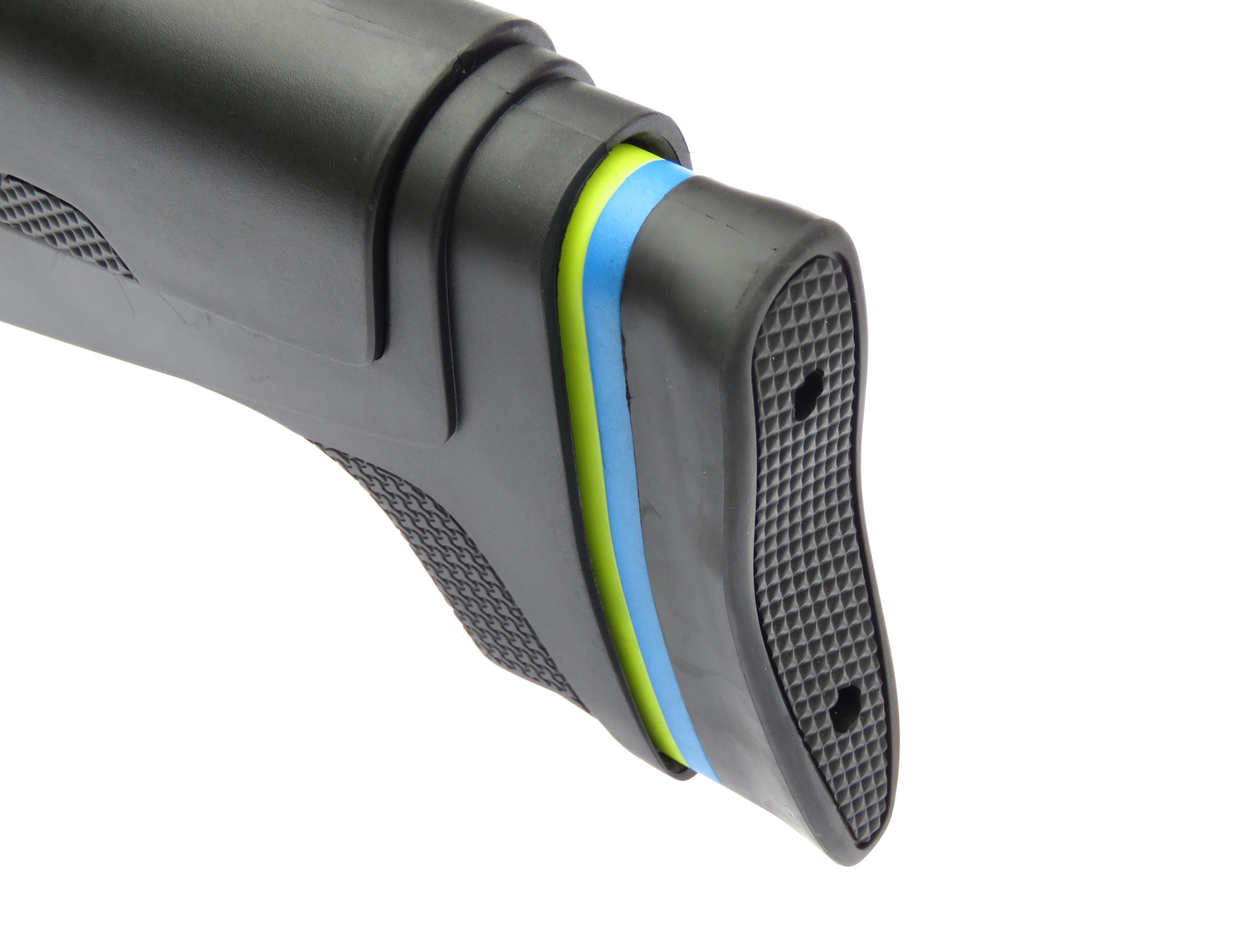

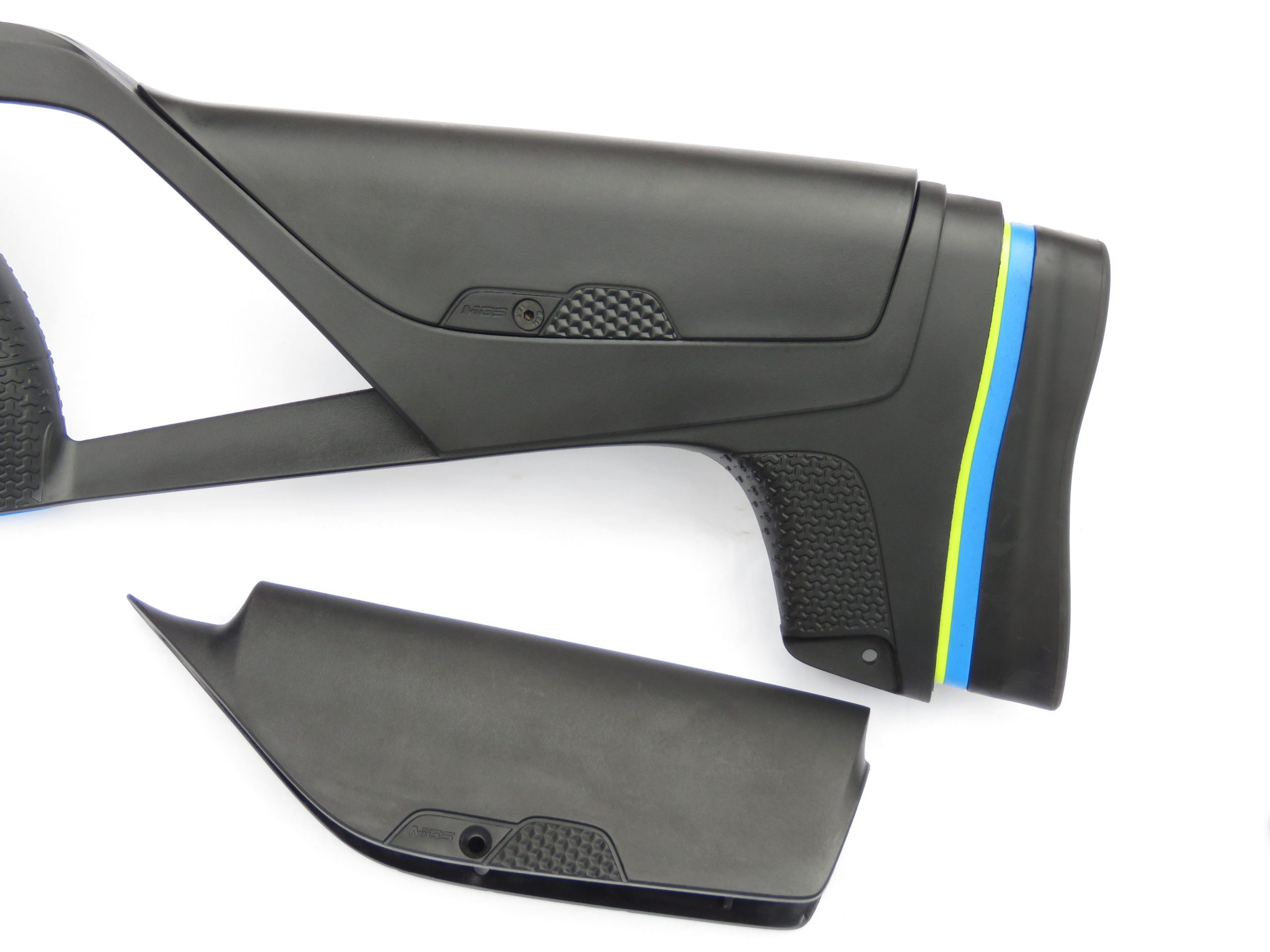

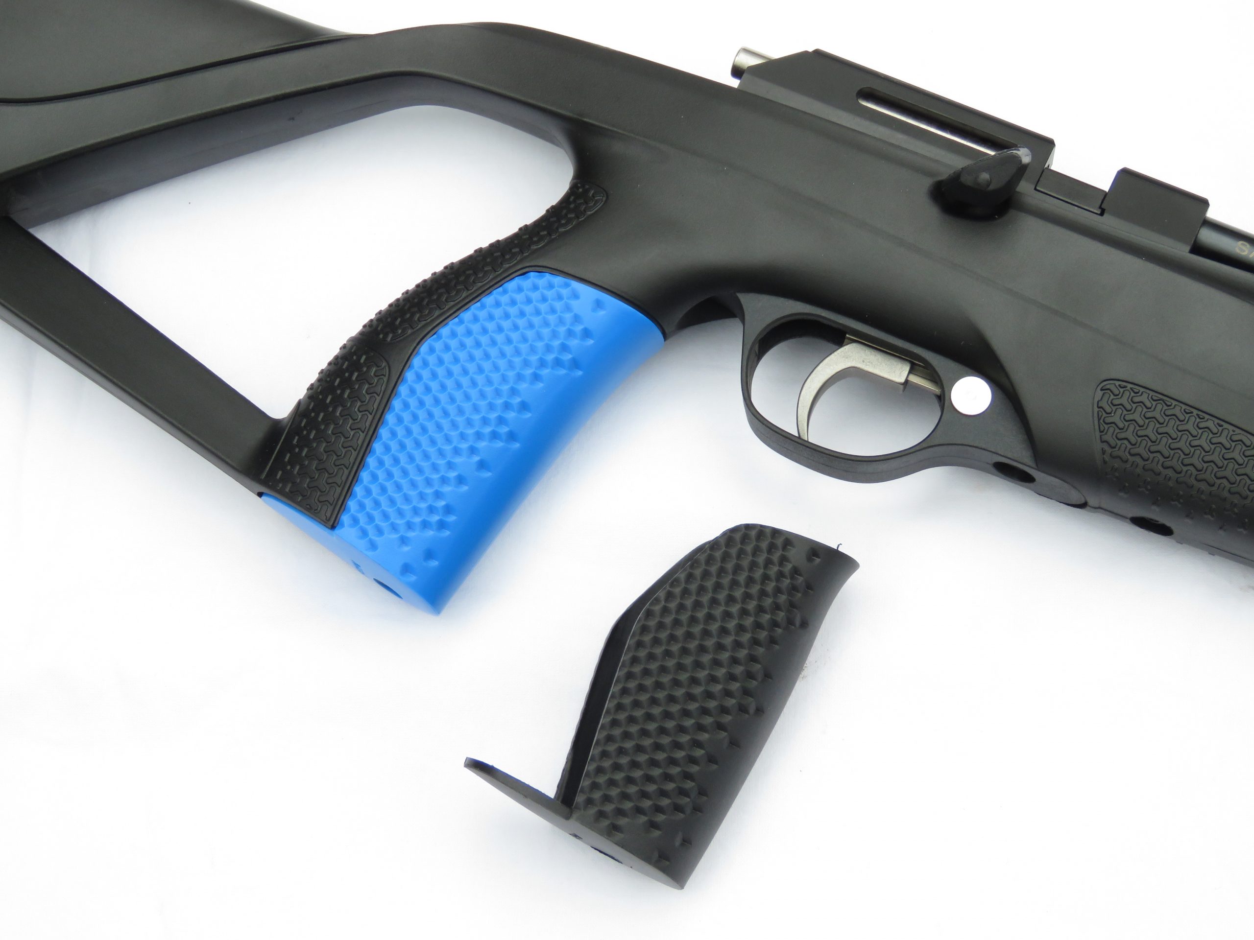

Uno degli aspetti sui quali Stoeger punta molto con la sua gamma più moderna di carabine a molla e pistone è la modularità e anche la Xm1 non fa eccezione: oltre alla possibilità di selezionare la modalità di funzionamento (colpo singolo o ripetizione), la calciatura polimerica offre notevoli possibilità di adattamento: in lunghezza, innanzi tutto, togliendo uno o tutti e due gli spaziatori colorati (uno blu, l’altro giallo) al di sotto del calciolo; nel comfort di impugnatura, sostituendo la parte frontale della pistola, di colore blu e dimensioni medie, con una di colore nero e taglia Xl; nel comfort di imbracciata, sostituendo l’appoggiaguancia standard con un secondo, dotato di Montecarlo. Sui lati della parte frontale dell’astina, è inoltre possibile applicare tramite due coppie di viti, due slitte Picatinny porta accessori, che possono consentire per esempio il montaggio di un bipiede. Una delle due slitte Picatinny si prolunga, fungendo da porta caricatori di scorta, con tre slot per altrettanti tamburi. Anche in questo caso, ciascuna slot è dotata di magnete in neodimio. In questo modo è possibile fissare la slitta porta caricatori all’indietro o in avanti, su un lato o sull’altro, a seconda delle preferenze, ma sia che il caricatore debba essere sfilato verso l’alto o verso il basso, i magneti ne assicureranno comunque la ritenzione corretta. Una cosa, a nostro avviso, molto intelligente. Nella confezione è, comunque, previsto il solo caricatore di servizio, quelli di ricambio andranno acquistati a parte. È possibile anche regolare il trigger reach, ovvero la distanza tra il grilletto e l’impugnatura, allentando un piccolo grano Allen sul lato del grilletto e facendo scorrere quest’ultimo sulla propria guida longitudinale. Corsa e peso di sgancio dello scatto non sono, in compenso, regolabili, ma vista la fascia di prezzo dell’arma non ci sentiamo davvero di considerarlo un difetto. Lo scatto ha una precorsa piuttosto breve, uno sgancio abbastanza netto con un peso di 1.500 grammi circa. Con un minimo di affiatamento, si riescono a ottenere da subito risultati molto rilevanti. La sicura manuale è costituita da un traversino cilindrico integrato nella parte frontale del ponticello: quando è disinserita, sulla parte di cilindro che protrude lateralmente è visibile un anello di colore rosso. L’arma è dotata, contrariamente a molte Pcp concorrenti (ma non tutte, anzi negli ultimi anni si sta assistendo a una inversione di tendenza quantomeno sulla fascia di prezzo economica), delle mire meccaniche, costituite da un mirino in fibra ottica di colore rosso montato sulla sommità del manicotto polimerico che circonda la canna (in acciaio) e da una tacca di mira polimerica regolabile in altezza e derivazione.

Dopo aver iniziato la manipolazione dell’arma, abbiamo immediatamente apprezzato le zigrinature sulla parte inferiore dell’astina e anche sotto la pala del calcio, che consentono veramente una presa efficace qualsiasi sia la tecnica di presa dell’arma. L’astina medesima è arrotondata ma anche sufficientemente ampia da consentire un appoggio stabile sugli appoggi tipici del tiro in poligono, come il nostro rest. Molto interessante la manetta di armamento, polimerica, zigrinata con la medesima texture del calcio e inclinata, consente una presa molto efficace, fermo restando che lo sforzo richiesto per l’armamento è modesto. L’arco di apertura dell’otturatore è di circa 30 gradi. Abbiamo provato l’arma sia con il vassoio per il colpo singolo, sia con il caricatore: in quest’ultimo caso, si avverte appena un leggero incaglio talvolta quando il pallino comincia a entrare nella camera ma se si agisce sulla manetta con il corretto vigore, il funzionamento è molto fluido e si possono ottenere anche notevoli cadenze di tiro. La presenza del tamburo sul lato sinistro non interferisce con l’ottica, anche se si utilizzano anelli più bassi rispetto a quelli utilizzati da noi.
