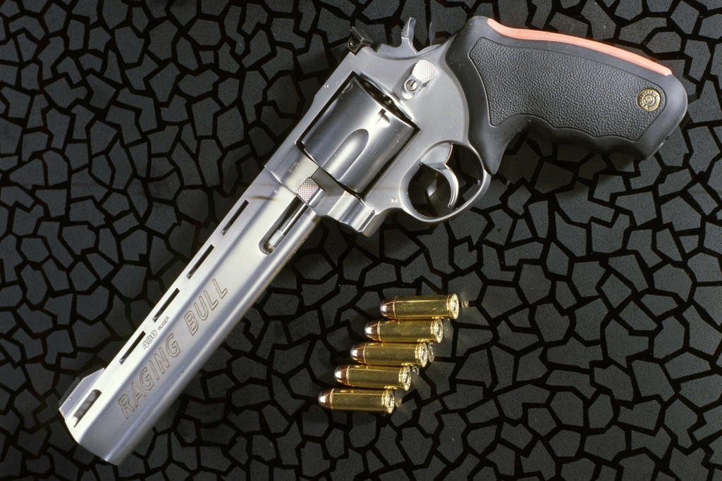

  • 1/13 Il tamburo ha la capacità di cinque colpi. Il bloccaggio posteriore è dato dal pistoncino sporgente al centro del cilindro, che si inserisce nello scudo di rinculo.
    Foto Matteo Galuzzi

    La meccanica
    L'impostazione del Raging bull è stata più volte descritta ma, a vantaggio dei neofiti, giova comunque riassumerla: si tratta di un massiccio revolver a telaio chiuso, con tamburo ribaltabile sul lato sinistro ed espulsione simultanea dei bossoli. Il tamburo ha la capacità di cinque camere. Il bloccaggio del cilindro in chiusura è dato da due chiavistelli indipendenti: il primo protrude dal centro della faccia posteriore del tamburo, per inserirsi nello scudo di rinculo, mentre il secondo sporge dalla parte superiore del giogo per inserirsi in uno scasso praticato al di sotto del cono di forzamento. Il primo chiavistello di bloccaggio si sgancia spingendo in avanti il nottolino posto sul lato sinistro del castello, appena dietro allo scudo di rinculo. Il secondo blocco, invece, si disabilita spingendo verso il basso una levetta posizionata al centro del giogo. Entrambi i pulsanti di sgancio sono efficacemente zigrinati, per consentire una presa salda in ogni circostanza.
    L'organizzazione del sistema di scatto e percussione è imparentata con quella tipica della Smith & Wesson, e si avvale di due distinte molle a spirale: una, di maggiore lunghezza, è situata all'interno dell'impugnatura e serve a dare l'impulso al cane, mentre l'altra agisce su una slitta che consente il ritorno del grilletto in posizione di riposo.
    Lo scatto è ad Azione mista, la percussione è data da un voluminoso cane esterno che, per mezzo di una barra (transfer bar) comunica l'impulso al percussore, flottante all'interno del fusto. La transfer bar è incernierata direttamente al grilletto, e si interpone al cane solo se la leva di scatto è completamente premuta. In caso contrario, un'appendice praticata nella parte superiore del cane urta contro il castello, impedendo il contatto con il percussore e fungendo, in tal modo, da sicura contro lo sparo accidentale.
    L'unico altro dispositivo di sicurezza è fornito dal blocco a chiavistello Taurus Security system che, attivato con l'apposita chiave fornita in dotazione, impedisce l'armamento del cane.
    Il grilletto è ottimizzato per il tiro in Doppia
    ​La canna è, indubbiamente, il particolare che maggiormente caratterizza l'estetica dell'arma. Lunga ben 212 mm (8 pollici e 3/8), è dotata di un contrappeso sottocanna (full lug) integrale e di una spessa bindella ventilata. In prossimità della volata sono praticate due serie di quattro fori che, deviando verso l'alto una parte dei gas di sparo, contrastano la tendenza al rilevamento.
    L'impugnatura è costituita da una guancetta monopezzo in gomma morbida, con un funzionale cuscinetto antiurto posto nella parte dorsale. Oltre ad avere un'ergonomia particolarmente indovinata, questo tipo di impugnatura si è dimostrato di grande efficacia nell'assorbimento del rinculo.
    Gli organi di mira sono robusti e razionali. Il mirino, tipo Patridge, è fisso, spinato alla canna. La tacca di mira è, invece, costituita da una foglietta a "U" regolabile micrometricamente in altezza e derivazione. Entrambi i riferimenti si sono dimostrati ben dimensionati e, pur non avendo alcun riferimento colorato, ottimamente acquisibili nel tiro mirato. Pur essendo sottoposti a un notevole scuotimento, hanno dimostrato di mantenere la taratura imposta senza la minima variazione.
    Data la destinazione dell'arma (tiro informale o caccia, dove consentito), avremmo forse preferito un mirino e una foglietta leggermente più alti, ma si tratta di gusti esclusivamente personali che nulla tolgono all'efficacia dell'allestimento di serie.
    Il grilletto, liscio e moderatamente arcuato, è ottimizzato per il tiro in Doppia azione: nonostante ciò, si è dimostrato ottimamente sfruttabile anche per il tiro in Singola azione. Lo scatto in Doppia è relativamente lungo e pesa circa 4.000 grammi. Molto più sensibile lo scatto in singola che, dopo una precorsa quasi inesistente, sgancia il cane con uno sforzo di poco superiore ai 1.500 grammi. Di particolare rilievo la pulizia della corsa, priva di filature o grattamenti: merito, indubbiamente, del buon livello di finitura del revolver, tanto a carico delle superfici esterne quanto di quelle non in vista.
    La nostra prova
    La prova pratica si è svolta alla distanza di 25 metri, sparando a due mani, senza appoggio. L'assoluta irreperibilità delle munizioni commerciali ci ha costretto a limitare il test alle sole ricariche, allestite utilizzando il materiale (palle, bossoli, die) messoci a disposizione dell'importatore, Prima armi. Per testare in modo ottimale il comportamento dell'arma sono state allestite tre ricariche, tutte con palla Hornady del peso di 325 grani semi jacketed soft point a punta piatta. Abbiamo utilizzato la polvere Norma R123, idonea anche al caricamento del .44 magnum, in dosi crescenti di 20, 21,8 e 23,5 grani. La dose più elevata, da considerarsi massima, ha riempito completamente il bossolo: questo è dovuto anche al tipo di palla, dotato di un solco di crimpatura notevolmente alto e, quindi, particolarmente affondata all'interno del bossolo.
    In effetti, la lunghezza del tamburo consentirebbe di avere una munizione finita di maggior lunghezza, ma una crimpatura al di fuori della linea godronata predisposta di fabbrica risulterebbe insufficiente a resistere al notevole rinculo dell'arma, causando quindi la fuoriuscita delle palle dal tamburo con conseguente blocco dello stesso.
    Il "peso" del calibro ha consigliato, ovviamente, di cominciare la prova con il dosaggio inferiore di polvere: una volta caricate le cinque camere del tamburo, abbiamo impugnato l'arma e, con un misto di timore ed entusiasmo, siamo andati in punteria.
    Il primo colpo ci ha francamente sorpreso: un botto sordo, potente ma niente affatto fastidioso, ha accompagnato un rinculo estremamente progressivo, che si è scaricato sulla mano senza conseguenze. Il rilevamento è stato importante, tanto da farci sfiorare il soffitto della linea con il mirino.
    Per i colpi successivi abbiamo rafforzato la presa sull'arma e, di conseguenza, il rilevamento è stato decisamente più contenuto.
    La taratura di fabbrica degli organi di mira è risultata azzeccata: mirando al centro del bersaglio, i colpi sono andati a finire da subito nel nero.
    Dopo aver "rodato" il revolver con le ricariche più blande, siamo passati al caricamento intermedio: il rinculo si è fatto immediatamente più secco e avvertibile, ma sempre ben controllabile. Anche la precisione, in compenso, è aumentata: la miglior rosata effettuata con questa ricarica misura, infatti, solo 35 mm. I risultati più eclatanti, però, si sono visti con la ricarica massima: il rinculo è diventato imperioso, il rilevamento consistente, tanto che impugnando l'arma con una presa appena meno salda del consueto siamo stati colpiti dalla cresta del cane in corrispondenza del pollice. In ogni caso, la vampa di bocca è stata praticamente inesistente, segno dell'ottima combustione della polvere nella lunga canna di 212 mm.
    La rosata si è ristretta ulteriormente: il miglior raggruppamento ha visto tre colpi in appena 18 mm e, per di più tutti e tre nel 10 di Pistola standard.
    Il prezzo di tutto ciò è stata una leggera difficoltà nell'estrazione dei bossoli che, invece, con i caricamenti inferiori non avevano palesato la minima deformazione.
    Bisogna anche dire che la velocità raggiunta da questa ricarica superava sostanzialmente il valore "tabellare" proprio di questo calibro, raggiungendo i 425 m/sec e sfiorando, quindi, i 200 kgm. I bossoli di risulta hanno palesato un leggero affumicamento nella ricarica più blanda, una leggera deformazione anelastica con la ricarica più tosta. Costante a tutti e tre i dosaggi una percussione potente e sufficientemente centrata, con un lieve appiattimento dell'innesco. Dopo aver scaricato cinque tamburi completi, abbiamo avuto modo di apprezzare l'impugnatura made in Taurus, che ha saputo ammortizzare in modo ideale il rinculo trasformando, così, un'esperienza potenzialmente spiacevole in un'ora di relax e divertimento.
    Considerando i quasi due chilogrammi di peso, pensavamo di incontrare maggiori difficoltà a restare in punteria, specialmente considerando la notevole "bandiera" offerta dalla canna. Invece, l'equilibrio notevole e il baricentro moderatamente appruato hanno fatto come "scomparire" buona parte del peso, consentendo di mirare con grande fermezza.
