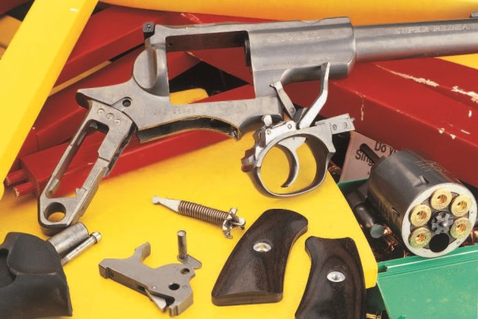

Il Super redhawk è un revolver a telaio chiuso e scatto in Singola e Doppia azione.
Il tamburo a 6 colpi bascula sul lato sinistro, con senso di rotazione antiorario. Il percussore flottante è ubicato nel castello, il telaio monopezzo si distingue per l’assenza della cartella laterale: il grilletto, la transfer bar, il dente di rotazione del tamburo e il tassello inferiore di blocco del tamburo, infatti, sono montati sul sottoguardia, fissato anteriormente a incastro e posteriormente da un pistoncino che impegna la sede presente nel telaio.
Altra caratteristica distintiva è il prolungamento anteriore del telaio che incrementa la superficie di contatto con la canna. L’estensione del castello e lo spessore generoso del top strap hanno permesso la realizzazione delle sedi per l’aggancio degli anelli originali per l’ottica.
Sul Redhawk in .44 magnum, le sedi sono ricavate dalla bindella piena così come per il single action Super blackhawk. Il Super redhawk è privo di viti, eccettuate quella delle guancette e quella, minuscola, del pulsante d’apertura del tamburo. Lo smontaggio è effettuabile senza attrezzi: per asportare la vite delle guancette, si può utilizzare il fondello di una cartuccia, per sbloccare il pistoncino che tiene il sottoguardia, l’azienda consiglia di utilizzare il tirante del cane. Tolte le guancette, armando il cane, si scopre il foro inferiore del tirante, nel quale va inserita la spinetta normalmente contenuta nell’impugnatura di gomma.
Premendo il grilletto, la main spring a spirale del cane si distende in parte e si può allora sfilare il gruppo tirante-molla-traversino d’appoggio al fusto. Si può anche asportare il cane dopo aver sfilato il relativo perno. Tolto il sottoguardia, si liberano il giogo e il tamburo che, privo delle scanalature d’alleggerimento, riporta le scritte dei due calibri utilizzabili: .454 Casull e .45 long Colt.
Le sedi per il tassello di blocco non coincidono con il punto di minore spessore delle camere. La chiusura posteriore è attuata dal pistoncino che protrude dal centro della dentiera di rotazione del tamburo e impegna l’apposito recesso ricavato dallo scudo di rinculo: quella anteriore è costituita da una leva ubicata nel giogo, che rende il medesimo solidale al fusto. Il rientro della leva è provocato dalla stessa pressione esercitata sul pistoncino posteriore di chiusura quando si apre il tamburo. L’asta che aziona l’estrattore non ruota né funge da asse di rotazione del tamburo. La transfer bar trasmette al percussore flottante l’impulso necessario allo sparo soltanto a grilletto premuto. Il cane presenta uno svaso in corrispondenza del percussore a maggiore tutela dagli spari accidentali: a cane armato, è impossibile aprire il tamburo, viceversa, quando il tamburo è basculato in apertura, è bloccato il sistema di scatto.
