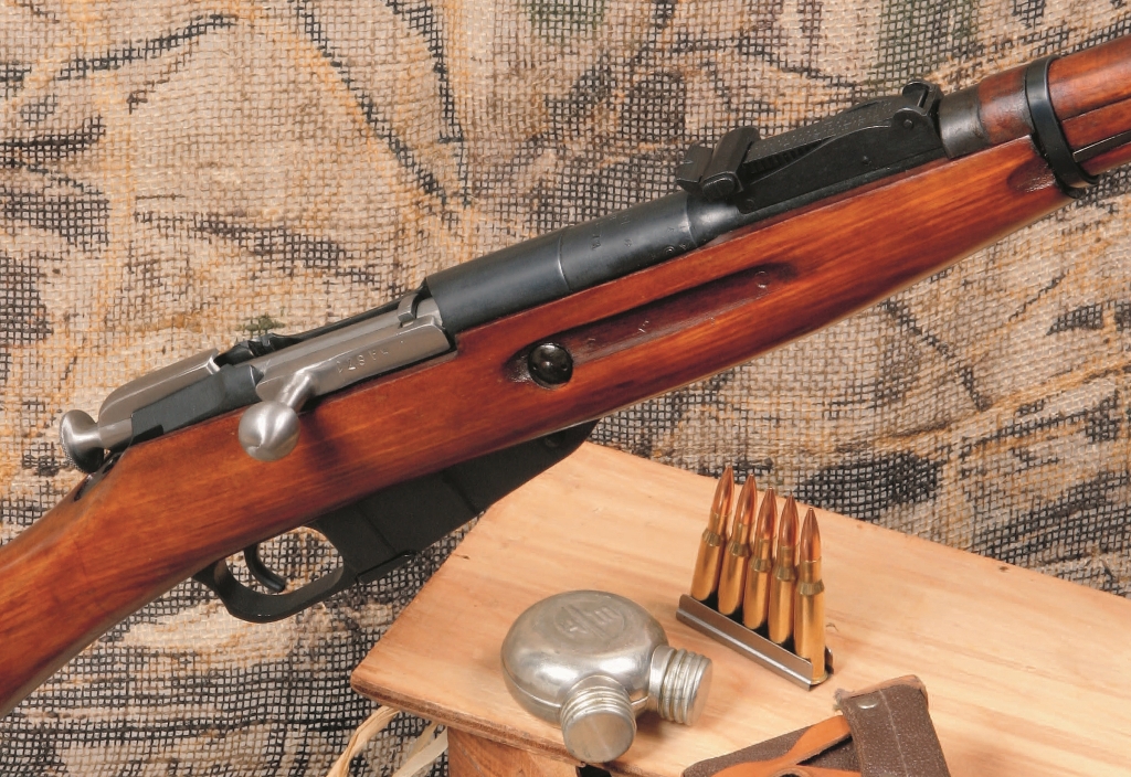

È l’arma a ripetizione manuale prodotta, probabilmente, nel maggior numero di esemplari. Ecco perché nelle armerie, ultimamente, si può trovare per cifre intorno ai 200 euro e forse per questo, complice anche l’aspetto un po’ rozzo, è snobbata dai “puristi” del collezionismo, quelli per intenderci che “se non è Mauser è un rottame”. Eppure è un’arma, oltre che significativa dal punto di vista storico per essere una delle grandi protagoniste della seconda guerra mondiale, anche ben costruita, affidabile, razionale, semplice e, in fin dei conti, anche relativamente precisa (con le giuste ricariche). Il modello 1891/30 è figlio, per così dire, del fucile Mosin Nagant 1891 da dragoni. Già, perché all’atto della sua nascita, il Mosin Nagant fu il frutto di un parto trigemellare: da una parte il fucile standard per la fanteria, dall’altra le versioni per cosacchi e dragoni.

I primi prototipi furono pronti nel 1927, il fucile modificato fu adottato ufficialmente il 28 aprile 1930 con il nome di vintovka obrazets 1891/30 goda. Rispetto al fucile per dragoni, la canna era più corta di 5 mm (arrivando così a 728 mm), l’alzo più semplice, a tangente tarato da 100 a 2.000 metri (anziché in arshin, cioè passi, pari a 711,2 mm) in conseguenza dell’adozione del sistema metrico decimale (per la verità, la “rinumerazione” degli alzi era già cominciata qualche anno prima sui fucili esistenti), il mirino a palo protetto da tunnel anziché a lama aperta. Ritoccato anche il castello, a sezione circolare anziché esagonale (ma i pezzi già prodotti furono comunque utilizzati, almeno fino al 1936), e le fascette deputate a trattenere il copricanna. Anche la baionetta è stata modernizzata: sempre alla Vauban, quindi con manicotto integrale che si fissa intorno alla canna, non ha però più la ghiera rotante di ritegno, tipicamente ottocentesca, sostituita da un pulsante caricato a molla. Il sistema di alimentazione è costituito da un serbatoio fisso, monofilare, con l’elevatore incernierato all’estremità anteriore e spinto verso l’alto da due molle contrapposte che agiscono su una cerniera a “Z” collegata all’elevatore stesso.
Il riempimento del serbatoio può essere effettuato manualmente colpo per colpo oppure simultaneamente con i cinque colpi di cui è capace, grazie a piastrine usa e getta tipo Mauser da inserire nell’apposita guida sull’azione. Per lo svuotamento rapido, è possibile far basculare in avanti il fondello del serbatoio agendo sul relativo ritegno posteriore. La distanza tra l’estremità inferiore della piastrina e il labbro elastico di ritenzione delle cartucce (sul lato sinistro dell’azione) e la reciproca posizione sono tali da consentire ai bossoli in entrata di “aggiustarsi” con la posizione dei rispettivi fondelli, in modo che quello della cartuccia superiore sia sempre davanti a quello della cartuccia seguente, a prescindere da come le cartucce siano state inserite nella piastrina. Questo è di fondamentale importanza per una cartuccia rimmed come la 7,62x54R, perché se, invece, il fondello della cartuccia più alta nel serbatoio fosse dietro a quello della cartuccia più bassa, l’otturatore non riuscirebbe a spingere il colpo in canna, traducendosi ciò in un inceppamento sicuro.

Un’alimentazione controllata e sicura, quindi, ottenuta con un numero di pezzi veramente minimo. L’otturatore del Mosin Nagant è girevole scorrevole, con chiusura a due alette frontali contrapposte.
L’armamento del percussore avviene con il movimento di apertura, grazie a un gioco di piani inclinati. Un aspetto caratteristico dell’otturatore, che lo differenzia nettamente da quasi tutte le altre armi Ex ordinanza, è che in posizione di chiusura le alette si trovano sul piano orizzontale, mentre in posizione di apertura sul piano verticale. Sul Mauser e sul nostro Carcano 1891 (ma anche sullo Springfield 1903 e mille altri), è esattamente il contrario.
Meccanicamente, è piuttosto complesso e composto da tre insiemi principali: il corpo, che reca il corto e tozzo manubrio di armamento e contiene il percussore con la molla principale e il noce; la testa, amovibile, con i due tenoni frontali di chiusura e l’estrattore; la rotaia inferiore, che ha lo scopo di garantire l’allineamento e vincolare tutti gli altri elementi.

La calciatura è in un solo pezzo, la pala ha un caratteristico profilo “a prosciutto” (sarà poco tecnico, ma rende l’idea), il copricanna è a tutta lunghezza fornito di terminali in ferro e trattenuto per mezzo di due fascette elastiche tenute in sito da linguette. All’estremità anteriore della calciatura è presente un semplice bocchino in ferro che, diversamente dalla maggior parte delle armi Ex ordinanza, non circonda la canna e non serve per il fissaggio della baionetta (che invece interessa il mirino). All’altezza della vite anteriore dell’azione, è presente un traversino passante di rinforzo e una coppia di scanalature per la presa da parte della mano debole. Abbiamo allestito ricariche piuttosto varie, con pesi di palla compresi tra 123 e 182 grs, per osservare il comportamento sul bersaglio.
