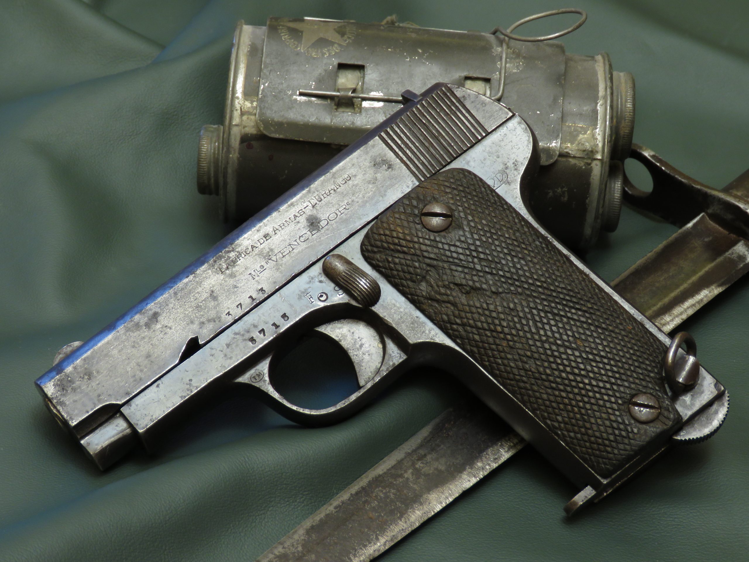

Da quanto è stato possibile ricostruire a oggi, senza che sia finora emersa documentazione ufficiale che confermi o smentisca quanto stiamo per esporre, le pistole tipo Ruby che hanno vestito il grigioverde si possono dividere in due macro-categorie: a 9 colpi, che possiamo definire “tipo Ruby” e a 7 colpi, che possiamo definire “tipo Victoria”.
Gli esemplari, relativamente rari, a 9 colpi che ci è stato possibile esaminare e che certamente sono stati ispezionati e accettati dalla Fabbrica d’armi di Brescia, riportano sul lato sinistro del ponticello un punzone di accettazione tipicamente italiano, costituito dalle iniziali dell’ispettore (TM, cioè Mario Turani) in ovale. Proprio quello stesso punzone che si riscontra sulla pistola Glisenti 1910, sui Bodeo Toschi e Castelli prodotti tra il 1911 e il 1913 e sui primi esemplari di un’altra arma che arrivava dalla Spagna, il Revolver Orbea Hermanos in calibro 10,4 mm, meglio conosciuto come “Tettoni”.
Altra caratteristica che troviamo unicamente sulle pistole a 9 colpi accettate dall’arsenale di Brescia è l’apposizione (non sempre!) di una piccola coroncina sabauda, attestante probabilmente il superamento della prova forzata. Molte di queste armi presentano le due stelline a cinque punte punzonate alla base dell’impugnatura, che secondo l’interpretazione prevalente attestano l’accettazione da parte dell’esercito francese, il che suggerirebbe trattarsi di armi girate dall’alleato. Sono comunque noti esemplari che hanno il punzone “TM” ma non hanno le stelline, quindi potrebbero essere di approvvigionamento diretto.
Altro particolare interessante, e insolito, che caratterizza questa fornitura è la presenza su alcuni esemplari di una seconda matricola identificativa dell’arma, che quasi sempre rivela una apposizione “frettolosa” in quanto presenta cifre non allineate e con spaziature differenti, al di sotto di quella di fabbrica (che era apposta sul lato sinistro, sia sul carrello sia sul fusto, anche se sono stati riscontrati esemplari muniti solamente di questa seconda matricola). In tal caso potrebbe trattarsi di una matricola di registrazione apposta dai francesi all’atto della presa in carico, o persino da parte della nostra fabbrica di Brescia (ma non tutti gli esemplari dotati del “TM” ne sono provvisti!).

Ben più facilmente reperibili sul mercato sono gli esemplari “tipo Victoria” a 7 colpi che, pur non avendo il punzone identificativo “TM” in ovale, riportano un altro punzone che si può ricondurre con sufficienze sicurezza al controllo di ispezione da parte della Fabbrica di Brescia, costituito dalle lettere “RP” apposte sempre sul ponticello, ma senza ovale. Tralasciando i numerosi casi di “Victoria” a 7 colpi oggetto di rinvenimento o presenti nei vari musei, che ne sono regolarmente dotati, questa nostra idea viene nuovamente suggerita dal revolver “Tettoni”: infatti alcuni di questi revolver che è stato possibile esaminare riportano, nel medesimo punto in cui su molti esemplari si trova l’indubbio “TM”, il punzone “RP” senza ovale. Guarda caso, proprio nello stesso periodo nella fabbrica d’armi di Brescia era attivo un ispettore addetto al controllo delle armi che punzonava con le medesime iniziali i revolver Bodeo, seppur con una veste grafica differente (e con ovale!). Il medesimo cartiglio, ma ancora in ovale, si ritrova su quei caricatori per la Glisenti 1910 realizzati dalla Beretta nel 1915-16, di rincalzo, nonché su canne e culatte dei ’91 prodotti dalla Mida di Brescia. Dulcis in fundo, anche alcune “Ruby” a 9 colpi, invece dell’ispettore “TM”, presentano il punzone “RP”.

Le pistole tipo Ruby ebbero un notevole successo commerciale anche grazie alla loro meccanica, semplice e affidabile che le rendeva vere armi “da guerra”. Certo, a livello estetico o qualitativo, sfigurerebbe a fianco ad una Luger, una Steyr, una Colt o una Beretta… ma in guerra conta l’affidabilità, non la bellezza!
E proprio l’affidabilità e la precisione queste armi, durante le nostre prove, si sono rivelate molto più soddisfacenti di quanto si potesse immaginare. Del resto, sfruttano il già collaudato sistema Browning 1906, con però alcune significative innovazioni, di cui il buon Marengoni della Beretta saprà fare buon uso negli anni seguenti.
Il calibro prescelto è il 7,65 mm Browning, relativamente fresco di invenzione (risale al 1899) ma già ampiamente diffuso in tutta Europa, sia per utilizzo militare, sia soprattutto per difesa personale. Il sistema di vincolo della canna al telaio sfrutta una serie di rilievi semilunari nella parte inferiore della camera di scoppio, che si inseriscono entro corrispondenti sedi nel telaio (Browning docet). La chiusura è ovviamente a massa semplice, con percussione a cane interno. L’innovazione rispetto alle armi di Browning è stata quella di assegnare a una leva posta sul lato destro del telaio, al di sopra del grilletto, la funzione di sicura e di dispositivo di ritegno del carrello in apertura per lo smontaggio, facendo sì che a mantenerla in una delle due posizioni che può assumere sia l’estremità posteriore dell’asta guidamolla (quindi la molla di recupero). Vi ricorda niente? Ebbene sì, è la soluzione adottata anche da Marengoni, già sulla Beretta 1915 ma soprattutto sui modelli 1922, 1931 e 1935 (tanto per citare altre 7,65 mm). Le posizioni della sicura possono trovarsi contrassegnate sia con le semplici lettere “F” e “S”, sia con i termini inglesi “Safe” e “Fire” (per corroborare il dubbio che fossero di provenienza “nobile”…), sia (per le armi destinate in prima battuta all’esercito francese) con i termini “Sur” e “Feu”.
Lo smontaggio è abbastanza semplice: si inserisce la sicura (ruotando verso l’alto la leva), si arretra il carrello finché non resta agganciato alla sicura medesima e quindi, facendo presa su alcune piccole scanalature poste vicino alla volata, si ruota la canna di circa 120° gradi in senso orario; in tal modo si svincolano i tenoni posti sulla canna stessa dalle apposite fresature praticate nel fusto. A questo punto, rilasciata la sicura, si permette al carrello di avanzare, si ruota nuovamente la canna in direzione opposta permettendone l’estrazione in avanti.Anche il carrello, non avendo più vincoli, viene fatto scorrere sulle sue guide e liberato dal fusto.
Una volta scomposta l’arma, ci si rende conto della sua estrema semplicità costruttiva ma anche di una certa “avanguardia” progettuale. Tanto per fare un esempio, nella maggior parte dei casi la molla di recupero è prigioniera del guidamolla: i sistemi per raggiungere questo scopo sono diversi, ma ce n’è almeno uno che presenta le medesime caratteristiche che si ritrovano nella Beretta 1915 (almeno, nella prima variante di questo componente) e, per quanto riguarda alcuni cloni “Victoria”, il guidamolla è persino di tipo telescopico con ammortizzatore di rinculo incorporato (un secolo prima della Glock Gen 4…). Altra finezza, la leva di sicura-smontaggio è dotata di un piolo che ne impedisce la fuoriuscita fortuita durante lo smontaggio ordinario, l’unico modo per estrarla è quello di smontare la guancetta, solo allora sarà possibile ruotare la leva in modo da far coincidere il piolo con una apposita cava. Qui si dimostra la capacità di Marengoni di copiare l’esistente semplificandolo, l’inventore gardonese infatti preferì sopportare il rischio che la chiavetta potesse andare perduta durante lo smontaggio, semplificando però per contro notevolmente le lavorazioni.
La principale differenza tecnica che distingue le “Ruby” dalle “Victoria”, oltre all’ovvia differenza di colpi contenuti nel caricatore (9 contro 7), consiste anche nell’uso di due distinti sistemi di disconnessione della catena di scatto (per sparare a colpo singolo e non a raffica). Nelle “Victoria”, infatti, il disconnettore è a scappamento, soluzione che sarà adottata pari pari da Marengoni sulle Beretta 1915 e 15-17; nelle Ruby, invece, la catena di scatto viene disconnessa dal dente di scatto dal movimento retrogrado del carrello (soluzione che Marengoni adotterà, per esempio, sulle Beretta 1923, 1931, 1935 eccetera). Con l’unica differenza che nelle pistole “Ruby” il piolo abbassato dal carrello è realizzato a parte rispetto alla catena di scatto (scorre in una sede a coda di rondine), mentre nelle Beretta 1923, 34 eccetera è un pezzo unico a “T” rovesciata. Un altro caso di talento semplificatore del buon Marengoni!
