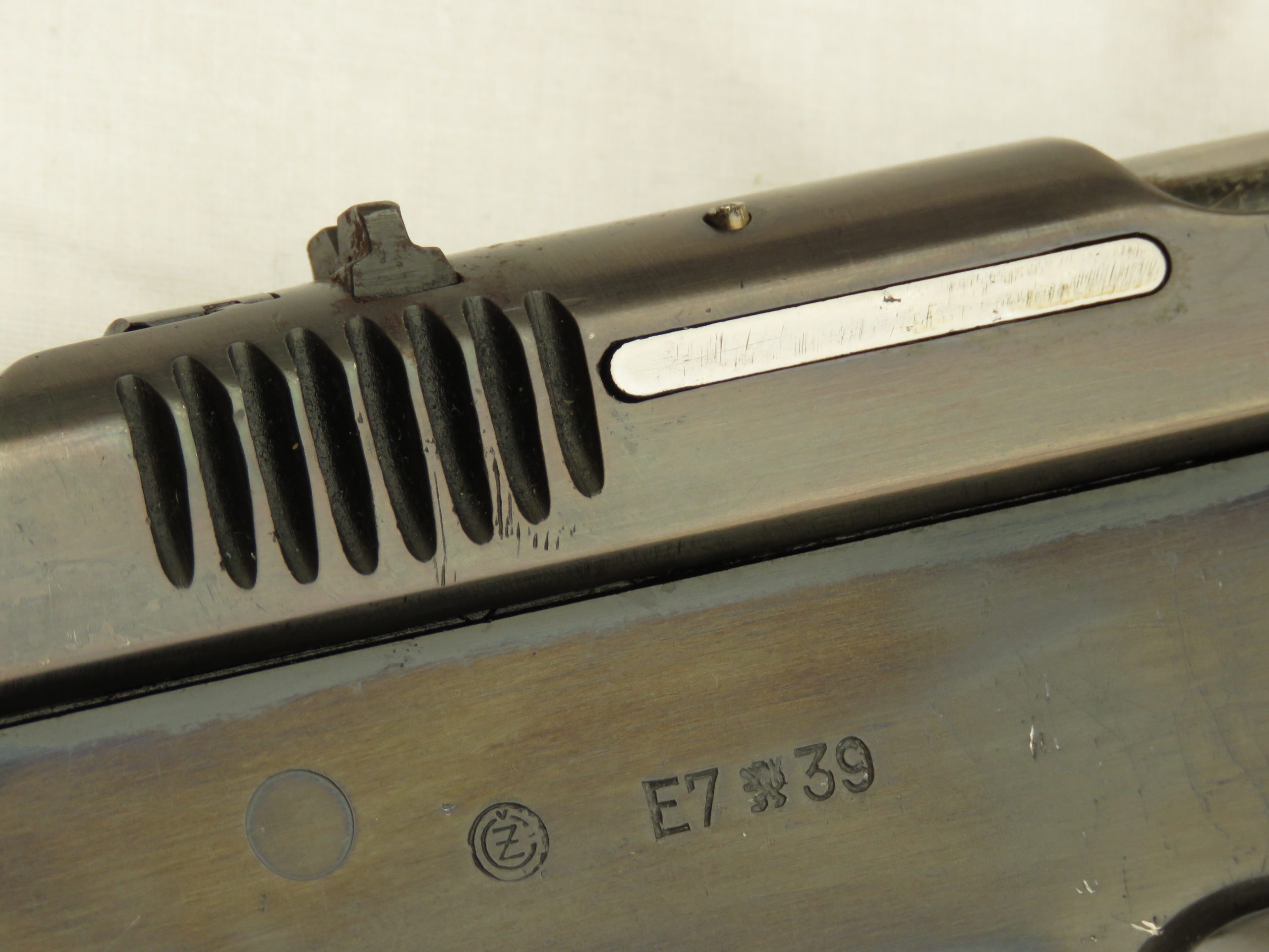

Si parla anche di un ulteriore ordine di 3.000 esemplari per la luftwaffe (l’aeronautica militare tedesca), ma gli esemplari compresi nel range matricolare dichiarato dalle fonti consultate (tra 240000 e 243000) fanno in realtà parte della commessa per la polizia bulgara (si veda lo specifico riquadro nell’articolo). Sono anche noti sul mercato collezionistico ulteriori esemplari, probabilmente assemblati sul finire del secondo conflitto mondiale da semilavorati, sprovvisti di scritte e matricolazione ma dotati di accettazione waffenamt tedesca “WaA76”. Le 41 mila armi prodotte sotto controllo tedesco sono, invece, tutte dotate delle classiche accettazioni cecoslovacche, costituite da un leone rampante su canna e otturatore, dalla sigla “E7”, dal leone rampante e dalla data “39” sul lato destro del telaio. Si trovano sul mercato collezionistico, di tanto in tanto, anche esemplari con waffenamt delle SS, sui quali però sono stati avanzati dubbi di originalità.

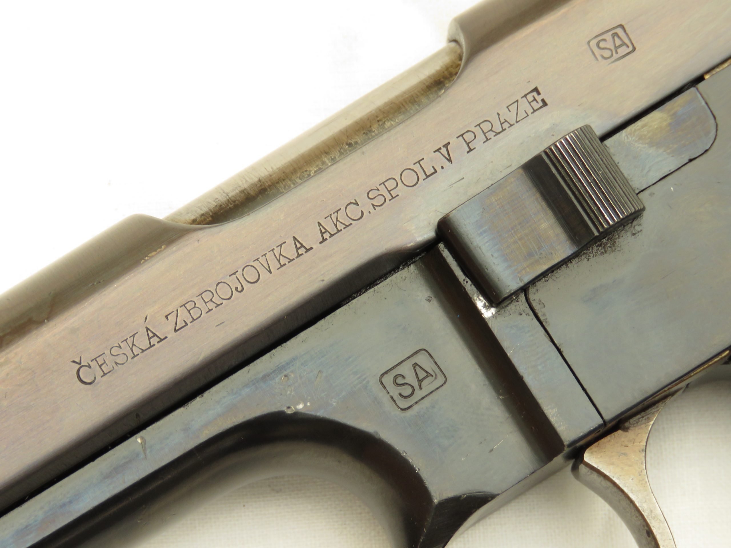

Un ridotto quantitativo di esemplari, pari a soli 1.731, fu ceduto alla Finlandia che, in quel periodo, era alla disperata ricerca di armi corte e lunghe per contrapporsi all’invasione da parte dell’Unione sovietica e per la successiva guerra di continuazione: queste armi (delle quali fa parte l’esemplare fotografato in questo servizio) si possono riconoscere per il punzone “SA” inscritto in un rettangolo (suomen armejia) apposto dall’esercito finlandese, sia sul telaio, sia sul fondello del caricatore.

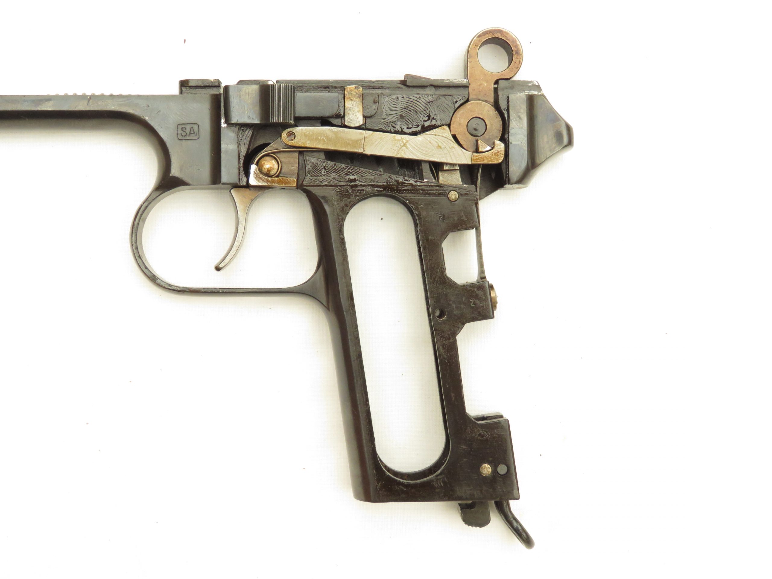

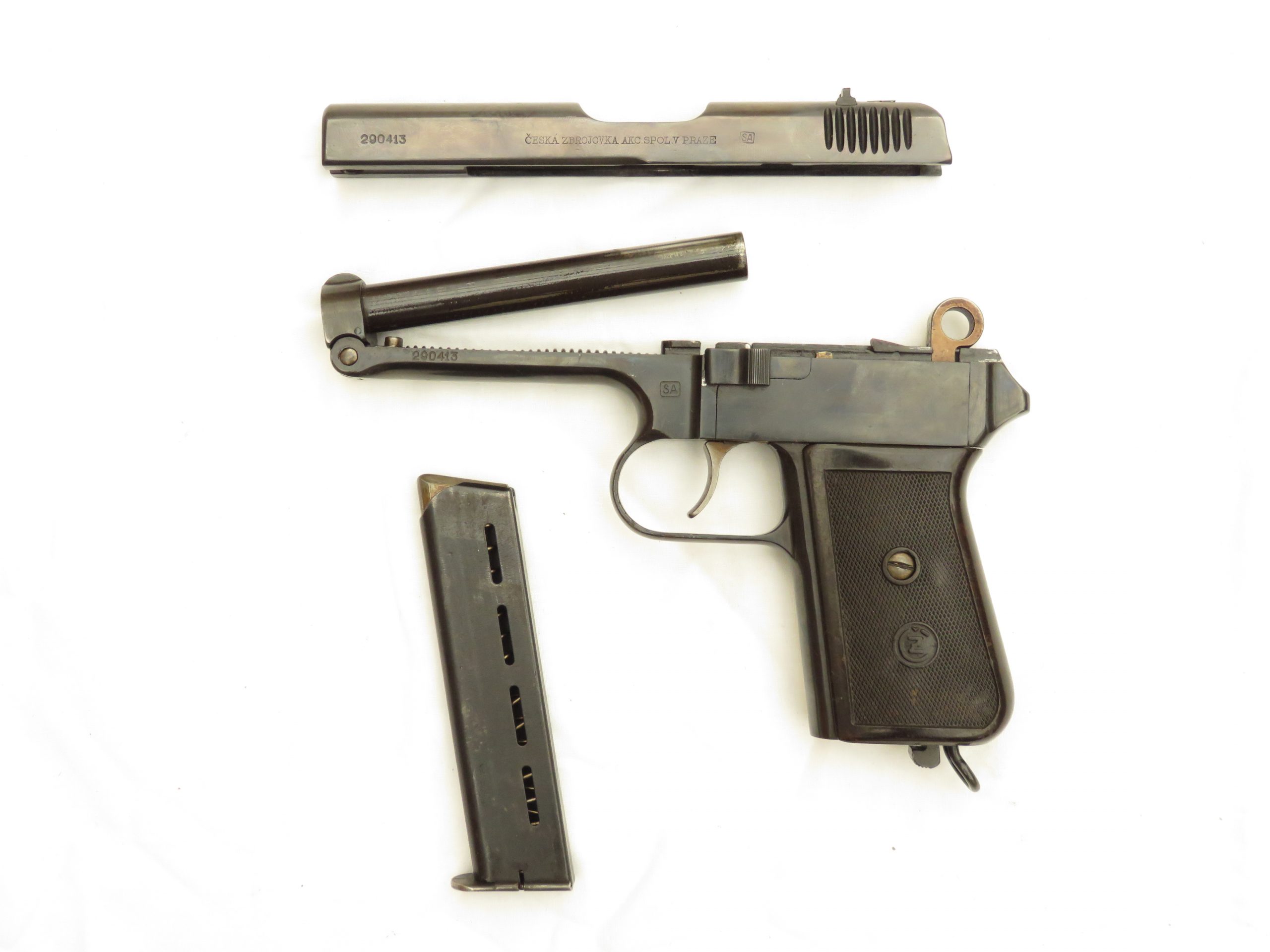

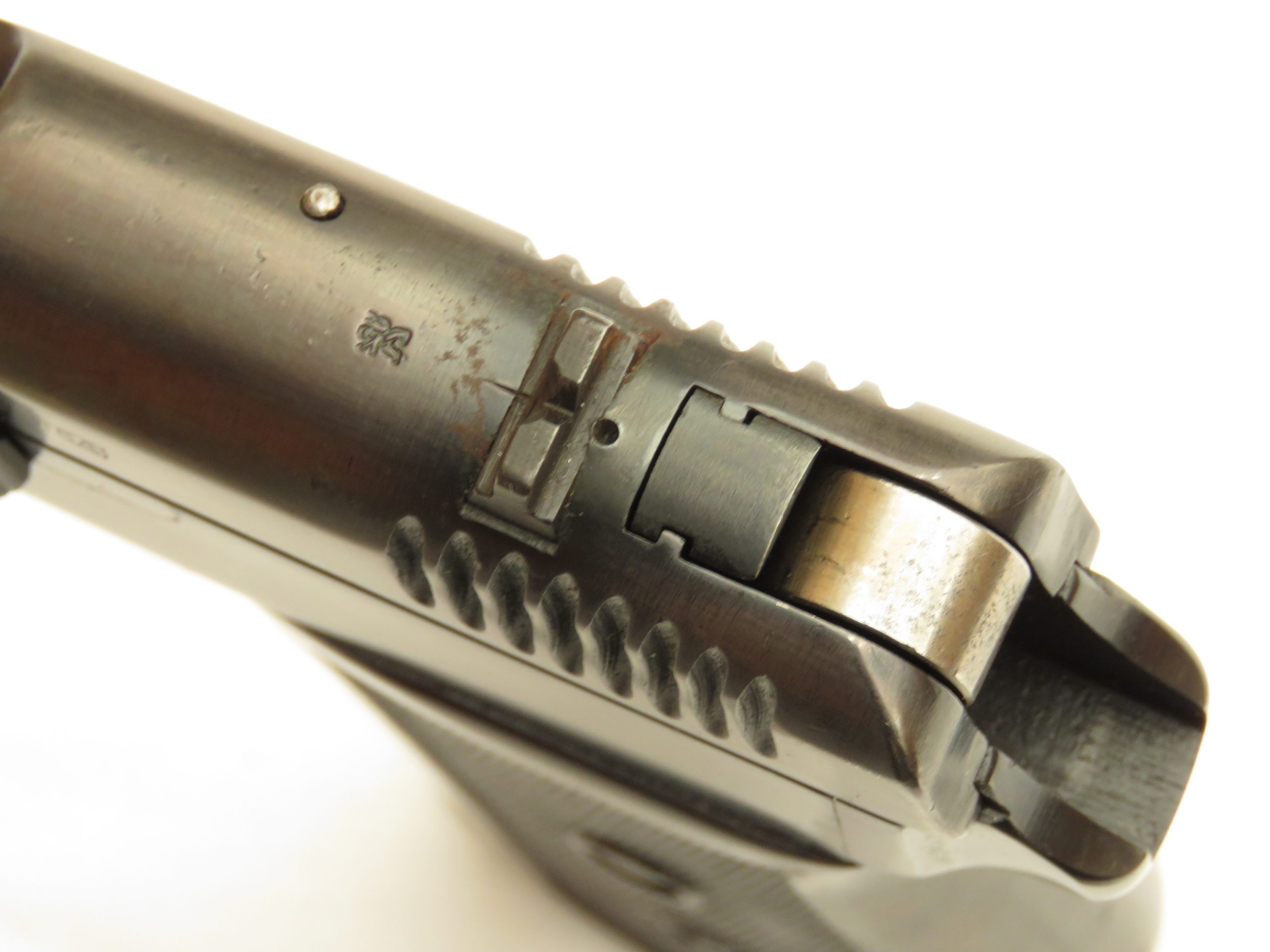

La Vz 38 è una pistola semiautomatica di concezione estremamente inusuale per l’epoca: è costituita da un telaio-impugnatura, all’estremità anteriore del quale è incernierata la volata della canna, che può quindi basculare verso l’alto e in avanti ma resta sempre solidale al telaio. Intorno alla canna scorre il carrello-otturatore, che è agganciato al fusto per mezzo di una guida che può essere sganciata azionando un pulsante posto sul lato sinistro del telaio medesimo. Quindi, dovendo smontare l’arma per la manutenzione ordinaria, si spinge in avanti il pulsante e si ruota il complesso canna-otturatore verso l’alto, a quel punto è possibile semplicemente sfilare l’otturatore dalla canna e il gioco è fatto. La molla di recupero resta inserita nel fusto, agisce sull’otturatore per mezzo di un guidamolla coassiale che si aggancia per mezzo di un piolo sporgente, al quale fa riscontro un foro all’estremità anteriore del carrello. Sollevando il gruppo canna-otturatore, quindi, cessa il vincolo con la molla di recupero, che viene ripristinato richiudendo il complesso e riagganciando l’otturatore alla sua guida di scorrimento.
L’arma non prevede alcuna sicura manuale, il cane è di tipo esterno con cresta rotonda, sprovvista di qualsivoglia rigatura o zigrinatura di presa, visto che non è contemplato il funzionamento in Singola azione. Il cane prevede un dente inferiore che funge da monta di sicurezza, che si ingaggia con lo scarrellamento e ha il compito di tenere il cane leggermente staccato dal percussore. Premendo il grilletto, la barra di scatto sul lato sinistro aggancia un piolo laterale sul cane e lo trascina in armamento, finché non interviene lo scappamento che lo sgancia e ne consente l’abbattimento sul percussore, determinando la partenza del colpo. Il movimento retrogrado del carrello aziona il disconnettore che abbassa la barra di scatto, consentendo il reingaggio del piolo del cane rilasciando il grilletto. Il sistema di scatto è estremamente elementare e facilmente accessibile, facendo scorrere la cartella di protezione sul lato sinistro del fusto verso il basso sulle proprie guide a coda di rondine, dopo aver rimosso l’impugnatura in bachelite vincolata al fusto per mezzo di una vite per lato. Il percussore è vincolato al carrello per mezzo di una piastrina a ghigliottina, semplice da sfilare anche sul campo nell’eventualità di una necessità di manutenzione straordinaria. L’estrattore è invece spinato al carrello ed è visibile sul lato destro di quest’ultimo.

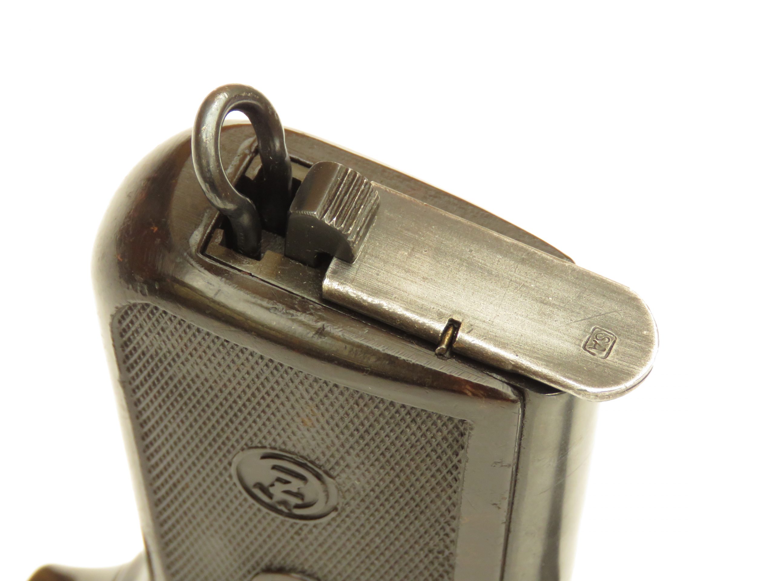

La canna è lunga 119 mm e la lunghezza totale, appena inferiore ai 200 mm, qualifica questa Vz 38 quasi come una full size in 9×19 mm: invece, il calibro adottato è il medesimo della Vz 24, cioè il 9×17 mm o 9 corto o .380 auto per dirla all’americana. Il caricatore è monofilare, della capacità di 9 colpi (uno in più rispetto alla Vz 24 di serie, ma fu realizzato un piccolo lotto di armi modificate per avere capacità di 9 colpi), il sistema di chiusura è a massa semplice, soluzione pressoché ubiquitaria all’epoca con questo calibro. Il caricatore è vincolato all’arma per mezzo del classico dente a molla alla base dell’impugnatura, appena alle spalle di esso si trova l’anello per il fissaggio dell’eventuale correggiolo in cuoio da passare intorno al collo del tiratore per scongiurare lo smarrimento accidentale dell’arma nella foga della battaglia. Gli organi di mira sono tipici dell’epoca, costituiti da un mirino a mezzaluna fresato sul blocco incernierato della volata della canna, e da una tacca di mira a “U” innestata a coda di rondine sul carrello. Le finiture sono di buon livello, coperte da una bella brunitura blu scuro, lucida.

La procedura di smontaggio, in pratica senza alcuna componente sfusa a parte il carrello otturatore, è avanti di decenni rispetto alla propria epoca e resta un caposaldo assoluto della progettazione.
