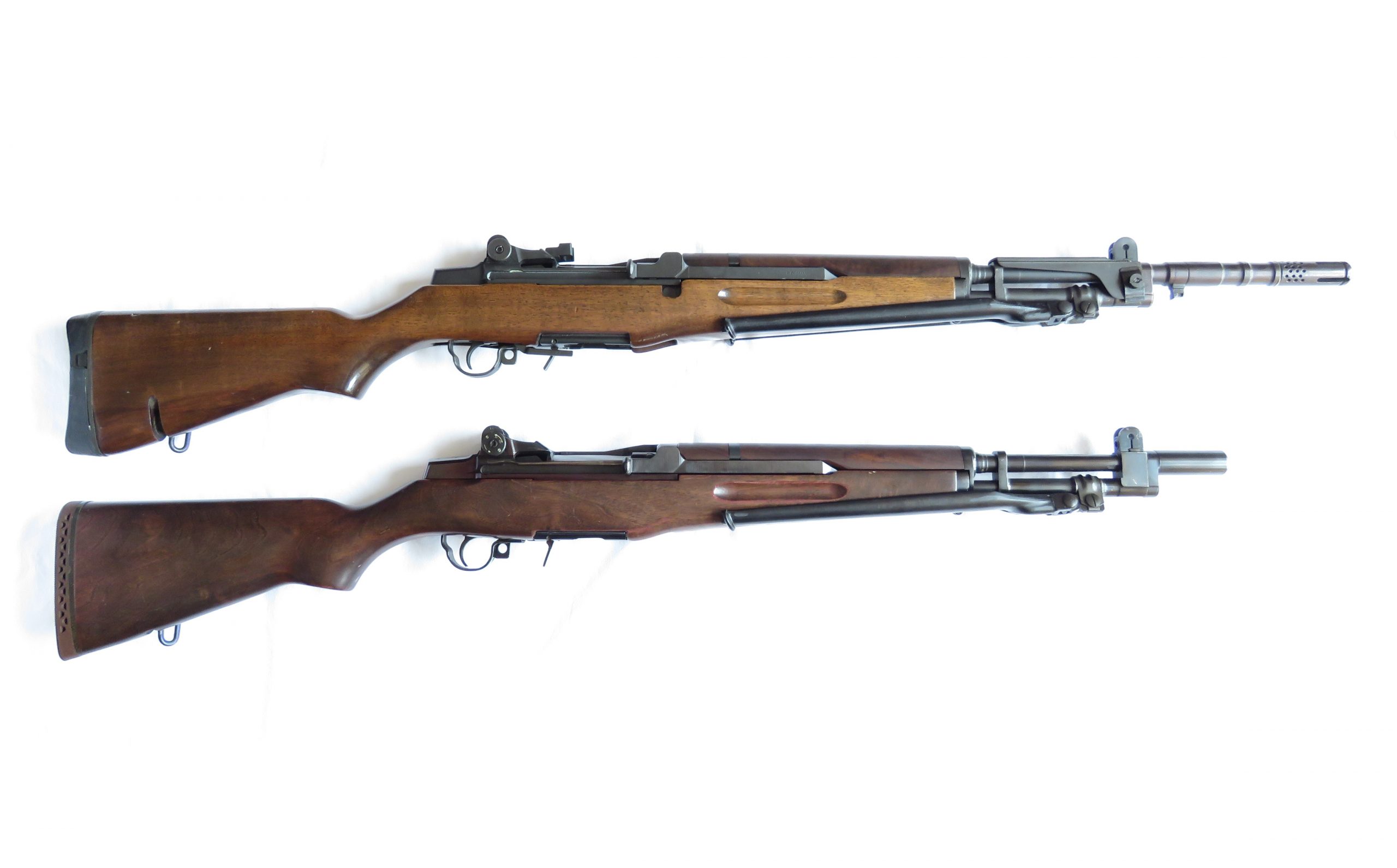

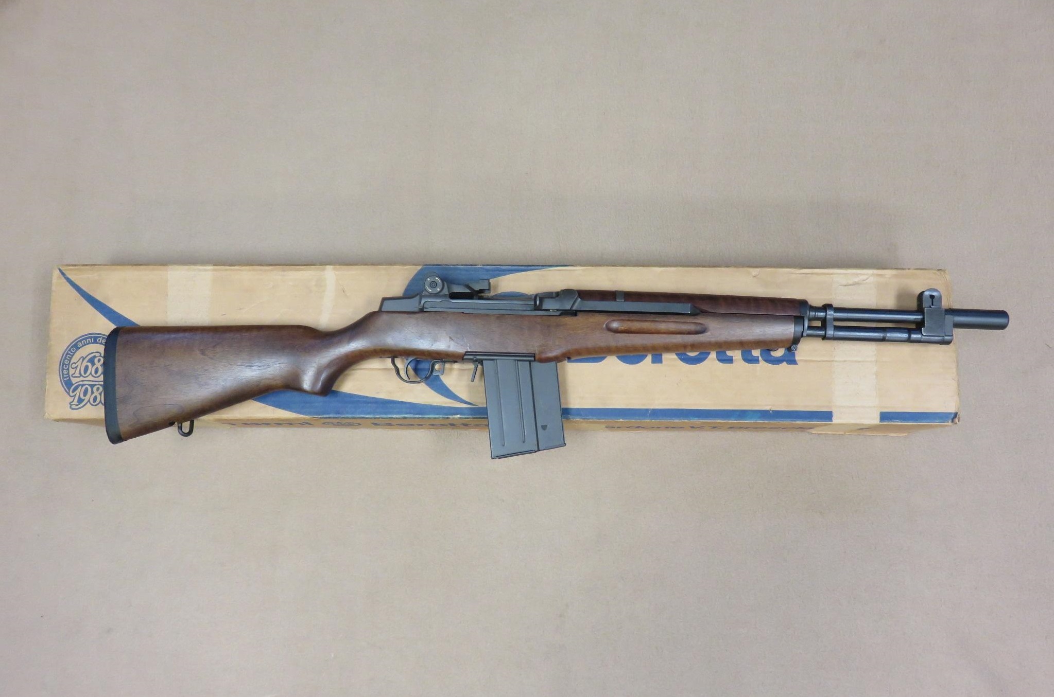

Il Bm62 di Beretta è un’arma che vuole evidentemente evitare qualsiasi problema burocratico-ministeriale e, di conseguenza, presenta numerose differenze rispetto all’arma militare. Ciò nonostante, mantiene una inevitabile parentela e forse è proprio questo il suo fascino: da un lato è “diversa”, quindi unica, originale, ma dall’altro è innegabilmente “sorella” dell’arma automatica.

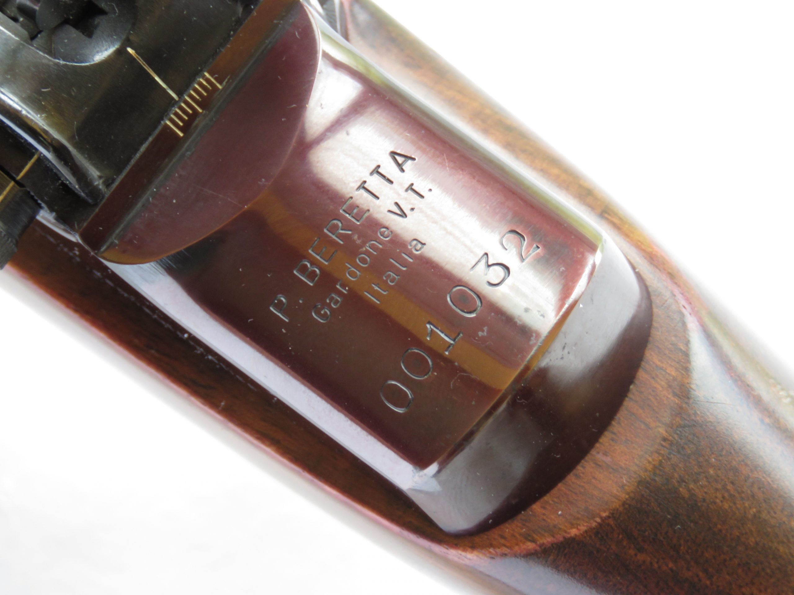

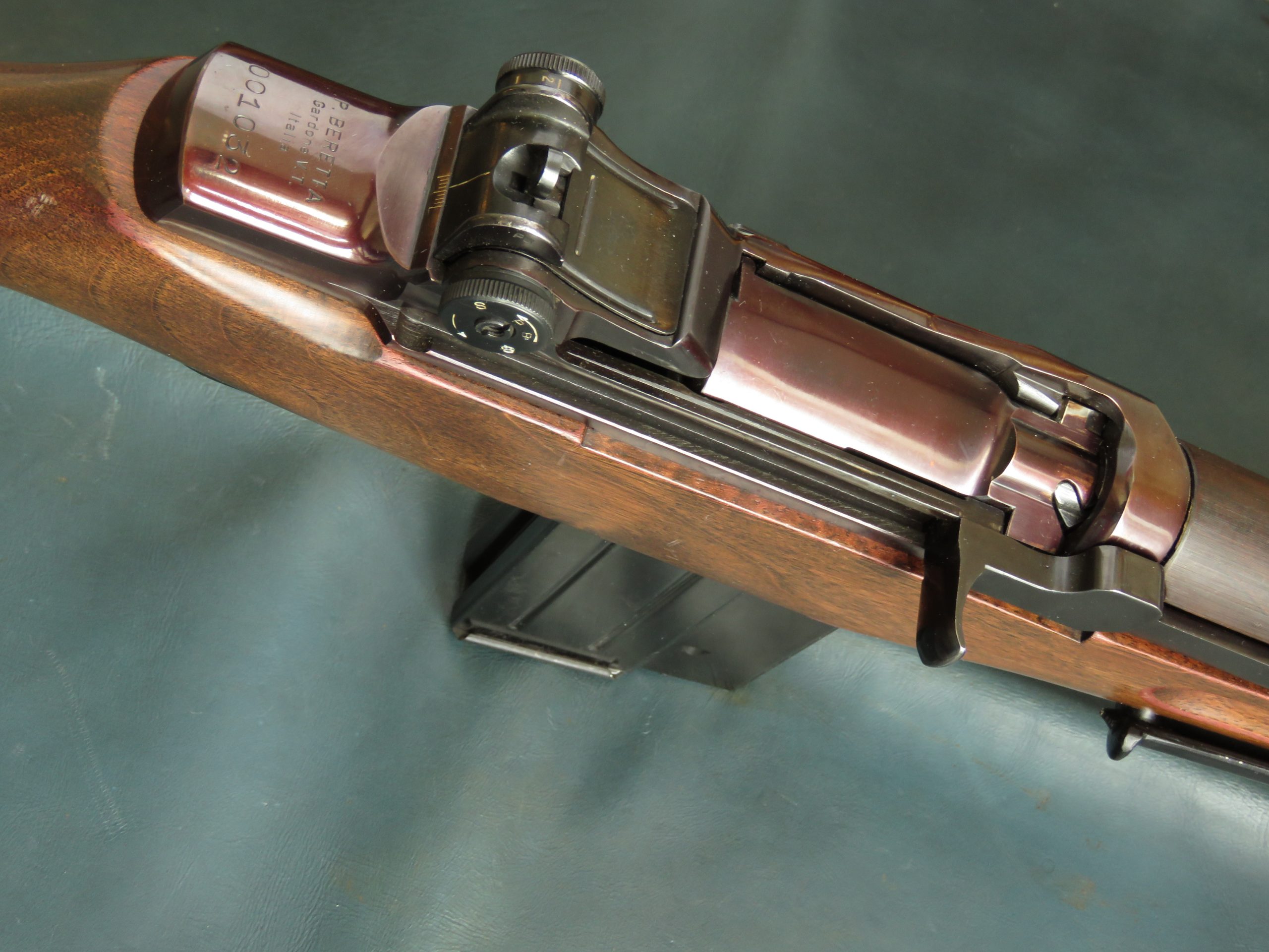

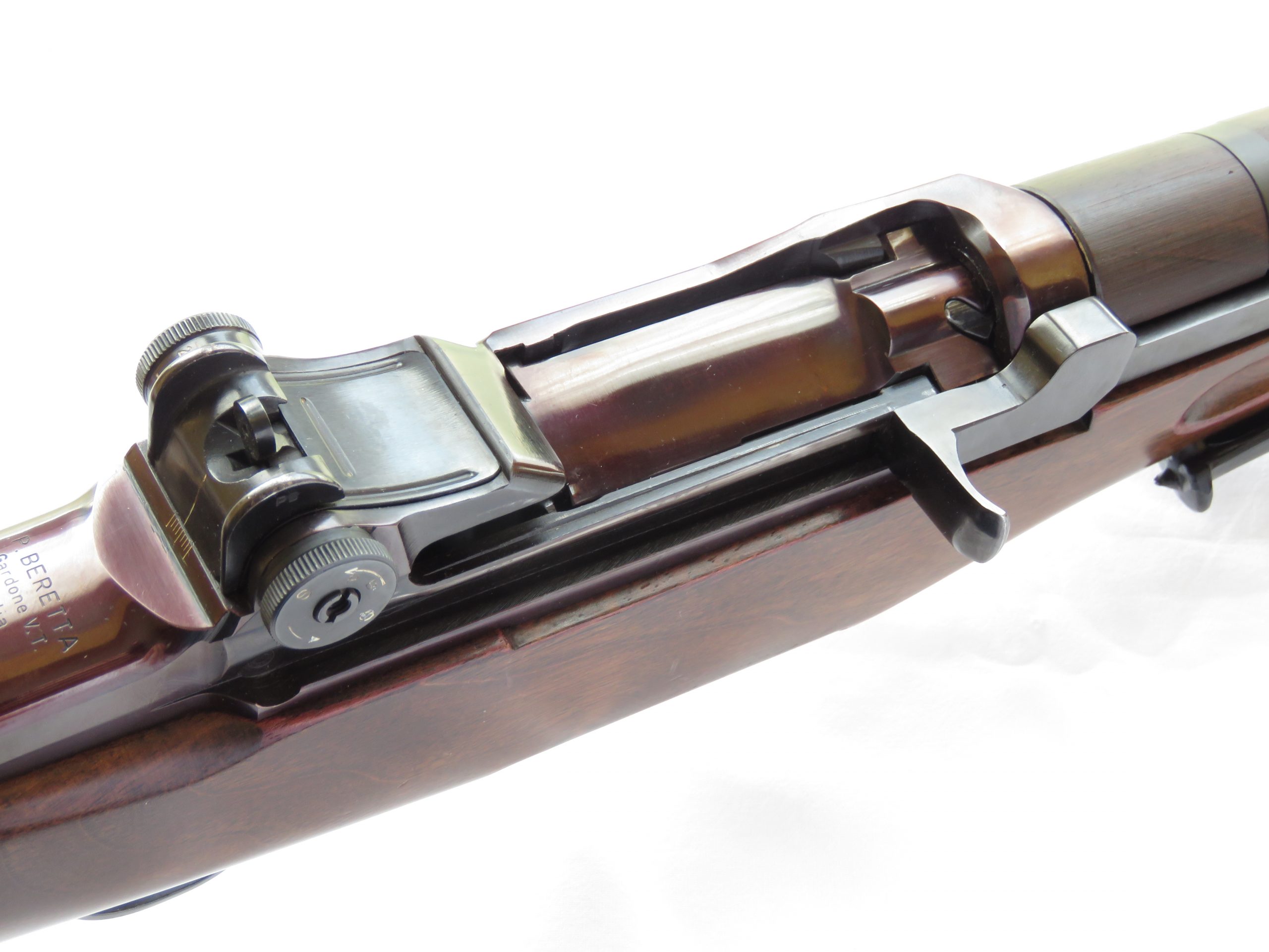

La differenza che spicca maggiormente è anche, forse, la meno significativa dal punto di vista meccanico ed è rappresentata dalla finitura delle superfici in acciaio: fosfatata sul Bm59, brunita lucida sul Bm62. Con, tra l’altro, una caratteristica affascinante che è tipica anche delle pistole Beretta degli stessi anni, cioè un viraggio della brunitura al melanzana scuro per quanto riguarda il castello e l’otturatore. È probabilmente la caratteristica che rende maggiormente il Bm62 una carabina di “lusso”, insieme alla calciatura in noce che in molti casi presenta ottime venature e una lucidatura a poliestere.

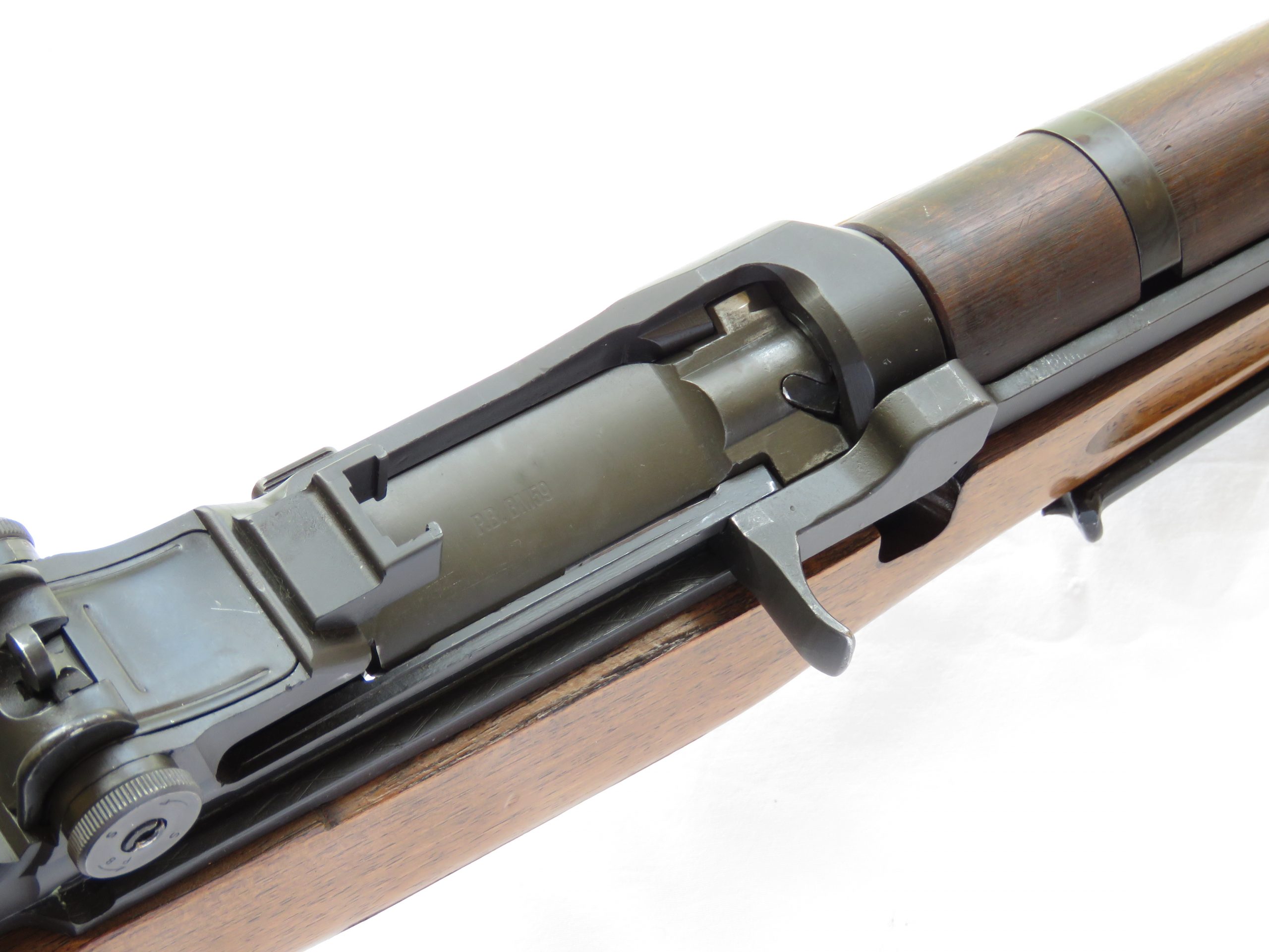

L’arma ha il medesimo sistema di funzionamento del Fal, quindi del Garand, con otturatore rotante a due alette frontali e sfruttamento dei gas mediante pistone a corsa lunga. Il receiver può essere tuttavia considerato una sorta di ibrido tra il Garand e il Bm59, da quest’ultimo ha preso indubbiamente la maggior parte delle lavorazioni necessarie all’inserimento del caricatore amovibile, presenta inoltre anche alcune (ma solo alcune) delle lavorazioni per la predisposizione della raffica, come per esempio la tacca sul lato sinistro del rebbio anteriore della parte inferiore del receiver, nella quale dovrebbe puntarsi la molla del selettore. Manca, per contro, l’indicazione sul castello delle due posizioni del selettore medesimo (niente lettere “A” ed “S”, quindi), manca il perno sul lato destro del rebbio posteriore per il fissaggio della leva di comando della raffica (al suo posto c’è un foro). Il dente di scatto imperniato sul grilletto, per contro, presenta il tipico “baffo” laterale che la leva di consenso della raffica dovrebbe urtare quando l’otturatore va in chiusura, consentendo così la partenza in automatico del colpo seguente. Il blocchetto anteriore di ritegno del caricatore presenta il foro trasversale per il passaggio dell’asse del selettore, ma questo foro è occluso da un tappo cieco (che serve anche per fissare sul receiver il blocchetto medesimo). Insomma, le “mancanze” sono tali e tante da rendere impossibile l’applicazione della raffica su quest’arma.

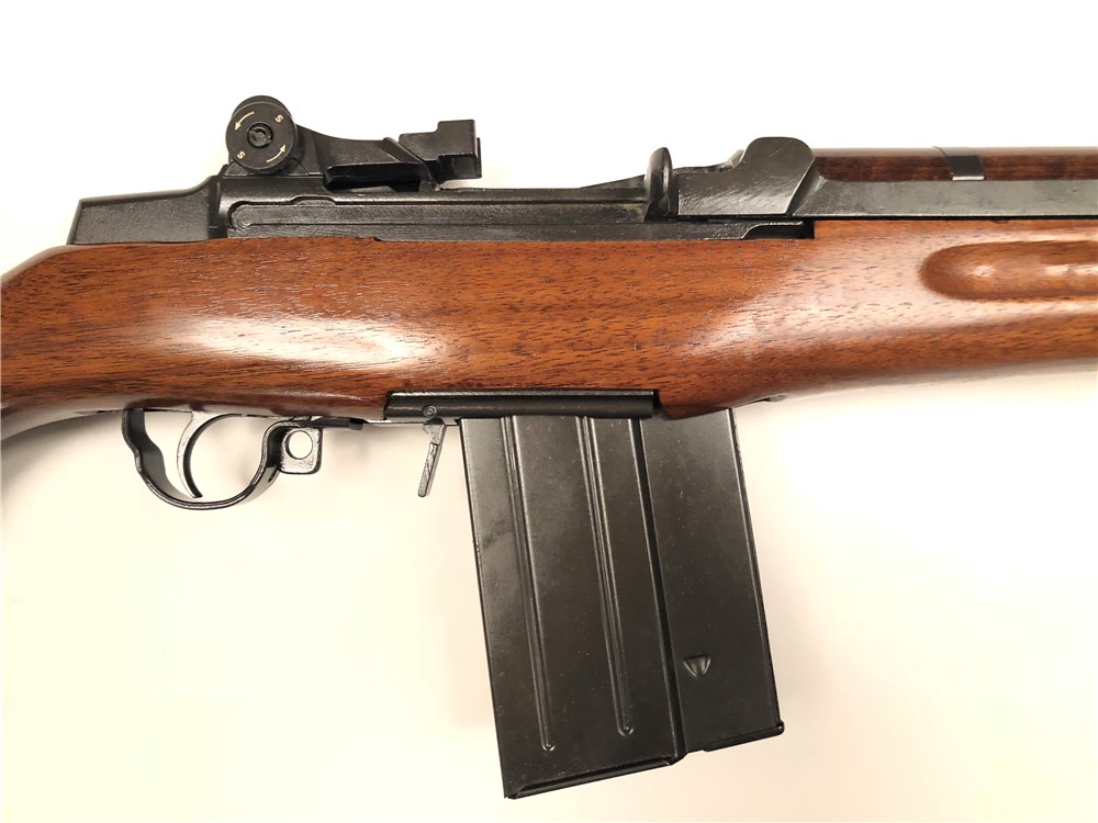

Tra le altre operazioni di “civilizzazione” c’è l’abolizione del grilletto ausiliario invernale, costituito da una leva ripiegabile sul lato destro del ponticello che consentirebbe di far fuoco anche indossando guanti invernali pesanti (persino le moffole, volendo) e che sul “vero” Bm 59 ha anche l’utilità accessoria (ma tutt’altro che secondaria) di consentire il tiro delle bombe da fucile, senza che il rinculo possa provocare lesioni alle dita del tiratore per urto contro la parte anteriore del ponticello. Ne consegue che manca la staffa di supporto del grilletto invernale (quella staffa che poi materialmente va a premere sul vero grilletto) e ulteriore conseguenza è che il perno del grilletto è quello di tipo corto, per intenderci come quello del Garand, anziché del tipo più lungo concepito esplicitamente per il Bm59.

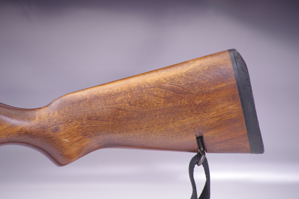

L’alimentazione è sempre fornita tramite caricatori bifilari della capacità di 20 cartucce (che possono trovarsi, però, a seconda del periodo storico, anche tagliati a 10 o 5 colpi o variamente ridotti), manca però nel Bm62 originale lo zocchetto di caricamento, saldato alla parte superiore della carcassa, per consentire il rifornimento del caricatore dall’alto, a otturatore aperto, tramite lastrine usa e getta da 5 colpi. La cosa ha tutto sommato un senso, visto che il confezionamento delle cartucce in lastrine è qualcosa di tipicamente militare e l’arma è stata “fortemente voluta”, come si dice in questi casi, per la produzione civile.

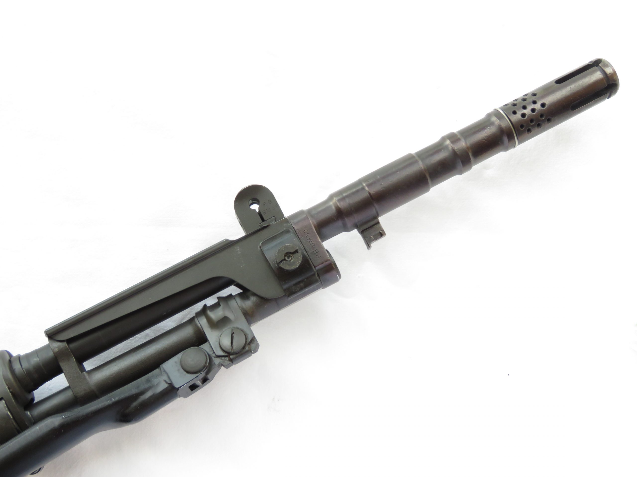

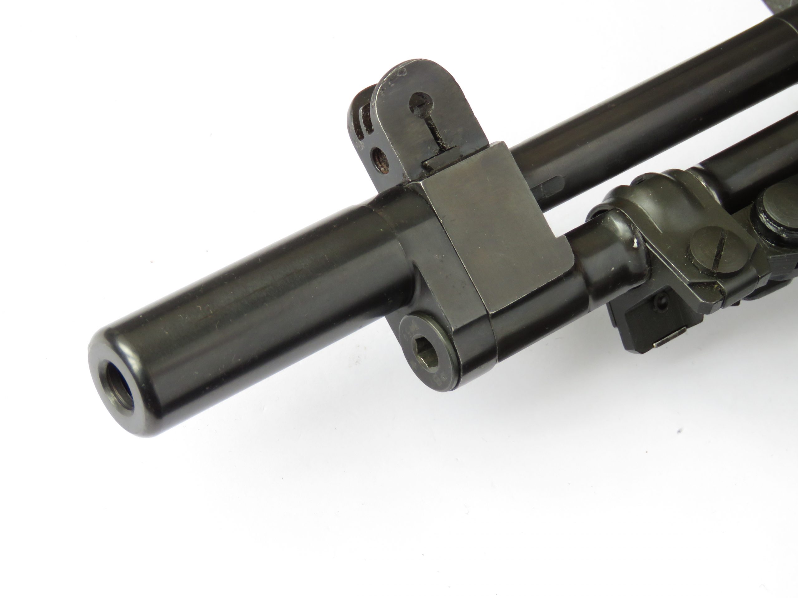

Proseguendo verso la volata, si evidenziano le maggiori differenze rispetto al Bm59, con particolare riferimento al sistema di presa gas e al tromboncino tricompensatore. Per quanto riguarda la prima, il Bm62 presenta un cilindro di presa gas perfettamente liscio, privo quindi di valvola di esclusione per il lancio di bombe da fucile e della relativa alidada ripiegabile con i riferimenti per le differenti distanze. Ci guadagna in termini di pulizia delle linee ed eleganza, avendo tra l’altro le facce laterali perfettamente lucide, per contro è l’elemento che risulta maggiormente “nudo” a confronto con la sua controparte militare. In compenso, il tubo del cilindro di presa gas vero e proprio prevede le due flange per l’applicazione del bipiede, che di norma non è previsto ma in alcuni esemplari è presente, apparentemente installato di serie in quanto ci si è preoccupati di realizzare i due scassi sui lati dell’astina per i pioli sui piedini del bipiede medesimo. Ovviamente abolito anche il famigerato tricompensatore, elemento nel quale il prefisso “tri” stava a indicare la capacità di fungere contemporaneamente da compensatore di rilevamento, freno di bocca (quindi riduttore di rinculo) e tromboncino per il lancio di bombe da fucile, integrando alla propria base anche l’attacco per la baionetta. Con un fucile “borghese” ovviamente non si va all’assalto alla baionetta né si devono lanciare bombe, quindi il Bm62 è dotato di un corto manicotto (circa 37 mm) che si potrebbe interpretare come una sorta di “booster” con il compito di creare un minimo di intasamento dei gas per agevolare il funzionamento del pistone. Il manicotto è avvitato in volata e bloccato sul cilindro di presa gas con un tappo identico a quello del Bm, provvisto di sede esagonale per lo svitamento. Normalmente nel Bm59 militare per svitare il tappo si usa l’asse dell’attrezzo di pulizia M3A1, appositamente modificato, che viene conservato nel calcio; nel Bm62 non c’è, però, la possibilità di stivare alcunché nel calcio, anche perché al posto del calciolo in gomma militare di colore nero con sportello basculante c’è un classicissimo calciolo da caccia ventilato, in gomma di colore rosso arancio, con il logo Beretta. Passando alle altre differenze a carico della calciatura, si evidenzia come ovviamente manchi lo scasso sul lato destro per la testa anteriore della leva di comando della raffica (il foro vuoto sarebbe stato ben brutto esteticamente), manca qualsiasi “agio” nel legno per il selettore della raffica, quindi sul lato sinistro il noce segue perfettamente a filo l’andamento della carcassa, manca anche lo scasso per il grilletto invernale, in compenso c’è anche qualcosa in più, rappresentato da due fresature sui lati dell’astina per rinsaldare la presa da parte delle dita della mano debole.

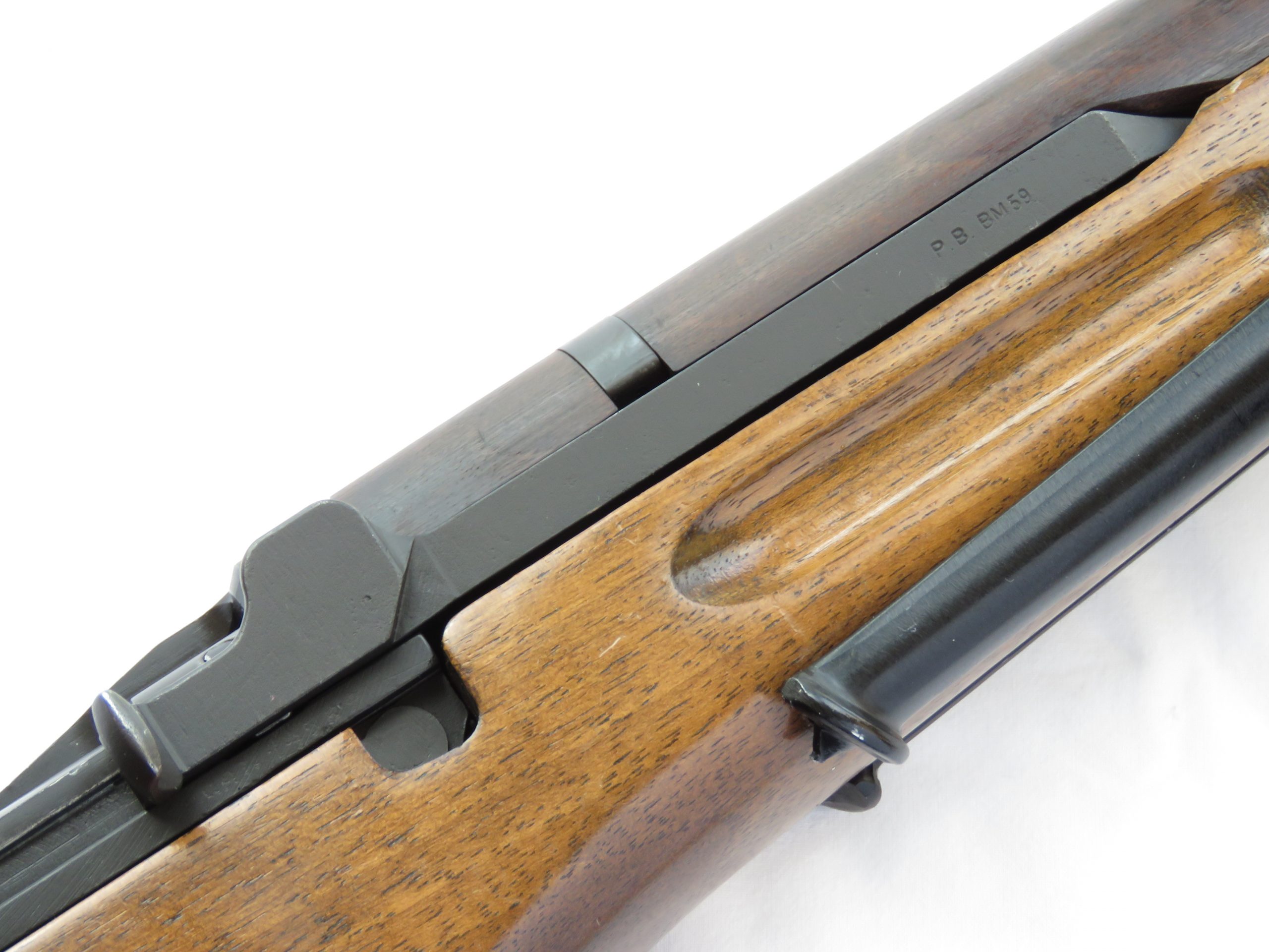

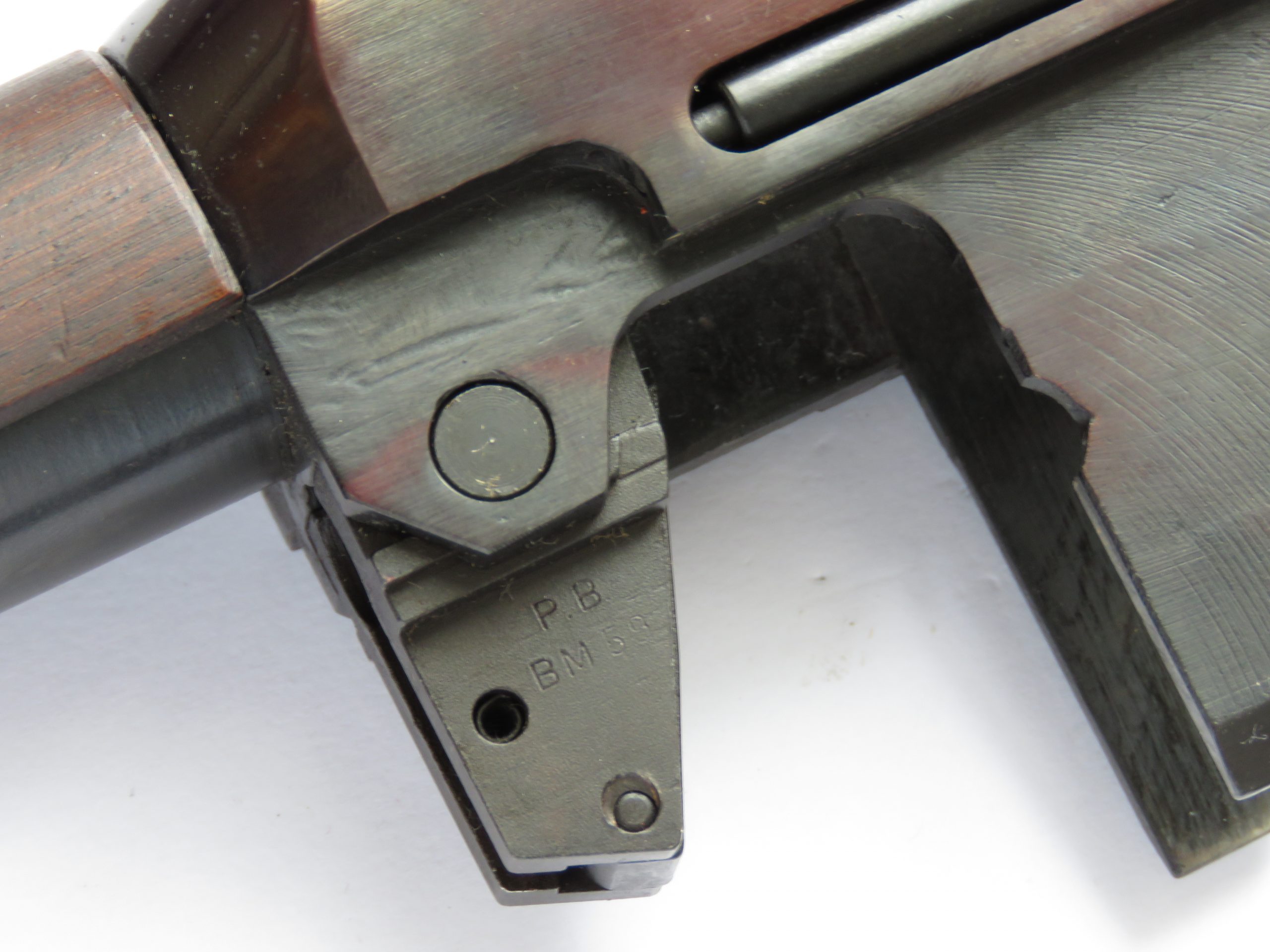

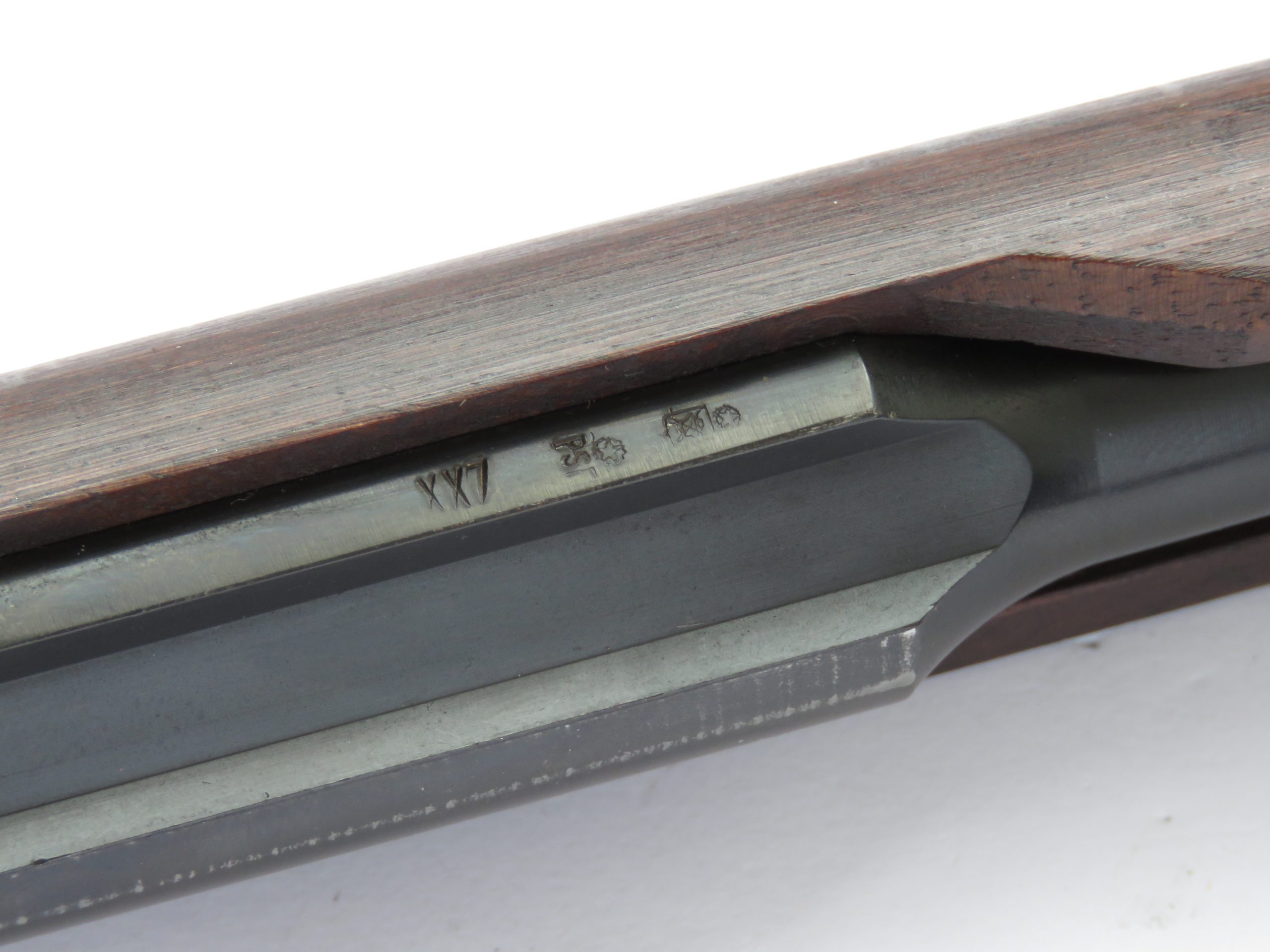

Nel Bm62 le componenti sono tendenzialmente del tutto lisce e prive di qualsivoglia scritta, con la sola eccezione del gruppo di scatto che, spesso, risulta essere preso dalla produzione militare ma nel quale la scritta “Bm59” è stata coperta tramite una greca (la stessa greca che sui Bm59 militari ottenuti mediante trasformazione dai vecchi Garand, oblitera il vecchio calibro). Diciamo “in linea di principio” e “tendenzialmente” perché, in realtà, su molti esemplari di Bm62 che ci sia capitato di osservare, non tutte le componenti sono originali civili; capita talvolta che alcuni pezzi provengano direttamente dalla produzione militare e siano, addirittura, provvisti della finitura fosfatata marziale, la qual cosa stona e non poco con la finitura lucida. In particolare capita sovente che siano “marziali” il mirino e il tappo di presa gas. In altri esemplari ci è capitato di trovare, per esempio, il grilletto delle versioni Alpini e Parà, ma dotato della finitura “giusta” nera lucida.

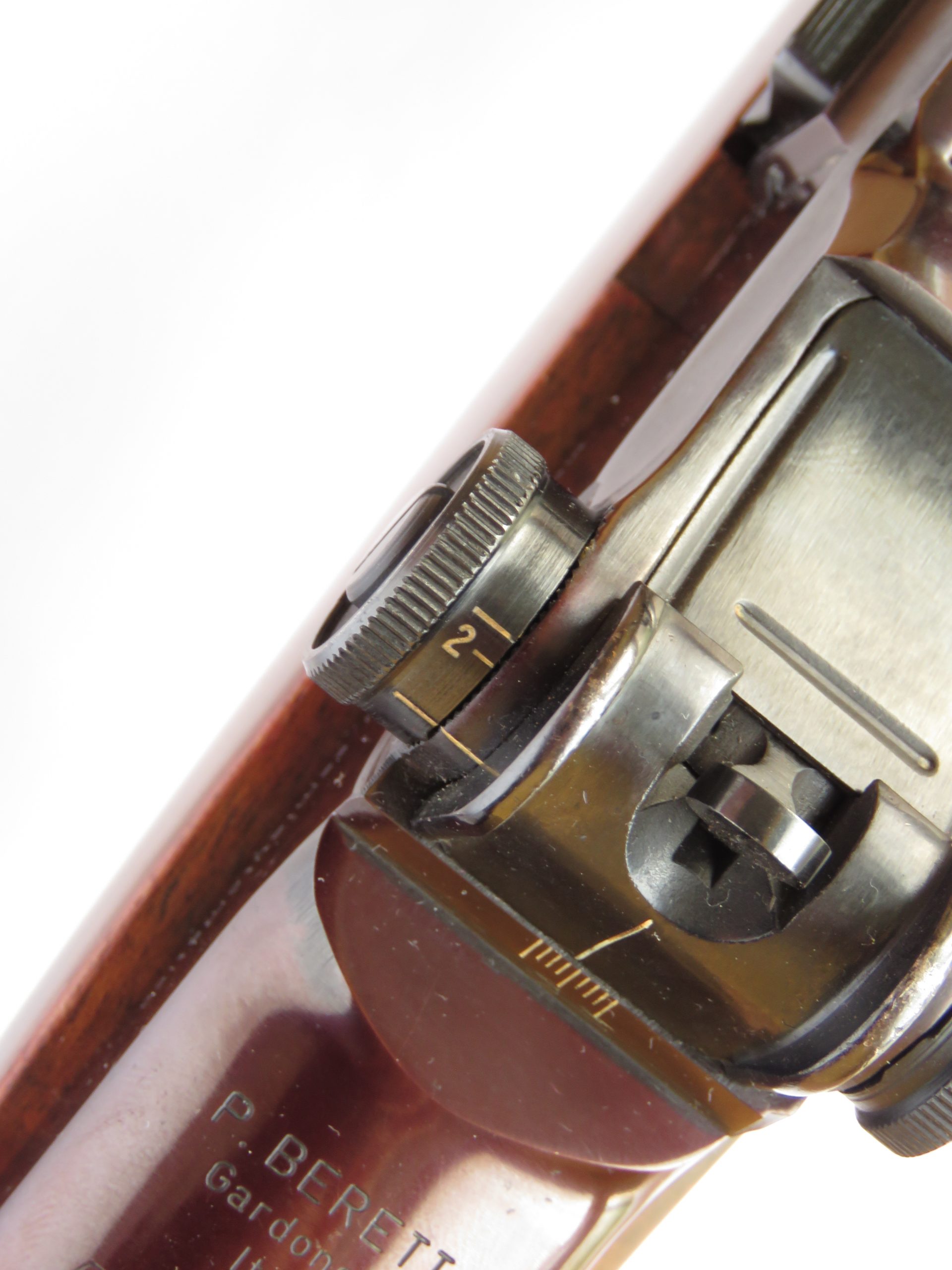

Gli organi di mira sono quasi identici a quelli militari, mirino a lama protetto da alette e diottra regolabile in elevazione e brandeggio. Il “quasi” è determinato dal fatto che il tamburo sinistro, quello per la compensazione in elevazione, presenta di fabbrica i riferimenti solo per le distanze di 100, 200 e 300 metri, laddove invece l’alzo militare del Bm59 presenta riferimenti fino a 800 metri (1.200 yard sul vecchio Garand). È un altro segno della “civilizzazione” e la paranoia sulla regolazione delle mire a distanze superiori a 300 metri si ritrova in molte legislazioni occidentali, sia di quegli anni sia di oggi (pensiamo alla Germania e alla Russia, per esempio).
Tendenzialmente le componenti sono, comunque, di nuova costruzione, anche se in alcuni esemplari è capitato di trovare pezzi della vecchia produzione Garand, modificati. Non si tratta, comunque, anche in tali casi di componenti prese a casaccio nei depositi militari, bensì di materiali della produzione Beretta.

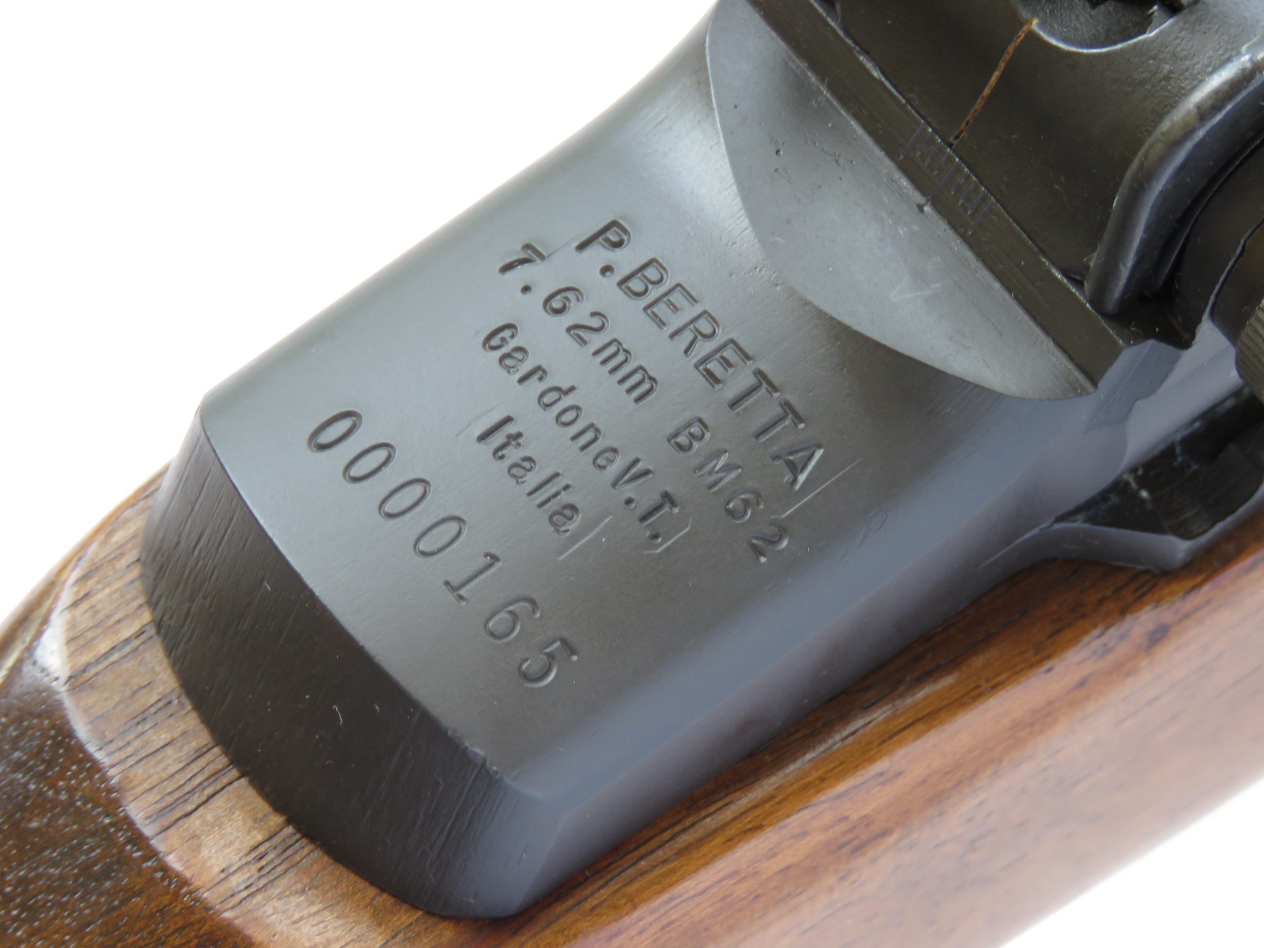

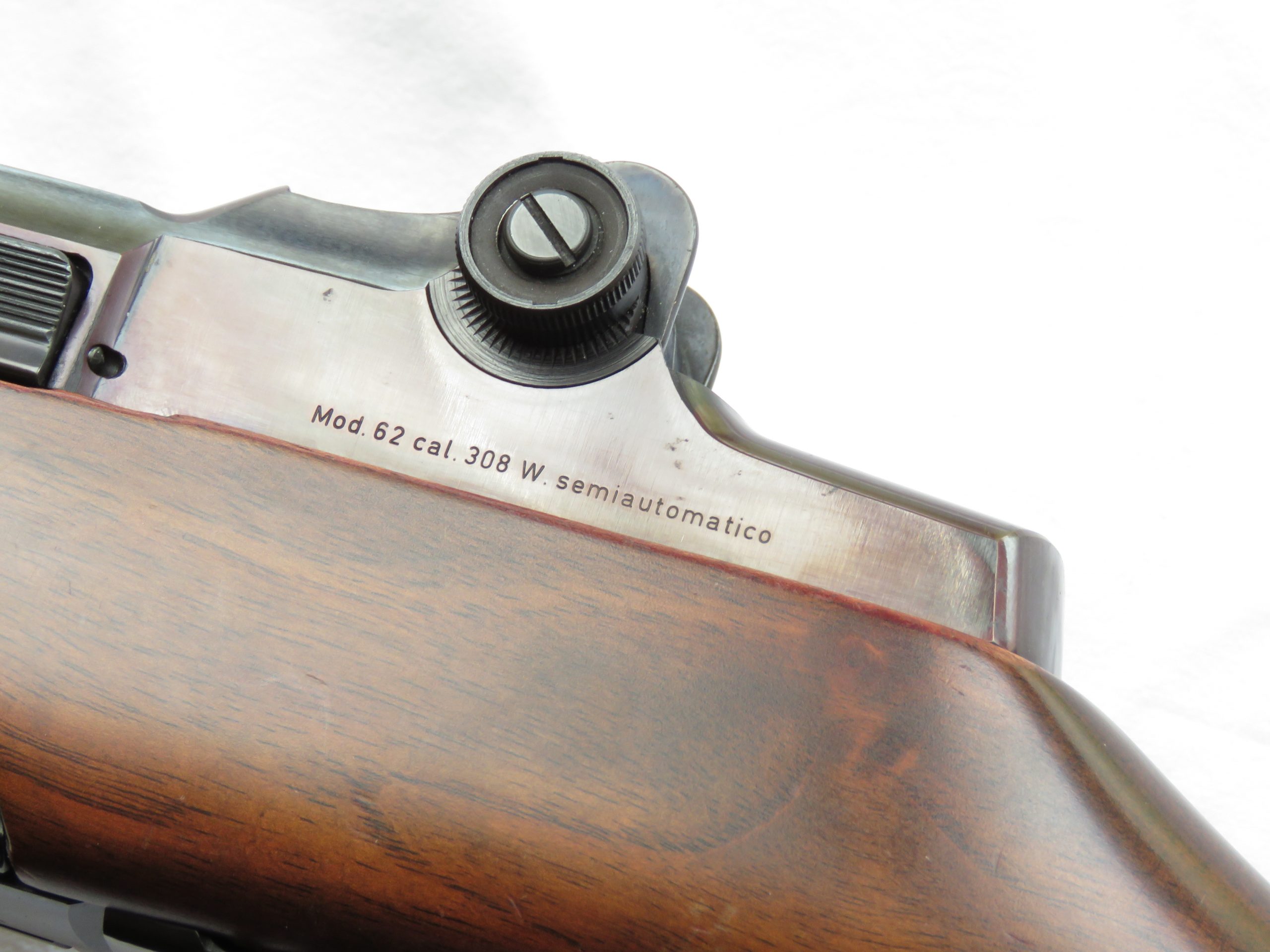

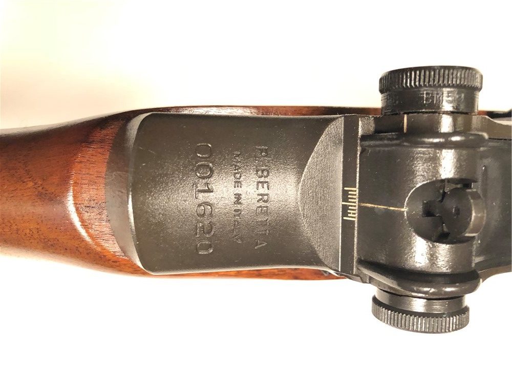

Le scritte sono riportate sull’estremità posteriore della culatta e prevedono l’indicazione del produttore (Beretta Gardone V.T. Italia) e la matricola a sei cifre (le prime sono sempre zeri), mentre sul lato sinistro, sotto l’alzo, è presente l’indicazione “Mod. 62 cal. 308 W semiautomatico”, quasi a voler rimarcare anche ai ciechi e ai sordi che l’arma non è quella militare e non può sparare a raffica.
Quanti ne hanno fatti? Stranamente, non è facilissimo rispondere a questa domanda: assumendo che la matricolazione sia partita da 1, e tenendo presente che l’esemplare con il più alto numero di matricola che abbiamo trovato è situato poco sotto 1.700, si potrebbe concludere che siano appunto circa 1.700 gli esemplari prodotti. È tuttavia un fatto che nella nostra ricerca noi non si sia riusciti a trovare esemplari con matricola inferiore a 1.000 (se ne possedete uno, fatecelo sapere!), quindi in realtà la produzione potrebbe essere più bassa e non di poco, specialmente tenendo conto degli esemplari prodotti per il mercato statunitense con matricolazione negli stessi ambiti, dei quali andiamo ora a occuparci.

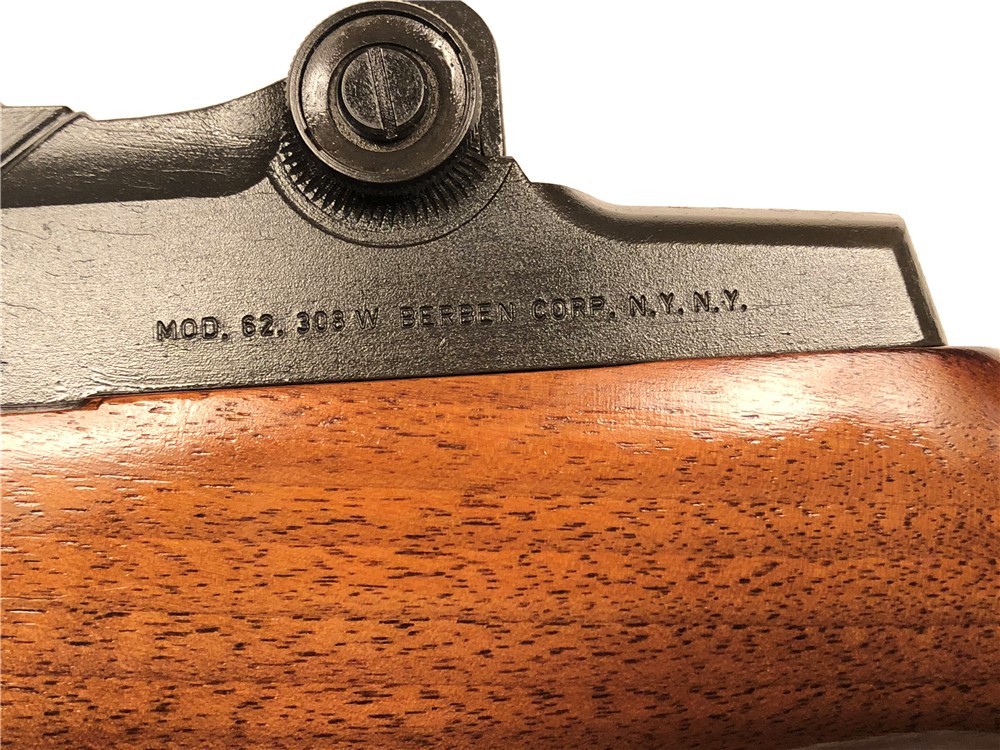

Il riscontro ottenuto da queste armi fu eccellente e l’esigua disponibilità le rese in brevissimo tempo veri oggetti di culto. Probabilmente fu per questo motivo che Beretta realizzò un secondo lotto “da esportazione” del Bm62, questa volta commercializzato in collaborazione con l’armeria Berben di New York a partire dal 1981. L’arma in questo caso è ancora in tutto e per tutto un Bm62, quindi con manicotto di volata, presa di gas senza alidada e così via, la differenza sostanziale è ancora una volta costituita dalla finitura fosfatata, dal calciolo che in questo caso è nero ma in gomma piena (non ventilato). C’è tuttavia una differenza sostanziale, costituita dal fatto che i Bm62 Berben hanno lo zocchetto di caricamento sulla sommità della carcassa e possono, di conseguenza, essere riforniti mediante lastrine. È possibile che questa caratteristica sia stata concertata con l’importatore americano al fine di garantire una maggior fedeltà rispetto alla controparte militare, fermi restando i limiti legislativi su tromboncino e altro, oppure che si sia considerato il fatto che negli States esisteva già allora la disponibilità di munizionamento militare di surplus, confezionato appunto nelle lastrine (anche l’M14 ha lo zocchetto di caricamento, ricordiamo). Sia come sia, anche quest’arma è decisamente lussuosa, con particolare riferimento alla qualità delle lavorazioni in generale e all’essenza di noce della calciatura in particolare, in questo caso tuttavia molte componenti sono direttamente marcate Bm59 in chiaro e l’alzo è quello tipico del Bm59, con graduazioni fino a 800 metri. La matricolazione anche in questo caso si sovrappone in parte a quella dei Bm62 “lucidi”, atteso il fatto che l’esemplare con matricola più bassa nel quale ci siamo imbattuti è lo 001539, laddove invece il più alto del quale siamo riusciti ad avere notizia è 003060. L’indicazione sulla parte posteriore della culatta recita un laconico “Beretta Made in Italy”, mentre sul lato sinistro, sotto l’alzo, c’è la scritta “Mod. 62 308 W Berben Corp N.Y. N.Y”. A fronte del fatto che tutte le principali fonti consultate Oltreoceano raccontino di 2.000 esemplari prodotti per Berben, in realtà dovrebbero quindi essere circa 1.500, arma più, arma meno.

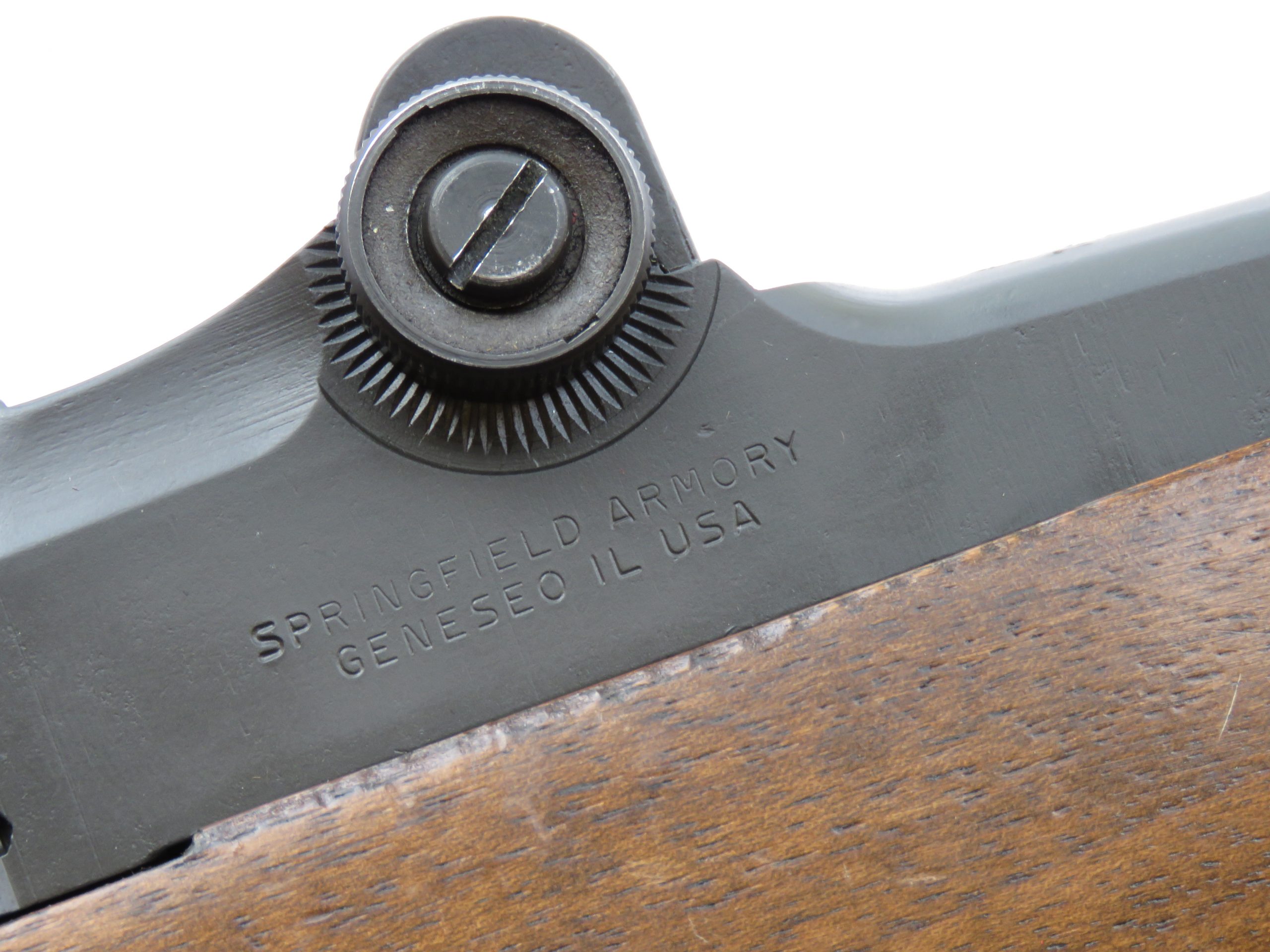

Negli stessi anni nei quali Berben commercializzava i suoi Bm62, anche un’altra azienda statunitense si stava occupando delle versioni civili del Bm59: si tratta della Springfield armory che, accanto alla produzione della propria celebre carabina M1A (versione civil dell’M14), all’inizio degli anni Ottanta assemblava e vendeva con proprio marchio molte delle principali armi lunghe in stile militare dell’epoca, inclusi i prodotti H&K. Logico quindi che anche per il Bm59 vi fosse una volontà in tal senso. In questo caso l’operazione fu condotta acquistando dalla Beretta carcasse semilavorate e componenti sfuse, e assemblando di conseguenza alcune centinaia di esemplari di Bm62. Alcuni di essi, come l’esemplare raffigurato nelle foto, hanno un calcio fisso in legno tipo fanteria, sono però noti esemplari con calciatura a stampella pieghevole e persino esemplari con calciature tipiche del contratto nigeriano (in legno ma con impugnatura a pistola separata in plastica, simile alla versione fucile mitragliatore). In questo caso all’estremità posteriore della culatta sono presenti le indicazioni “P.Beretta 7,62 mm Bm62 Gardone Vt Italia” e la matricola con partenza da 0000001 (sette cifre, quindi, non sei), sul lato sinistro, sotto l’alzo, “Springfield Armory – Geneseo Il Usa”. I receiver presentano lo zocchetto di caricamento, manca invece del tutto la predisposizione per il selettore. Il vantaggio della produzione direttamente negli Usa è che Springfield ha potuto dotare queste armi della presa di gas originale militare con alidada funzionante e del tricompensatore militare originale. Le componenti sono generalmente di tipo militare (fosfatate e con l’indicazione PB Bm59), la calciatura è in alcuni casi del tutto conforme all’originale militare mentre in altri, come nel caso dell’esemplare fotografato, è di tipo ibrido, visto che presenta lo scasso per la leva di comando della raffica ma ha anche finitura lucidata e fresature laterali di presa sull’astina.

Il progetto Bm62 è stato indubbiamente accolto in modo entusiastico sul mercato, tanto in Italia quanto negli Stati Uniti. Ancor oggi gli esemplari Berben spuntano cifre discrete Oltreoceano, così come anche gli esemplari Springfield, che sono stati prodotti in quantitativo sicuramente inferiore (anche se una parte degli appassionati tende un poco a snobbarli in quanto non sono “veri” Beretta). La disponibilità sul mercato italiano dei Bm62 lucidi è piuttosto buona, è stato importato nel tempo anche qualche esemplare Berben, così come una decina di esemplari Springfield, che sono da considerarsi non solo i più rari, bensì anche i più fedeli al Bm59 atteso il fatto che sono gli unici a poter avere legalmente (in quanto non si tratta di demilitarizzati) l’alidada funzionante e il tromboncino tricompensatore non tornito. Ciò premesso sono anche gli esemplari nei quali l’assemblaggio risulta meno curato e, in particolare, l’assenza del selettore in combinazione con una calciatura di tipo militare (quindi con lo spazio per il selettore) determina che allo sparo, per effetto del rinculo, tenda a sfilarsi in avanti il perno della leva dell’hold open, il che costringe o a bloccarlo in sito con un po’ di frenafiletti oppure di prevedere un falso selettore da collocare in sede, per contrastarne la fuoriuscita. Il problema non si presenta con i Berben e con i Bm62 lucidi, che hanno calciatura dedicata perfettamente a filo.
