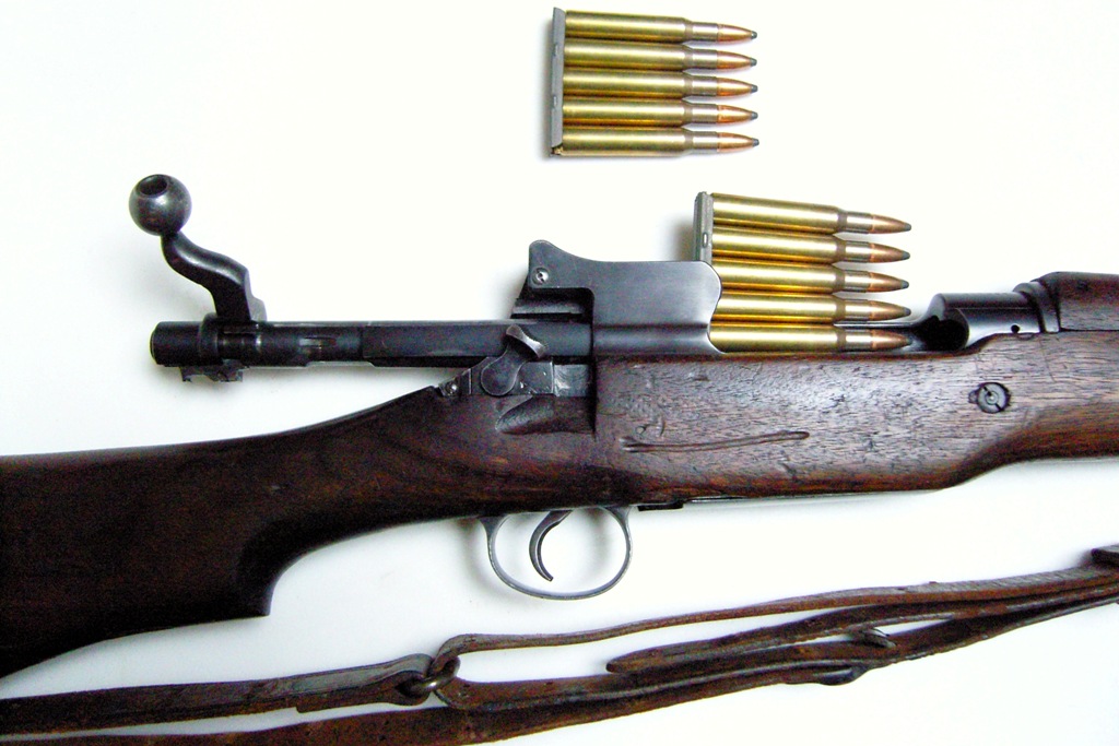

Lo stesso Us Ordnance department sosteneva che in tale modo si potesse raggiungere una velocità di fuoco doppia rispetto alla manetta dritta del Mauser. Altra caratteristica mantenuta dal disegno inglese è l’armamento del percussore nella fase di chiusura che, oltre a velocizzare il ciclo di tiro, permette anche una performance migliore nel caso di surriscaldamento o accumuli di residui che rendono più difficile l’apertura dell’otturatore.
L’azione è quindi un ibrido Mauser-Lee. L’estrattore a lamina richiama quello del Mauser, così come la presenza di due tenoni anteriori e uno posteriore sotto la manetta di armamento. L’espulsione del bossolo avviene da parte di un espulsore a lamina che, essendo incernierato su lato sinistro del fusto, assolve alla funzione anche di tenere in sede l’otturatore.
Le caratteristiche “orecchie” di protezione del mirino e la posizione della diottra, sull’azione e non sulla canna, sono state mantenute anche se con dimensioni inferiori, nei successivi fucili americani M1 Garand, M1 Carbine e M1903A3.
Inoltre la vicinanza della diottra all’occhio offre un maggiore campo visivo, fermo restando che l’assenza della regolazione in derivazione lascia il risultato all’esperienza del tiratore. Infatti il solo mirino veniva tarato dal produttore od in arsenale e fissato in sede sul “battle range” di 300 yard (274,32 m) con la diottra posteriore che, quando abbattuta, espone un “battle sight” (diottra da combattimento) fisso. La regolazione in derivazione (presente sull’alzo dello Springfield 1903) era stata giudicata dagli inglesi di fatto inutile in combattimento reale. In totale ne vennero prodotti 1.181.908 esemplari dalla Eddystone, 545.541 dalla Remington e 465.980 dalla Winchester; tanto che, a differenza di quanto si può pensare, fu proprio il P17, e non lo Springfield, il fucile più utilizzato dall‘Aef (American expeditionary force) in Europa.

Il calcio è realizzato in noce scuro finito a olio con scalanature laterali nella parte anteriore, per facilitare la presa. La capacità del serbatoio è di 5 cartucce, pur potendone inserire una sesta in maniera indipendente dalle lastrine di alimentazione da 5 (le stesse del M1903). Questo deriva dal disegno originale per una cartuccia rimmed, mentre il .30-06 è infatti rimless.

L’apertura dell’otturatore è molto fluida, così l’inserimento delle cartucce nel serbatoio. Occorre prendere abitudine alla chiusura dell’otturatore, perché quando comincia l’armamento della molla del percussore c’è un inevitabile indurimento che può “grippare” il successivo movimento di chiusura delle alette, se la forza impressa non è sufficiente.
Per il puntamento abbiamo impiegato la diottra da combattimento, trovandola più che adeguata al dimensionamento del barilotto del bersaglio.
Veramente eccellente la visibilità del mirino, di ottimo spessore, che abbiamo appoggiato a sfiorare il bordo inferiore del barilotto, mentre la diottra circondava quest’ultimo.
Con la prima ricarica, il primo colpo è finito esattamente nella mouche e i restanti quattro hanno collezionato un 10 e tre 9. Con la seconda combinazione la rosata è risultata appena più verticale, ma di pari punteggio.
