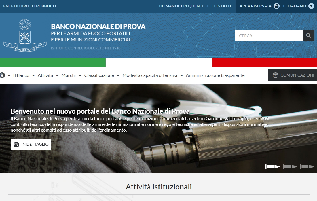

È in linea il nuovo sito del Banco nazionale di prova: nuove funzionalità di ricerca per le armi classificate, ma è importante sapere cosa cercare! Un prontuario pratico per districarsi tra i codici
Da alcuni giorni ha debuttato in linea il nuovo sito del Banco nazionale di prova che, come è noto, dal 2012 oltre ai rilevanti compiti istituzionali tradizionali è stato anche investito della competenza sulla classificazione delle armi da fuoco. Sono quindi numerosi gli operatori del settore, dalle armerie ai semplici privati possessori di armi, ad avere la necessità di consultarlo per sapere quale sia, per esempio, la categoria europea con la quale è stata classificata una determinata arma e, soprattutto, quale sia la sua qualificazione giuridica (caccia, comune da sparo, sportiva).
Il sito Internet, oltre a una grafica profondamente rinnovata, presenta numerose funzioni aggiuntive rispetto alla precedente versione, proprio in particolare per quanto riguarda il motore di ricerca per le armi classificate dal 2012 a oggi. Il nuovo menu consente di effettuare una ricerca “generica” tramite parola chiave, oppure rifinire i criteri di ricerca tramite chiavi aggiuntive: è possibile, per esempio, selezionare una specifica categoria europea, oppure selezionare un determinato gruppo di armi (armi corte, armi lunghe, armi sportive, armi della categoria specifica B9 e armi “proibite”, cioè delle categorie A6 e A7, che possono essere detenute solo dagli iscritti a una federazione del tiro o a un Tsn o a un campo di tiro o a chi sia in possesso di una specifica licenza di collezione). È anche possibile selezionare le armi da cercare in funzione della marca o del modello, o del calibro oppure, conoscendo il codice di classificazione, richiamare immediatamente la specifica scheda.
