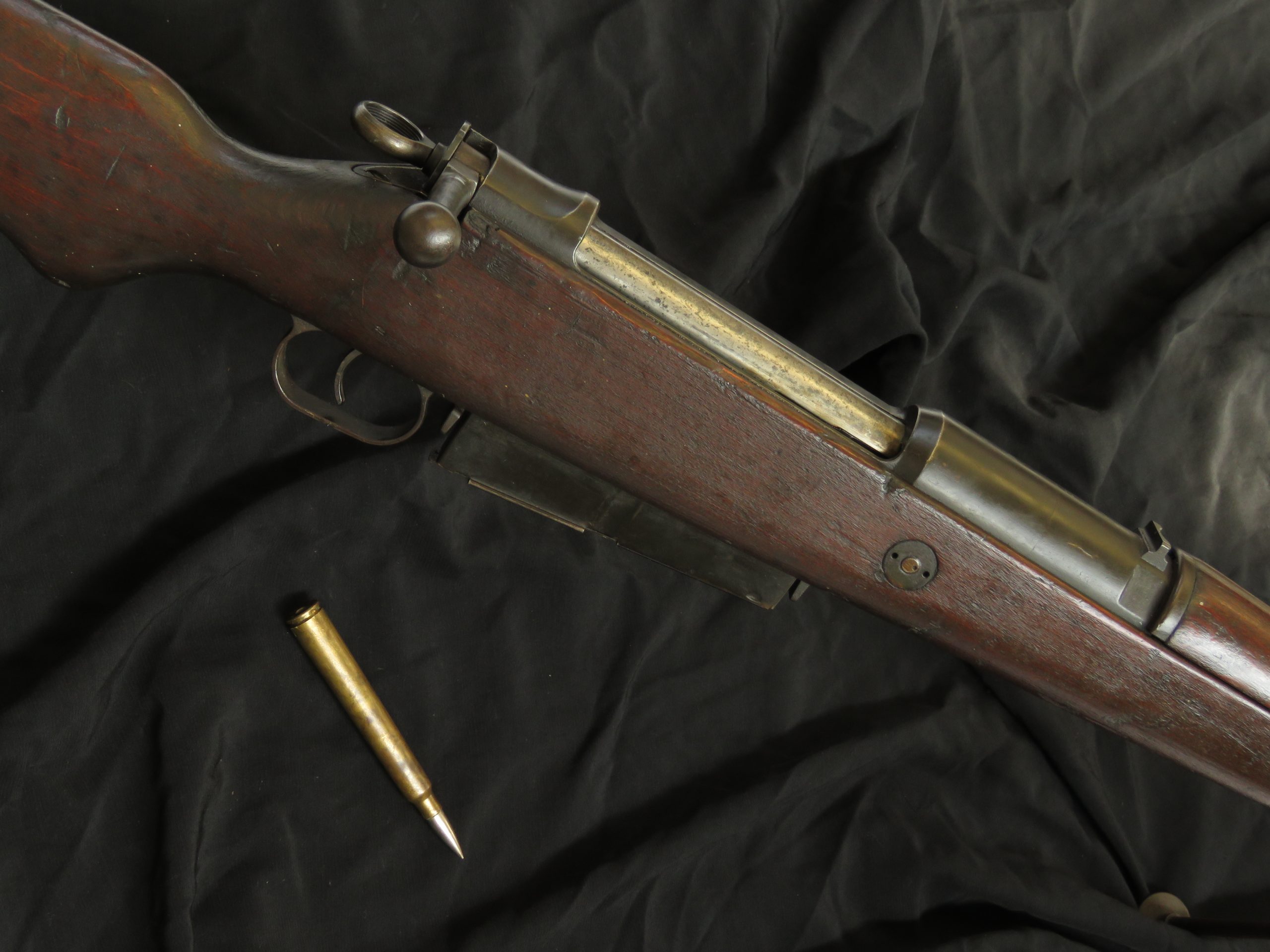

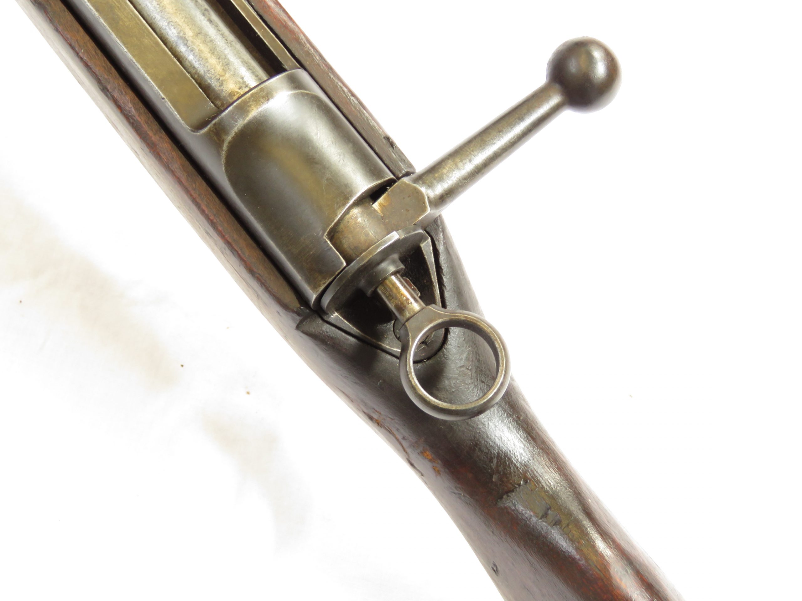

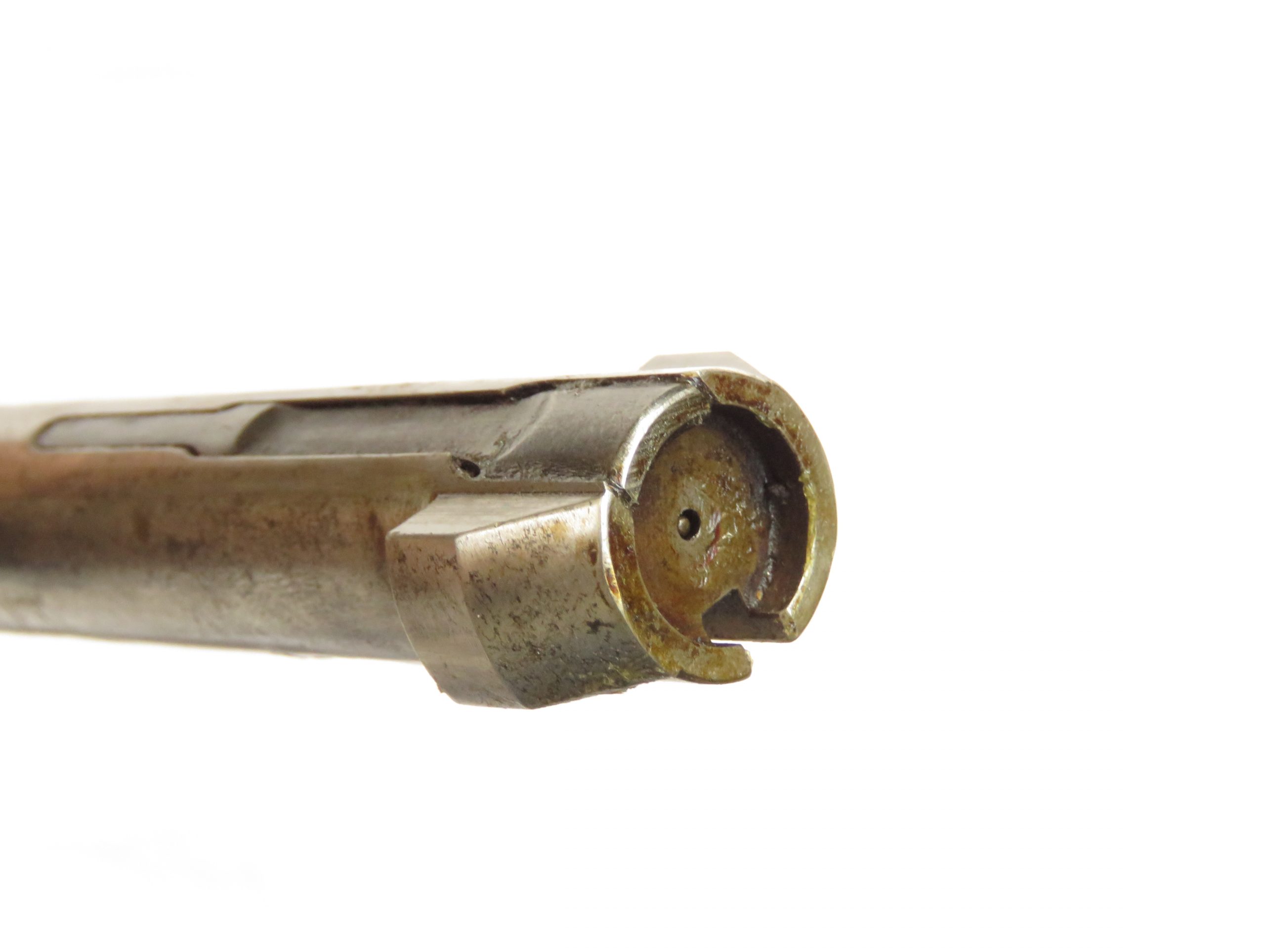

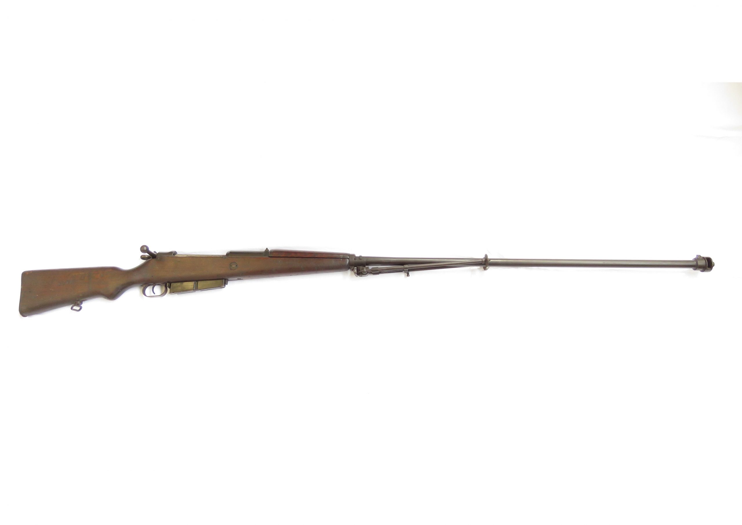

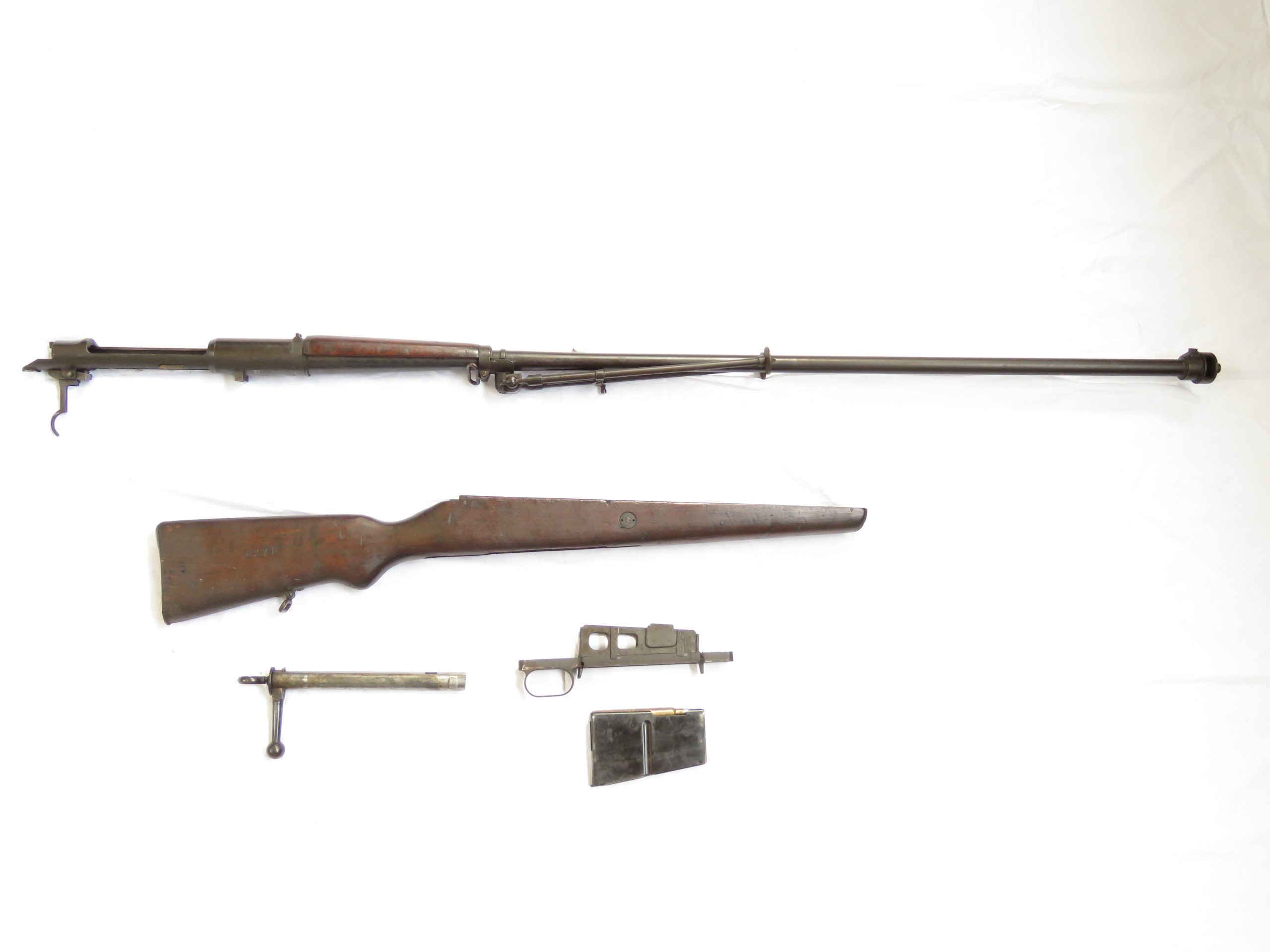

L’arma è semplicemente stupefacente, in quanto sembra un “normale” fucile Mauser 98 che qualche buontempone si sia divertito a raddoppiare nelle dimensioni generali e triplicare nella lunghezza. La canna da sola, in effetti, è lunga ben 1.200 millimetri, necessari a garantire la combustione dell’elevata carica di propellente, pari a 174 grani di nitrocellulosa in tubetti. La lunghezza totale dell’arma è di 1.760 millimetri. L’azione è, concettualmente, una “vera” Mauser, la quale accoglie un otturatore girevole-scorrevole con due tenoni frontali principali di chiusura e un terzo tenone ausiliario posto sul lato inferiore del cilindro, in corrispondenza del manubrio. Quest’ultimo è dritto, come sul Gewehr 98 della prima guerra mondiale e culmina con un classico pomo sferico liscio. La canna è avvitata sulla parte frontale dell’azione, sui lati del manicotto di culatta sono presenti due superfici piane contrapposte che dovevano intuitivamente agevolare lo svitamento per la sostituzione della canna quando quella originale fosse risultata eccessivamente usurata. Il sistema di ricambio della canna non era quindi di tipo “rapido”, poteva tuttavia essere effettuato anche in officine di reparto a ridosso della prima linea o, comunque, sul campo. La canna è rastremata e culmina in volata con un massiccio freno di bocca discoidale con due ampi sfiati laterali, che secondo le fonti da noi consultate aveva la capacità di dissipare oltre il 60 per cento dell’energia di rinculo, rendendo quest’ultimo non più violento di quello dato da un fucile Mauser standard in 8×57. Il che probabilmente spiega il motivo per il quale il calciolo è classicamente in ferro e non siano state predisposte contromisure come calcioli ammortizzati o in gomma e così via.
Come accade nel “vero” Mauser, anche nell’azione del Maroszek è presente un recoil lug integrale nella parte anteriore inferiore, che va ad appoggiare su un traversino prismatico in acciaio che attraversa la calciatura in legno appena oltre il vano di alimentazione. Le viti di tenuta dell’azione alla calciatura sono due, un anteriore che si innesta attraverso la piastrina del ponticello-vano di alimentazione e una posteriore che si innesta in direzione opposta, dalla codetta dell’azione. Le principali differenze rispetto all’azione Mauser sono rappresentate dal fatto che nel Maroszek il dente di scatto funge anche da ritegno dell’otturatore, quindi per sfilarlo per la pulizia è sufficiente premere il grilletto. Il percussore si arma con il movimento di chiusura dell’otturatore (quindi come sul P14 o sul Mauser 96 svedese), la coda del percussore è foggiata ad anello e funge anche da sicura manuale, arretrandola e ruotandola di 90 gradi.

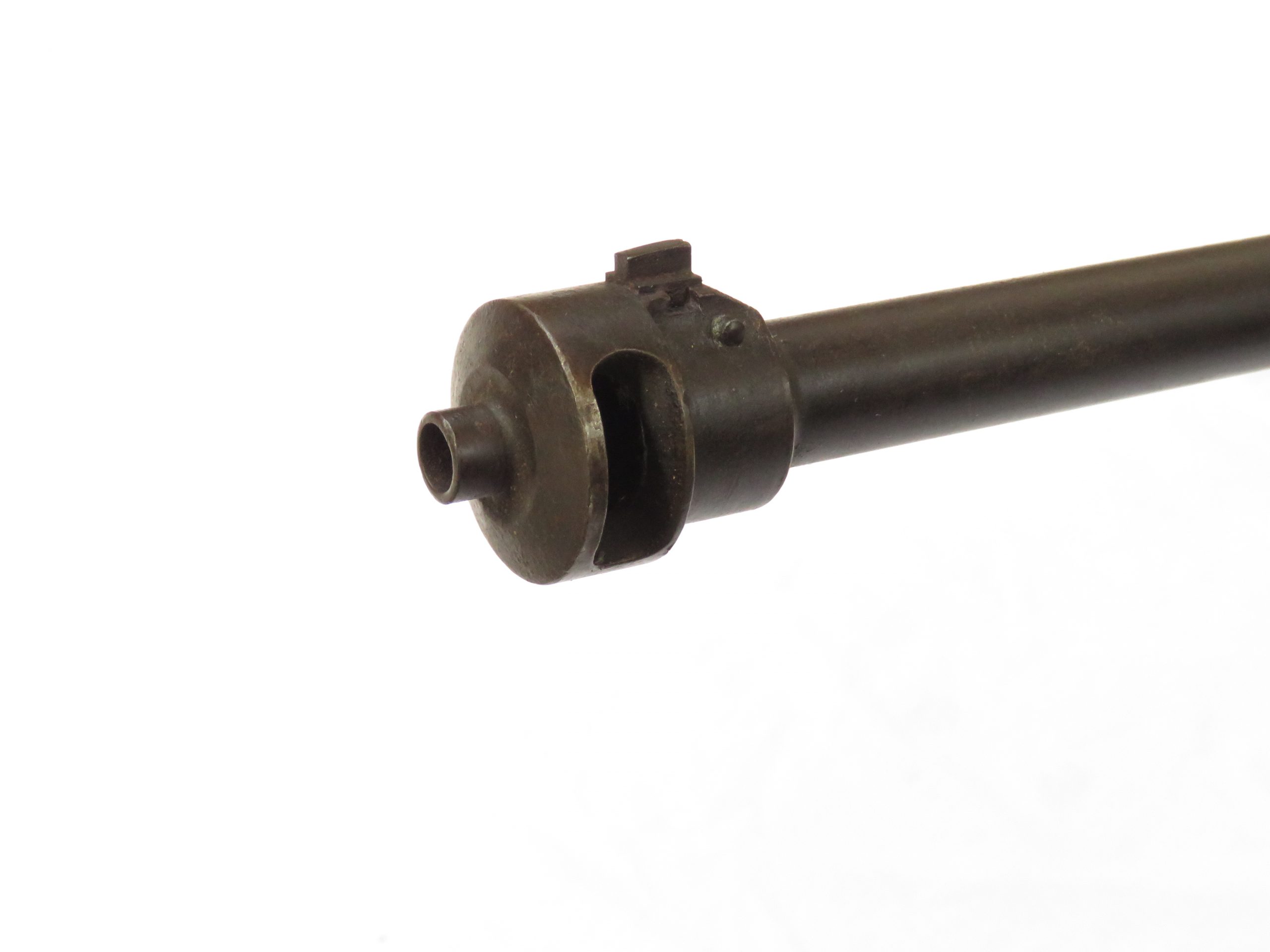

Il calcio è in noce, con impugnatura a mezza pistola, l’astina giunge fino all’incirca al primo terzo di canna, il resto di quest’ultima è scoperto. È presente un copricanna sempre in noce, che anteriormente giunge pari con il puntale dell’astina e posteriormente giunge a ridosso della tacca di mira. Quest’ultima è veramente minimalista, con una piccola finestra a “U”, ricavata nello zoccolo di culatta della canna, a essa fa riscontro un mirino a lama innestato a coda di rondine sul manicotto del freno di bocca. Va comunque precisato che su un fucile destinato al tiro controcarri aveva tutto sommato poco senso un alzo regolabile, visto che la massima distanza utile di tiro era di soli 300 metri e, fino a tale distanza, la tensione di traiettoria del proiettile ultra-veloce non comportava alcuna apprezzabile caduta rispetto a 200 o 100 metri.

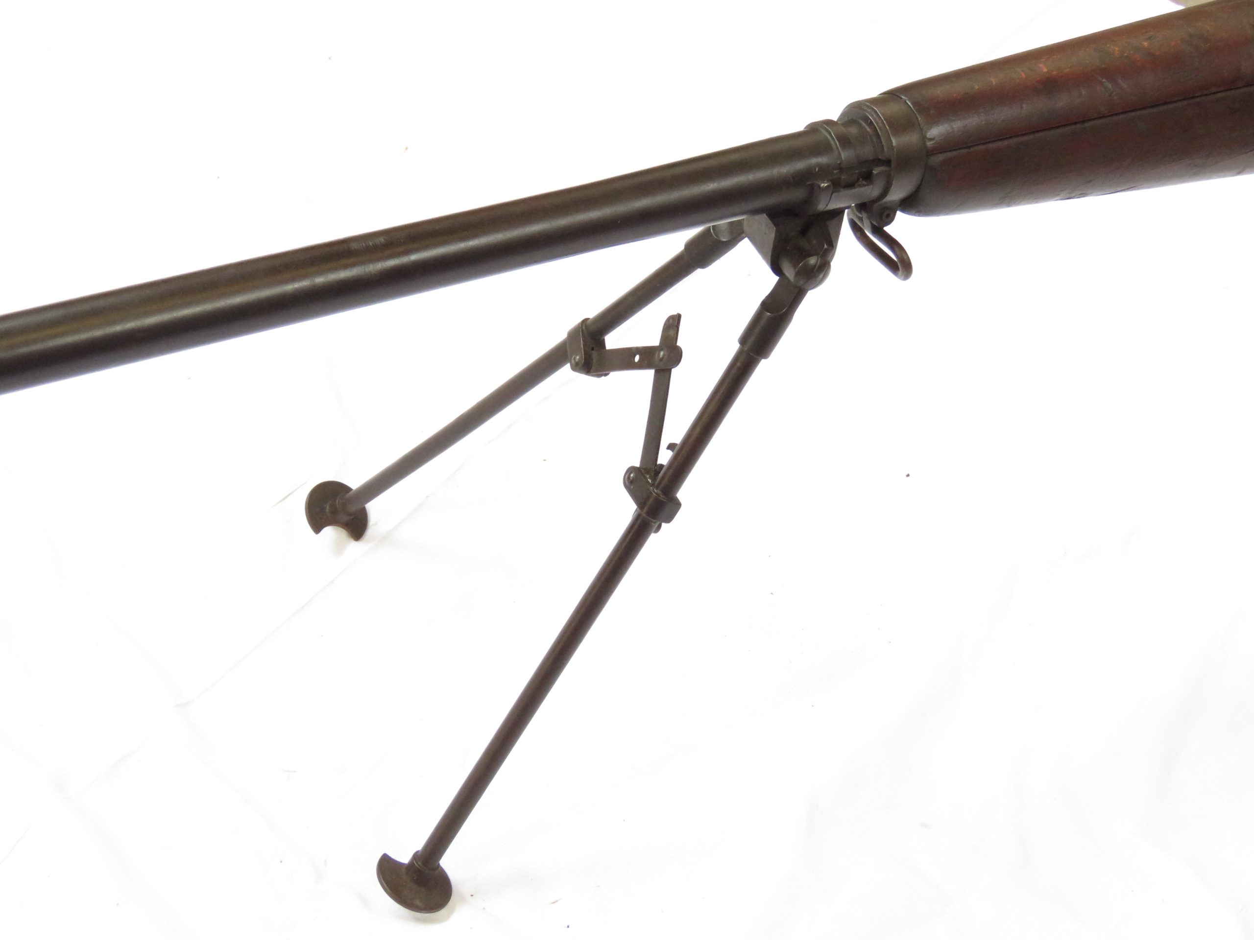

I fornimenti prevedono magliette porta cinghia sul lato inferiore della calciatura e un bipiede a compasso, incernierato all’estremità anteriore della calciatura, direttamente sulla canna. Il bipiede può essere portato, in posizione di riposo, con le gambe ripiegate in avanti e i due piedini presentano due scassi per incastrarsi sulla circonferenza della canna.

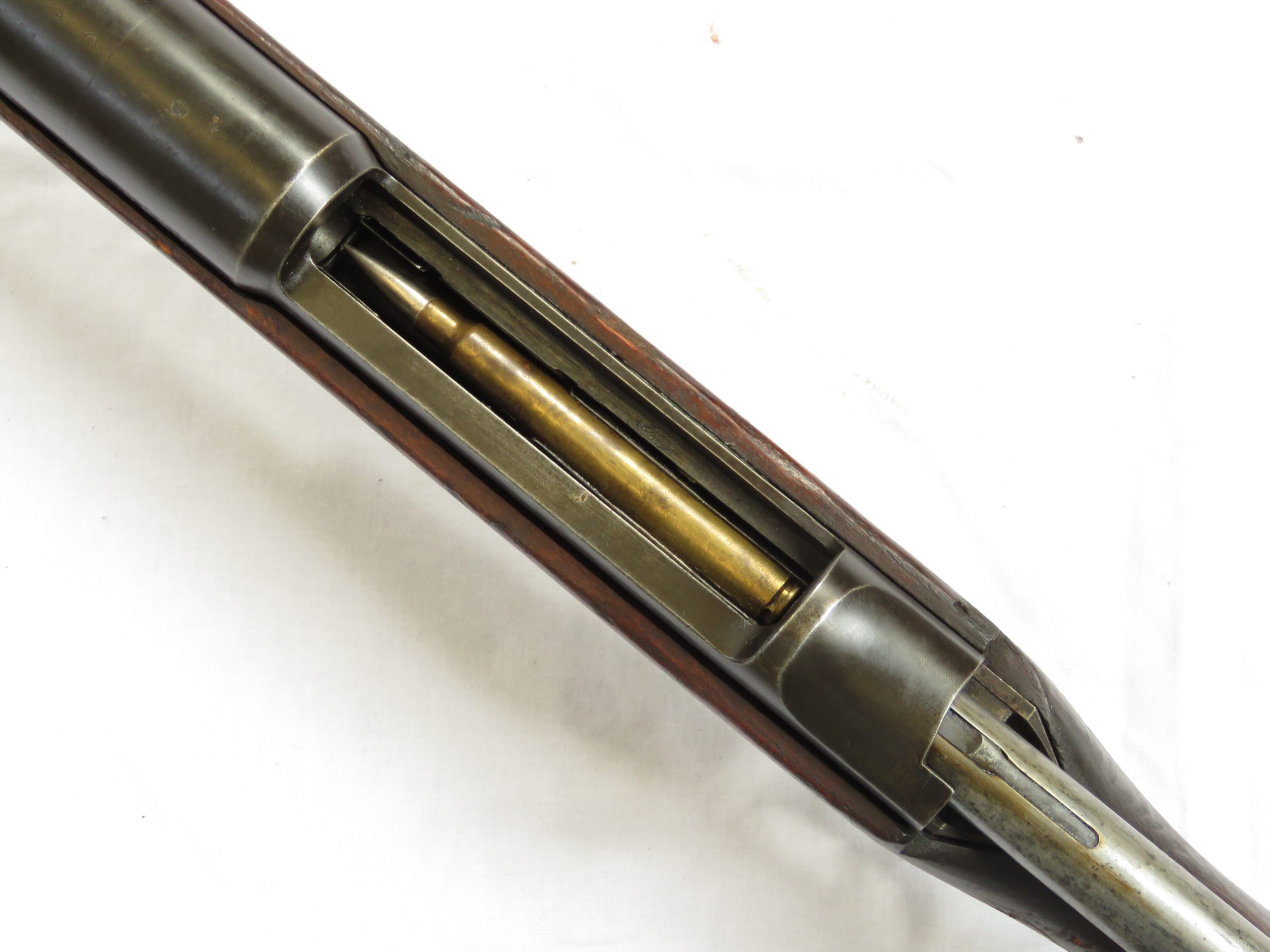

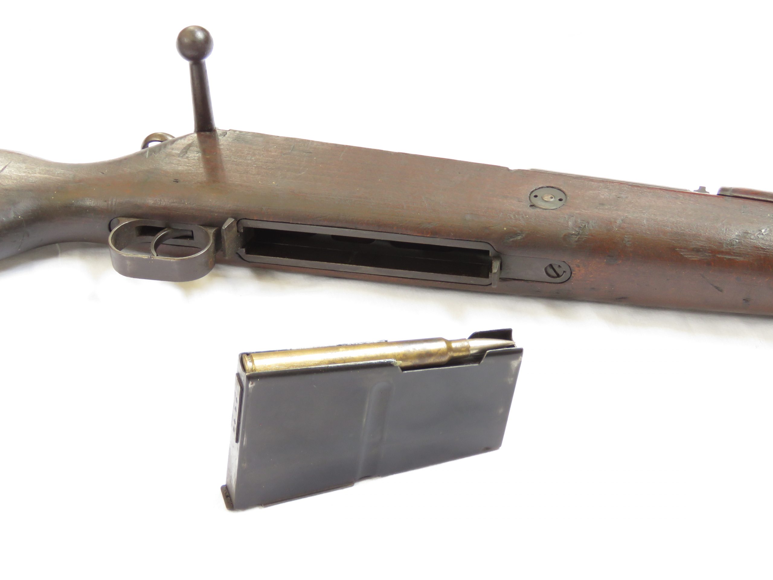

L’alimentazione è costituita da un caricatore amovibile monofilare della capacità di 4 cartucce. È singolare che su un’azione Mauser si sia scelto il caricatore monofilare, ma bisogna considerare, tenendo anche conto della lunghezza delle cartucce impiegate (131 mm), che in tal modo l’azione ha un diametro più contenuto, a tutto vantaggio del peso complessivo e anche della rigidità allo sparo. Per scongiurare lo sgancio accidentale, il caricatore è dotato di due leve a bilanciere indipendenti di ritegno, una davanti al caricatore, l’altra all’estremità posteriore, appena davanti al ponticello. Per evitare interferenze con quest’ultimo, la leva posteriore presenta una aletta che protrude dal lato destro. Se ne deduce che l’azione di sgancio fosse eseguita con la mano destra (indice sul ritegno anteriore, pollice su quello posteriore), mentre la sinistra afferrava il serbatoio. Per guidare in modo preciso e lineare il serbatoio all’interno del proprio alloggiamento nell’arma, sopra la piastra del ponticello è presente una intelaiatura in acciaio, fissata a incastro.

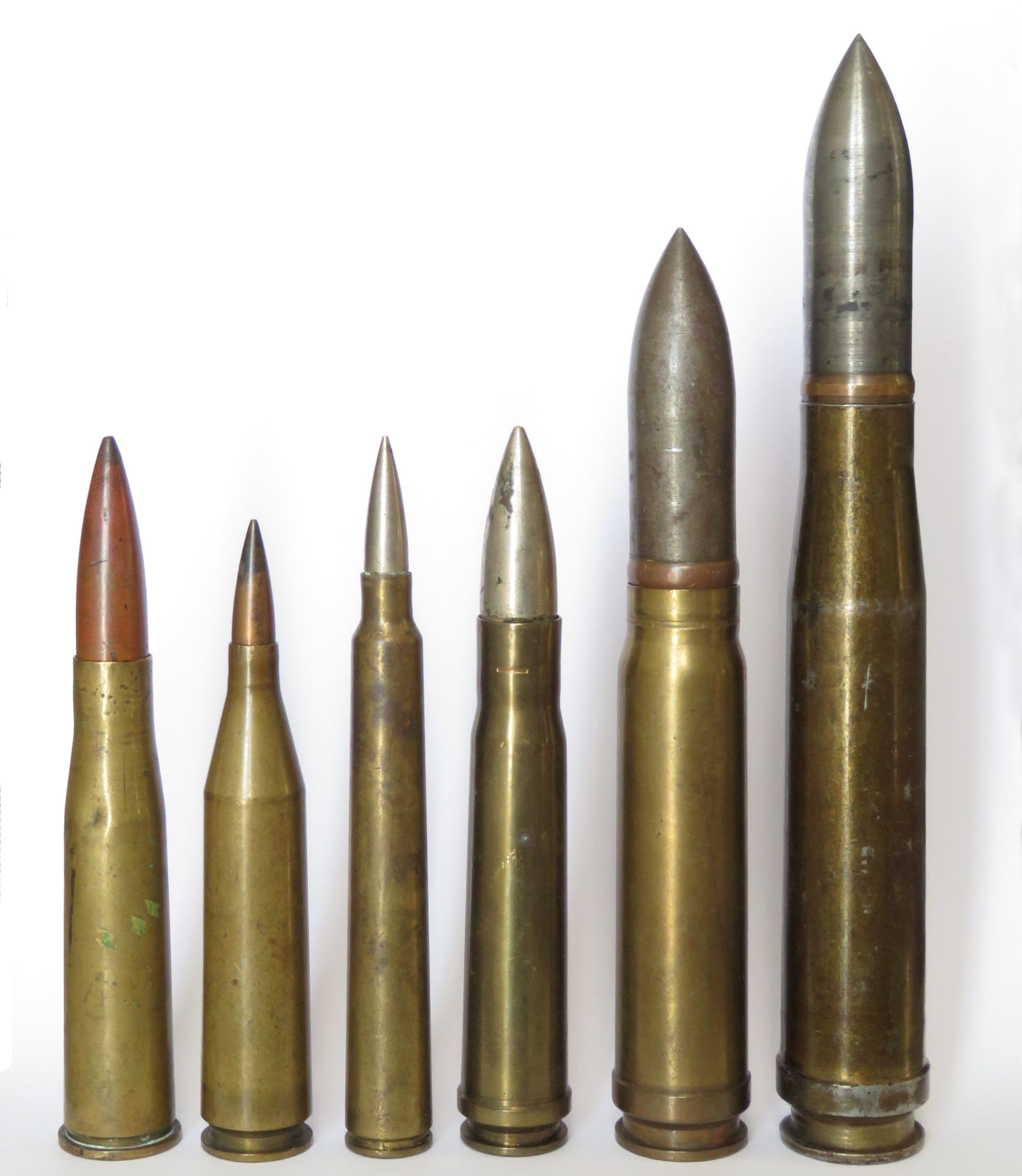

Uno dei denominatori comuni delle munizioni sviluppate dai vari Paesi europei per i fucili controcarro è che queste ultime sono dotate di un nucleo perforante in acciaio temperato o tungsteno o, per quanto riguarda il 20 mm, hanno tutto il corpo della granata realizzato in acciaio temperato. Questo perché, ovviamente, l’acciaio temperato e a maggior ragione in tungsteno possono vantare le migliori caratteristiche di perforazione nei confronti delle corazze in acciaio dei mezzi blindati. La cartuccia “Ds” del fucile Maroszek fa eccezione a questo concetto, impiega infatti un proiettile camiciato in ferro placcato al cupronichel con ogiva a sesto acuto e base piana, caratterizzato però da un nucleo in piombo semplice. L’elevatissima velocità iniziale, secondo le intenzioni dei progettisti, consentiva comunque una buona efficacia nei confronti delle corazze dei veicoli blindati e, anche nel caso in cui non si fosse riscontrato il completo attraversamento della lamiera, l’urto determinava il distacco di frammenti d’acciaio dal lato interno della lamiera, con conseguente proiezione violenta verso gli occupanti del mezzo. Inoltre, si era riscontrato che con questo tipo di proiettile l’efficacia nei confronti delle lamiere inclinate era superiore rispetto ai proiettili con nucleo in acciaio temperato o tungsteno, che tendevano a essere deviati più facilmente. La palla aveva una lunghezza di 34,4 millimetri e un peso di 198 grani, con la carica di 174 grani di nitrocellulosa in tubetti raggiungeva una velocità dichiarata (a canna nuova) di 1.275 metri al secondo, l’energia cinetica ammontava, rispettabilmente, a 10.322 joule, pari a 1.052 chilogrammetri.
Con l’invasione della Polonia da parte della Germania, al di là del pronto impossessamento da parte dell’occupante degli esemplari disponibili di fucili Maroszek e del munizionamento residuato dalla difesa dell’esercito polacco, fu deciso di proseguire l’allestimento del munizionamento, almeno fino al 1941: le cartucce prodotte sotto controllo tedesco sono, tuttavia, dotate di un proiettile perforante direttamente derivato da quello della cartuccia 7,92×94 “Patrone 318” già in servizio con i fucili anticarro PzB 39 tedeschi, caratterizzata dal nucleo perforante in tungsteno, tracciatore e capsula lacrimogena. Secondo alcune fonti si tratta esattamente del proiettile della Patrone 318, secondo altre tuttavia, il proiettile utilizzato per il caricamento delle munizioni destinate al fucile polacco, non era dotato della capsula di composto lacrimogeno della “Patrone 318”, forse già allora riconosciuta inutile. È nota in effetti una etichetta della confezione di munizioni nella quale la cartuccia viene definita “Pz.B. patr. 35(p) o. Rs”, dove “o. Rs” dovrebbe significare “ohne reizstoff”, ovvero “senza lacrimogeno”. Secondo le informazioni d’epoca, la capacità perforante del 7,92×107 mm passò conseguentemente dai 15 mm di acciaio a 300 metri, ai 30 mm.
Per quanto riguarda l’effettiva produzione di serie, la Fabryka amunicji Skarzysko Kamienna realizzò due lotti di munizioni ordinarie nel 1937 e nel 1938, esiste anche una rara variante a salve, per esercitazione, dotata di proiettile in legno cavo di colore azzurro. Il caricamento sotto controllo tedesco con la palla perforante con nucleo in tungsteno fu eseguito dalla Hugo Schneider, che aveva preso il controllo della fabbrica nazionale di munizioni polacca di Skarzysko-Kamienna, ma avvenne nello stabilimento di Altenburg in Turingia, con codice identificativo “P490” e, dopo il 1940, “wg”. Nel corso del 1941 alcuni lotti furono allestiti dalla Theodor Bergmann & Co nello stabilimento di Velten (codice “cdo”), utilizzando però bossoli della Schneider. Fu anche allestita dalla Polte di Magdeburgo una speciale cartuccia inerte da esercitazione con fondello in metallo e corpo in Trolit, una resina sintetica di colore rosso.
