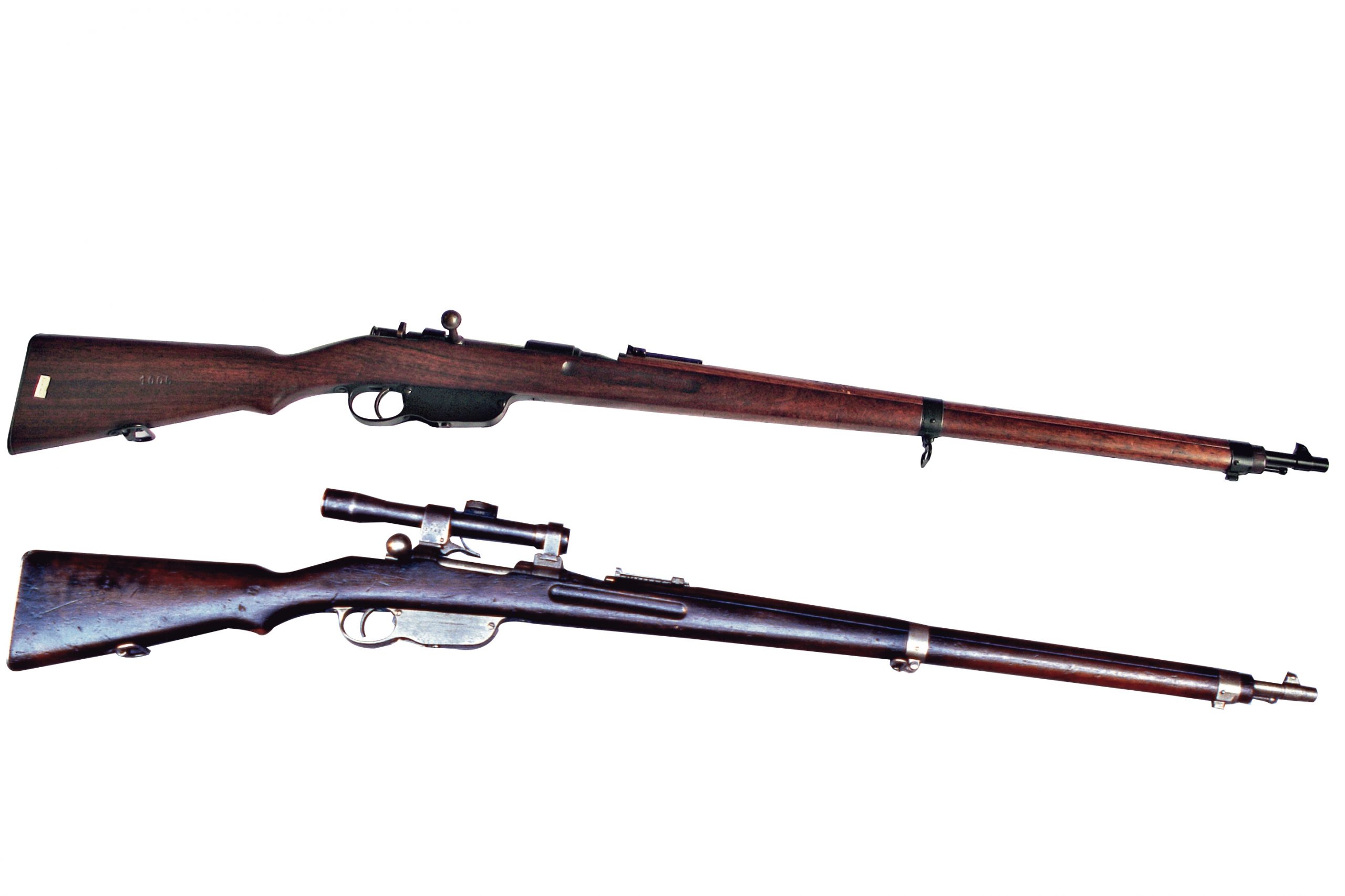

Il museo d’artiglieria di Torino è, per l’appassionato d’armi, una vera e propria “grotta del tesoro”, entro la quale sono custodite praticamente tutte le armi militari d’ordinanza italiane e straniere degli ultimi centocinquant’anni, oltre a un buon numero di studi ed esemplari sperimentali. Proprio in mezzo a questi ultimi, nel corso di una nostra visita, abbiamo trovato un pezzo curioso, del quale ci pare opportuno mettere a parte i lettori. Si tratta di un normale, anzi normalissimo fucile Mannlicher 1895 calibro 8x50R, in dotazione all’esercito austro-ungarico nel corso del primo conflitto mondiale, al quale è stato adattato un otturatore tipo Carcano 1891. Sì, insomma, hanno messo l’otturatore del nostro ’91 sul “ta-pum”, come era chiamato dai nostri militari il fucile austriaco. L’otturatore applicato all’arma (prodotta a Budapest, matricola 2818P) è stretto parente di quello del ’91, con le due alette frontali, l’estrattore fisso, il manubrio diritto e, soprattutto, la sicura a tubetto con nasello concepita da Salvatore Carcano. In realtà, un’osservazione più attenta consente di capire che non si tratta di un adattamento, ma di un manufatto realizzato appositamente.
Si giunge a questa conclusione osservando le alette di chiusura, più grandi e di profilo differente rispetto a quelle della nostra ordinanza, e la parte inferiore dell’otturatore, dotata di due alette che si impegnano in una guida a coda di rondine nell’azione M95, allo scopo di tenere vincolato all’arma l’otturatore anche quando quest’ultimo è in posizione di apertura.
Anche la scanalatura per il passaggio dell’espulsore è differente, visto che nel ’91 è spostata sul lato sinistro mentre nel Mannlicher è perfettamente centrale.
Anche l’azione, tuttavia, è stata modificata: in particolare, il ponte posteriore di culatta è stato fresato allo scopo di consentire il passaggio del manubrio dell’otturatore. Ricordiamo che nel Mannlicher l’otturatore è solo scorrevole (straight pull) e il manubrio si arresta contro l’estremità posteriore del ponte di culatta. L’otturatore ’91, invece, è di tipo girevole-scorrevole e il manubrio oltrepassa il ponte posteriore di culatta, andando a chiudere poco oltre. Questo fa sì che, in caso di cedimento delle alette di chiusura, il manubrio possa fungere da aletta di sicurezza, evitando che il cilindro finisca direttamente contro il viso del tiratore. Altra modifica apportata all’azione è una fresatura in corrispondenza del lato sinistro dell’apertura di alimentazione, per accogliere le alette a coda di rondine dell’otturatore. Giusto, perché nel sistema Mannlicher M95 il corpo dell’otturatore non ruota e, quindi, le guide a coda di rondine che lo trattengono all’azione hanno un solo grado di libertà.
L’otturatore tipo ’91, invece, ha il corpo rotante, quindi bisogna prevedere una sede nella quale le guide a coda di rondine possano inserirsi durante il movimento di rotazione. La modifica è stata resa possibile dalle dimensioni relativamente simili tra l’otturatore del ’91 e quelle del Mannlicher: la lunghezza del cilindro italiano è di 139,4 mm, contro i 139,9 mm di quello austriaco (in posizione di chiusura, mentre con la testa in posizione di apertura la lunghezza è di 156,9 mm). Il corpo del cilindro ‘91 ha un diametro di 17,4 mm, contro i 17,0 dell’otturatore Mannlicher (escluse le due costolature laterali). L’esemplare era noto al mondo dei collezionisti e appassionati: già il libro Il 91 di Gianfranco Simone, Ruggero Belogi e Alessio Grimaldi edito da Ravizza nel 1970 ne faceva menzione, pur senza riuscire a risolvere l’enigma di quando fosse stata eseguita la trasformazione.
In effetti, il fatto che il fucile fosse custodito insieme a numerosi esemplari sperimentali di ’91 proposti al tempo dell’adozione della nostra storica ordinanza ha contribuito a confondere le acque.
