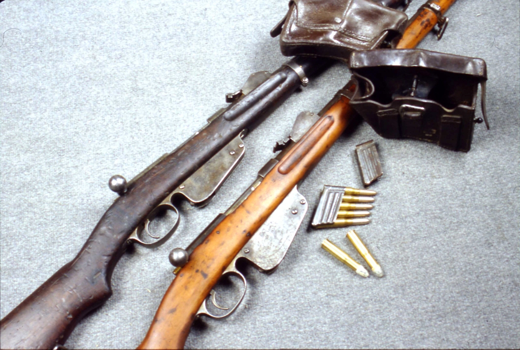

​I Mannlicher 1886 e 1888 sono meccanicamente identici, e molte parti sono addirittura intercambiabili.
Le uniche differenze risultano a carico della canna e del serbatoio. La canna del modello 1886 è lunga 805 mm, con una rigatura a sei principi con andamento destrorso. Quella del modello 1888 è, invece, lunga 765 mm, ed è solcata da sole quattro righe. A causa del differente diametro dei tubi, le baionette non sono intercambiabili, nonostante abbiano praticamente la stessa forma. Il principio di funzionamento utilizza un otturatore a corsa rettilinea (straight pull), con bloccaggio posteriore a tassello singolo. Tradotto in pratica, questo vuol dire che l’otturatore è composto di quattro parti fondamentali: il corpo, la testa, la manetta e il tassello inferiore.
La testa non è altro che un cilindretto filettato, che si avvita nella parte anteriore del corpo. Può essere sostituita, eventualmente, con altre di lunghezza differente per ottimizzare la battuta del fondello della cartuccia contro l’estremità posteriore della camera di cartuccia (head space). Il cilindro è trattenuto in posizione dall’unghia estrattrice, la cui lamina si incastra entro un’apposita fresatura laterale.
Il corpo dell’otturatore è essenzialmente un tubo cilindrico, cavo all’interno. Nella parte inferiore, appena prima della manetta di armamento, è ricavato uno snodo, sul quale è incernierato il tassello di chiusura. Questo è un blocchetto massiccio, all’interno del quale è praticata una fresatura a “T” rovesciata. Entro questa fresatura scorre un’apposita appendice del blocco della manetta di armamento. Il blocchetto sul quale è fissata la manetta di armamento è capace di una limitata escursione longitudinale entro il corpo dell’otturatore: questo fa sì che l’appendice, scorrendo dentro la fresatura del tassello di chiusura, costringa quest’ultimo ad abbassarsi e a sollevarsi.
Quando l’otturatore è chiuso, il tassello è forzato ad abbassarsi, andando ad appoggiare contro uno scasso nel castello. Il rinculo, quindi, esercita una spinta contro la testa dell’otturatore, che si trasmette al corpo e, a sua volta, al tassello, che la scarica contro il castello.
Per aprire l’otturatore, si arretra la manetta di armamento: questo fa sì che il blocchetto con il quale è solidale arretri di 10-12 mm circa, armando il percussore e sollevando il tassello.
Continuando la trazione, si apre l’otturatore, che estrae la cartuccia dalla camera.
L’arma è sprovvista di espulsore: l’estrattore esercita una spinta laterale sul fondello, in modo da farlo strisciare contro la parte sinistra del castello.
Non appena tutto il bossolo è stato estratto, l’attrito laterale fa sì che quest’ultimo ruoti su se stesso, cadendo fuori dall’arma. Il sistema è perfettamente funzionale finché si utilizzano munizioni a polvere nera: con le pressioni generate dalla polvere infume, risultano evidenti i limiti di un bloccaggio affidato a un solo tassello che, per di più, essendo notevolmente lontano dalla testa dell’otturatore, consente a quest’ultimo movimenti di pressoflessione non trascurabili.
Il bossolo, in conseguenza di ciò, vibra e arretra leggermente sotto sparo, con il rischio di incollarsi in canna o di rompersi.
Questi problemi si palesarono in tutta la loro evidenza con l’adozione della cartuccia da 8 mm modello 90.
Il serbatoio è di identico funzionamento per entrambe le armi: quello del Mannlicher 86 è solo appena più sporgente, dato il maggior diametro delle munizioni di 11 mm. Si tratta di uno scatolato di lamiera che forma un corpo unico con il ponticello del grilletto, fissato al castello da due lunghe viti poste alle estremità. All’interno si trova un elevatore di forma complessa, che ha il compito di spingere verso l’alto le cartucce.
È composto da un braccio rotante, sul quale è incernierata una soletta, mantenuta in assetto orizzontale da una apposita molla a lamina.
La piastrina caricatore, della capacità di cinque colpi per entrambi i modelli (ma di dimensioni leggermente maggiori per il modello 1886) è trattenuta in sede da una leva con un dente superiore e un pulsante inferiore. Quest’ultimo sporge da un’apposita feritoia nella parte posteriore del serbatoio, appena oltre il ponticello. Premendo il pulsante, il dente arretra liberando la piastrina: l’elevatore, esercitando la spinta sulle cartucce, spinge il pacchetto-caricatore fuori dall’arma, a otturatore aperto. In tal modo, è possibile scaricare l’arma senza dover camerare tutte le cartucce.
La sicura è di fattura piuttosto semplice, e consiste in una levetta rotante posta all’estremità posteriore sinistra del castello. Una volta ruotata verso destra, a percussore armato, si interpone tra la coda di quest’ultimo e l’otturatore. In tal modo, risulta impossibile lo sgancio del percussore anche in seguito a cadute di rilevante entità e, parimenti, è impedito l’arretramento dell’otturatore.
Dopo aver verificato che l’arma è scarica, si arretra l’otturatore tirando verso sinistra, nel contempo, la leva posta sul lato sinistro del castello. Questo consente di liberare l’otturatore, che può essere estratto posteriormente dall’arma.
Per rimuovere l’estrattore, è sufficiente fare leva con un cacciavite sulla sua estremità posteriore: la lamina si sgancia dal suo incastro e cade a terra.
A questo punto, si può svitare agevolmente la testa dell’otturatore. Fatto questo, si inserisce nella cavità che conteneva la testa un cacciavite, spingendo indietro la testa del percussore. Questo fa sì che l’estremità posteriore fuoriesca dal blocchetto della manetta di armamento. A quel punto, si svita il dente di armamento del percussore e si rilascia lentamente il cacciavite, facendo uscire il percussore e la sua molla.
Per separare il blocchetto della manetta di armamento dal corpo dell’otturatore, basta tirare la manetta indietro. Le armi non sono provviste di astina copricanna. I fornimenti sono composti dal calciolo in ferro, dalle fascette e dal bocchino.
La fascetta centrale incorpora la maglietta anteriore per la cinghia e, sul lato destro, uno zoccolo sul quale è riportato un piccolo cono aguzzo.
Il bocchino, invece, supporta l’attacco per la baionetta (sul lato sinistro) e un corto tubetto, che serve per formare il fascio d’armi.
Gli organi di mira sono particolarmente raffinati: l’alzo è costituito da una lamina alla quale sono fissati due fermi, che si incastrano entro altrettante tacche ricavate ai due lati del basamento.
L’ aletta a sinistra dello zoccolo porta i riferimenti da 300 a 1.500 passi (il passo è una antica unità di misura, corrispondente a 0,75 metri) nel modello 1886, da 500 a 1.700 passi per il modello 1888. L’aletta destra, invece, riporta rispettivamente i riferimenti da 1.600 a 2.300 passi e da 1.800 a 2.500 passi. Per tirare fino alla distanza massima indicata dai riferimenti sull’ aletta sinistra, si utilizzano la tacca di mira a “V” posta al centro della foglietta e il mirino a lama posto in volata. Se, invece, si intende sparare alle distanze superiori indicate dai riferimenti posti sull’aletta destra, si utilizza come mirino il piccolo cono posto a destra della fascetta mediana.
Una seconda tacca di mira è riportata al centro di una lamina scorrevole posta sotto la foglietta principale, che viene fatta uscire verso destra. Il motivo di questa complicazione è dato dal fatto che, essendo le munizioni caratterizzate da una traiettoria molto curva, per le distanze maggiori l’inclinazione dell’arma è tale che risulta impossibile acquisire il mirino convenzionale.
La struttura meccanica, relativamente fragile, segnò fin dalla nascita il destino di queste affascinanti e ben rifinite armi. Il tipo di chiusura non si dimostrava idoneo a sopportare le pressioni della polvere infume, così nel 1895 fu adottato un nuovo tipo di fucile con un otturatore sempre a trazione rettilinea, ma dotato di una più robusta chiusura a testina rotante con due alette frontali.
L’unico sprazzo di gloria gli Steyr Mannlicher lo ebbero nel 1891, quando il dittatore cileno Balmaceda ordinò 3.500 fucili modello 1888/90, che furono però intercettati dalle forze del Congresso a lui ostili e utilizzate contro le sue truppe, nella determinante battaglia di Concon.
Noi, a dire la verità, abbiamo visto anche alcuni Mannlicher 1888 con il crest cileno impresso sul calcio, quindi possiamo ipotizzare che nella spedizione fossero anche comprese tali armi. Una parte dei fucili modello 1886, invece, sembra essere stata inviata in Ecuador, come testimoniato da un curioso crest rinvenuto su alcune calciature: uno scudo che comprende le lettere “M del E” (Milizia del Ecuador?).
La prima guerra mondiale vide i nostri Mannlicher interpreti di un ruolo marginale, in attesa di un lungo oblio (come preda bellica) nei depositi degli eserciti di mezza Europa.
