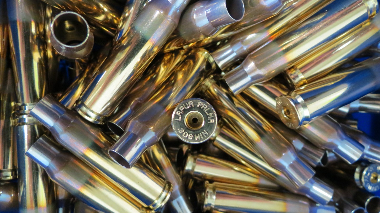

Ormai da alcuni anni, Lapua offre sul mercato della ricarica di precisione una linea di bossoli calibro .308 Winchester caratterizzati da una sede dell’innesco small. Il bossolo è stato studiato in collaborazione con le squadre statunitensi che partecipano al trofeo Palma, che prevedono tiri a 800, 900 e 1.000 metri con il calibro .308 Winchester. Da qui il nome “Palma”.
Incuriositi e anche un po’ affascinati dai possibili risultati sulle lunghe distanze per il “long range”, ci siamo procurati alcuni bossoli Lapua di tipo standard e bossoli Lapua Palma match di nuovo tipo. Sia i bossoli vecchio tipo sia i nuovi sono venduti nella nuova confezione in plastica che, una volta svuotata, può essere utilizzata per contenere le cartucce ricaricate: a questo scopo, incastrato nel coperchio c’è un alveare da inserire a mezza altezza nella scatola.
Considerato che i bossoli costano il 40 per cento in più rispetto a un bossolo di tipo standard, abbiamo voluto verificare se, effettivamente, il ricarico sia dovuto anche a una maggior selezione qualitativa. Per prima cosa abbiamo quindi pesato cinque bossoli a campione al fine di verificare la costanza nel peso.
