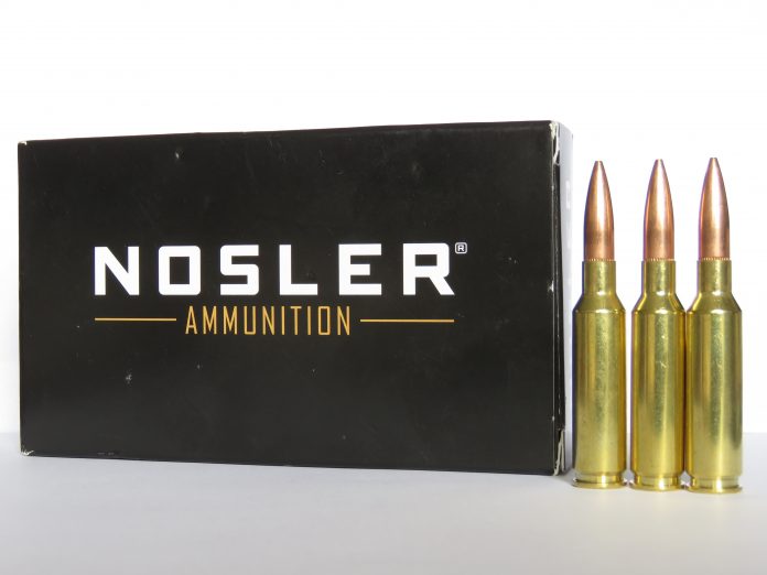

Il tiro a lunga distanza con carabine a percussione centrale è una attività sportiva sempre più diffusa e non solo negli Stati Uniti, dove è nata: sono ormai numerosissime le aziende produttrici di carabine che propongono prodotti dedicati e anche i produttori di componenti per la ricarica, innanzi tutto palle, hanno sviluppato negli ultimi anni profili sempre più performanti. Non va dimenticata, però, la possibilità di disporre di munizioni complete destinate all’impiego sportivo-agonistico, che consentono anche a chi approcci per la prima volta questa specialità di competere con il ricaricatore di lungo corso, grazie a una elevata qualità costruttiva e all’impiego, appunto, di palle dedicate. È il caso di Nosler, che produce una gamma di cartucce per carabina denominata Match grade, destinata ai calibri dotati di maggior precisione intrinseca tra quelli più popolari sul mercato. Le confezioni sono disponibili anche in Italia, grazie all’interessamento dell’importatore Bignami, e non ci siamo lasciati sfuggire l’opportunità di testarle per voi.
Due tipi di palla
La gamma Match grade di Nosler si basa sull’impiego di due tipi di palla, che sono la Custom competition, una Hpbt di alta qualità, e la Reduced drag factor (Rdf), utilizzata dalle cartucce in 6,5 Creedmoor del nostro test, sempre di tipo Hpbt ma caratterizzata da una forma estremamente affusolata e da una coda rastremata particolarmente lunga. Questi elementi conferiscono un coefficiente balistico estremamente elevato alla palla, superiore secondo il produttore a qualsiasi palla dello stesso calibro e peso della concorrenza, garantendo minimo attrito con l’aria, superiore resistenza al vento laterale, più elevate velocità residue sulla distanza e, in definitiva, una superiore precisione. Le palle Rdf sono disponibili per la ricarica almeno dal 2017, nella gamma di cartucce Match grade sono abbinate a un bossolo anch’esso di alta qualità, sottoposto a cianfrinatura del bordo interno del colletto (per garantire un inserimento ottimale della palla), verifica della concentricità del foro di vampa, ispezione e lucidatura, e a un propellente meticolosamente dosato, in grado di fornire una elevata velocità iniziale. Il dato dichiarato di fabbrica è di 2.650 piedi al secondo, corrispondenti a 808 metri al secondo, con una velocità residua a 600 yard ancora di 1.893 piedi al secondo, pari a 577 metri al secondo. La caduta con arma azzerata a 100 yard risulta essere di 14,1 pollici (358 mm) a 300 yard e di 88,9 pollici (2.258 mm) a 600 yard, con arma azzerata a 200 yard le cadute sono rispettivamente di 8,1 pollici (206 mm) a 300 yard e 76,9 pollici (1.953 mm) a 600 yard.

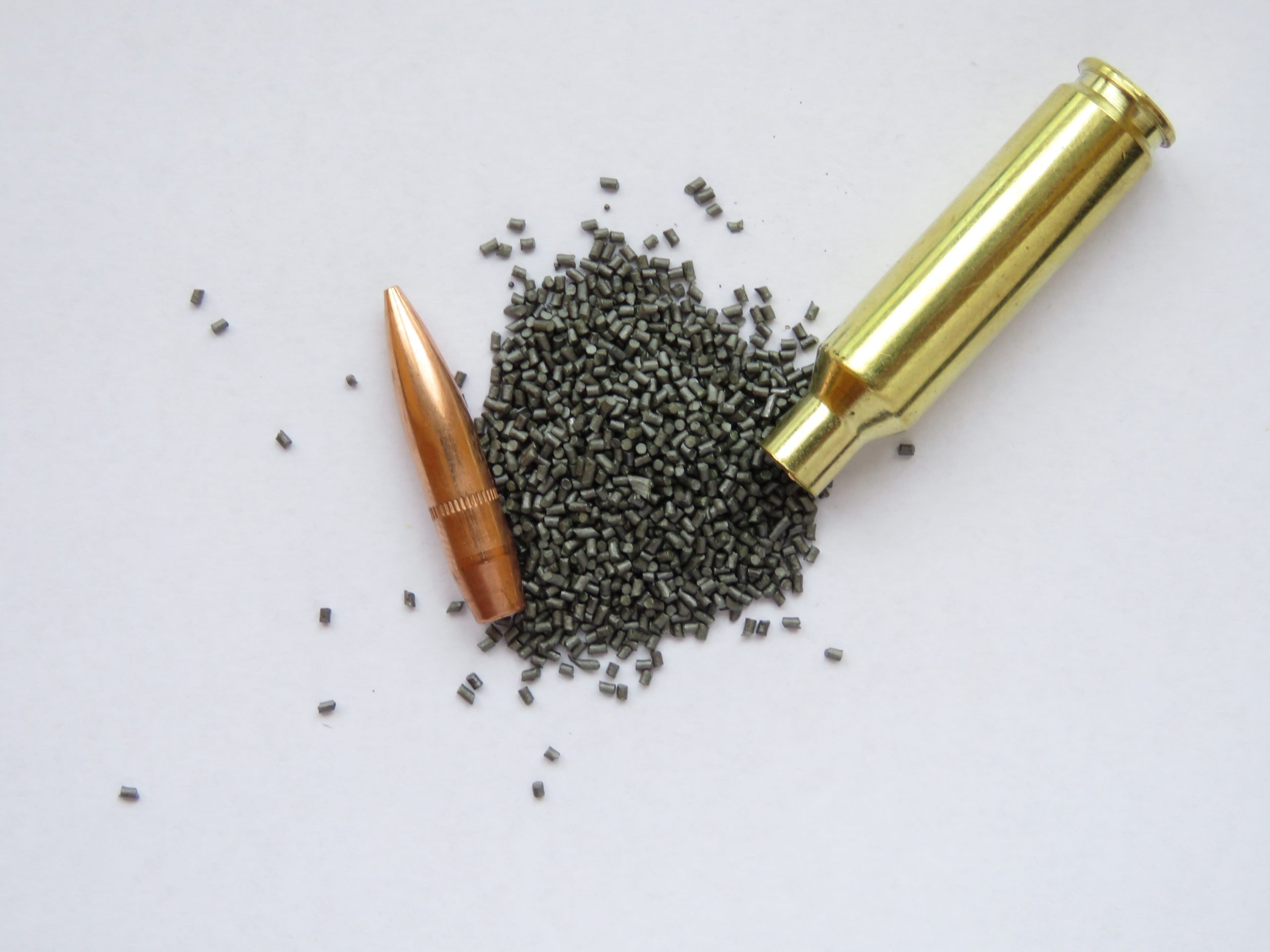

La prova a fuoco è stata eseguita con una carabina Sig Sauer Cross con canna fluted lunga 18 pollici (457 mm), ottica Sig Sierra 3 Bdx 4,5-14×50 alla distanza di 100 metri nel balipedio indoor dell’importatore. Le cartucce sono dotate di sede innesco large (nel 6,5 Creedmoor altri produttori utilizzano anche la sede small) con coppetta in ottone nudo. Abbiamo scomposto 5 cartucce con il martello cinetico, evidenziando l’assoluta qualità esecutiva della palla Rdf, che ha palesato uno scarto rispetto al peso medio pari a soli 0,1 grani. Molto contenuto, però, anche lo scarto in media sul peso del bossolo, risultato pari a 1,1 grani. La dose di polvere è stata rilevata in 39,3 grani senza alcuna variazione sui cinque campioni. Dato il profilo estremamente affusolato della palla, la lunghezza della cartuccia è vicina al limite massimo Cip, cioè 70,2 mm a fronte di un limite massimo pari a 71,76 mm. Ciò non ha, tuttavia, comportato alcuna esitazione in fase di inserimento nel serbatoio e di alimentazione nella camera della carabina. La rosata di tre colpi misura 10 millimetri di diametro tra i centri più lontani, confermando anche nella disposizione degli impatti di essere al cospetto di un prodotto estremamente equilibrato e di grandissima qualità esecutiva.
