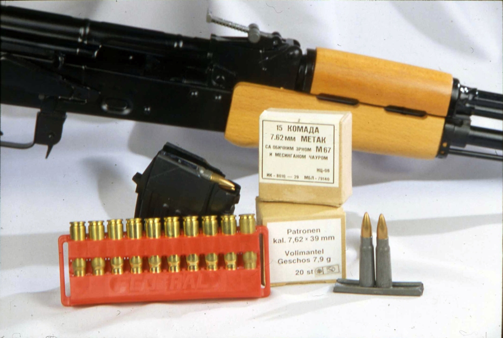

L’iniziativa dell’importatore romano, Giovanni Bracci, giunse quindi molto gradita soprattutto perché si spinse fino a far catalogare quell’importante pezzo di storia contemporanea che è il Kalashnikov. E non solo, perché la catalogazione fu fatta nel calibro originale: il 7,62×39 Soviet che, come vedremo più avanti, è stato capace di riservare numerose piacevoli sorprese a livello balistico.

Sembra comunque che il Kalashnikov non sia uno di quei fucili che soffrono particolarmente la cattiva manutenzione né, tanto meno, gli sbalzi di temperatura di esercizio. Un altro particolare che esalta le doti di affidabilità è la capacità di completare il ciclo di riarmo alla perfezione con munizioni di energia contenuta.
Le ricariche da noi approntate, infatti, erano tutte molto “tranquille”, tanto da sviluppare, in alcuni casi, energie inferiori alla metà di quelle commerciali, ciò nonostante nessun sintomo di malfunzionamento è stato messo in evidenza. E neppure i bossoli storti, i proiettili troppo sporgenti oppure leggermente fuori asse sono riusciti a mettere in crisi il protagonista della prova, che ha meritato a tutti gli effetti il titolo di “tritatutto”.

​Nell’approntare il test a fuoco ci siamo prefissi di caricare alcune cartucce in modo da verificare le potenzialità del calibro. Il problema è sorto quando, già con i dosaggi più bassi indicati dalle tabelle, la polvere occupava totalmente lo spazio interno dei bossoli, così la quantità immediatamente superiore risultava già compressa.
Il limite massimo fissato con le polveri Hodgdon H 322 (29,0 grs) e H 4895 (28,0 grs) si è dimostrato difficilmente raggiungibile se non con una compressione preliminare di parte della polvere per creare lo spazio per inserire il propellente restante. Da qui, senza volerlo, sono nate le prove di caricamento minimo e di verifica del ciclo di riarmo in condizioni precarie.
Come abbiamo detto, non si è verificata alcuna incertezza neppure con 28,5 grani di Hodgdon Bl(c)2 che sono risultati in grado di imprimere alla palla da 123 grani una velocità di soli 1.479,5 ft/sec (450,95 m/sec).
In considerazione della scarsa quantità di polvere contenuta, abbiamo pensato di aggirare l’ostacolo montando una palla pesante. Le prestazioni, nonostante il diametro di .308” invece di .310”, si sono dimostrate ottime anche in termini balistici e le sei rigature destrorse della canna sono riuscite a stabilizzare i proiettili Barnes da 150 grs con rivestimento antrifrizione.
