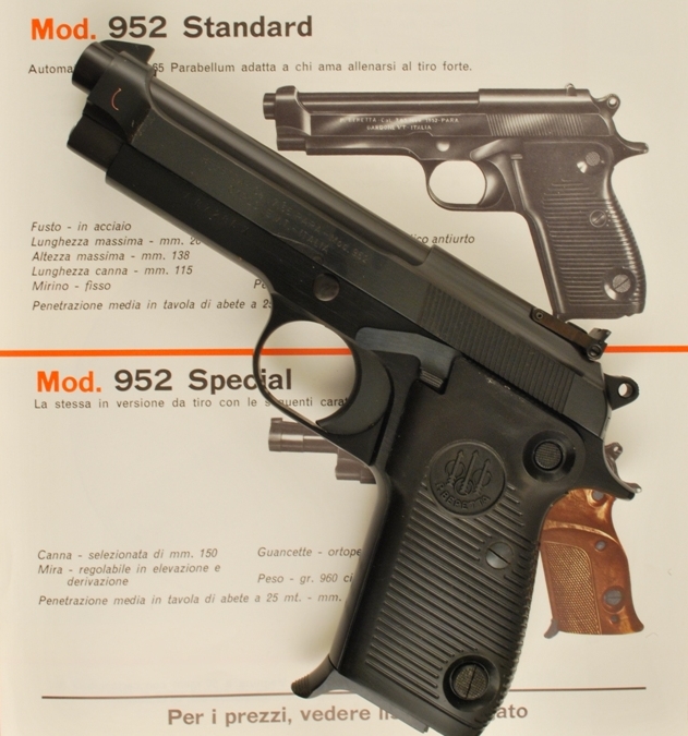

Nacque così la modello 952 (senza 1) per la quale era ufficialmente prevista una versione “Special” destinata al tiro accademico. La numerazione della “nuova” pistola cominciò da G00001 e la prima fu venduta in Belgio. Tutte le armi di questo lotto risultano essere state prodotte tra il 7 luglio 1972 e il 10 ottobre dello stesso anno. Ciò è plausibile, visto il numero limitato dei pezzi. Le due versioni della 952 furono denominate “Standard”, quella con canna di 115 mm e guance in plastica, e “Special”, quella con canna di 150 mm e guance in legno con appoggio per il pollice. Venivano caricate sul registro con due distinti codici: A0651 per la Standard e A0652 per la Special. La matricola era solo sul lato destro del fusto. L’ultima pistola con questa numerazione risulta la G00345, mentre la G00328, anche questa forse assemblata con parti rimaste, risulta prodotta il 7 aprile 1982 e venduta a Brescia il 30 dello stesso mese. A partire dal 1973 fu nuovamente cambiata la matricolazione, adottando il sistema che sarà continuato con il modello 92/98. Le nuove pistole partivano dalla A00001X, venduta a un privato milanese nel novembre del 1973. Fin verso la matricola A03000X, le caratteristiche delle armi sono quelle della serie G, con i modelli Standard e Special. Faccio presente, ancora una volta, che è inevitabile, per vari motivi, una notevole approssimazione nell’attribuire un preciso numero di matricola all’inizio di una nuova variante. Le fabbriche di armi non hanno interesse a divulgare alla concorrenza i dati di produzione a meno che questa non sia cessata. Per ottenere questo, le matricole vengono spesso attribuite casualmente nel range di numeri nell’ambito dei quali è prevista la produzione. Per esempio, se i numeri vanno da 1 a 10.000, alla prima arma prodotta può essere attribuito il 4050, alla seconda il 1001 e così via. Possono rimanere alcuni “vuoti”, che verranno riempiti successivamente, magari utilizzando pezzi prodotti da tempo. Inoltre, variazioni trascurabili ai fini produttivi, ma importanti per quei rompiscatole dei collezionisti, non vengono annotate nei registri o, addirittura, riguardano solo particolari fabbricati in linee diverse, in tempi diversi e infine assemblati, creando ancora più confusione. Quindi non protestate troppo per gli involontari errori e tenetelo presente anche per gli articoli futuri!
Nel corso della produzione, l’anello per il correggiolo scomparve definitivamente dalla base dell’impugnatura e fu aggiunta una rondella sieger per impedire che la leva dell’hold open si sfili dalla sua sede.
Per la Special fu adottata una tacca di mira regolabile più larga e robusta. Visto che molte armi erano destinate alla clientela estera, compresi gli svizzeri scarsamente patrioti, in corrispondenza della leva di smontaggio la scritta in italiano fu sostituita da quella inglese “disassemb.” (per disassembly).
Il numero di catalogo, incomprensibile per gli stranieri, ma patrimonio “culturale” del Belpaese, compare sul lato destro del fusto ed è 16 per la Standard e 17 per la Special. La fase finale di produzione è caratterizzata da cambiamenti importanti: il mirino della 952 Special, supportato da una boccola posta all’estremità della canna e bloccato con una ghiera filettata con tanto di rondella elastica, era soggetto a rompersi, tanto che alcune pistole furono modificate artigianalmente.
È anche possibile che il solito ministero degli Interni abbia espresso, allora come ora, la propria preoccupazione per la presenza di una filettatura all’estremità della canna, perfida istigazione ad avvitare un silenziatore.
Di fatto il mirino fu applicato direttamente sulla canna, con la conseguenza che, per consentire lo smontaggio, fu tagliata superiormente la porzione anteriore dell’otturatore, analogamente a quanto già fatto nelle calibro .22 della serie 70. Ambedue le versioni di questa variante presentano questa modifica e hanno le mire regolabili.
Il fissaggio delle guancette fu reso più stabile aggiungendo una vite autofilettante alla base, come già fatto nella versione con impugnatura semianatomica.
Il cambiamento più importante si verificò con l’adozione del fusto in lega leggera. Questa può essere considerata la quarta variante, simile alla precedente, ma caratterizzata da lavorazioni e dimensioni del fusto notevolmente diverse a causa delle diverse caratteristiche meccaniche dell’Ergal rispetto all’acciaio. Con questa versione finale della 952 Beretta, che ha sempre prestato una cura quasi maniacale al corretto funzionamento della sue armi in tutte le condizioni, aveva evidentemente raggiunto la certezza dell’affidabilità di questa soluzione, già da tempo perseguita.
Gli esemplari osservati hanno il punzone del Banco di prova del 1982 e 1983. L’ultima 952, con la matricola A07241X, fu prodotta il 25 luglio 1983 e fu venduta nell’ottobre successivo. Il tempo di gestazione era finito: subito dopo, questo tipo di matricolazione fu usato per la 92, a confermarne la diretta discendenza.
