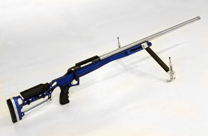

Maar Competition è la nuova carabina Bcm con chassis in Ergal, azione a tre tenoni, scatto regolabile Bcm Target-X Trigger (regolabile tra i 25-80 grammi di peso di scatto), canna Match lunga 32 pollici. Indirizzata al tiro di precisione e alle competizioni F Class, offre nuova modularità e soluzioni innovative a un prezzo competitivo. La calciatura, oltre alle consuete regolazioni in lunghezza del calcio e altezza dell’appoggiaguancia, offre adesso una particolare regolazione della inclinazione di appoggio su sacchetto; l’astina dedicata alla F/Tr ha speciali attacchi laterali per il bipiede ma mantiene inferiormente la possibilità di montare bipiedi tradizionali. Per la F Class Open è disponibile invece una astina piatta e allargata per l’appoggio su rest. La Maar Competition sarà messa in vendita a 3.499 euro (senza bipiede o accessori), disponibile nei calibri .308 Winchester (F-Tr), 6,5 x47 Lapua, 6,5 Creedmoor, .284 Tony, 7-270 Wsm e .300 Wsm; pesa 6.700 grammi.
