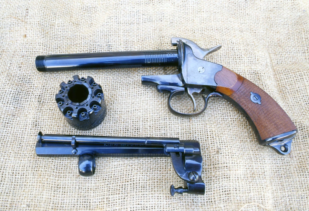

​Sparare con un'arma corta che pesa oltre 1.500 grammi è un'impresa impegnativa. Il peso eccessivo, gli organi di mira del tutto sorpassati e le dimensioni mastodontiche non la rendono certo l'ideale per il tiro di precisione. Nonostante ciò, il Le Mat è capace di notevoli prestazioni nel tiro mirato, e la eccezionale autonomia di fuoco (in rapporto alle altre realizzazioni coeve) lo rende particolarmente divertente da usare.
La carica normale è di 1,2 grammi di polvere nera numero 1, con palla di .454 millesimi di pollice. Come borra si può utilizzare un cartoncino o il classico semolino. L'arma, comunque, può essere usata anche con dosi maggiori senza problemi: basti pensare che, per gli americani, la dose normale di polvere per il calibro. 44 è di 2 – 2,5 grammi di polvere nera.
Noi abbiamo provato tanto la carica standard quanto quella massima indicata dai manuali statunitensi: quella più precisa è senz'altro la prima, mentre la più scenografica è quella da 2,5 grammi. In questo caso, però, la leva del calcatoio tende a sganciarsi dalla sua sede e dopo ogni colpo deve essere rimessa in posizione manualmente.
L'uso di entrambe le canne deve essere fatto con criterio e con un minimo di attenzione. Normalmente si spara prima con la canna liscia e successivamente con il tamburo, per evitare che una delle vampe causate dagli inneschi delle camere del cilindro vada a innescare la canna centrale.
Per sparare con quest'ultima bisogna abbassare la parte terminale del cane: quando la massa battente si abbassa, però, si corre il rischio (più teorico che reale) che il rinculo la faccia spostare in senso orizzontale, innescando anche la camera di scoppio superiore del tamburo.
Di conseguenza, è sempre consigliabile sparare con la canna centrale prima di posizionare le capsule sui luminelli del tamburo. Il caricamento del tamburo è di facilità estrema e il calcatoio in dotazione all'arma svolge perfettamente la sua funzione. Anche l'inserimento delle capsule sui luminelli non dà problemi, grazie alla generosa svasatura presente sul lato destro dello scudo di rinculo.
Il caricamento della canna ad anima liscia è leggermente più laborioso, in quanto la bacchetta in dotazione è di difficile utilizzo: in questo caso, consigliamo l'impiego di attrezzi creati all'uopo in luogo della bacchetta di serie.
Nonostante la Le Mat sia nata come oggetto commemorativo, si è dimostrata all'altezza delle migliori repliche della sua categoria, con rosate davvero degne di nota: su nove colpi sparati a mano libera, ovvero un tamburo, la maggior parte sono doppiati o molto vicini tra di loro. Questo è anche indice di una attenta cura nella foratura della canna e nella rifinitura del vivo di volata.
Lo scatto è netto e preciso, con peso di sgancio di 1.500 grammi che ne consente un proficuo utilizzo. La Fap ha avuto indubbiamente una felice intuizione nel cimentarsi con questa replica che, uscendo dai canoni dei soliti revolver Colt e Remington, si propone sia all'appassionato di storia armiera, che potrà ammirare l'organizzazione meccanica assolutamente unica, sia al tiratore, che potrà scoprire il divertimento di tirare dieci colpi di seguito con un'arma ad avancarica.

Modello: Le Mat Army
Tipo: revolver ad avancarica
Funzionamento: ad avancarica del tamburo, accensione a luminello
Calibro:.44 (.454 effettivo); canna liscia calibro .63
Alimentazione: tamburo della capacità di 9 colpi
Canna: lunga 171 mm, con sette righe ad andamento destrorso e un passo di 1 giro in 762 mm
Lunghezza totale: 340 mm
Percussione: cane esterno
Scatto: Singola azione
Mire: tacca di mira a "V" ricavata mediante fresatura sul cane, mirino a piramide
Peso: 1.600 grammi
Materiali: acciaio al carbonio, guancette in noce
Finiture: brunitura nera lucida, cane tartarugato
