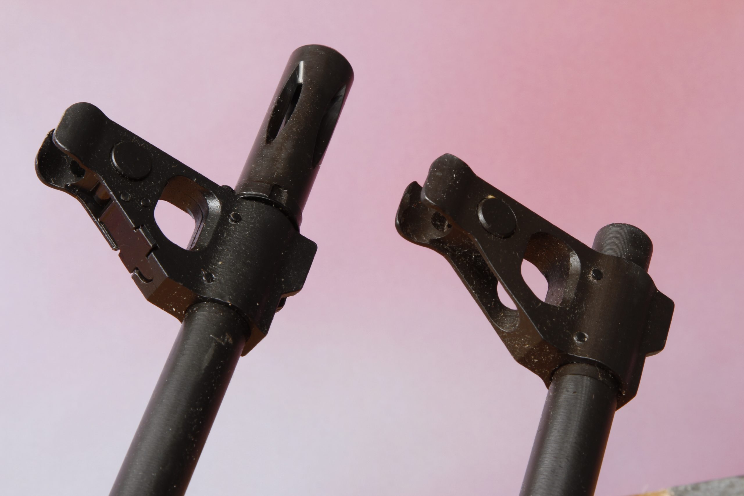

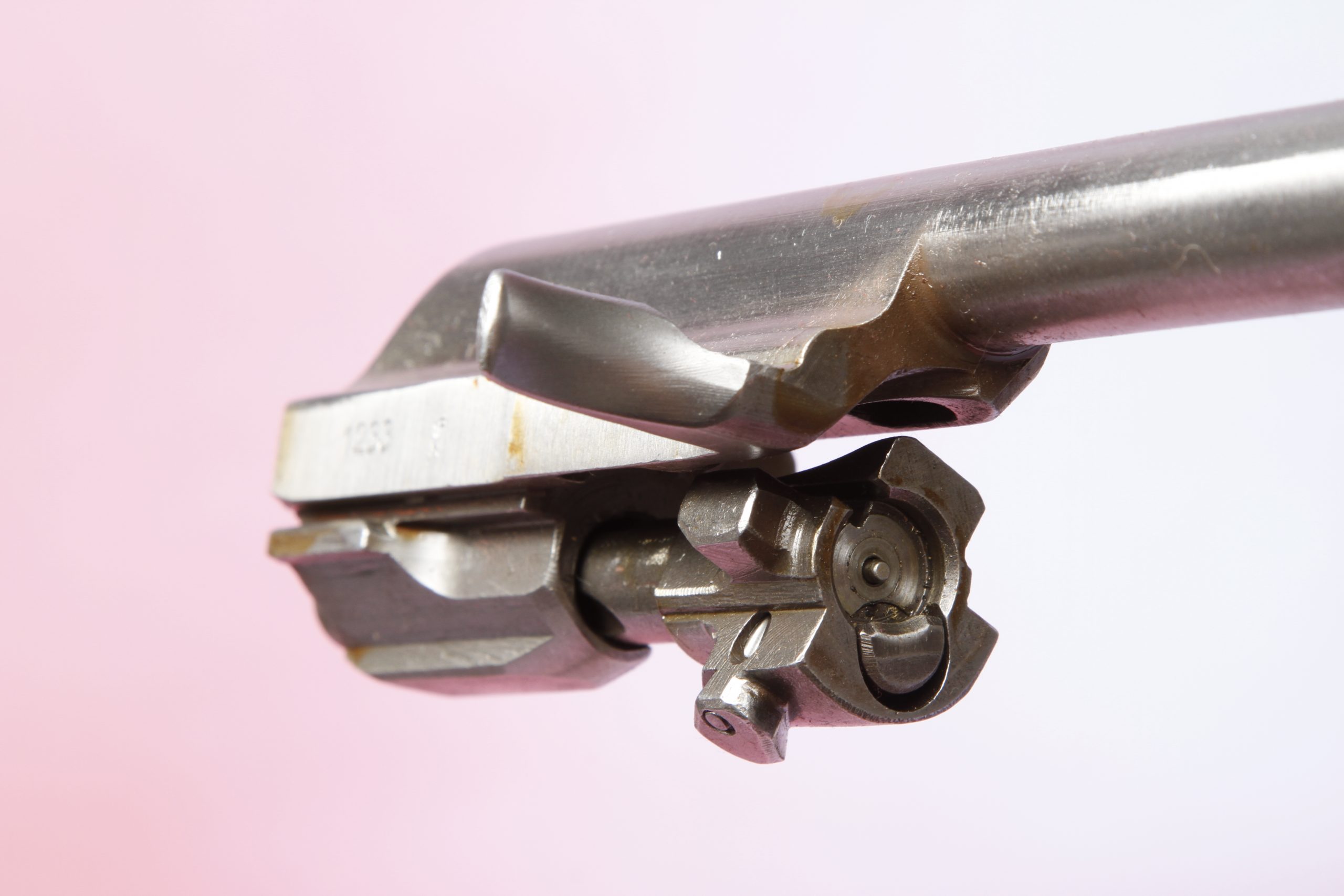

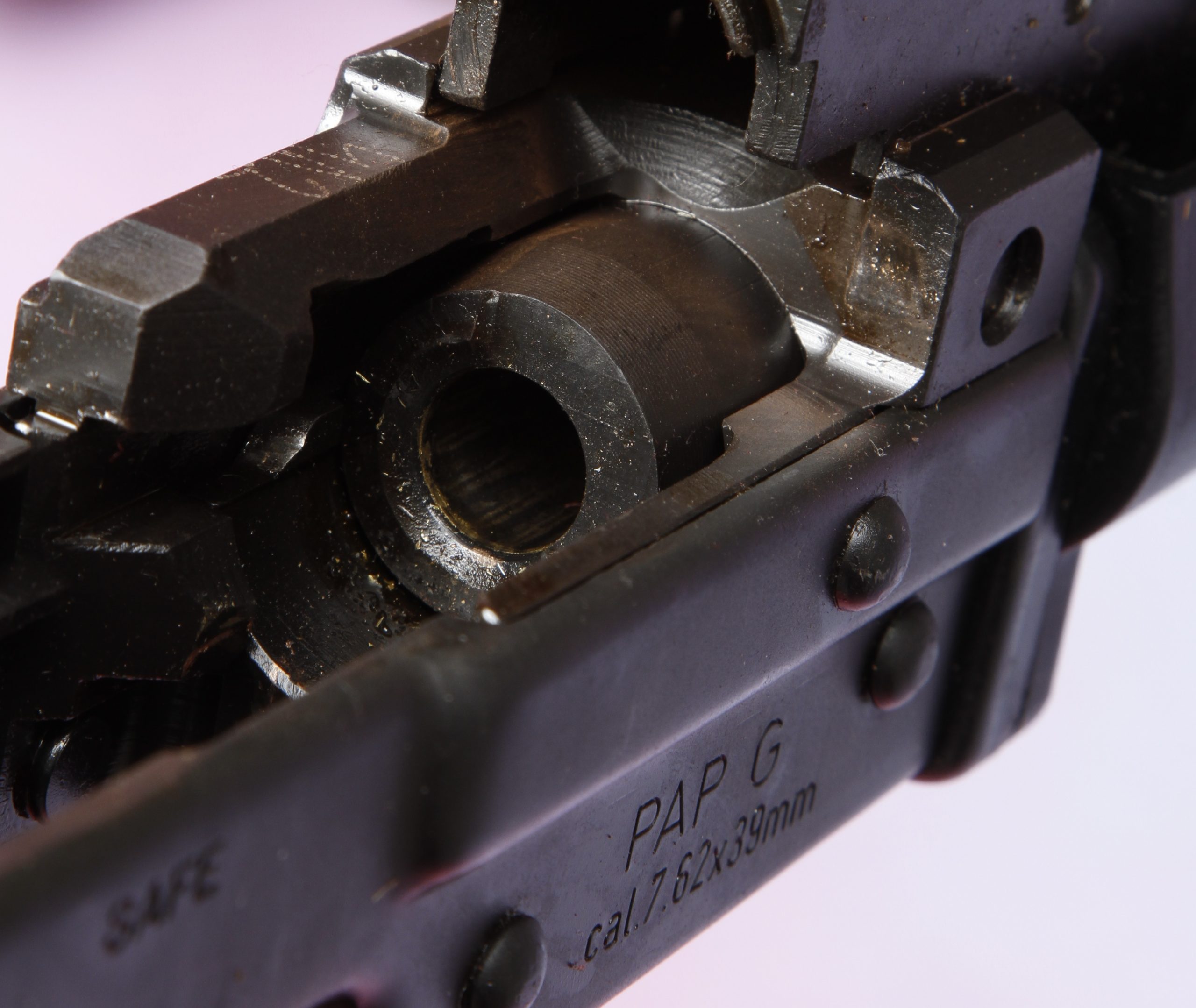

Il Pap “sportivo” e il Pap G “tattico” condividono la medesima canna, lunga 415 millimetri con rigatura a sei principi destrorsi ricavata per rotomartellatura a freddo, sulla quale è poi investito il supporto per il mirino. Nella Pap, la volata è liscia, nella Pap G risulta filettata e con ritegno a molla per il montaggio di un rompifiamma cilindrico a tre asole disposte a 120 gradi. La carcassa è di stretta derivazione militare, in lamiera stampata con il tipico irrobustimento in corrispondenza del blocco di culatta con le sedi di chiusura dell’otturatore. Quest’ultimo è tipicamente Ak, con due alette frontali di chiusura, estrattore a unghia, espulsore fisso sul telaio, percussore scorrevole senza molla di ritorno. Il funzionamento è probabilmente tra i più noti al mondo, ma giova riprenderlo per sommi capi a beneficio dei neofiti: allo sparo, l’otturatore è saldamente in chiusura grazie all’interazione tra le alette di chiusura e le rispettive sedi nel blocco di culatta; parte dei gas di sparo sviluppati dall’accensione del propellente vengono spillati attraverso un foro all’incirca a metà canna, dove vanno a spingere all’indietro un pistone solidale al portaotturatore. Quest’ultimo viene sospinto all’indietro e, per mezzo di un profilo a camme, costringe l’otturatore a ruotare, disimpegnando le alette di chiusura dalle rispettive sedi. L’otturatore viene, infine, trascinato all’indietro dal portaotturatore, estraendo ed espellendo il bossolo. L’otturatore e il portaotturatore sono cromati, l’anima della canna invece non è rivestita. La molla di recupero è in parte inserita all’interno del portaotturatore, in asse con il pistone, e in parte si trova alle spalle di esso, per essere trattenuta in posizione per mezzo di un dente solidale al guidamolla, che si aggancia sull’estremità posteriore del telaio. Il dente ha anche lo scopo di trattenere in posizione il coperchio di protezione della meccanica, che anteriormente si punta in un incastro sul manicotto di culatta. Premendo il dente del guidamolla, che sporge dall’estremità posteriore del coperchio, si può iniziare lo smontaggio, che prevede appunto la rimozione del coperchio, quindi lo svincolo del guidamolla con la relativa molla e infine l’estrazione del portaotturatore completo di otturatore. Rispetto all’archetipo Ak, nella serie Pap è presente un perfezionamento, rappresentato da un pulsante a molla che protrude dal lato sinistro dello spigolo posteriore del telaio. Questo pulsante funge da “sicura” per prevenire smontaggi accidentali, in pratica limita la corsa del dente del guidamolla, in modo tale che anche in caso di urto fortuito non possa determinarsi lo sgancio accidentale del coperchio, né tantomeno la fuoriuscita del guidamolla dalla propria sede. Quindi, per smontare l’arma, prima di spingere sul dente posteriore, occorrerà premere il pulsante sulla sinistra dell’arma.

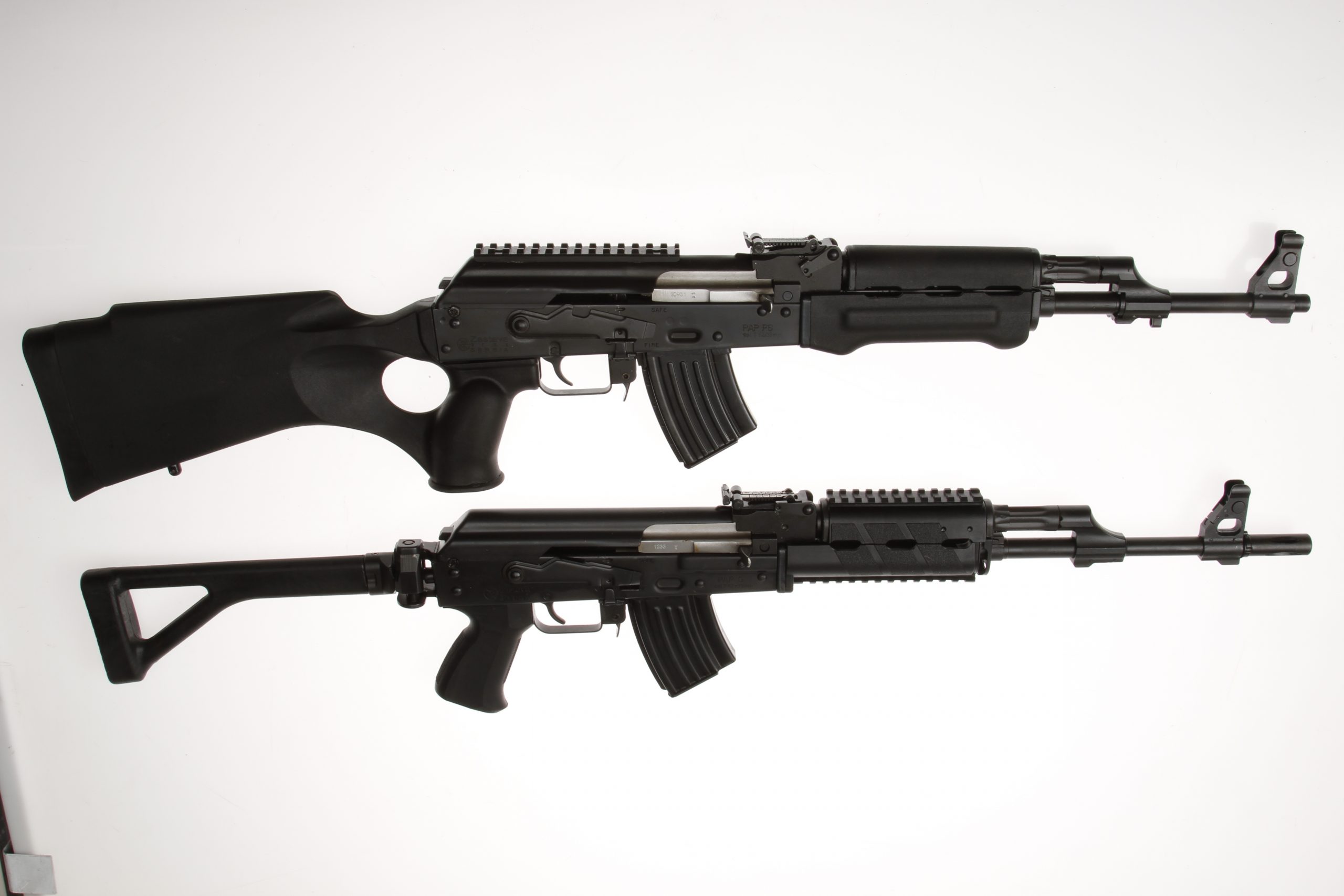

La serie Pap è declinata, come abbiamo anticipato, in due differenti “anime”, che sono rappresentate dal modello Pap propriamente detto, più indirizzato verso un look prettamente sportivo, e dal modello Pap G, che rappresenta invece la copia civile dell’M05E2 full auto. Il cuore è il medesimo, a fare la differenza sono i fornimenti esterni. Per il modello Pap, questi ultimi sono rappresentati da un’astina e copricanna in polimero, da un calcio anch’esso in polimero che è tutt’uno con l’impugnatura a pistola (quindi ha configurazione cosiddetta thumb-hole) e da una slitta Picatinny lunga 144 mm, con 14 slot, fissata sulla sommità del coperchio per mezzo di due perni ribattuti. Sul lato sinistro, inoltre, c’è la classica slitta a standard russo fissata al telaio, per l’installazione di un attacco per ottica di puntamento. Gli organi di mira sono costituiti dal classico mirino a palo regolabile in elevazione (avvitandolo o svitandolo sulla propria sede), protetto da alette, a cui fa riscontro un alzo a tangente regolabile fino a 1.000 metri, con finestra a “U”.

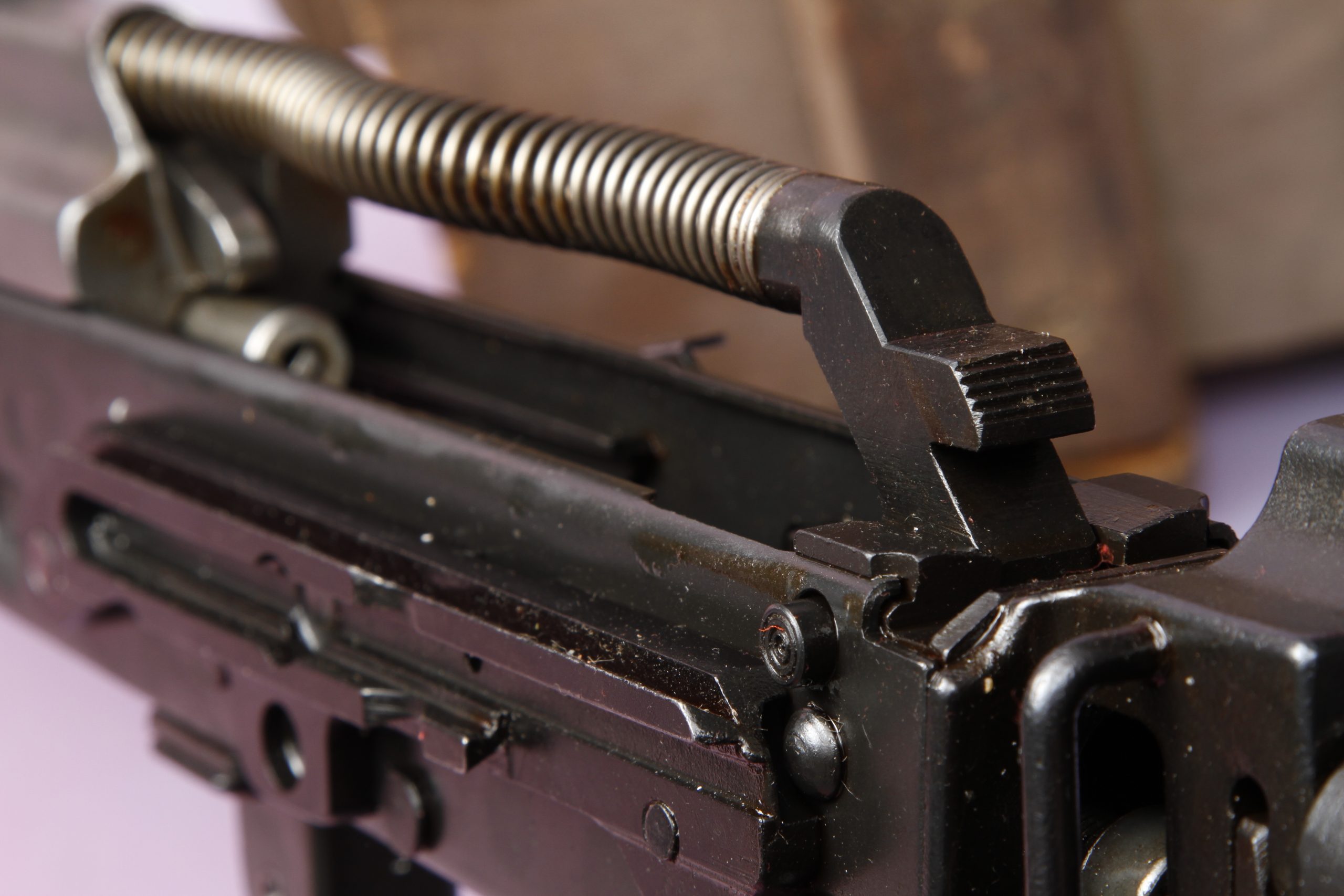

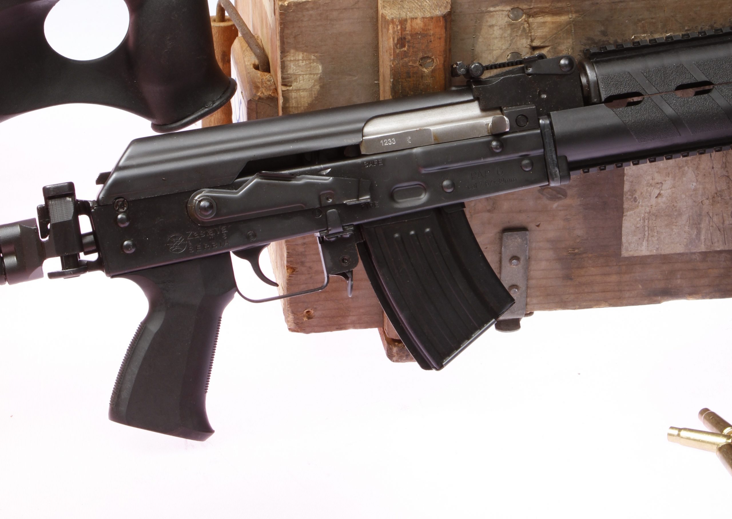

Il modello Pap G è, come si diceva, più aggressivo e prettamente tattico, quindi ha impugnatura polimerica a pistola separata, morfologicamente una evoluzione con grip perfezionato di quella che veniva installata sugli M70, e un calcio polimerico a stampella che si può ripiegare sul lato destro dell’arma, grazie a uno snodo con un innesto a gancio, concettualmente simile a quello del Fal Fn Parà. Il coperchio è liscio, sono in compenso presenti due distinte slitte Picatinny sull’astina e sul copricanna, rispettivamente (sotto) di 141 mm con 13 slot e (sopra) di 117 mm con 11 slot. Gli organi di mira sono del tutto simili a quelli del modello Pap, ma la finestra a “U” sull’alzo a tangente presenta sui lati due riferimenti puntiformi luminescenti ad alta visibilità, ai quali fa riscontro una foglietta abbattibile con un terzo riferimento puntiforme, che una volta ruotata verso l’alto in posizione di impiego, va a coprire il mirino. Presente anche sul Pap G la slitta porta ottica sul lato sinistro del telaio, che è tipica del modello militare M05E2, laddove invece la versione M05E1 ne è priva.
L’ingombro complessivo è comunque inferiore al metro per entrambe le varianti, ovviamente ripiegando il calcio della Pap G si ottiene la massima compattezza e praticità di trasporto, con una lunghezza di soli 710 millimetri. Per contro, la calciatura thumb-hole della Pap consente un comfort indubbiamente superiore, grazie al profilo anatomico con appoggiaguancia dotato di Montecarlo, al morbido calciolo in gomma e all’impugnatura a pistola anatomica.

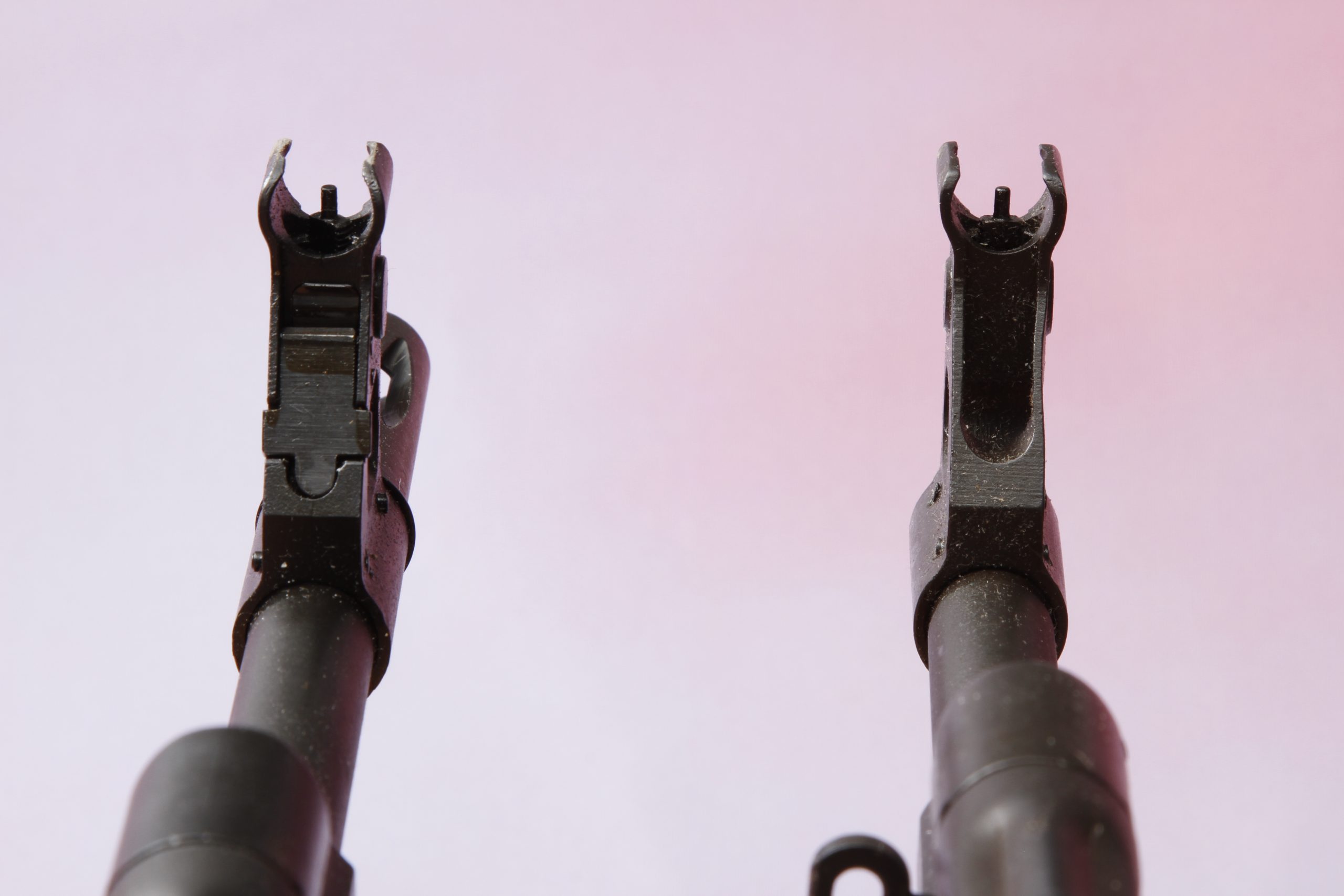

La Pap G, a nostro avviso, è una delle più belle interpretazioni moderne militari dell’Ak: l’impugnatura è veramente comoda e grippante, anche il calcio ripiegabile che, malgrado si ripieghi sul lato destro, non ostacola in alcun modo l’armamento dell’otturatore o l’espulsione. Molto solido lo snodo, in posizione estesa il calcio non presenta alcuno “sbacchettamento” nella propria sede e sembra essere un calcio fisso, ovvio che rispetto al calcio anatomico della versione sportiva, risulta meno avvolgente e meno confortevole per lo zigomo, ma questo non si riflette in alcun modo sull’efficacia del tiro. Abbiamo effettuato alcune sessioni sia con il mirino a piolo standard, sia con il riferimento ad alta visibilità frontale eretto, riscontrando che quest’ultimo, utilizzato di giorno, risulta meno agevole nel tiro istintivo in quanto pressoché annulla la “luce” ai lati rispetto alla larghezza della “U” dell’alzo. Il che spiega perfettamente perché sia stato reso ripiegabile.
Il denominatore comune tra i due modelli è una meccanica Ak pressoché ortodossa, realizzata con componenti di qualità: tutto è estremamente fluido, dall’inserimento e aggancio del caricatore alla cameratura della cartuccia, all’espulsione dei bossoli. Questi ultimi vengono proiettati, come è costume, marcatamente in avanti, grazie all’urto contro lo spigolo del coperchio. Recuperati, hanno palesato deformazioni anelastiche assenti, nessun segno di affumicatura, percussione non centratissima ma di ottima potenza con impronta marcatamente a sezione trapezoidale. L’unico segno che indica che si tratta di bossoli sparati è l’ammaccatura dell’urto contro il coperchio, marchio inconfondibile della meccanica Kalashnikov.
Altra riprova dell’ottima qualità costruttiva è che lo smontaggio risulta molto agevole, senza insolite resistenze o inceppamenti nello smontaggio e soprattutto nel rimontaggio, in particolare del coperchio in lamiera. Il quale, comunque, risulta del tutto saldo in posizione.

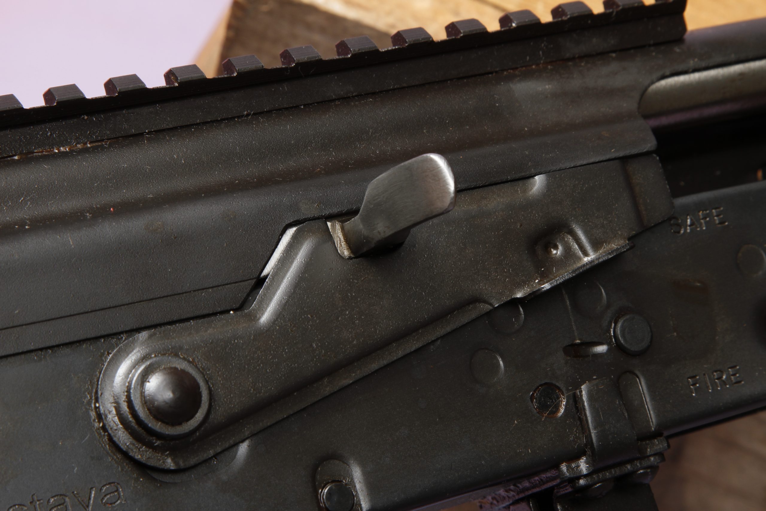

Sicura: manuale a leva sul fusto

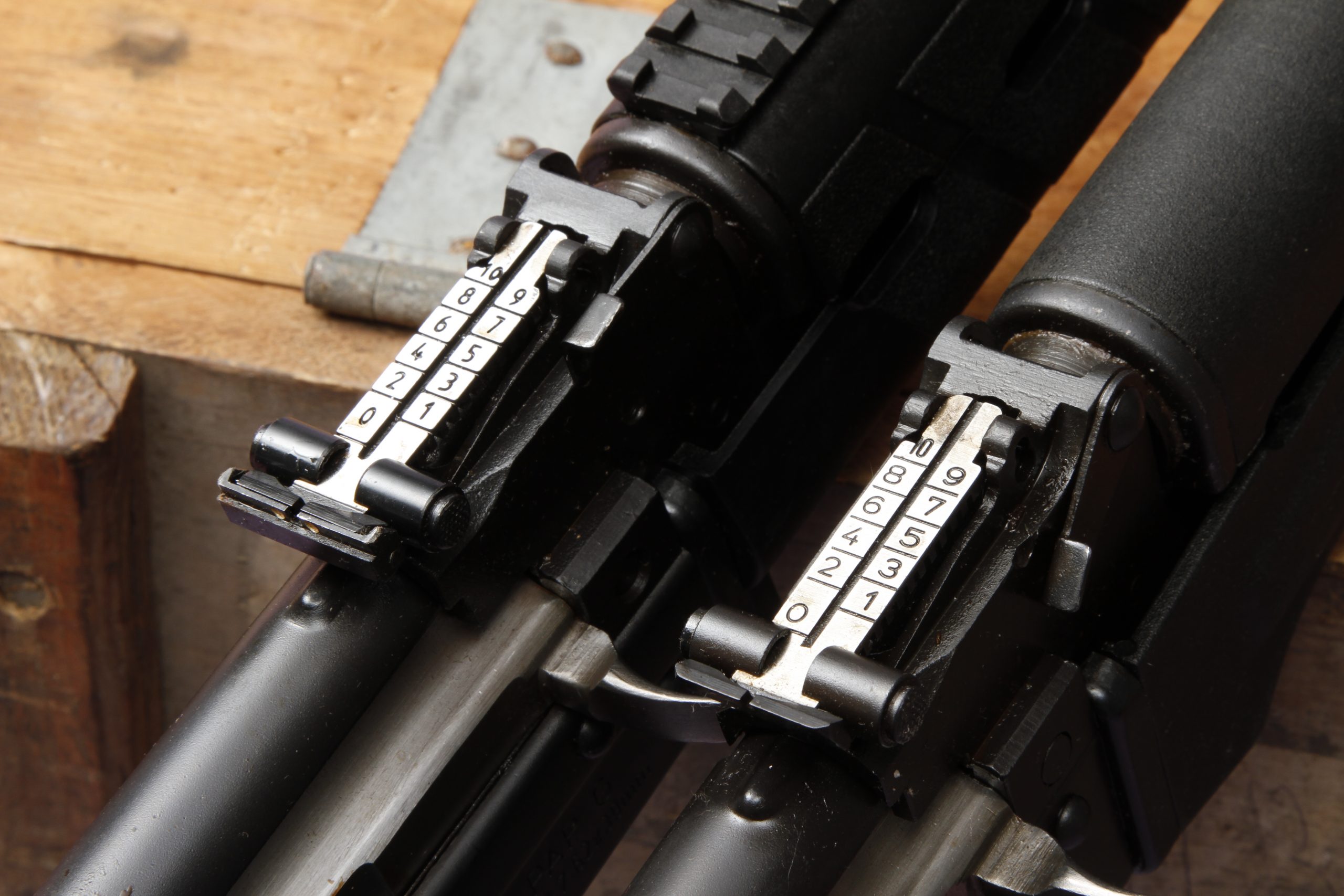

Mire: mirino a piolo regolabile in elevazione, alzo a tangente regolabile fino a 1.000 metri; slitta Picatinny sul coperchio per l’installazione di organi di mira ausiliari; attacco laterale per ottica

Mire: mirino a piolo regolabile in elevazione, con riferimento abbattibile ad alta visibilità; alzo a tangente con riferimenti ad alta visibilità regolabile fino a 1.000 metri; slitte Picatinny sull’astina per l’installazione di organi di mira ausiliari; attacco laterale per ottica
