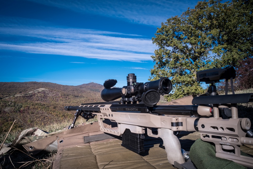

1/9 La linea aggressiva della Victrix Tormentun in “abito” desertico, evidenzia una precisa collocazione tra le armi militari tattiche.

Come è fatta
La Tormentum è una carabina bolt-action con otturatore dotato delle caratteristiche tre alette di chiusura poste rispettivamente a 120° ricavate dal corpo otturatore, che ha quindi diametro analogo alle alette. Il corpo del cilindro è solcato da canali d’alleggerimento che, in ambito tattico, concorrono anche ad aumentare l’affidabilità d’armamento in teatri operativi estremi come quelli artici o desertici ove ghiaccio e sabbia potrebbero incidere sull’affidabilità delle componenti in movimento dotate di tolleranze strettissime.
La faccia dell’otturatore è, ovviamente, ribassata per accogliere il fondello del pesante bossolo dal diametro di 16,3 mm. Si è utilizzato un solido estrattore a “ghigliottina” posto su una aletta e un doppio espulsore a pistoncino caricato a molla. Il tutto scorre con una fluidità e precisione mai sperimentati prima su armi tattiche, all’interno dell’azione appropriatamente dimensionata e realizzata dal pieno con acciaio Aisi 630.
Il movimento è successivamente finito con processo Pvd coating che, oltre a donare una finitura particolarmente resistente agli agenti corrosivi od ossidanti, garantisce anche la richiamata fluidità di scorrimento dell’otturatore unita a una durezza superficiale particolarmente elevata.
All’azione di forma prismatica, è avvitata stabilmente la canna. In commercio vi sono molti sniper rifle a canna intercambiabile, ma Victrix ha preferito un assemblaggio stabile del tubo rigato che è realizzato in acciaio inossidabile 416R, lungo 30 pollici (762 mm) e solcato da 5 rigature (realizzate con procedimento single cut) con passo di 250 mm, il tutto rifinito con doppia lappatura a mano.
Il profilo pesante della canna prevede una leggera conicità verso la volata mentre, per contenere i pesi, la superficie esterna è di tipo fluted, ovvero solcata da scanalature d’alleggerimento. In volata è avvitato un corposo freno di bocca a tre stadi bloccato da ghiera di serraggio che, durante le prove, si è rivelato un preziosissimo ausilio per ammansire il severo rinculo generato dal calibro.
In culatta, viceversa, è presente una breve rampa d’alimentazione per consentire alle lunghe cartucce .375 Chey-tac di essere tradotte dal caricatore alla camera di cartuccia senza traumi e con il minimo sforzo. Il caricatore polimerico è di tipo monofilare della capacità di 5 cartucce (7 per l’estero o clienti istituzionali) e, visto l’ampio spazio longitudinale interno, garantisce una certa libertà d’assemblaggio del munizionamento da parte dei ricaricatori. In generale, anche viste le dimensioni e pesi delle cartucce utilizzate, il caricatore ha sempre fornito grande affidabilità e il posizionamento nell’arma è apparso stabile e sicuro. La ritenzione del caricatore è affidata al classico bilancere posto sul retro dell’alloggiamento, a sua volta ancorato alla calciatura. Immediatamente dietro al bocchettone, è presente il ponticello che protegge il grilletto dagli urti, dimensionato anche per l’impiego di guanti termici o tattici. Lo scatto è ampiamente regolabile e, per aderire anche alle richieste degli operatori militari, è in due tempi, al fine di poterlo settare in modo analogo allo scatto delle armi semiautomatiche già in dotazione come le carabine M110 (Knight’s amament Sr 25) e simili. In ogni caso, vista la tipologia d’arma e la destinazione d’impiego della stessa, sarebbe stato improprio dotare la carabina di scatti da 100 grammi tipo Bench rest che, durante l’impiego operativo, potrebbero cagionare involontari spari prematuri.
Il Tormentum provato, ha mostrato uno scatto estremamente preciso, fluido e costante, con precorsa di lunghezza media e secondo tempo netto e prevedibile per un totale di circa 1.500 g di carico equamente ripartiti tra i due tempi. Il grilletto è ottimamente raggiungibile sia da posizione prona sia da altre posizioni di tiro, in quanto l’impugnatura a pistola semianatomica in gomma morbida per Ar15, garantisce una presa stabile e naturale anche con i guanti. D’altronde, l’ergonomia offerta delle carabine Victrix armament è sempre assoluta. Il movimento, infatti, è supportato dalla calciatura modulare in lega leggera che, in virtù della costituzione in più moduli, consente l’eventuale sostituzione di varie parti come astine, calciature o impugnatura.

La nostra prova
Proprio per verificare la precisione offerta dal connubio arma-cartuccia, ci siamo recati nella splendida cornice offerta dall’appennino parmense presso il “campo 2” gestito dalla Asd Pellegrino parmense.
Tale campo, consente tiri a piastre metalliche fisse poste a distanze variabili tra i 600 m e 1.900 m e, grazie ai differenti angoli di sito, permette di sperimentare varie condizioni di tiro e di addestramento per il personale operativo.
Per l’occasione, sono state impiegate munizioni ricaricate con l’ottimo bossolo Peterson, polvere Hodgdon H1000 e palle monolitiche in lega di rame del peso pari a 350 grs e coefficiente balistico vicino ai .980. Tali palle, nella canna lunga 30 pollici del Tormentum, hanno raggiunto una velocità pari a circa 900 m/sec con, all’attivo, ben oltre 930 kgm di energia cinetica alla fonte che, a 1.000 metri, scende a valori paragonabili a quelli erogati, alla bocca, da una cartuccia calibro .300 Winchester magnum mentre la “potenza” espressa a 2.000 m è simile a quella offerta una Desert Eagle calibro .50 Ae “a bruciapelo”.
Insomma, una vera “cannonata” che, grazie alle palle dal coefficiente balistico straordinario, permette di mantenere elevatissimi livelli energetici a grandi distanze. Per iniziare, abbiamo ingaggiato una piastra metallica posta a 1.020 metri, con angolo di sito di una decina di gradi, in posizione prona con bipiede anteriore e sacchetto posteriore.
Non nascondo che, posizionandomi alle spalle della Tormentum per esplodere la prima cartuccia, ho approcciato la carabina aspettandomi un rinculo piuttosto sostenuto e, pertanto, ho prestato più attenzione a gestire le reazioni dell’arma rispetto alla precisione del tiro. Mi sono sdraiato, ho imbracciato la calciatura e, prima di caricare, ho effettuato qualche scatto in bianco per prendere confidenza con l’arma.
Dopo aver caricato, un rapido controllo all’allineamento del reticolo col bersaglio sfruttando il comodo appoggiaguancia regolabile, quindi ho appoggiato il dito sul grilletto e ho iniziato la precorsa. Sono passato quindi al secondo tempo, cercando di apprezzarne la fluidità, finché l’esplosione degli oltre 120 grs di polvere contenuta nel bossolo, non mi hanno colto di sorpresa.
Il proiettile ha impattato lievemente a sinistra della piastra, probabilmente anche per la brezza con salti di vento da 6 a circa 17 kmh proveniente da “ore 2”. Per quanto riguarda il rinculo, il primo pensiero è stato: “tutto qui?”. Le razioni allo sparo del Tormentum sono praticamente inesistenti. L’importante è non sostare nella zona interessata dai gas deflessi dal freno di bocca poiché, anche da tre metri di distanza, risultano fastidiosi. In compenso, il rinculo è stato dolcissimo, persino inferiore a quello prodotto da una Sako Trg 22 calibro .308 Winchester con freno di bocca che solitamente impiego nelle competizioni di tiro a lunga distanza. D’altra parte, non poteva essere diversamente vista la massa di oltre 12 kg dell’arma unita all’efficientissimo freno di bocca a tre stadi. Ripresomi dalla piacevolissima esperienza, ho prontamente riarmato e, tornato in puntamento, ho corretto il punto di mira ponendo la “croce” sul bordo destro della piastra. Scatto, lo spotter ha sussurrato un confortante “hit”. Riarmo, sparo, “hit”. Con la quarta cartuccia, ho provato un tiro al bersaglio piccolo della piastra e, nuovamente “hit” sempre a 1.020 m.
Azzerato il “tiratore”, sono passato al bersaglio cartaceo posto alla sinistra della piastra, esplodendo due cartucce nella parte alta del bersaglio per verificare la possibilità di rilevare il foro con lo spektive ma, a quella distanza, nemmeno l’ottica Hensoldt Spotter 60 utilizzata dall’osservatore è in grado di distinguere il punto d’impatto della palla di 9,5 mm. Ho quindi spostato il reticolo al centro del bersaglio e ho esploso le altre tre cartucce contenute nel serbatoio, per poi attendere fiducioso il rientro del Land Rover con il bersaglio appena ingaggiato.
L’esito della prova: tre bei fori a formare una rosata omogenea di soli 80 mm tra i centri (1/3 di Moa).
Il tutto, realizzato con estrema “facilità” e una ponderata noncuranza del vento che nel frattempo stava montando.
Dopo tale esperienza, abbiamo esploso ancora qualche cartuccia a tale distanza sulla piastra poi, corretto l’alzo con 5,5 mil, sono passato alla piastra posta a circa 1.500 m. A tale distanza, sempre per via del vento, non è stato possibile udire gli impatti del proiettile sul metallo e anche lo spotter, ha faticato a rilevare gli impatti. Pertanto, ho diretto il tiro alla destra del bersaglio sul terreno erboso ammorbidito dalle piogge.
Su tale “bersaglio” le palle hanno creato “crateri” ben visibili, tutti circoscritti in un’area circolare dallo stimato diametro di una quarantina di centimetri. Dopo tale corroborante esperienza, ho compreso il sempre maggiore interessamento della clientela istituzionale per le carabine Victrix armament. Victrix è riuscita a produrre un’arma di precisione per tiro a distanze estreme, tale da rendere “semplice” (le virgolette sono d’obbligo per un aggettivo riferito ad attività estremamente complesse) centrare, con noiosa costanza, un bersaglio posto anche oltre i 1.000 m.
L’ergonomia, il peso, l’impostazione, l’assenza di rinculo e le certezze balistiche offerte dalla carabina bergamasca concorreranno, senza dubbio, ad agevolare l’attività degli sniper militari che, nella Tormentum, troveranno una valida alleata per gli impieghi più gravosi.
In ambito sportivo, viceversa, non si può negare che il .375 e il .408 Chey-tac potrebbero apparire un poco esuberanti per forare fogli di carta o colpire inermi piastre metalliche. Sta di fatto che, nella ristretta nicchia di “super-carabine” in calibri estremi, la Tormentum spicca per le caratteristiche tecniche possedute e per le finiture di livello superiore ai prodotti concorrenti, poiché costruita in modo tradizionale ma con componenti di altissima qualità e contenuto tecnologico, il tutto assemblato con la cura solitamente dedicata ad armi da tiro agonistico.
La prova completa su Armi e Tiro di gennaio 2018
