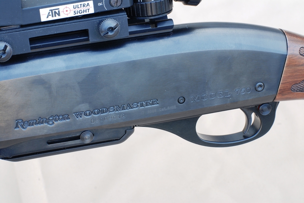

La carabina impiega una chiusura stabile a sottrazione di gas con otturatore a testina rotante con nove tenoni, di cui però solo quattro svolgono la funzione di chiusura nel prolungamento della culatta.
L’otturatore è solidale a due aste di armamento che si prolungano sotto la canna e alla cui estremità anteriore è collegato un carrello prismatico, sul quale viene esercitata la spinta della molla di recupero. Nella parte frontale, il carrello è cavo per accogliere il tubetto di presa gas, vincolato alla canna per mezzo di uno zoccolo massiccio.
Il sistema di funzionamento è del tipo a presa di gas diretta: i gas spillati dalla canna vengono convogliati nel tubetto posto sotto la canna, spingendo all’ indietro il carrello. Poiché quest’ultimo è vincolato al portaotturatore per mezzo delle aste di armamento, il portaotturatore è costretto ad arretrare e, per mezzo di un profilo a camme, causa la rotazione della testina dell’ otturatore, svincolando le alette di chiusura dalle sedi in culatta.
L’otturatore può, a questo punto, arretrare estraendo il bossolo sparato ed espellendolo. La distensione della molla di recupero riporta in avanti il complesso, l’otturatore sfila una cartuccia dal serbatoio e la introduce in canna, ripristinando infine la chiusura.
Il sistema di presa di gas è stato aggiornato rispetto al vecchio modello 7400, in modo da rendere più veloce il riciclo ma, nello stesso tempo, più equilibrata e dolce la corsa dell’otturatore. Questo risultato è stato ottenuto grazie a un alleggerimento delle masse in movimento e a una rivisitazione dell’ugello dei gas.
Il pacchetto di scatto è concettualmente mutuato dal modello 7400 ed è ancorato alla carcassa per mezzo di due spine passanti. La sicura manuale è montata nella parte posteriore del ponticello ed è del tipo a traversino passante. Quando l’arma è pronta al fuoco, è visibile sul pulsante della sicura un anello di colore rosso. A parer nostro, la collocazione della sicura è abbastanza disagevole, in particolar modo il suo inserimento richiede l’abbandono della linea di mira. Il percussore è vincolato al portaotturatore e, pertanto, può sporgere dalla faccia dell’otturatore solo se quest’ultimo ha completato la propria rotazione in chiusura. Questo costituisce una sicura automatica contro gli spari prematuri.
​La canna è brunita nera, ha una lunghezza di 470 mm (18,5 pollici) e ha una rigatura a sei principi ad andamento destrorso con un passo di 1:10” (250 mm), in grado di stabilizzare anche palle molto pesanti (fino a 220 grani). La carabina è anche prodotta con canna di 558 mm (22 pollici), ma a parer nostro questa configurazione, a causa della maggior lunghezza, conferisce un assetto leggermente appruato e meno bilanciato della versione da noi provata.
La volata della canna è protetta contro gli urti accidentali da un recesso a corona.
Il caricatore è in lamiera stampata, di tipo bifilare a doppia presentazione. È identico a quello del modello 7400 e, di conseguenza, è perfettamente intercambiabile, le dimensioni sono abbastanza contenute e permettono l’alloggiamento di cartucce lunghe al massimo 85 mm, ovvero poco più della lunghezza massima contemplata dalle norme Cip, di conseguenza non vi è spazio per lavorare sul free bore con munizioni ricaricate (anche se in una carabina semiauto l’importanza di questo aspetto è marginale).
Il sistema di sgancio del caricatore consiste in una levetta posta davanti al ponticello, sul lato destro. Il comando è di dimensioni contenute: questo, se da un lato scongiura il rischio di sganci accidentali, dall’altro rende difficile l’azionamento con i guanti. Alla base del caricatore, sul lato sinistro, è presente un nottolino inserito in una rotaia, che va a interagire con l’elevatore, abbassandolo. Questo comando consente di mandare in chiusura l’otturatore senza dover rimuovere il caricatore vuoto, inoltre fornisce un’indicazione sulla presenza di colpi nel serbatoio e può essere d’ausilio nelle operazioni di riempimento.
Il calcio è in legno di noce americano finito a olio. È del tipo a pistola e, nei punti di presa, ha una serie di zigrinature ottenute per lavorazione a macchina e non per stampaggio, il che si traduce in una maggior definizione delle cuspidi e, di conseguenza, in una presa migliore anche in caso di pioggia.
Il calciolo in gomma, fornito di serie, è prodotto dalla Limbsaver e denominato R3. Impiega la tecnologia Navcom, acronimo di Noise and vibration control material, che consiste in una coppia di camere d’aria a forma di fungo poste all’interno del calcio che, al momento del rinculo, si dilatano su tutta la superficie, disperdendo l’energia in tutte le direzioni. Di conseguenza, solo una parte dell’energia di rinculo si scarica contro la spalla del tiratore, la rimanente viene scaricata verso l’esterno del calciolo. L’astina, anch’essa in noce americano finito a olio, ha nel punto di presa un ingrossamento che ne agevola l’impugnatura. Nella parte inferiore una serie di zigrinature, anche qui ottenute per lavorazione a macchina, consente una presa migliore. L’astina maggiorata riempie perfettamente la mano e risulta molto ergonomica nel tiro all’imbracciata.
