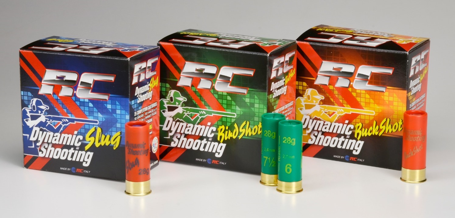

Sei cartucce specifiche per coprire tutte le tipologie di munizioni utilizzabili in una gara di Shotgun Ipsc
La linea di munizioni calibro 12 dedicate al Tiro dinamico sportivo (Ipsc) prodotte da Rc Eximport di Forlì sono frutto del know-how maturato in anni di vittorie ai massimi livelli nel Tiro a volo, abbinato ai consigli e all’esperienza di tiratori leader nella disciplina. La gamma di 6 cartucce copre tutte le tipologie di munizioni utilizzabili in una gara di Shotgun Ipsc: birdshot (a pallini) con 28 grammi di piombo, buckshot (a pallettoni) e slug (a palla). Le caratteristiche comuni dal punto di vista costruttivo sono l’altezza massima della cartuccia finita a 58 mm, adatta alle moderne fasce porta munizioni; il bossolo con stampe fluo ad alta visibilità per una rapida identificazione; il corpo in materiale plastico ruvido per agevolare la presa durante le fasi di caricamento; la chiusura con profilo accuratamente studiato per favorire la corretta alimentazione ed evitare inceppamenti. Dal punto di vista balistico altre caratteristiche comuni alla gamma: polveri accuratamente selezionate per fornire una ridotta sensazione di rinculo e costanza di resa nelle diverse condizioni climatiche; innesco in grado di garantire una corretta accensione in ogni situazione e condizione; velocità che garantisce il rispetto del power factor in canne di ogni lunghezza; minore pressione per una più veloce ripetizione del colpo, per ridurre l’affaticamento del tiratore nelle lunghe sessioni di allenamento e per una minore usura all’arma. Le cartucce sono state infine testate per il corretto funzionamento in fucili di diversa tipologia.
| Munizione | Tipo | Bossolo | Piombo | Numerazione pallini | V1 (m/sec) | Pressione (bar) | Altezza (mm) | Orlo |
| Rc Dynamic shooting | Birdshot Long range | 12/70/10 (verde) | Temperato 28 grammi | 6 | 410 | 600 | 58 | Stellare |
| Rc Dynamic shooting | Birdshot Long range Hp | 12/70/10 (blu) | Temperato 28 grammi | 6 | 430 | 570 | 58 | Stellare |
| Rc Dynamic shooting | Birdshot Short range | 12/70/10 (verde) | Temperato 28 grammi | 7,5 | 410 | 600 | 58 | Stellare |
| Rc Dynamic shooting | Birdshot Short range Hp | 12/70/10 (blu) | Temperato 28 grammi | 7,5 | 430 | 570 | 58 | Stellare |
| Rc Dynamic shooting | Slug | 12/65/12 | Palla Cervo di 28 grammi | – | 420 | 450 | 58 | Tondo |
| Rc Dynamic shooting | Buckshot | 12/65/12 | 9 pallettoni 10/0 ramati | – | 420 | 460 | 58 | Tondo |
