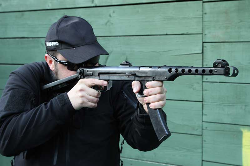

L’estetica dell’arma ha conservato tutto l’appeal della seconda guerra mondiale, a denunciare la costruzione postbellica sono solo le scritte (ovviamente) e la texture delle guancette in materiale sintetico. La struttura portante è un guscio in lamiera stampata che funge allo stesso tempo da fodero dell’otturatore e manicotto di protezione per la canna. Nella metà anteriore è unito mediante rivetti il blocco di culatta, dal quale protrude la canna, completamente avvolta dal manicotto ventilato che si completa in volata con un pezzo di lamiera piegato a “U” che funge da rompifiamma. Un grosso spinotto trasversale vincola a questo chassis la carcassa inferiore, che ospita il gruppo di scatto e l’impugnatura. I pezzi ricavati per asportazione di truciolo sono veramente ridotti al minimo, giusto la canna e l’otturatore, il resto è tutto realizzato mediante piegatura e tranciatura di lamiera, tenuta insieme con il minimo indispensabile di saldature, alle quali sono state preferite, appunto, le rivettature.
Il caricatore è bifilare, ha una capacità originale di 35 cartucce ma è stato permanentemente ridotto a 5 colpi. È possibile averlo sia “monco”, sia della lunghezza conforme all’originale (ma sempre ridotto). È molto simile a quello del Ppsh 41, ma non è intercambiabile sia per una leggera differenza nel sistema di aggancio, sia perché è a presentazione alternata mentre quello del Ppsh 41 è a presentazione singola. Molti hanno criticato questa scelta, evidenziando gli ovvi problemi logistici che comportano due caricatori simili ma diversi. Sta di fatto che il riempimento del caricatore del Pps è molto più agevole.
Per la prova a fuoco, abbiamo utilizzato cartucce commerciali Sellier & Bellot con palla Fmj di 85 grani che, a fronte di una velocità dichiarata di 502 m/sec in canna manometrica di 120 mm, nella canna di 250 mm del Pps hanno sviluppato un bel 558 m/sec, seppur con una deviazione standard molto elevata, derivante con tutta probabilità dal vistoso fenomeno di apertura anticipata. I bossoli di risulta sono, infatti, risultati quasi completamente “sbottigliati”, più simili ad altrettanti 9×25 mm Mauser export che agli originari 7,62 Tokarev. A parte questo, però, il funzionamento è stato regolare, l’espulsione vigorosa, bella fiammata in volata e precisione persino più che dignitosa, malgrado lo scatto evidentemente tutt’altro che match. Le reazioni allo sparo non sono violente, ma l’urto di fondo corsa si sente.
