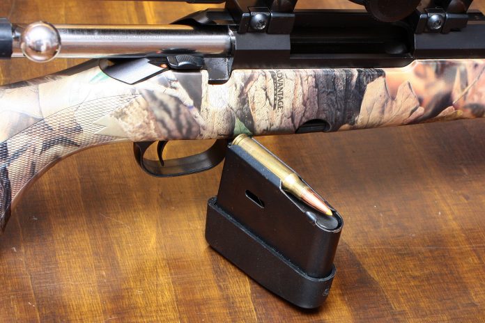

In tale ottica, volendo sperimentare la palla in carabina venatoria, ho allestito un caricamento calibro .308 Winchester sfruttando bossoli Fiocchi, inneschi Cci Br2 e polvere Vihtavuori N135 in dose pari a 42,5 grs, ho realizzato cartucce con altezza pari a 71 mm a cui corrispondono 852 m/sec e 364 kgm.
Pur avendo a disposizione una canna multiradiale montata su una Sabatti Tactical Evo da tiro, ho preferito testare le nuove palle italiane nella mia vecchia Tikka M595 preparata dal maestro valtellinese Ermes Besseghini per verificarne il rendimento in canne con rigatura tradizionale.
Esplose alcune cartucce per azzerare l’ottica, ho successivamente ingaggiato una sagoma sempre a 100 m con cinque cartucce esplose in rapida successione.
Il risultato? Un’impressionante rosata pari a 16 mm di diametro tra i centri, contenuta in un solo foro. Ricaricata l’arma con altre cinque cartucce, la “musica non è cambiata” permettendomi di duplicare il risultato e, soprattutto, non facendomi per nulla rimpiangere le palle da tiro.
