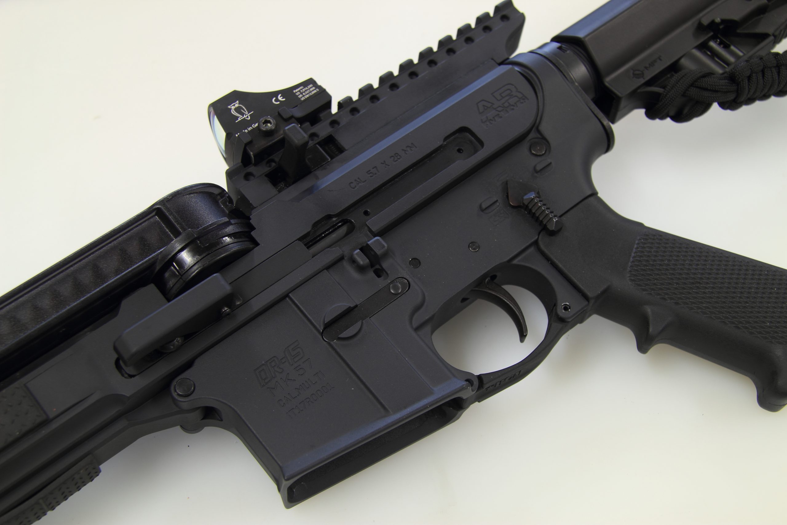

La carabina oggetto della nostra prova, denominata Mk57, è basata sul classico lower receiver standard Ar15 e nasce prendendo spunto dalle conversioni nel calibro 5,7×28 mm, da alcuni anni disponibili negli Stati Uniti. Conversioni peraltro commercializzate anche dalla stessa Dr15 Custom e disponibili per gli Ar15 a quote Mil-Spec, anche se qualificati da caccia.

Il lower è prodotto per forgiatura e portato dalla Dr15 Custom a quote Mil-Spec (reali), quindi finito, di norma, per anodizzazione. In questo caso, però, l’Mk57 è stato dotato di finitura cerakote Magpul gray, che rende l’arma ancora più accattivante. All’interno del lower trova posto lo scatto sempre Mil-Spec a un solo tempo (single stage), accuratizzato però e portato al valore di sgancio pari a 3 libbre (1.360 grammi).
La molla di recupero interna al buffer tube (tradizionale M4) è stata appositamente calibrata per la gestione del 5,7×28 mm ed è dotata di buffer originale da 4 once (113 grammi).
Il lower è ovviamente ancora dotato del bocchettone originale del caricatore che però, nel caso dell’Mk57, assolve alla funzione di finestra d’espulsione, in quanto l’alimentazione dell’arma avviene dall’alto e i bossoli vengono espulsi inferiormente.
Sfruttando il sistema di aggancio originario del caricatore, tuttavia, è possibile applicare un raccoglibossoli costituito da un corpo caricatore a standard Nato ma privato di elevatore, molla e con labbri modificati.

L’upper integra canna, astina, sistema di alimentazione, otturatore e congegni di puntamento. È monolitico, ovvero integra anche l’astina entro cui è collocata la canna. Ciò è principalmente dovuto al fatto che che il sistema d’alimentazione si avvale dei caricatori bifilari ad alta capacità della Fn P90 (ridotti a sole 29 cartucce per motivi normativi) che trovano posto al di sopra dell’astina stessa.
Il caricatore, originariamente contenente 50 cartucce, è in polimeri trasparenti e ha la peculiarità di contenere le cartucce perpendicolarmente all’asse di canna ma, grazie a uno scivolo interno a chiocciola, presenta le cartucce singolarmente e ruotate di 90 gradi, ovvero in asse con l’arma.
Il grado di affidabilità del componente testato è assoluta e anche la fase di caricamento del serbatoio non pone problemi. I due punti di fissaggio del caricatore sono costituiti da un incastro anteriore, fornito dal porta mirino e incidente sul fondello del caricatore stesso, e da un ritegno posteriore comandato da una leva di svincolo ambidestra posta in posizione rialzata: consentono sempre un perfetto e stabile posizionamento del serbatoio sull’arma.
Inoltre, per evitare che il caricatore possa spostarsi dalla propria posizione in caso di caduta dell’arma, è anche presente un risalto cilindrico sopra la camera di cartuccia che combacia, con precisione, con la sede ricavata nel caricatore stesso.
La leva di sgancio, essendo a bilanciere, ha la peculiarità di poter funzionare sia spingendo sia tirando, per cui non pone problemi in ordine alla rapidità di adattamento del tiratore all’arma. Così come vi è la massima versatilità nella posizione della manetta d’armamento, che può essere fissata sia sul lato destro sia sinistro dell’arma. La manetta non è reciprocante (non segue, cioè, il moto retrogrado dell’otturatore durante lo sparo), è ben dimensionata e, in posizione di riposo, è ribaltata per contenere gli ingombri. La leva agisce direttamente sull’otturatore che, sull’Mk57 ha una semplice chiusura a massa.
L’otturatore è, comunque di massa cospicua e, in combinazione alla molla di recupero appositamente calibrata unita al buffer pesante, riesce a imbrigliare e gestire le non trascurabili pressioni sviluppate dalla piccola cartuccia.
La faccia dell’otturatore è incassata per fornire supporto al bossolo, con estrattore posto a ore 6 ed espulsore a pistoncino a ore 12. L’arma in prova era dotata di canna lunga 12” (305 mm) ma può essere ordinato anche con “tubo” di 14,5” (368 mm) o 16” (406 mm) che, in tutti i casi, consentono alla Mk57 la qualifica di arma lunga. Dotata di rigatura a 6 principi con passo di 8,5” (216 mm), è flottante e ben protetta dall’astina dalla quale protrude e termina con spegnifiamma Vortex o Birdcage (l’esemplare fotografato è dotato di spegnifiamma Gladio).

Per sfruttare il potenziale balistico, sull’Mk57 sono presenti due porzioni coassiali di slitta a standard Picatinny: una anteriore, ove agganciare il mirino, dotata di 4 slot, integrale all’astina e dotata di incastro per il caricatore; una posteriore con 14 slot per l’installazione di diottre o sistemi ottici di puntamento.
A tal proposito, in relazione al calibro e alla tipologia d’impiego dell’arma, ritengo che il sistema di mira maggiormente vocato per tiri da 0 a 100 m a bersagli singoli o multipli sia comunque il classico puntatore olografico/red-dot tipo Aimpoint Micro T1 o T2 o i vari analoghi sistemi come il Docter utilizzato per la prova. Oggettivamente, benché il calibro abbia il “respiro” per un tiro preciso finanche oltre i 200 metri, per tale tipologia di tiro passerei a calibri più prestanti e armi con caricatore posto inferiormente al fine di potervi montare ottiche di puntamento tradizionali.
Detto ciò, proprio per massimizzare le peculiarità della carabina, che nasce per il tiro rapido nello “stretto”, la Dr15 Custom ha dotato l’arma di una classica impugnatura A2 per M4 e di un valido quanto compatto, calcio collassabile Mft (Mission first tactical) Minimalist con calciolo in gomma, sempre destinato a carabine M4.
Il calcio, l’impugnatura e l’astina piuttosto sottile con slot M-Lok per l’aggancio di rail o accessori, oltre al bilanciamento piuttosto neutro dell’arma, forniscono all’Mk57 un ergonomia estremamente valida e facilmente adattabile al tiratore che, anche se studiata per tiri istintivi in modalità dinamica, ben si presta al tiro di precisione. Proprio al fine di testare la precisione dell’arma, ci siamo recati presso il poligono Galleria del tiro di Lograto (Bs) ove ho potuto saggiare le potenzialità balistiche dell’arma e, soprattutto, della cartuccia.
