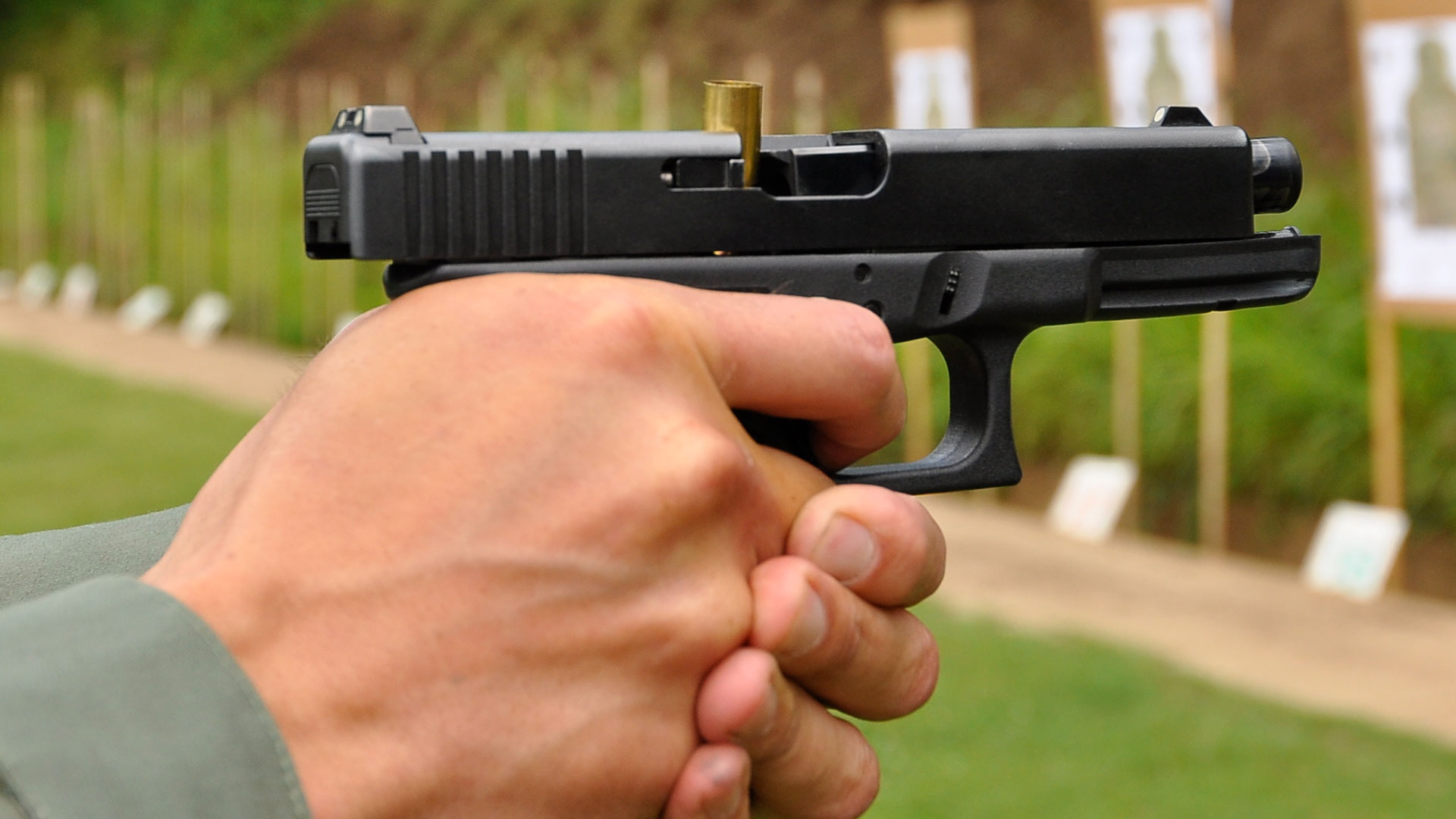

A far sospettare che ci si possa trovare di fronte a un caso di limp wrist shooting possono essere tre distinti tipi di inceppamento: nel primo di essi, si riscontra l’incompleta espulsione del bossolo sparato, che si incastra di traverso nella finestra di espulsione, cosiddetto “stove pipe” o “tubo di stufa”; nel secondo inceppamento, si riscontra che l’arma ha regolarmente espulso il bossolo e ha camerato quasi completamente la cartuccia successiva, ma non ha completato la chiusura del carrello, che è rimasto leggermente arretrato; nel terzo tipo di inceppamento dovuto al limp wrist shooting, si può riscontrare l’espulsione del bossolo sparato e la chiusura del carrello sulla camera vuota, malgrado vi siano cartucce nel caricatore.
