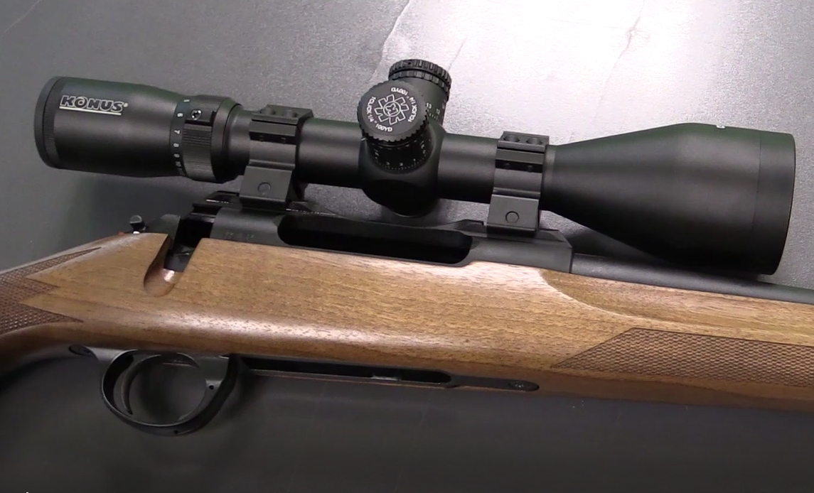

L'azione è ricavata da un blocco di Ergal 55, lavorata con macchine cnc, con due basi Picatinny integrate sui ponti, al fine di consentire un più facile montaggio degli attacchi e una più rapida taratura dell'ottica. In aggiunta, migliorano ancora di più la rigidità dell'azione.
L'otturatore, che pesa 411 grammi, adotta chiusura a tre tenoni anteriori, per una maggior sicurezza e per ridurre a 120° l’angolo di apertura. Corpo cilindrico e manetta, come la testina, sono separabili, il corpo ha lo stesso diametro della testina. I tre elementi sono realizzati con diverse tipologie di acciaio e trattamenti termici differenziati, in funzione delle diverse caratteristiche meccaniche richieste. La testina flottante per garantire un appoggio sicuro su tutti e tre i tenoni, al fine di migliorare l'accuratezza dell'arma, è sottoposta alla stessa tipologia di trattamento termico della culatta. Dopo l'assemblaggio l'otturatore presenta un'ottima scorrevolezza.
È possibile avere due diverse tipologie di scatto a richiesta: standard (con un peso di 1.200 grammi) oppure lo stecher (con un peso di scatto standard di 1.500 grammi che si riducono a 250 inserendo il dispositivo di sensibilizzazione). Entrambe le tipologie di scatto sono intercambiabili e possono essere tranquillamente sostituite da un armaiolo specializzato. La sicura della Saphire è quella tradizionale a due posizioni con il blocco dell’otturatore a sicura inserita.
