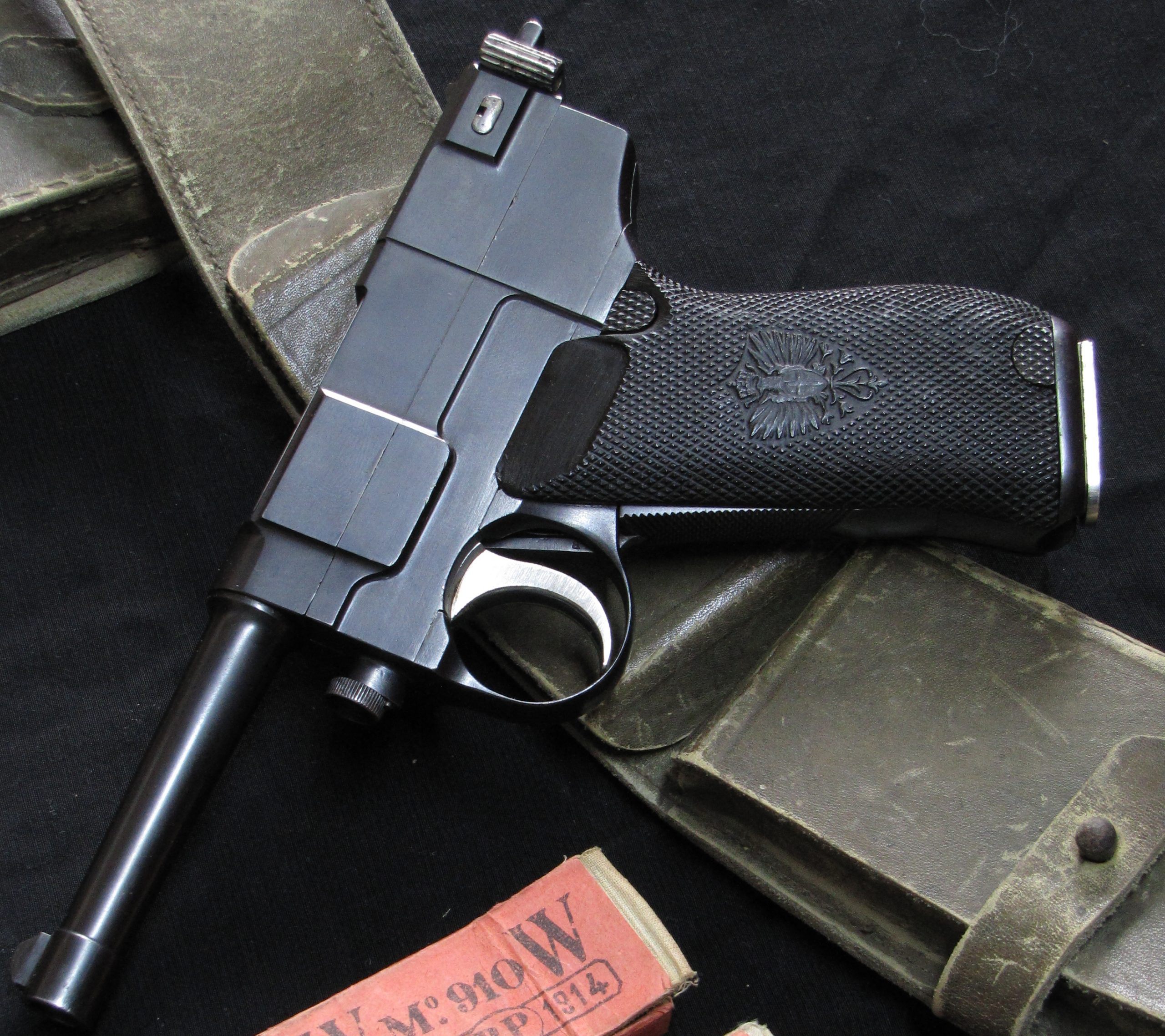

L’oggetto del nostro articolo è, con tutta probabilità, uno dei pochi, e presumibilmente molto rari, esemplari di Glisenti 1910 che si può ipotizzare sia stato effettivamente ritenuto non conforme e, quindi, scartato dal cavalier Turani. In realtà erano già noti esemplari (molto rari anch’essi) sprovvisti sia del punzone “Fab 1910” o “Fab 1909” e del “TM” sul lato destro del castello, ma qui si è andati decisamente avanti, perché oltre a mancare qualcosa… c’è qualcosa in più! Ma procediamo con ordine: l’arma in sé è in tutto e per tutto un Glisenti 1910, con la consueta brunitura a tampone nero-bluastra perfettamente conservata, la finitura a bastoncino dei lati interni del fusto, le guancette in ebanite originali con tanto di matricola e così via. Sulla parte superiore del blocco di culatta, si riscontra il classico punzone tondo con il cartiglio elegantissimo e Liberty della Metallurgica bresciana Tempini, con l’altrettanto classico punzone di verifica “RV” in cartiglio. Insomma, è una Glisenti 1910 del tutto normale. Solo che sul lato destro del fusto, sotto la matricola, il famoso “TM” non c’è e, in più, al posto del “Fab” c’è un altro punzone tondo, difficilmente decifrabile sulle prime. Guardandolo con appena un po’ di calma e di attenzione in più, però, l’arcano spunta fuori: è in effetti proprio un punzone “Fab”, non si capisce se la data sia 1909 o 1910, solo che su di esso è stato apposto un secondo punzone tondo con il cartiglio Mbt. L’esame dei marchi interni all’arma evidenzia che le componenti sono tutte normalmente matricolate e alcuni pezzi riportano, correttamente, il classico “TM” in formato piccolo. Il caricatore, però, non è in alcun modo marcato, ma soprattutto nella parte inferiore del blocco di culatta, accanto alla matricola, là dove dovrebbe trovarsi l’ennesimo “TM” in ovale, c’è un rapido e potremmo dire grossolano colpo di lima o di mola.
Analizzando gli indizi e ragionando secondo logica, pare di capire che sull’arma sia stato impresso il punzone “Fab” a rappresentare la presa in carico da parte dell’arsenale di Brescia, che era materialmente responsabile della verifica di conformità, della relativa accettazione e della distribuzione successiva ai vari reparti. Quindi il controllore, Mario Turani, ha iniziato il suo lavoro di ispezione, apponendo i suoi contrassegni man mano che le varie componenti venivano ritenute idonee. Considerando i quantitativi di armi che avrà dovuto esaminare in quello specifico periodo (tutte le Glisenti dotate di accettazione sono marcate “TM”, quindi sono passate tutte dalle sue mani), è anche possibile ipotizzare che il buon Mario stampigliasse le proprie iniziali su tre o quattro pezzi dell’arma e magari procedesse solo in seguito all’effettivo riscontro di conformità: questo è quanto pare (ovviamente siamo sempre nel campo delle ipotesi) essere accaduto con il blocco di culatta dell’arma, sul quale evidentemente il “TM” è stato apposto ma, una volta riscontrato qualche difetto, è stato necessario anche rimuoverlo. L’esame si è quindi interrotto, senza l’accettazione del relativo caricatore e, soprattutto, senza l’apposizione del “TM” di più grande formato sul lato destro del fusto, vicino al “Fab”, che a questo punto, si può ritenere con buona probabilità che rappresentasse l’accettazione finale. Abbiamo cercato di esaminare con la massima cura sia il componente “incriminato” in sé, sia l’arma nel suo complesso, non riuscendo però effettivamente a notare una evidente difformità rispetto alla massa delle “normali” Glisenti 1910. Di certo c’è che l’arma funziona normalmente (anche se non l’abbiamo potuta provare a fuoco). Forse, il problema poteva essere identificato solo disponendo delle apposite sagome di riscontro, delle quali il Turani era senza dubbio fornito, grazie alle quali probabilmente si sarebbe riscontrata una incompatibilità dimensionale. O magari è stata la precisione sul bersaglio a non risultare soddisfacente.
Sia come sia, l’arma è stata scartata. A questo punto la cosa più affascinante è soffermarsi su cosa sia accaduto dopo, perché una delle poche certezze di questo curioso caso è che l’arma è appartenuta a un ex ufficiale combattente della prima guerra mondiale e quando è stata ritrovata (e fortunosamente salvata dalla rottamazione), era provvista della fondina regolamentare in cuoio grigioverde.
La nostra ipotesi, suffragata dalla presenza del punzone Mbt sovrapposto con precisione al “Fab”, è che l’arma sia evidentemente tornata nella disponibilità dell’azienda produttrice, la Metallurgica bresciana Tempini, la quale si è ben guardata dal “buttarla nel cassonetto”, visto tutto il lavoro che c’era voluto per costruirla e visto che funzionava perfettamente. Quindi, si è evidentemente ritenuto di riciclarla sul mercato commerciale, ma per poter fare ciò bisognava trovare il sistema di obliterare il punzone “Fab” che rappresentava la presa in carico da parte del regio esercito. Detto, fatto, con fantasia ed eclettismo tipicamente italici, evidentemente una volta riscontrato che il punzone “Fab” aveva esattamente lo stesso diametro del punzone che la Mbt apponeva sulla sommità del blocco di culatta, è bastato utilizzare il medesimo per coprire il tutto, evitando il rischio di spiacevoli fraintendimenti.

L’arma oggetto di questo articolo non è in effetti l’unico esemplare “scartato” osservato nel corso della nostra ricerca: negli articoli di Taviani è illustrato un esemplare della serie matricolare “A” mancante sia del punzone “Fab” sia del “TM” sul lato destro del fusto e anche in quel caso il caricatore non è punzonato. È stato, inoltre, osservato un esemplare nel blocco matricolare “C” che presenta lo stesso punzone Mbt della pistola del nostro articolo, nella medesima posizione, senza però che al di sotto sembri esservi alcun “Fab”. Anche in quella pistola manca il “TM” finale e, curiosità nella curiosità, il caricatore è contrassegnato sul lato sinistro dell’estremità inferiore, al posto delle iniziali del controllore, con una coroncina sabauda. Abbiamo, infine, riscontrato un esemplare del blocco matricolare “M” che, seppur malamente ribrunito, mostra di non aver mai ricevuto né il punzone “Fab” né il “TM” finale, malgrado tutte le singole parti abbiano i “TM” in formato ridotto. Insomma, tutte le volte che ci si imbatte in una Glisenti 1910 con una devianza rispetto ai marchi canonici sul lato destro, è lecito presupporre che faccia parte di quella, ormai probabilmente esigua, schiera di armi bocciate al collaudo ma, nonostante questo, “rientrate dalla finestra” e utilizzate comunque dai nostri ufficiali nella grande guerra.
