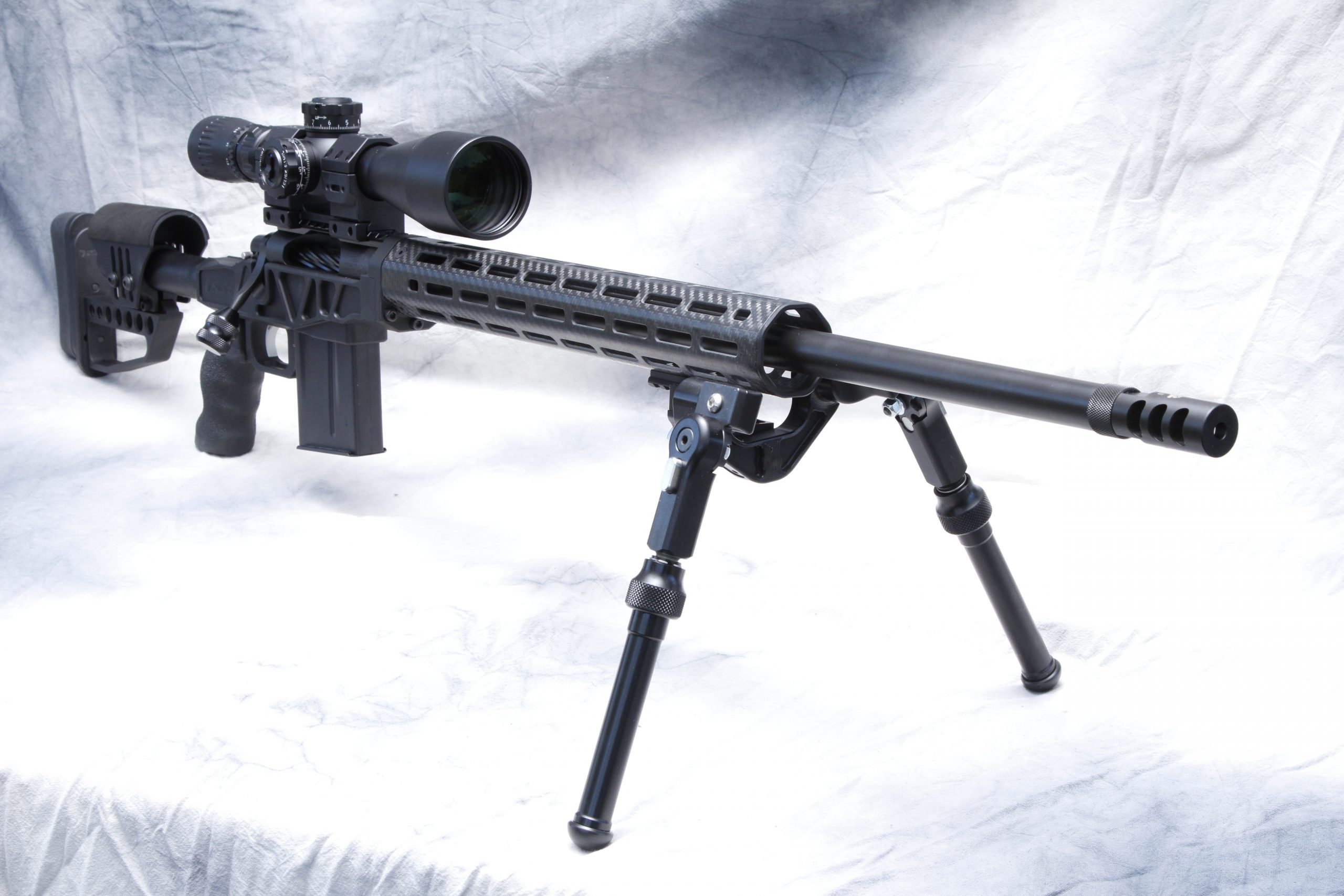

Con il modello Nyx, Kelbly fissa un nuovo standard in fatto di carabine di derivazione tattica per il tiro di precisione a lunga distanza: merito indubbiamente della selezione accurata delle componenti e dell’assemblaggio senza compromessi, a cui ci ha ormai da anni abituato il produttore statunitense. Grazie all’impiego della calciatura Xlr Carbon chassis, consente una valida possibilità di personalizzazione ed è una scelta indubbiamente vincente nella nuova specialità del Prs (Precision rifle series).

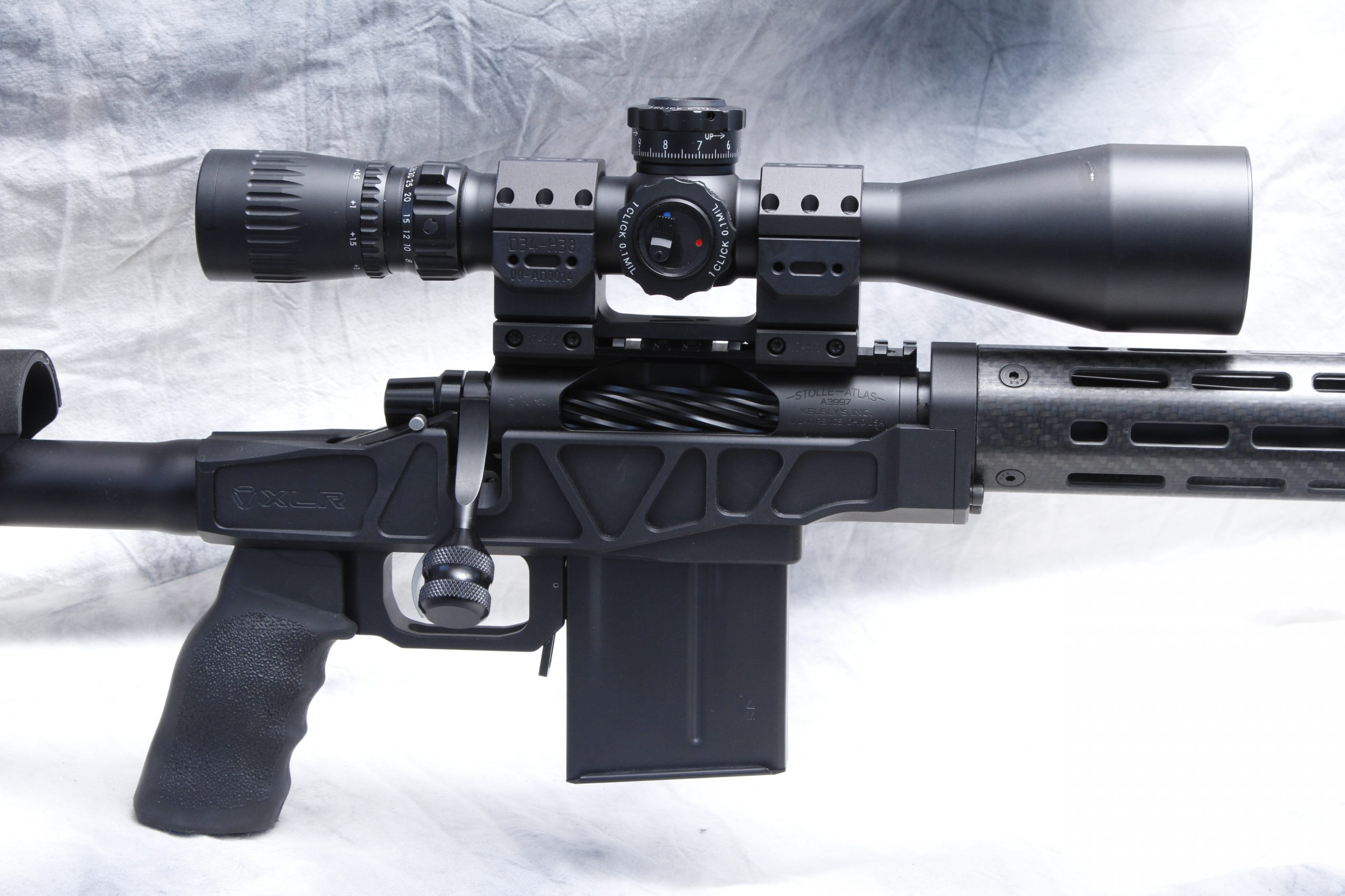

Il cuore del sistema è una delle azioni più recenti tra quelle sviluppate da Kelbly, denominata Atlas Tactical che, come il nome suggerisce, è stata realizzata per sopportare gli impieghi più gravosi nelle condizioni ambientali più difficili. La base di partenza è l’archetipo Remington 700 short action, al quale tuttavia sono stati apportati significativi perfezionamenti. Per il calibro 6,5 Creedmoor, oggetto della nostra prova, l’azione è di tipo short, con una lunghezza complessiva di 7,86 pollici (pari a 199,6 mm), con sezione tonda: la piastra del recoil lug è realizzata a parte, ma si centra perfettamente rispetto all’azione grazie a due spine frontali che vengono accolte entro corrispondenti fori nel recoil lug. Sul lato destro è presente una finestra di espulsione con una lunghezza di 75 mm e profilo trapezoidale, al fine di agevolare l’espulsione e anche l’eventuale alimentazione manuale della cartuccia nella camera. Sulla sommità dell’azione sono previsti quattro fori filettati e una serie di spine, per l’interfaccia con la slitta Picatinny inclinata di 20 Moa, destinata a ricevere il cannocchiale di puntamento. L’otturatore ha struttura classica con due tenoni frontali di chiusura a 180 gradi, il cilindro presenta una serie di scanalature elicoidali sia di alleggerimento, sia per l’eventuale drenaggio di sporcizia. Per favorire ulteriormente la scorrevolezza, tanto l’otturatore quanto l’azione hanno una speciale nitrurazione nera che può, al limite, consentire di fare a meno della lubrificazione (se, però, non siete in missione in Iraq, il suggerimento dell’azienda è quello di provvedere alla normale lubrificazione). La superficie frontale dell’otturatore può essere conica oppure piana, quest’ultima è la configurazione della carabina Nyx. L’estrattore è a ghigliottina, ricavato sul tenone destro di chiusura, l’espulsore è un brevetto di Kelbly ed è denominato Tg: in parte è accolto dentro il tenone sinistro e in parte dalla faccia dell’otturatore. Quando l’otturatore è in chiusura, diversamente dai normali espulsori a puntone e molla, non esercita alcuna spinta o tensione asimmetrica sul fondello della cartuccia: aprendo l’otturatore e arretrandolo, contrasta con un apposito rilievo in corrispondenza della leva a bilanciere di ritegno dell’otturatore, protrude provocando la rotazione e conseguente espulsione del bossolo o della cartuccia. In questo modo è possibile scegliere se aprire l’otturatore e prelevare manualmente il bossolo, per evitare qualsivoglia danno per la successiva ricarica di precisione, oppure avere una effettiva espulsione vigorosa, nel caso in cui sia necessaria la massima velocità ed efficienza di ripetizione del colpo (come è per esempio per la specialità del Prs, nella quale il fattore tempo non è secondario). Il manubrio dell’otturatore è di tipo maggiorato, con un pomo cilindro-conico caratterizzato da una doppia godronatura, con un diametro di 24,2 mm.
La parte inferiore dell’azione è conformata in modo da accogliere un caricatore tipo Aics (cioè bifilare a presentazione singola), con capacità fino a 10 colpi. Nell’esemplare in prova era in dotazione un caricatore appunto da 10 in lamiera d’acciaio, ma sono possibili numerose soluzioni polimeriche. Anche il bilanciere di ritegno dell’otturatore è rinforzato, essendo vincolato all’azione non tramite la classica spina, bensì mediante una robusta vite con passo 6-48.

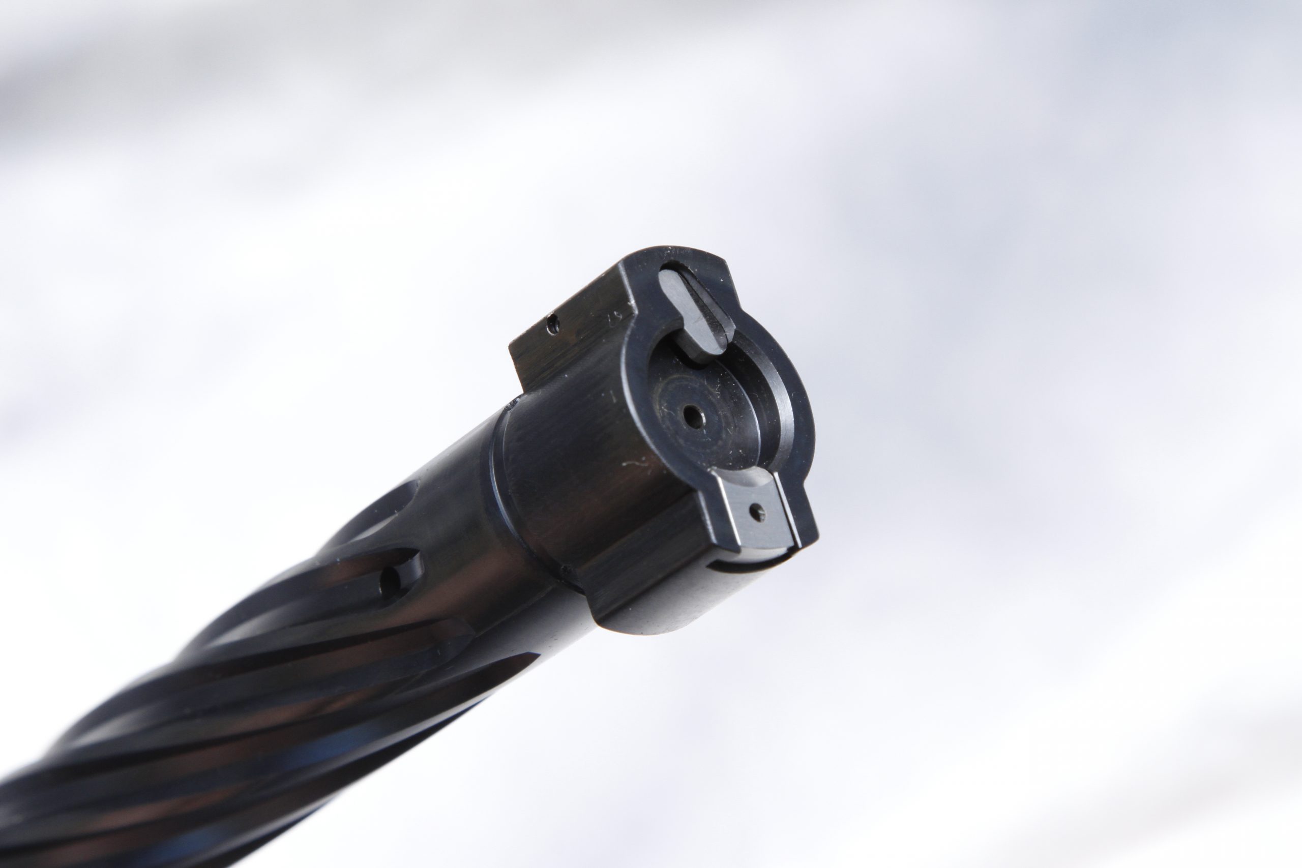

La canna è una Krieger inox con rigatura realizzata mediante procedimento single point cut rifling, lunga 26 pollici per i calibri standard (6,5 e 6 mm Creedmoor, .224 Valkyrie, 6 Dasher, .308 Winchester), ma nei calibri custom, cioè 6,5×47 Lapua, 6×47 Lapua, 6 Br, .260 Remington è possibile averle con lunghezza di 18, 20, 22 o 24 pollici. Nel calibro adottato dall’esemplare in prova, cioè il 6,5 Creedmoor, il passo di rigatura è di 8 pollici, pari a 203 mm. Il profilo è di tipo pesante (bull barrel) con diametro in volata di 22 millimetri, la volata è inoltre filettata con passo 5/8-24 per l’installazione di un freno di bocca. Nell’esemplare in prova era installato un freno di bocca Kelbly The Klaw a tre stadi con sfiati inclinati di 30 gradi, che può essere montato con differente profondità di avvitatura, grazie a una contro-ghiera di serraggio, in modo da ottimizzare il rendimento rispetto al moto del proiettile, in relazione al regime vibratorio della canna.

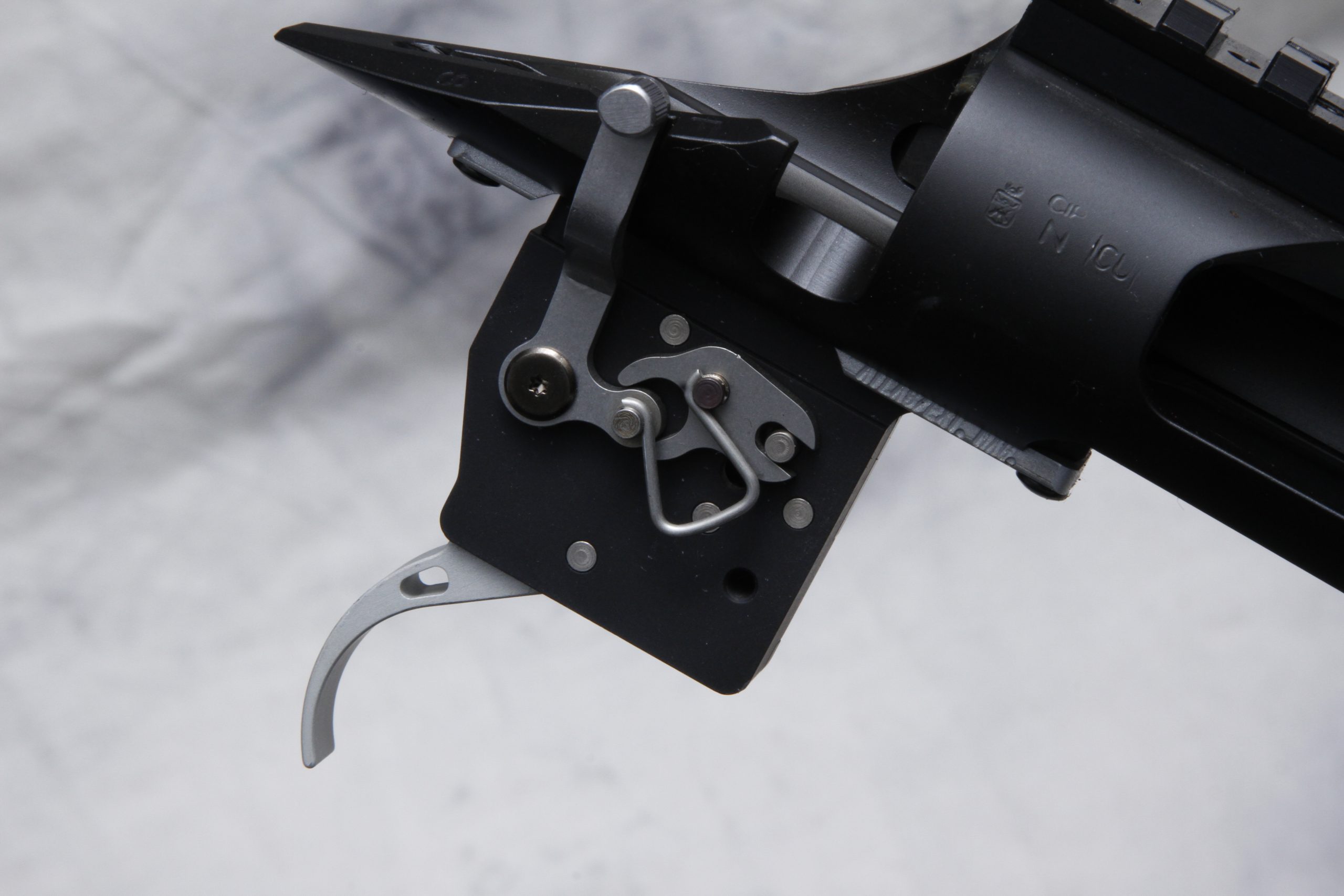

Lo scatto è realizzato dall’austriaca Bix n’Andy, sempre più spesso utilizzato negli ultimi anni dai preparatori di carabine per il tiro di precisione a lunga distanza, grazie alla grandissima pulizia della corsa, congiunta alla possibilità di personalizzazione del peso di sgancio su livelli anche molto contenuti (nel caso specifico, lo scatto standard consente una regolazione da 1.200 a soli 250 grammi ma è possibile richiedere kit di scatto ancora più leggeri), il tutto in completa sicurezza riguardo all’aggancio del dente di scatto, grazie alla tecnologia innovativa di costruzione del pacchetto di scatto, che prevede un funzionamento mediante una catena di sferette.

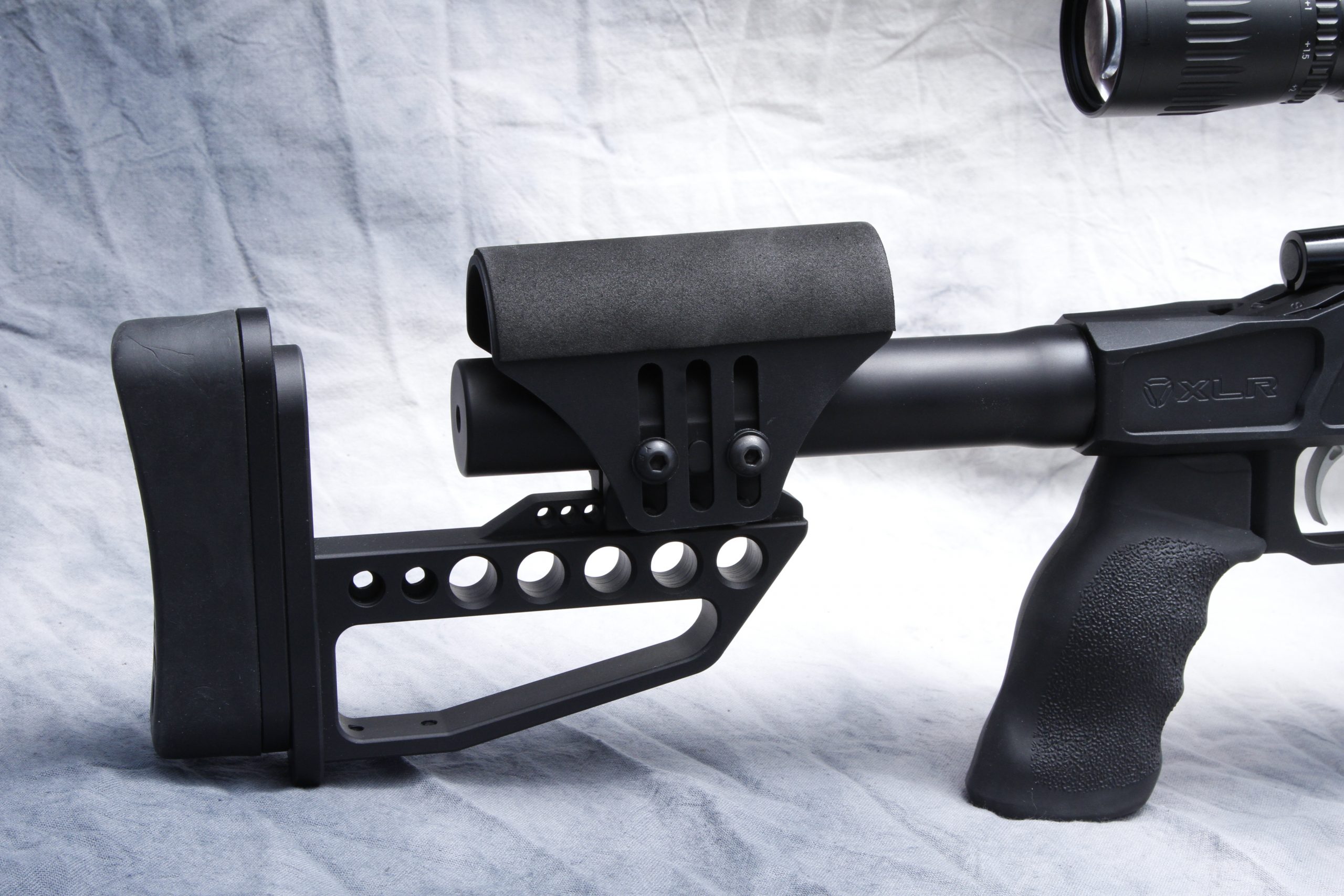

Il complesso canna-azione è accoppiato a una calciatura Xlr industries, modello Carbon chassis. Come il nome suggerisce, è costituita da uno chassis centrale in lega leggera, che integra il bocchettone del caricatore e il ponticello del grilletto, nella parte posteriore comprende un buffer tube tipo Ar15 (fisso o, su richiesta, ripiegabile) sul quale è innestato un calcio scheletrato regolabile in lunghezza e nell’altezza del calciolo vero e proprio, e un appoggiaguancia polimerico regolabile in altezza, con una escursione di 35 millimetri. Sotto al calcio sono previsti fori per l’implementazione di ulteriori accessori previsti da Xlr, come una barra per l’appoggio su rest posteriore (bag rider) e così via.

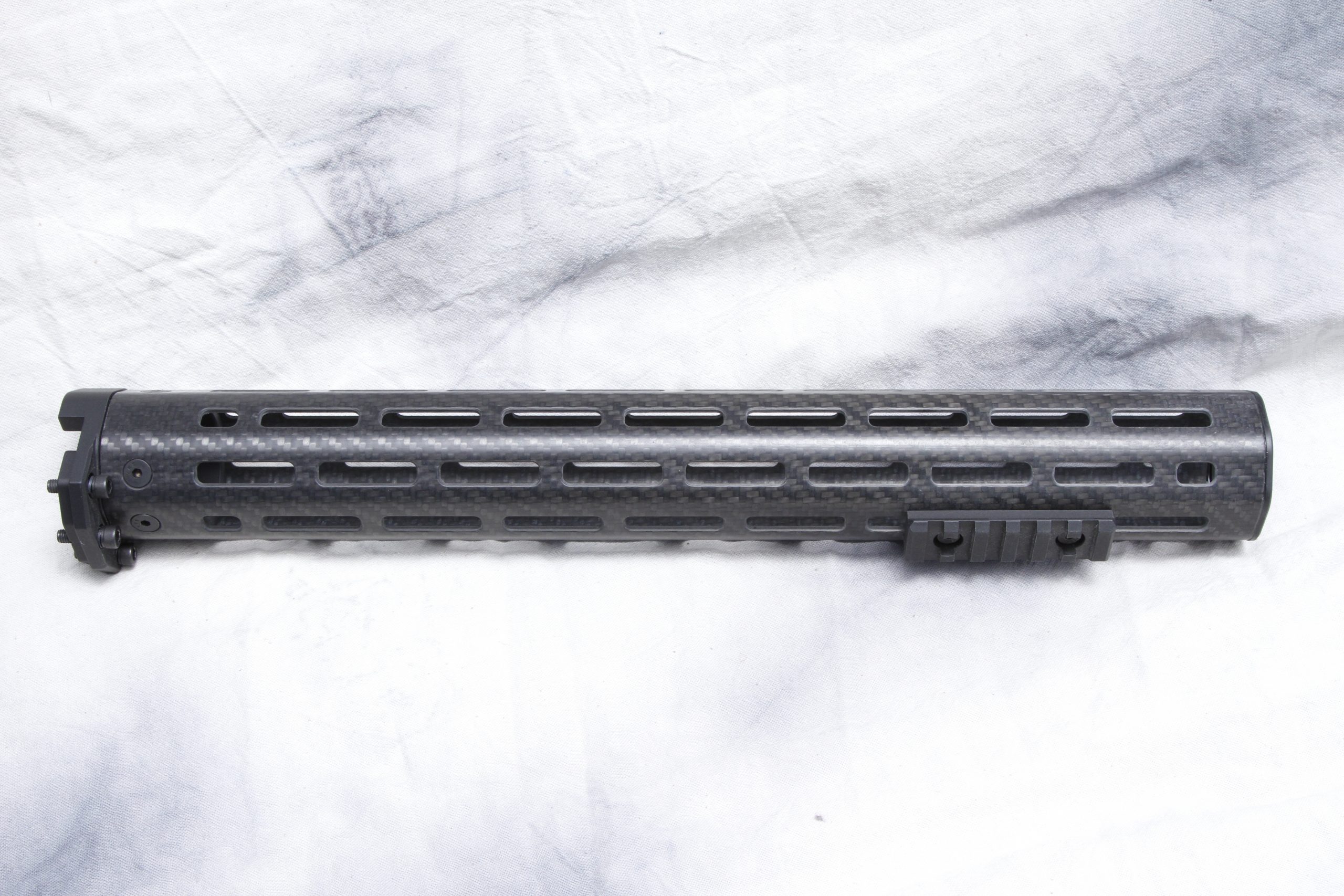

Nella parte frontale, è invece fissata una astina in fibra di carbonio, sempre Ar15-style, lunga 400 millimetri a sezione ottagonale che, su ciascuno degli otto lati, presenta una serie di interfacce M-lok che danno agio di applicare qualsiasi tipo di accessorio, dal bipiede all’eventuale barricade rest per la Prs, a sacchetti sempre per la Prs, a contrappesi per variare il baricentro e l’assetto dell’arma e così via. Così come ci è stata presentata dall’importatore italiano, l’Armeria Regina di Conegliano (Tv), all’arma era applicato uno splendido bipiede Talon, mediante spezzone di Picatinny applicato sulla parte anteriore del lato inferiore dell’astina.

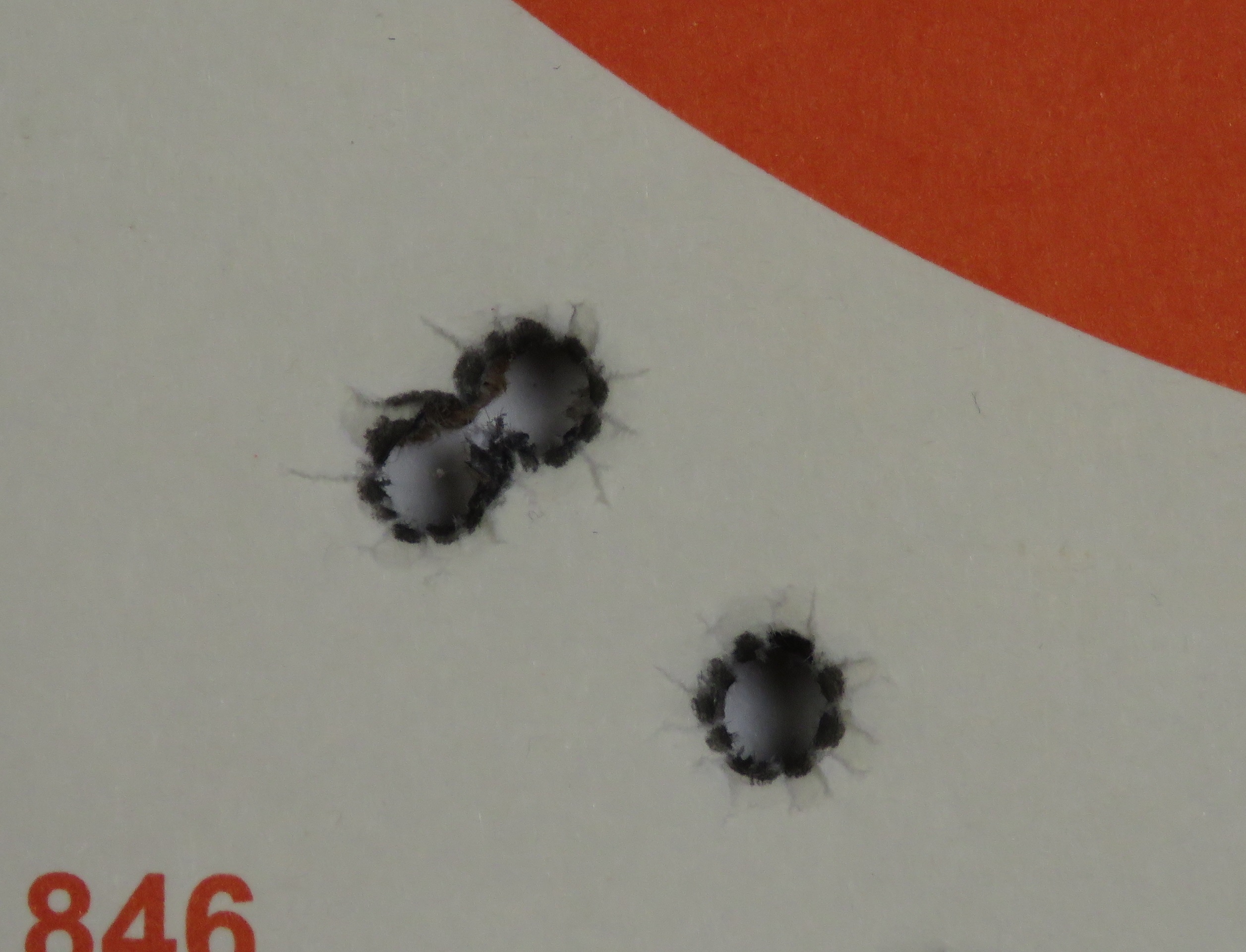

La precisione intrinseca? Le premesse erano ottime: verificando la taratura a 100 metri da sdraiati, con le Nosler Rdf abbiamo realizzato una rosata di tre colpi in un solo foro allargato. A 300 metri, stante la peculiare posizione di tiro, ben più penalizzante rispetto a quella da seduti in appoggio su rest, con la ricarica abbiamo piazzato tre colpi in 16 millimetri, mentre con le Sako Trg il raggruppamento di 3 colpi è risultato pari a 19 millimetri e così è stato anche per le Hornady Eld match. Tre colpi in 22 millimetri, con distribuzione verticale, con le Winchester match, fanalino di coda con tre colpi in 30 mm con le Nosler Rdf sempre di 140 grs.
