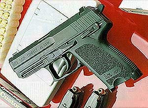

L’Heckler & Koch Usp Compact, catalogata di recente in Italia anche in calibro 9×21 Imi, è prodotta in 9 mm Parabellum, .40 Smith & Wesson e .45 Acp. Mutua l’acronimo Usp dalla Universal selfloading pistol (pistola semiautomatica per impiego universale) modello base, di maggiori dimensioni. Anche per la versione Compact, quindi, i sistemi di scatto e sicura sono configurabili in funzione delle diverse esigenze: la sicura manuale della versione con scatto misto Singola…
Singola/ Doppia azione può svolgere unicamente tale funzione o può fungere
soltanto da leva di disarmo oppure, come per l’esemplare della nostra prova, da
sicura manuale e da abbatticane. Qualora lo scatto sia in sola Doppia azione, l’
arma può essere fornita della sicura manuale, ma può anche esserne priva. La
sicura, inoltre, normalmente ubicata sul lato sinistro del fusto, può essere
altrimenti posizionata sul lato opposto. All’uopo, il fusto presenta un’
opportuna predisposizione. In totale i possibili abbinamenti di sistema di
scatto-sicura/disarmo-ubicazione sicura sono ben nove.
L’Heckler & Koch Usp Compact è una pistola semiautomatica con chiusura
geometrica a corto rinculo di canna sistema Colt-Browning modificato, scatto ad
azione mista facoltativa e caricatore bifilare della capacità di 10 colpi
calibro .40 S.&W.. Il caricatore della Usp Compact in 9 mm contiene 13 colpi,
che si riducono a 8 per il .45 Acp. Caratteristica distintiva è il fusto in
polimeri, mentre il caricatore è in acciaio. Nel fusto alloggiano diversi
componenti metallici: le guide di scorrimento del carrello, il sistema di
scatto, le piastre di tenuta del traversino dell’hold open e la placchetta
metallica visibile inferiormente al dust cover, la quale reca stampigliato il
numero di matricola. Dai lati dello stesso dust cover sono ricavate le sedi per
l’installazione di sistemi di puntamento ausiliari. Per lo sgancio del
caricatore la Usp Compact monta una leva ambidestra, le cui estremità rigate
protrudono dal fusto all’altezza dell’attacco inferiore del ponticello. Le
superfici laterali dell’impugnatura presentano quasi per l’intera estensione
pannelli con finitura scabra di discreta grippabilità. Sia sulla faccia
anteriore sia sul dorso curvo dell’impugnatura è presente una quadrettatura che
rinsalda la presa. I sistemi di sicura sono improntati alla massima versatilità
e operatività. È, infatti, assente la sicura automatica al caricatore, la quale
avrebbe impedito di sparare la cartuccia camerata durante il cambio del
caricatore o a causa di uno sgancio accidentale. L’arma è ovviamente fornita
del blocco automatico al percussore, che impedisce che quest’ultimo possa
raggiungere l’innesco della cartuccia camerata se il grilletto non viene
premuto completamente. A cartuccia camerata l’estrattore, verniciato
superiormente in rosso, protrude dal carrello. Dovrebbe quindi costituire un
avviso visivo e tattile di colpo in canna. A nostro giudizio, però, esso
protrude in misura insufficiente. La leva ubicata sul lato sinistro del fusto,
a portata del pollice della mano destra, ha tre posizioni. In posizione
centrale è a riposo; spinta verso l’alto funge da sicura manuale tipo Colt;
ruotata verso il basso provoca il disarmo del cane. L’azionamento è agevole. È
da notare che, una volta abbattuto il cane, la leva torna in posizione di
riposo. Dulcis in fundo, è presente la mezza monta al cane.
La tacca di mira fissa e il mirino sono inseriti in incastri a coda di rondine.
Hanno entrambi dimensioni contenute, in modo da non costituire un intralcio nel
porto occulto né impigliarsi durante l’estrazione. Nonostante le dimensioni
ridotte, grazie alla conformazione squadrata sono favoriti l’acquisizione e il
riallineamento nel tiro rapido. Il traguardo è largo a sufficienza per
consentire la collimazione veloce del mirino senza penalizzare il tiro di
precisione. I riferimenti per il tiro in condizioni precarie di luce sono
costituiti dai due dot bianchi, ubicati ai lati del traguardo, a cui
corrisponde quello al mirino, pure bianco. Premesso che l’arma in prova ha all’
attivo un rilevante numero di colpi sparati, siamo in presenza di uno scatto ad
azione mista caratterizzato dalla notevole fluidità, in special modo per quanto
concerne la Singola azione. Questa è in due tempi: la precorsa ha lunghezza
media ed è leggera e priva di attriti indesiderati. L’ingaggio del secondo
tempo è abbastanza netto.
Quest’ultimo è lungo, fluido e leggero per un’arma destinata all’uso pratico.
Nel lento mirato, tali caratteristiche permettono effettivamente la partenza
del colpo a sorpresa, mentre cioè si attua sul grilletto una trazione
progressiva, consentendo di sfruttare al meglio la notevole precisione
intrinseca dell’arma. Nel tiro rapido è relativamente agevole evitare gli
strappi. Il collasso di retroscatto è ininfluente.
