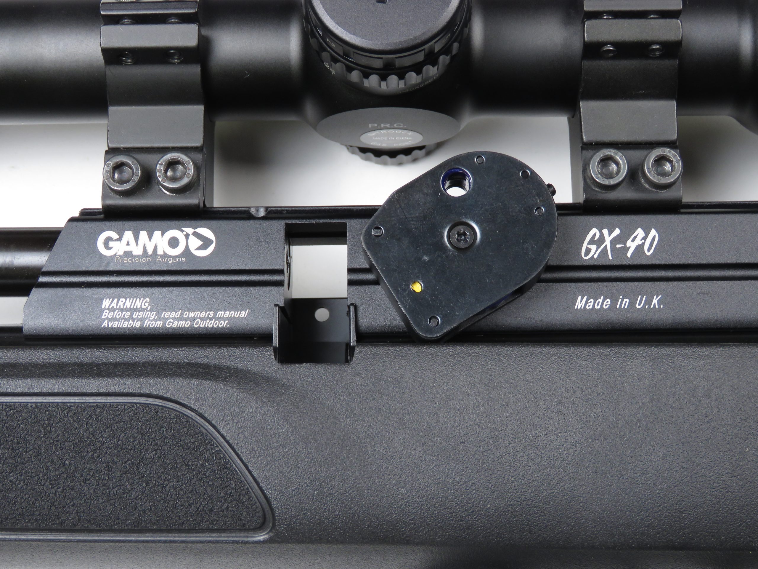

La struttura portante è in lega leggera, conformata secondo lo standard delle Pcp di “scuola britannica”, quindi con innestata nella parte anteriore la canna, sotto di essa il serbatoio, mentre dalla parte posteriore protrude il manubrio dell’otturatore girevole-scorrevole, necessario al riarmo della massa battente e al meccanismo di ripetizione. Quest’ultimo è costituito da un caricatore a tamburo, che si innesta dal lato sinistro del telaio e si centra con precisione grazie a un piolo sul telaio del caricatore, che coincide con un apposito foro nella carcassa.
Il caricatore è dotato di rotore con numerazione dei pallini residui e, inoltre, è dotato di un indicatore di esaurimento che evidenzia un dot di colore giallo sul lato del telaietto del caricatore rivolto verso il tiratore.

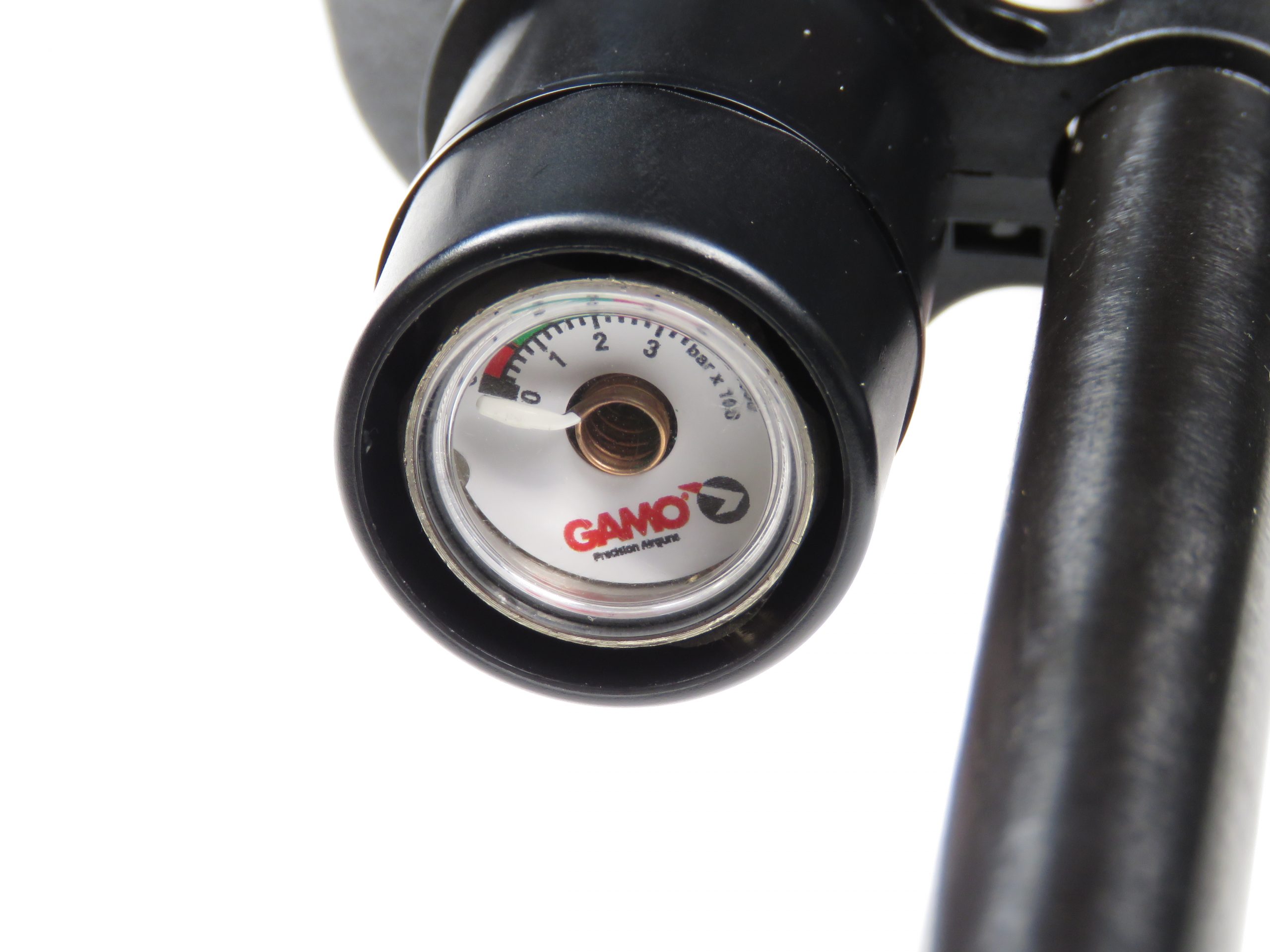

Sotto di essa c’è il serbatoio dell’aria, del diametro di 29 mm, provvisto di manometro in testa per la verifica della pressione residua. La porzione esterna del serbatoio che protrude dal puntale dell’astina è in realtà un manicotto amovibile innestato a pressione, sfilando il quale si scopre il foro per la ricarica rapida con apposito ugello (fornito in dotazione) da collegare alla classica frusta.

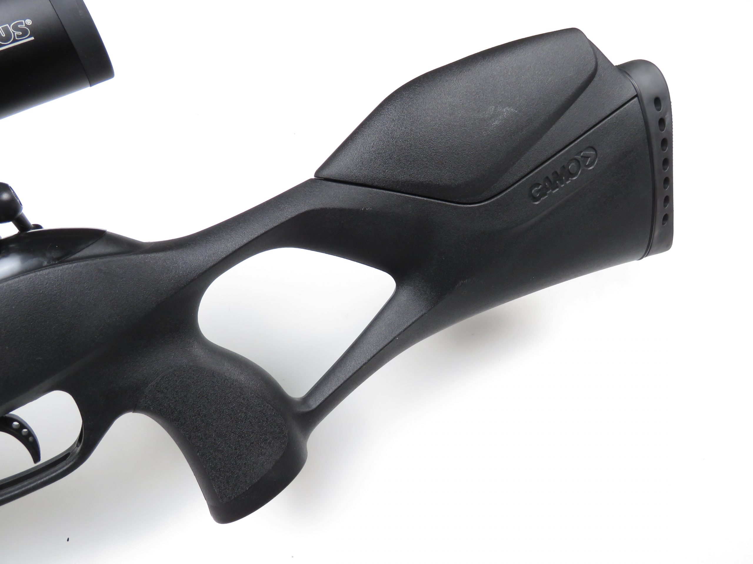

La calciatura è l’elemento che maggiormente caratterizza questa Gamo: ha sempre configurazione thumbhole, cioè presenta la pala del calcio collegata al margine inferiore dell’impugnatura mediante un “cordone” atto a formare un foro entro il quale deve essere inserito il pollice (thumb, appunto). Rispetto alla Coyote black, la forma risulta molto più armonica e meno a linee spezzate, inoltre l’appoggiaguancia regolabile è stato sostituito da uno fisso, con Montecarlo piuttosto accentuato, volto a consentire la collimazione ottimale con il cannocchiale. Nuova anche la texture delle zigrinature in corrispondenza dei punti di presa su impugnatura a pistola e astina, alla classica quadrettatura della Coyote (riportata su inserti overmolded sul polimero portante), qui c’è una buccia d’arancia molto scabrosa e funzionale. Completa il tutto un calciolo in gomma ventilato.

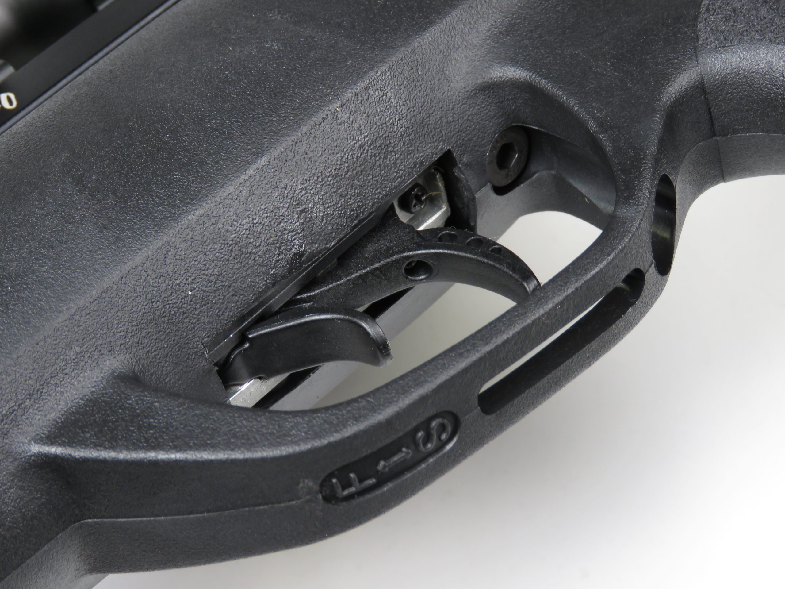

Lo scatto è in due tempi e ha la possibilità di regolare sia la lunghezza del primo tempo, sia il peso di sgancio. Con l’impostazione di fabbrica ha palesato una precorsa abbastanza breve, un secondo tempo abbastanza pulito e netto e un peso di sgancio di un chiletto tondo tondo, rilevato con il dinamometro Lyman. Davanti al grilletto c’è la sicura manuale, tradizione di Gamo anche sulle carabine a molla e pistone: spinta all’indietro blocca il grilletto e ne ostacola l’eventuale pressione, spinta in avanti consente lo sparo.

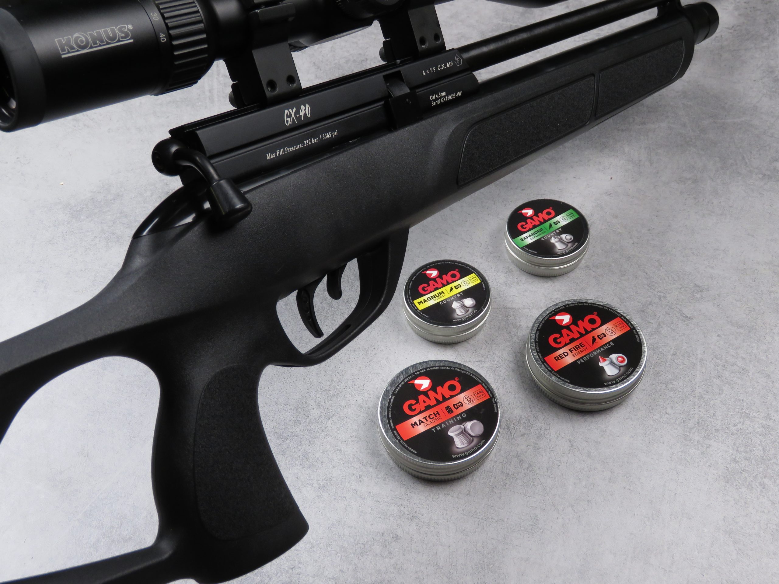

La prova di tiro si è svolta al Tiro a segno di Milano sulla distanza dei 25 metri, che normalmente utilizziamo per valutare le Pcp al di sotto dei 7,5 joule (qual è questa) con ottica di puntamento. L’assortimento di pallini prescelto consisteva nei Gamo Match a testa piatta e Gamo Magnum a punta conica entrambi del peso di 0,49 grammi, ai quali abbiamo aggiunto due pallini più pregiati, rappresentati dai jsb Exact heavy a punta ogivale (domed) di 0,67 grammi (diametro 4,52 mm) e gli Rws R10 di 0,50 g sempre a punta piatta (diametro 4,49 mm).

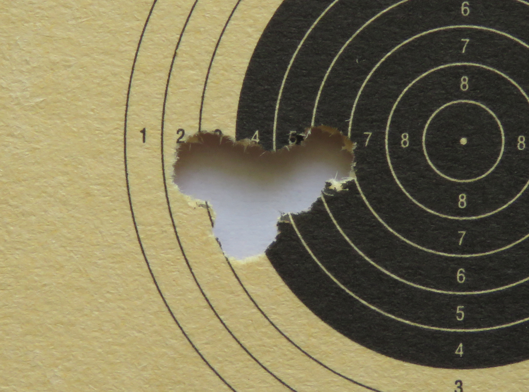

I risultati sul bersaglio sono stati decisamente gratificanti, specialmente considerando la fascia di prezzo dell’arma: la palma di miglior pallino spetta agli Rws, che ci hanno regalato una rosata di soli 8 mm tra i centri più lontani. Subito a ridosso però sono risultati i Jsb, con 9 mm di rosata, mentre con i Gamo match abbiamo ottenuto una rosata di 10 mm. Un po’ anomalo il piazzamento dei Gamo Magnum, che hanno realizzato una striscia oblunga con 13 mm tra i centri più lontani.
