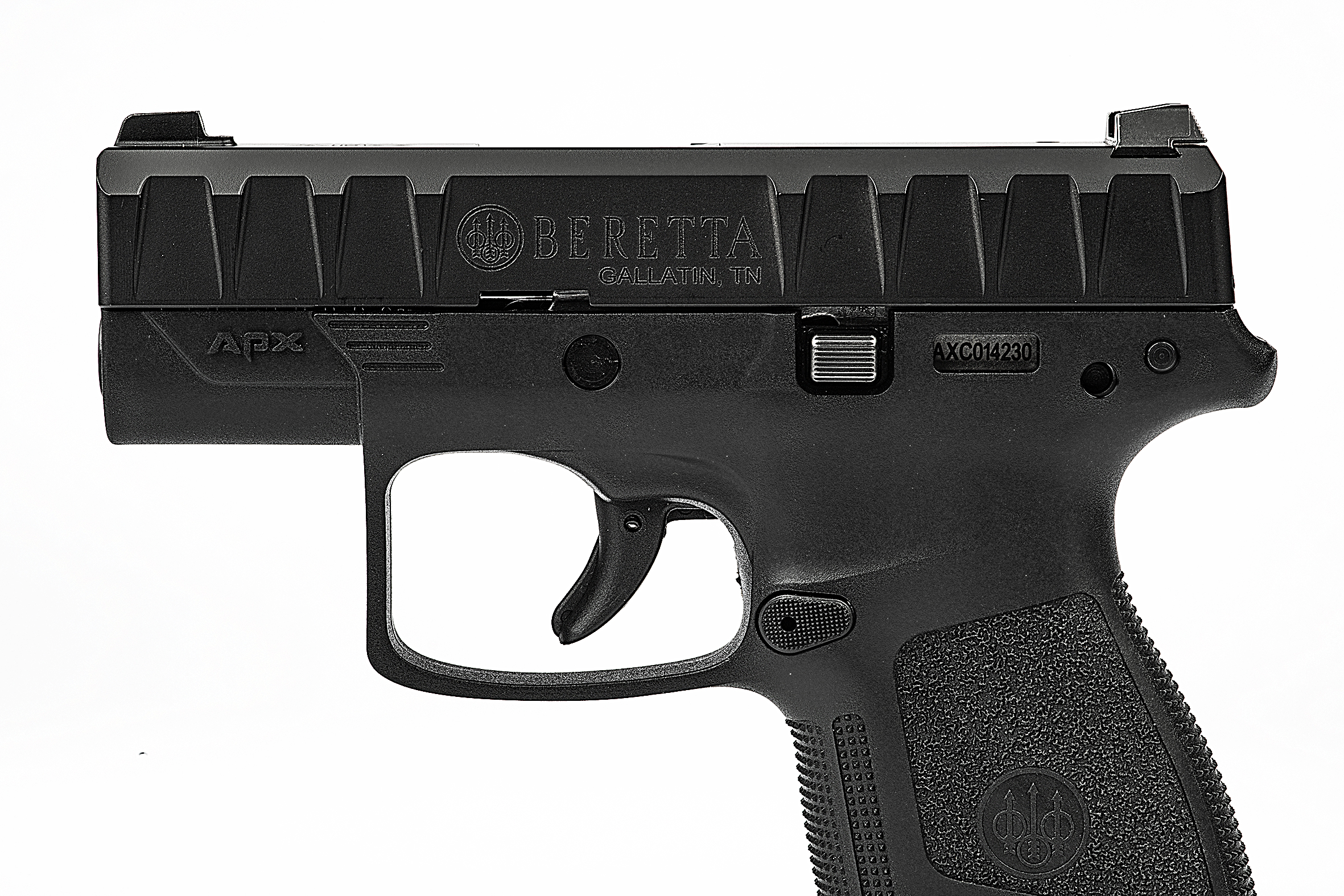

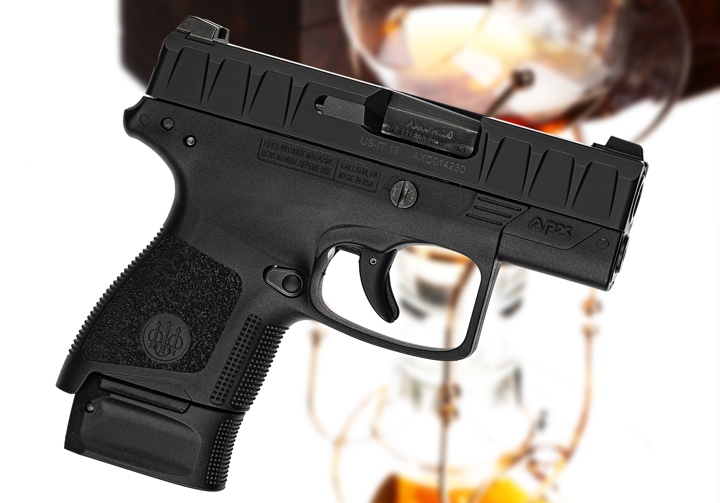

Prodotta a Gallatin, nel Tennessee, la Beretta Apx carry mutua l’organizzazione meccanica dalla Nano, con la quale condivide inalterate lunghezza, altezza e spessore. Il carrello è, però, in stile Apx e caratterizza immediatamente l’estetica, anche le mire sono diverse. Il fusto è intercambiabile, come nella Apx, poiché il numero di matricola è impresso sullo chassis d’acciaio inox, oltre che sulla canna e sul carrello. L’ergonomia della Carry è dovuta proprio al nuovo disegno del fusto, con l’elsa profonda che permette di impugnare alto. Migliore anche la grippabilità grazie alla texture a cuspidi vive del front strap, del backstrap e del frontale delle solette dei caricatori. Ora l’hold open è esterno, ma non ambidestro, per non inficiare il comfort nel porto occulto. Anche il ponticello è stato modificato.

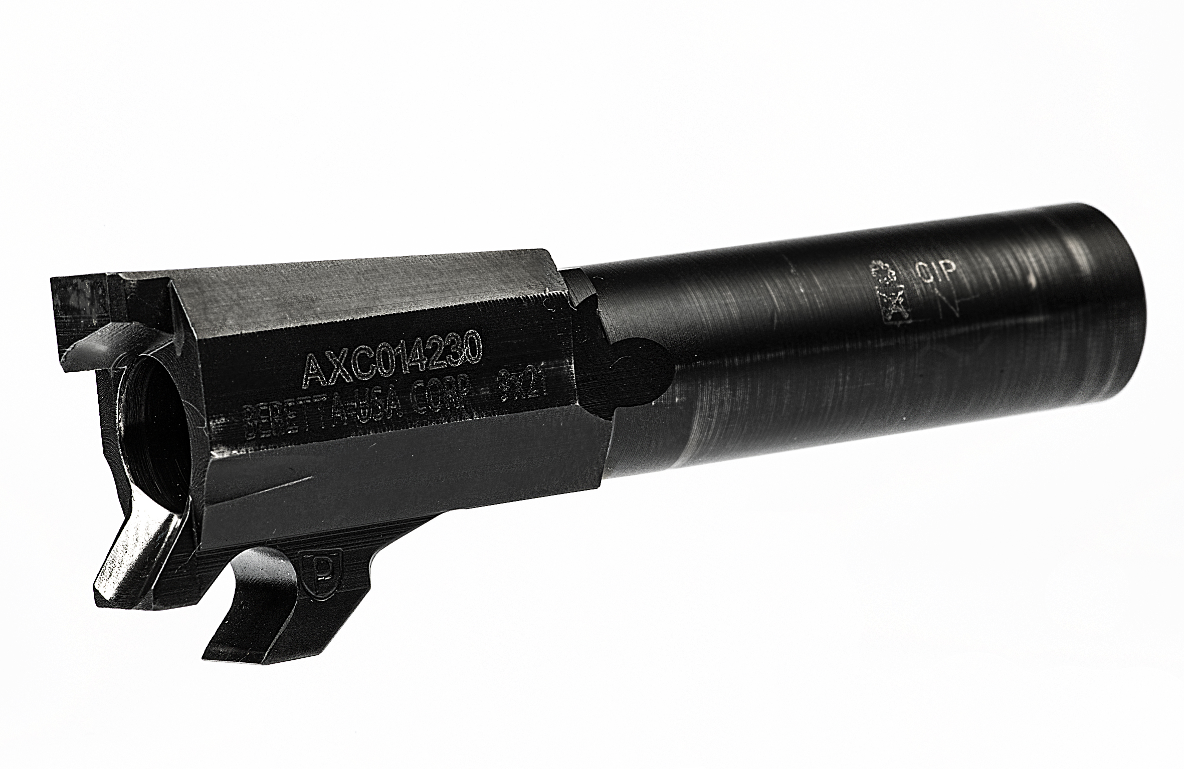

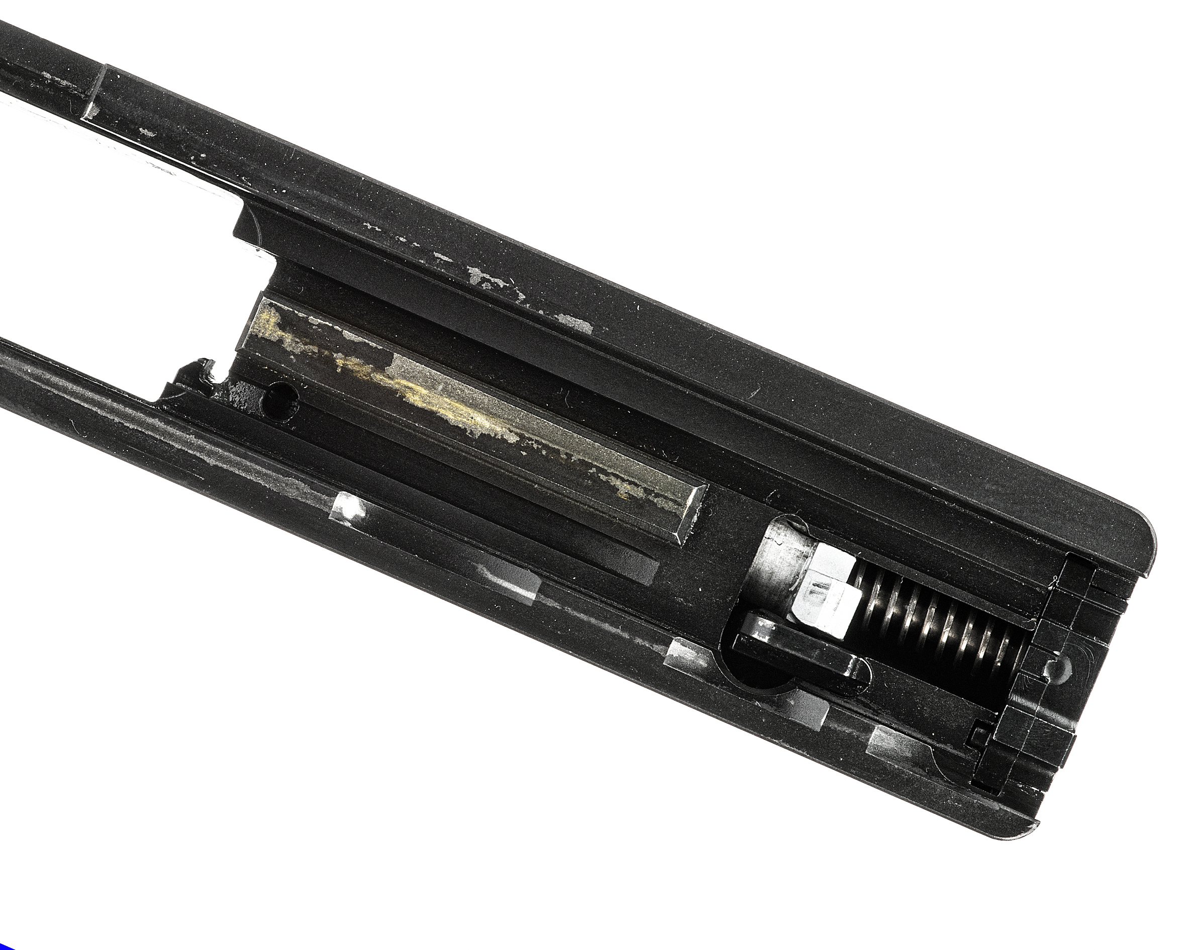

La Beretta Apx carry è una pistola semiautomatica con fusto in polimeri intercambiabile, chassis d’acciaio inox col numero di matricola, chiusura geometrica a corto rinculo di canna sistema Colt-Browning modificato, scatto in semi-Doppia azione, percussore lanciato con molla di ritorno e caricatore monofilare. Il fusto, nero, può essere sostituito con altri dalla diversa colorazione: Wolf grey, Fde e Odg. Nel caricatore da 6 colpi si può inserire anche la settima cartuccia, nel qual caso il caricatore non può essere agganciato se il carrello è chiuso, però si sveltisce l’approntamento della pistola, volendola tenere col colpo in canna e il caricatore pieno. Infatti, basta inserire il caricatore con 7 colpi a carrello aperto per poi mandare semplicemente in chiusura la slitta otturatore. I caricatori presentano sul lato destro l’indicazione del calibro (9×21) e 5 fori per il controllo delle munizioni a partire dal secondo colpo; idem sul lato sinistro, tranne che il secondo foro è sostituito da un risalto che scorre nell’apposita guida del fusto. Sul caricatore standard si può montare la soletta a filo oppure quella con l’appoggio del mignolo. I due pad e la prolunga dell’impugnatura del caricatore da 8 colpi riportano sul frontale la stessa grippante texture a cuspidi vive del backstrap e del front strap. La canna e il carrello sono d’acciaio al carbonio, con finitura nera antiriflesso black Nitride. La canna è lunga 78 mm, la rigatura destrorsa è a 6 principi. La camera di scoppio squadrata si inserisce nella finestra d’espulsione per attuare la chiusura geometrica. Dall’appendice della canna è ricavata la rampa d’alimentazione, che è lucida. Dall’appendice è anche ricavata la pista inclinata che impegna l’apposito traversino circolare d’acciaio inox ubicato nello chassis. L’interazione tra la pista inclinata e il traversino determina sia l’abbassamento della culatta allo sparo, affinché la canna si svincoli dal carrello, sia il sollevamento della stessa culatta per il ripristino della chiusura. La volata è incassata a protezione dagli urti. Il guidamolla è telescopico. Il carrello, in stile Apx, si distingue per i risalti che sostituiscono le alette di presa tradizionali. I risalti della carry accusano qualche limite a mani sudate, poiché non sono molto pronunciati: perciò è preferibile scarrellare con la mano in posizione invertita, per sfruttare l’intera superficie di presa, anziché tirare il carrello afferrandone con il pollice e l’indice solo la parte posteriore. Portando il grilletto a fondo corsa, dal dorso del carrello protrude il cilindretto integrale al blocco automatico del percussore. La finestra d’espulsione è larga, ribassata e svasata per agevolare la fuoriuscita del bossolo, il frontale del carrello è in parte smussato per facilitare l’inserimento dell’arma nella fondina. L’estrattore esterno, montato a incastro, è caricato posteriormente da un pistoncino con molla antagonista. Apprezzabili le finiture esterne e interne del carrello, che non ha parti taglienti che possano ledere il tiratore nel maneggio concitato. Il fusto ambidestro in polimeri affina l’ergonomia rispetto alla Nano: prima di tutto, l’elsa è più ampia e profonda e permette di impugnare alto migliorando la controllabilità. Al controllo dell’arma concorre pure lo svaso tra il front strap e il ponticello, sempre per favorire la presa alta. Adesso il paragrilletto ha il frontale piatto ed è dimensionato per il tiro con i guanti. Molto grippante la texture a cuspidi vive del front strap e del backstrap, buona la grippabilità dei pannelli laterali scabri dell’impugnatura. Il dorso curvo del telaio riempie per quanto possibile il palmo della mano, nei limiti delle dimensioni della micro compact. Il grilletto in polimeri è arrotondato, piacevole al tatto, conviene evitare di posizionarvi l’indice troppo in alto per non essere pizzicati dai bordi vivi del fusto. Il pulsante zigrinato di sgancio del caricatore è reversibile. Nel fusto è collocato lo chassis in lamiera d’acciaio inossidabile, che incorpora il gruppo di scatto, il grilletto, la leva di collegamento la cui sommità funge da disconnettore, il perno di smontaggio e, infine, il traversino che interagisce con la canna. Sono integrali allo chassis l’espulsore e le guide a tutta lunghezza di scorrimento del carrello. La levetta che disattiva il blocco automatico al percussore è in corpo unico con quella d’armamento. Premendo il pulsante di disarmo dello scatto, a cui si accede dal lato destro dell’arma, la levetta d’armamento trasla in orizzontale, si svincola dalla leva di collegamento del grilletto e scatta in avanti. Il ritorno della levetta d’armamento è attuato da una molla elicoidale. Il dispositivo di disarmo può essere utilizzato, se prima di smontare l’arma non si vuole scattare a vuoto. Sul solo lato sinistro del fusto si trova l’hold open, che è poco sporgente per non inficiare la comodità di porto della pistola. Il numero di matricola dello chassis è visibile attraverso la specifica apertura del fusto praticata dietro lo slide stop. La matricola è impressa anche sulla canna e sul carrello. Dal lato destro del fusto protrude il traversino di smontaggio: dopo aver tolto il caricatore e controllato che non ci sia il colpo in canna, si spara a vuoto o si disarma lo scatto con l’apposito pulsante; con una monetina, o il fondello di una cartuccia o un oggetto simile, si ruota il traversino di 90 gradi in senso antiorario. A questo punto è possibile separare il gruppo canna-carrello-guidamolla dal fusto. Nel rimontaggio, talvolta ho riscontrato l’imperfetto posizionamento a fondo corsa del guidamolla, l’inconveniente tende a sparire col rodaggio. Il blocco automatico al percussore e la sicura automatica al grilletto rendono superflua la sicura manuale, il che semplifica e velocizza l’uso dell’arma. La sicura automatica previene i movimenti del grilletto a causa di attriti laterali o di una caduta della semiautomatica. A cartuccia camerata, l’estrattore protrude leggermente dalla propria sede, troppo poco per definirlo un vero e proprio avvisatore di camera carica.

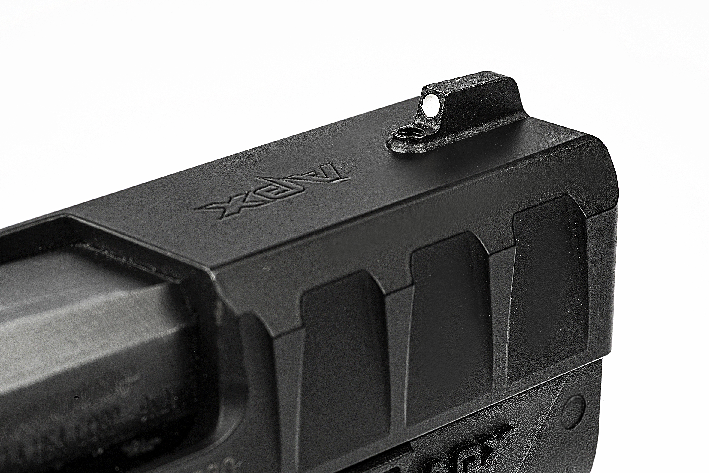

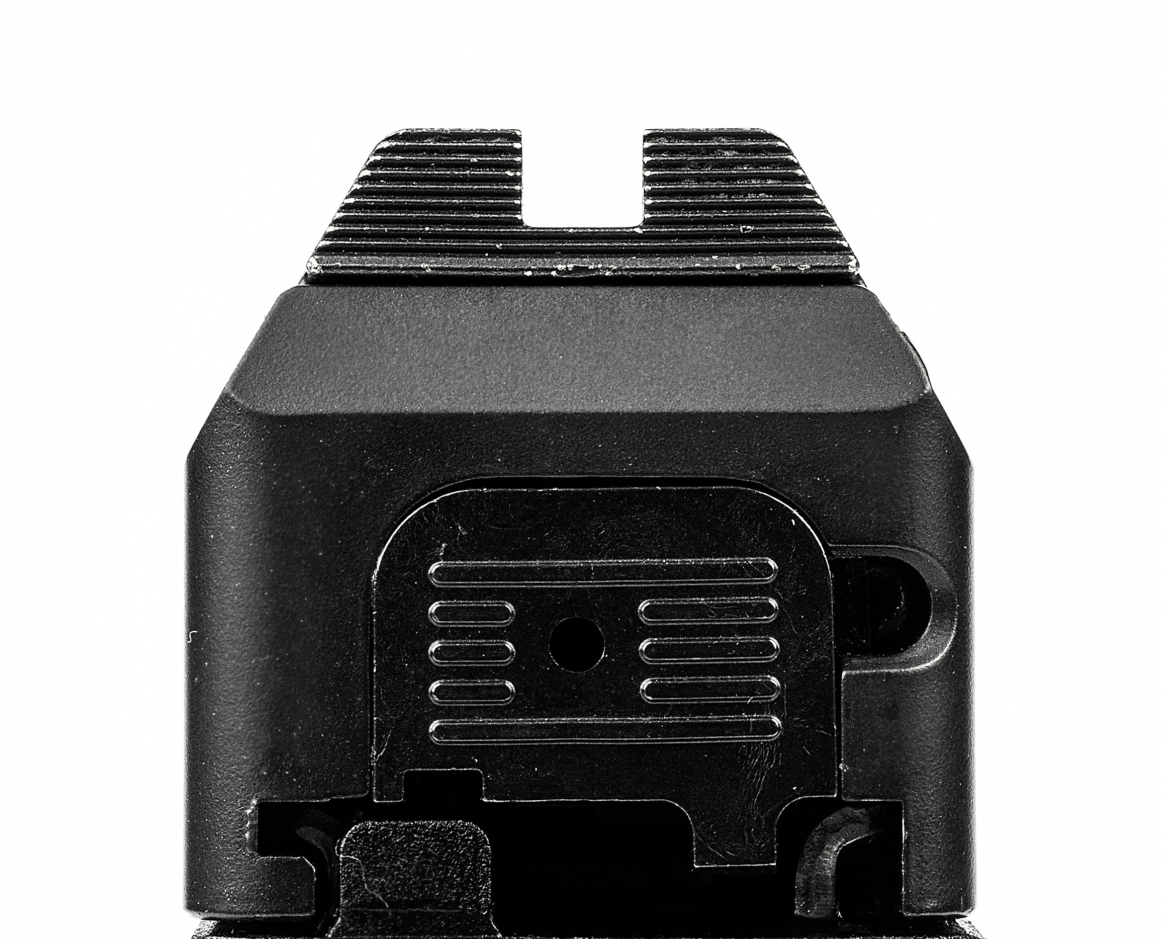

Le mire sono d’acciaio: la tacca è innestata a coda di rondine ed è bloccata da un grano esagonale, il traguardo lascia abbastanza luce ai lati del mirino per collimare in velocità. Priva di riferimenti colorati, la tacca di mira è rigata antiriflesso ed è conformata per lo scarrellamento d’emergenza con una mano. Il mirino d’acciaio è innestato a coda di rondine nella parte frontale del carrello. Come la tacca, anche la mira anteriore è fissata con un grano esagonale. La forma squadrata e le dimensioni rendono il mirino fruibile sia nel tiro rapido sia sparando di precisione. Il dot bianco agevola la collimazione del mirino in condizioni di scarsa illuminazione.
Lo scatto in semi-Doppia azione arma il percussore lanciato a ogni colpo. Pertanto, le caratteristiche rimangono invariate tra lo sparo della prima cartuccia e le successive. Il grilletto presenta una breve corsa a vuoto che precede l’arretramento del percussore. Nel tiro rapido la precorsa è inavvertibile. Lo scatto è molto lungo, ancorché privo di impuntamenti. Per il reset, il grilletto va rilasciato completamente. Ho rilevato un peso di sgancio di 2.900 grammi circa, praticamente nullo il collasso di retroscatto.
