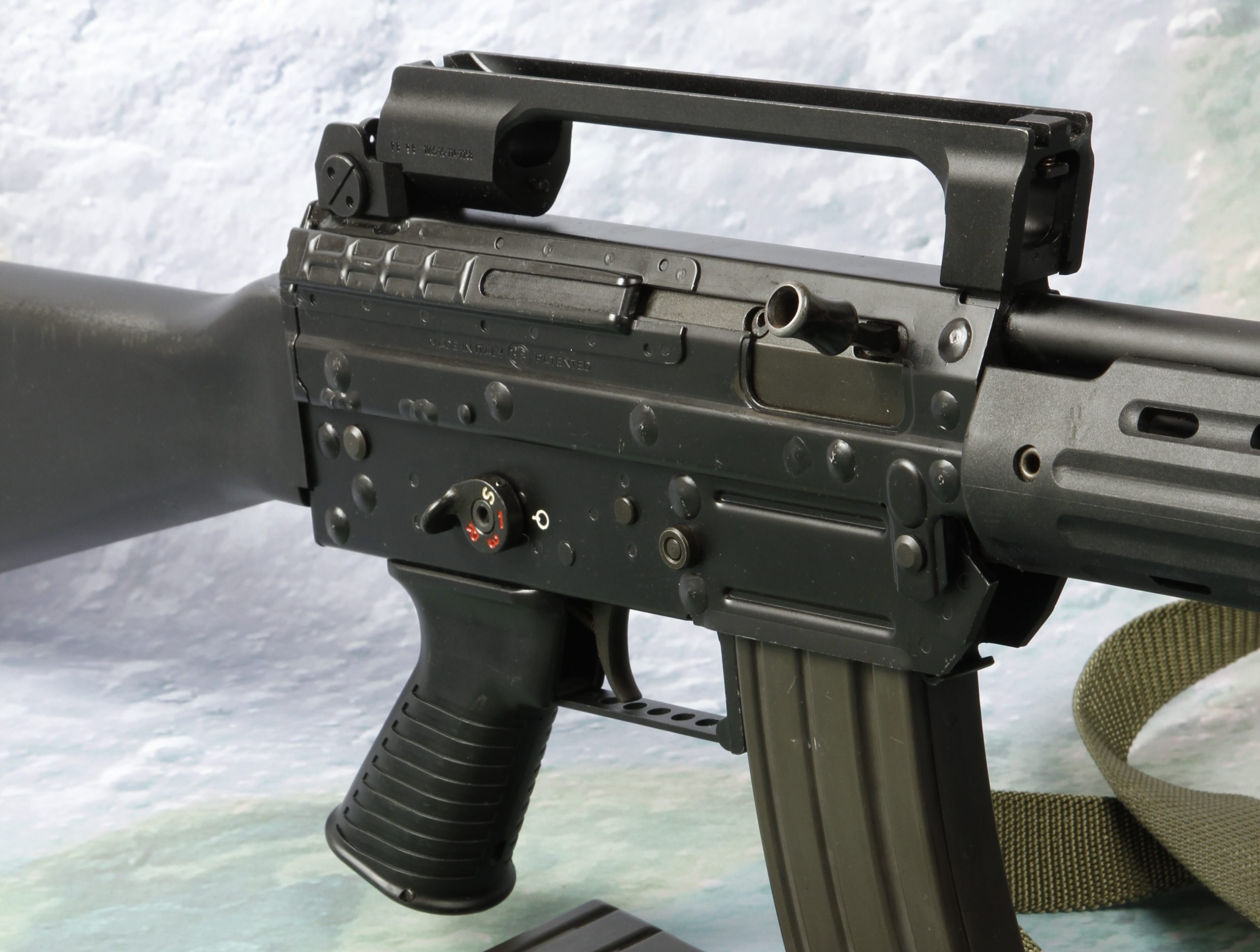

Sul finire degli anni Ottanta, anche in previsione di una ipotetica adozione del 5,56×45 mm da parte dell’esercito italiano, la Beretta decise di introdurre una serie di importanti modifiche alla cellula originale dell’arma, sia per risolvere alcune questioni tecniche che erano emerse con l’impiego pratico dell’Ar70, sia per un necessario adeguamento alle più moderne tendenze. Nacque, così, la serie 70/90 che, valutata in via sperimentale dall’esercito nel 1988-89, fu infine adottata ufficialmente e a tutt’oggi equipaggia la maggior parte dei reparti delle nostre forze armate, nelle differenti versioni (si veda l’apposito riquadro in questo stesso articolo). Per la cronaca, gli altri concorrenti, usciti sconfitti dalla competizione per l’adozione, furono il Galil, presentato dalla Bernardelli, e il G41 (versione aggiornata dell’Heckler & Koch 53), presentato dalla Franchi su licenza H&K.
Le modifiche più importanti rispetto al progetto originario sono molteplici: quella che balza agli occhi per prima è la conformazione completamente differente dell’upper receiver, che non ha più una struttura con sezione grosso modo rettangolare (in realtà è un rettangolo con una nervatura superiore, ma lasciateci fare una semplificazione concettuale…), bensì ha assunto una sezione a forma di esagono irregolare (in pratica, un rettangolo sul quale è sovrapposto un trapezio). La differenza non è semplicemente estetica, ma soprattutto pratica, in quanto è stata radicalmente modificata la struttura delle guide di scorrimento dell’otturatore: nell’Ar70 i supporti delle guide erano imbutiti nella lamiera della carcassa, nel 70/90 sono una struttura a parte, molto più robusta e massiccia, che è poi unita alla carcassa mediante ribattini. Inoltre, sulla sommità della carcassa è stato previsto un maniglione (tipo M16) amovibile e sostituibile con un attacco a sgancio rapido porta ottica di puntamento. L’Ar70 originale aveva una predisposizione per l’ottica sulla sommità della carcassa, ma non era previsto alcun maniglione.
Per quanto riguarda il lower receiver, vincolato all’upper per mezzo di due spine passanti (tipo Ar), è stato modificato… tutto, nel senso che si è passati da un caricatore di tipo originale, con aggancio tipo Ak, a un caricatore tipo Ar 15 (a norme Stanag), con duplice dispositivo di sgancio, costituito da un pulsante circolare sul lato destro e da una leva rettangolare sul lato sinistro. L’azienda gardonese ha, parallelamente, iniziato la produzione in proprio dei caricatori a norma Nato, in acciaio. Nuovo anche il ponticello del grilletto, più squadrato e robusto ma, soprattutto, apribile (con la punta di una cartuccia o con l’utensile multiplo in dotazione) e ribaltabile verso il basso, lungo l’impugnatura, allo scopo di consentire l’accesso al grilletto anche indossando guanti invernali. Nuovo il profilo dell’impugnatura a pistola, cava internamente e dotata di uno sportello con chiusura a molla per contenere il kit di pulizia. Nuovo, soprattutto, il sistema di scatto, ovviamente a cane interno, tra i più sofisticati della categoria, visto che prevede come dotazione standard quattro posizioni: sicura, colpo singolo, raffica di tre colpi, raffica libera. Il gruppo di scatto è stato concepito secondo criteri di modularità, consentendo di avere, in alternativa a questa configurazione, il classico selettore a tre posizioni (sicura, colpo singolo, raffica libera), oppure colpo singolo e raffica di 3 colpi, oppure solo colpo singolo. Anche in questo caso, come per lo sgancio del caricatore, è stato previsto fin dall’inizio un comando del selettore ambidestro.
Per quanto riguarda i fornimenti, la versione standard di fanteria (cioè il lotto acquistato da Nuova jager) è dotata di un calcio polimerico di colore nero, in Nylon e fibra di vetro, fisso, con maglietta metallica porta cinghia sul lato sinistro, alla quale corrisponde un anello sullo stesso lato del gruppo valvola di presa gas. Le versioni Sc e Scp sono invece dotate di un calcio metallico ripiegabile sul lato destro, esteticamente paragonabile, alla lontana, ai calci pieghevoli dell’Fn Fal. L’astina è anch’essa polimerica, piuttosto corta, tale cioè da arrivare poco oltre la metà della canna e del cilindro della presa di gas. Il calcio pieghevole e l’astina sono generalmente considerati gli elementi più tipici e caratterizzanti la serie 70/90 rispetto alla serie 70, in realtà è opportuno precisare che entrambi questi elementi erano già stati studiati “in vigenza” della serie 70 e offerti sul mercato a partire dal 1983, in sostituzione dei primi tipi. I modelli Ar e Sc sono dotati di serie di un bipiede ripiegabile, praticamente erede di quello del Bm59 ma notevolmente modernizzato, sia in termini di robustezza delle zampe, sia prevedendo che la ganascia di fissaggio alla canna sia apribile direttamente dal soldato (quindi amovibile), ma con una opportuna leva di sicurezza per scongiurare sganci involontari.
Per quanto riguarda la canna, è cromata internamente e ha una rigatura di nuovo tipo, sempre a sei principi ma con passo di 1:7 pollici, per stabilizzare correttamente la cartuccia d’ordinanza Ss109 con palla di 62 grani; al di là di questo aspetto, c’è un’altra differenza rispetto alla canna dell’Ar70, molto più importante, che rappresenta l’interfaccia di montaggio sulla carcassa: nell’Ar70, la canna si avvitava “a maschio” sulla barrel extension solidale alla carcassa, mentre nell’Ar70/90 la canna non presenta filettatura, bensì una flangia; durante il montaggio dell’arma, si innesta la canna sulla barrel extension solidale alla carcassa finché la flangia non appoggia correttamente, poi si avvita una apposita boccola filettata e il gioco è fatto. Con questo sistema, è possibile sostituire la canna non direttamente sul campo, però già a livello di armeria di reparto, senza particolari problemi di head space. Per garantire il corretto orientamento della canna (quindi del gruppo presa gas, quindi del mirino), è presente un apposito tassello che combacia con una sede sulla flangia e una sede nell’imbocco della barrel extension.
Il sistema di funzionamento è sempre a recupero di gas con pistone a corsa lunga; diversamente (per esempio) dall’Ak, nel quale il pistone è solidale al portaotturatore, qui il pistone è invece un componente a parte, che si innesta sul portaotturatore e vi è vincolato tramite la manetta di armamento. Quest’ultima si inserisce a scatto e può essere rimossa, per lo smontaggio ordinario, grazie a un ritegno elastico posto appena dietro, che può essere azionato con la punta di una cartuccia o il solito utensile multiplo. Rispetto alla manetta dell’Ar70, perfettamente orizzontale, quella del 70/90 risulta inclinata verso l’alto, per agevolare la manovra di armamento con la mano sinistra, se si brandisce l’arma con la destra sull’impugnatura a pistola. Come sull’Ar70, la manetta di armamento scorre parzialmente in una scanalatura sul castello, alle spalle della finestra di espulsione; per proteggere tale scanalatura dall’ingresso di corpi estranei e/o sporcizia, sull’Ar70 era previsto uno sportellino basculante verso l’alto, riportato pari pari solo sulla primissima versione del 70/90, per essere sostituito quasi subito da un coperchio scorrevole in senso orizzontale, sospinto da una propria molla. Quindi, quando la manetta di armamento, nel proprio moto retrogrado, spinge sul coperchio, questo scorre all’indietro, per ritornare automaticamente in avanti quando l’otturatore va in chiusura. In questo modo, la scanalatura è sempre protetta.
Il pistone della presa di gas svolge anche l’importante funzione di guida della molla di recupero, quindi l’Ar70/90 è del tipo “front drive”, nel senso che la molla di recupero è posta anteriormente. Considerando che su una moderna arma militare è obbligatorio prevedere (anche) il calcio pieghevole, sulle motivazioni logiche di questa scelta c’è poco da aggiungere. Il gruppo presa di gas è concettualmente simile a quello dell’Ar70, la valvola di esclusione per il lancio di granate è conformata nello stesso modo, qui però in più e stato previsto anche un selettore, azionabile comodamente a mano, che consente due modalità di funzionamento automatico: standard e per condizioni critiche (climi particolarmente ostili, arma molto sporca eccetera). Le due posizioni sono contrassegnate dalle lettere “O” (open, in bianco) e “C” (closed, in rosso). A prova di stupido, insomma.
Qualche parola meritano anche gli organi di mira: il mirino è a palo, protetto da alette, regolabile in elevazione agendo su di esso con l’attrezzo multiplo; posteriormente è presente una diottra a “L”, ribaltando la quale si espongono alternativamente riferimenti esatti per il tiro a 250 e 400 metri. La diottra è regolabile in derivazione, a click, agendo sulla ghiera posta sul lato destro con l’utensile multiplo o con un cacciavite. Il maniglione di trasporto è cavo nella parte inferiore, consentendo quindi la collimazione degli organi di mira standard senza alcuna interferenza. Inoltre, sulla sommità del maniglione è presente un complesso tacca-mirino per il tiro istintivo a distanza ravvicinata, con riferimenti luminescenti.
Gli esemplari ricevuti dalla Nuova jager, che abbiamo potuto esaminare dal vivo, sono in condizioni di conservazione semplicemente strepitose, tanto da far pensare che siano stati impiegati per giuramenti, parate e poco altro. La finitura superficiale è integra al 99,9 per cento, la canna è nuova di zecca (che tra l’altro, essendo cromata internamente, c’è il caso che duri anche più del proprietario…), l’otturatore non ha segni soverchi di scorrimento. Insomma, sono armi Ex ordinanza, ma “nuove”. Uno dei principali timori degli appassionati, ovviamente, è che la procedura di demilitarizzazione abbia comportato lavorazioni antiestetiche come fresature, saldature in zone visibili dell’arma. In questo caso, occorre sottolineare come le operazioni siano state estremamente rispettose dell’estetica, che è rimasta pressoché inalterata. Per quanto riguarda il tromboncino, questo è stato assottigliato nel diametro ed è stata allargata e modificata la fresatura entro la quale dovrebbe trovarsi la molla di ritegno della bomba, per impedirne l’impiego appunto con le bombe da fucile; ovviamente è stato fresato il portaotturatore asportando la propaggine che aziona la leva di consenso della raffica. La modifica più sostanziale è stata apportata al gruppo di scatto, eliminando la leva di consenso raffica, sostituendo il relativo perno (che è anche quello del grilletto) con uno di maggior diametro, eliminando tutte le componenti del contatore della raffica limitata e occludendo anche tutti i relativi fori di montaggio nel carter interno. Il selettore è stato anch’esso modificato, riempiendo con saldatura le sedi per il funzionamento a raffica e introducendo anche un piccolo spinotto interno che impedisce di ruotarlo oltre la posizione del colpo singolo (ma anche limando quello spinotto, l’arma non può comunque sparare a raffica in modo assoluto). Di tutto ciò, l’unica cosa visibile all’esterno è il perno del grilletto di maggior diametro (ma bisogna sapere come fosse prima…), nient’altro.
