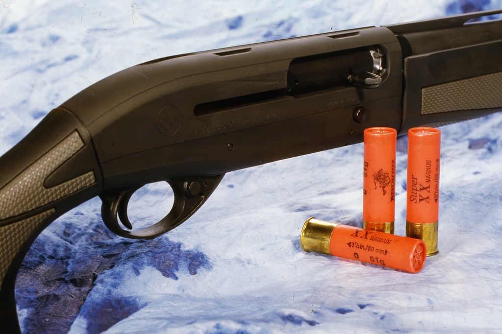

La guardia del grilletto è in tecnopolimero rinforzato e ha una forma a ellisse allungato, ergonomica per un impiego anche con i guanti. La carcassa, in Ergal con finitura anodizzata nera, presenta due coppie di fresature sul dorso, per il fissaggio della basetta universale Weaver per ottiche e sistemi di puntamento a dot luminoso.
Il Beretta Xtrema viene fornito smontato in una pratica valigetta in abs (anch’essa disegnata da Giugiaro), che contiene anche quattro strozzatori interni Optimachoke con apposita chiave e un flacone di olio Beretta.

La prima sensazione che nasce nell’impugnare l’Xtrema è la solidità di presa, dovuta agli inserti iniettati in plastica morbida sul grip e sul guardamano.
L’azione scorre senza asperità alcuna e il caricamento è molto dolce. Imbracciato, Xtrema non appare né più voluminoso né più pesante di un normale magnum. In Beretta ci hanno spiegato, anzi, che il fucile in sé è anche più leggero: il peso di 3.600 grammi si deve, infatti, all’inserimento all’interno del calcio di una massa oscillante, con funzione di ammortizzatore di rinculo.
