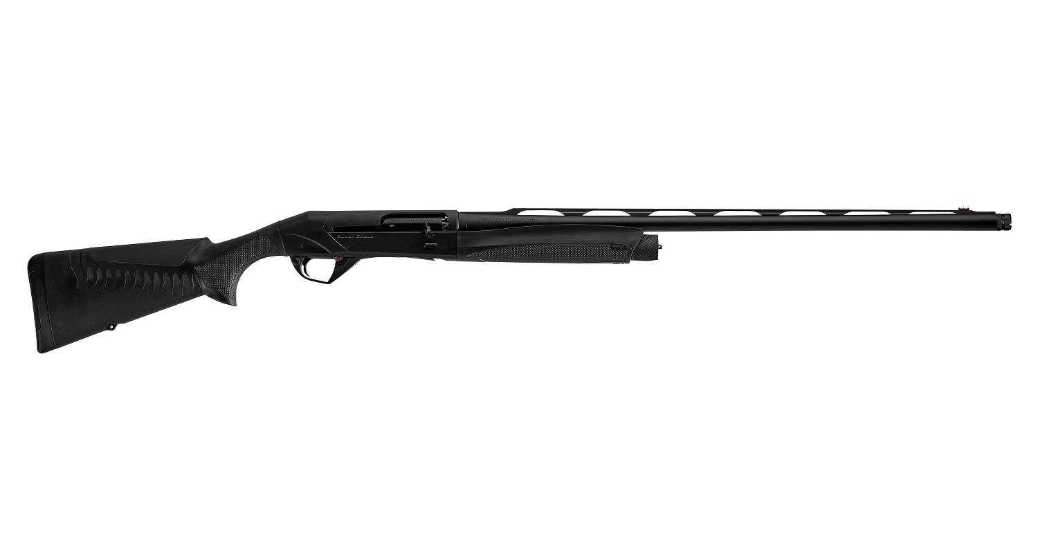

Il Super Black Eagle negli Stati Uniti è un vero e proprio best seller, il fucile più comune tra i waterfowler, i cacciatori di anatidi, ed è arrivato qualche anno fa al suo terzo restyling con il modello Super Black Eagle 3. In Europa e in particolar modo in Italia, invece, la cameratura supermagnum non ha mai ottenuto la stessa popolarità di cui gode Oltreoceano, complici abitudini venatorie differenti e l’assenza di alcuni selvatici che potrebbero motivare cariche tanto consistenti di piombo o acciaio. Anche per questo Benelli ha sviluppato un nuovo fucile ispirato al Super Black Eagle, progettato, però, sulla cartuccia magnum 12/76. Si chiama Black Eagle ed è a tutti gli effetti un semiautomatico “tutta caccia”, pur conservando alcune caratteristiche del suo “fratello maggiore” che lo rendono particolarmente adatto per la caccia alla migratoria e per tutte le situazioni in cui è necessario sparare molte cartucce, anche con dosi di piombo significative. Volendo semplificare, il Black Eagle si potrebbe definire come una sorta di ibrido tra Super Black Eagle e Raffaello, con qualche elemento preso in prestito anche dall’M2. Rispetto al Raffaello, che è comunque camerato magnum, il Black Eagle è più robusto e controllabile quando si utilizzano cartucce punitive, grazie alla carcassa rinforzata ereditata dallo stile del Super Black Eagle. Rispetto alla versione supermagnum, però, il Black Eagle è più leggero e filante, con carcassa dimensionata per il calibro, adatto anche per la caccia in movimento grazie a un peso complessivo di 3.100 grammi, circa. Insomma, si tratta di un fucile con un design che guarda molto agli Stati Uniti e un’anima tutta europea, pensato per chi è alla ricerca di un compagno di caccia robusto, versatile e affidabile anche nelle situazioni più insidiose.

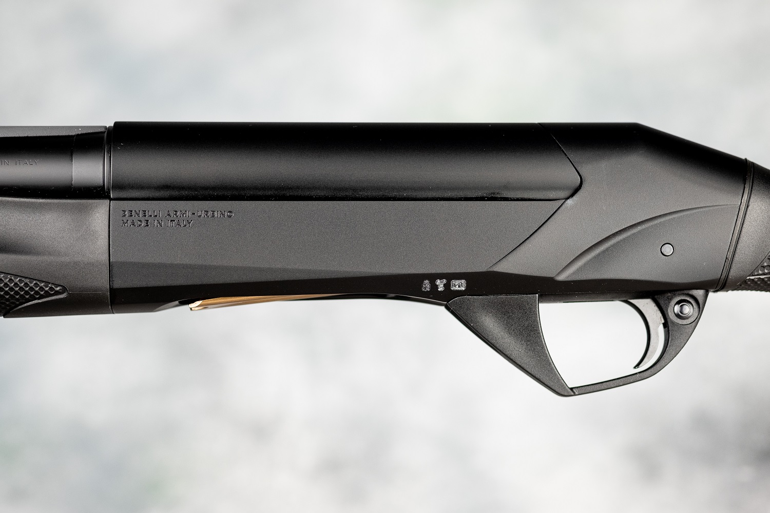

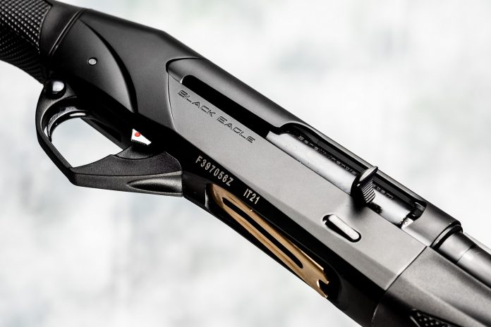

Dimensionato per il calibro

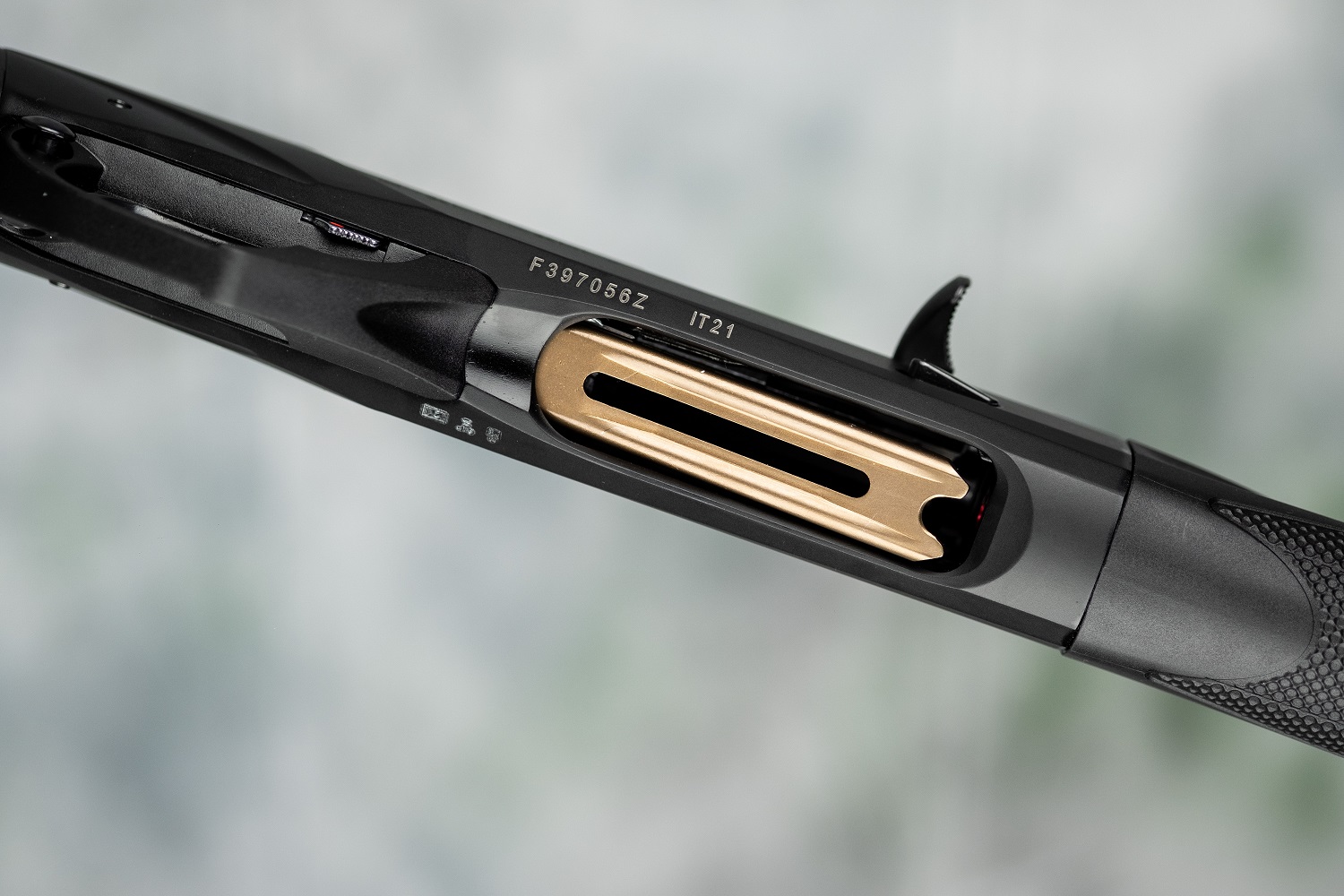

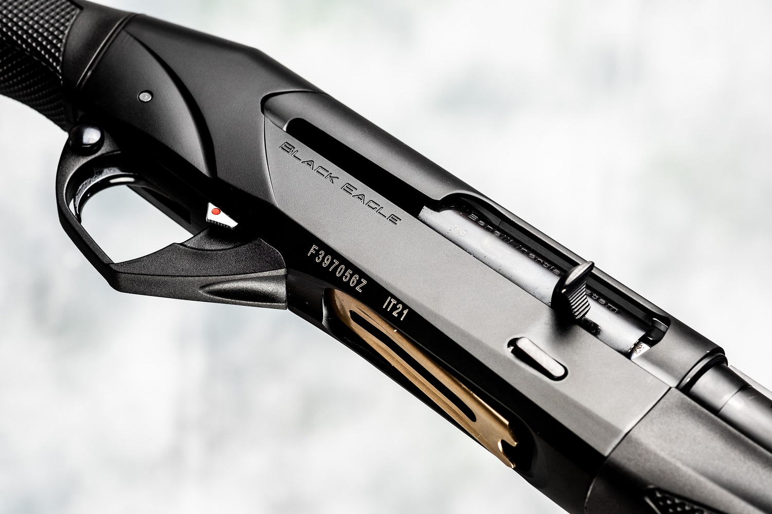

Il design del Black Eagle è evidentemente ispirato a quello del Super Black Eagle, ma ogni componente è stato ridisegnato per adattarsi al meglio alla cameratura di 76 millimetri e per rendere il fucile più leggero e maneggevole, adatto anche per la caccia vagante. La carcassa è realizzata in Ergal, fresata da massello e caratterizzata dalle due nervature sui fianchi tipiche del Super Black Eagle che, oltre a impreziosirne l’estetica, irrobustiscono il fucile. La carcassa è realizzata in due parti, con fodero in lega leggera separato dalla canna come per il Raffaello, mentre nel Super Black Eagle il fodero è vincolato alla canna. Fodero e carcassa sono finiti per ossidazione anodica di un bel nero opaco e pastoso, apparentemente molto resistente sia alle abrasioni sia agli effetti di pioggia e umidità. La carcassa è dimensionata per la cartuccia 12/76, alta 67 millimetri, larga 39 e lunga 219, quindi più sottile e soprattutto più corta rispetto a quella del Super Black Eagle che è lunga ben 235 millimetri. Il pulsante di sgancio dell’otturatore è posizionato, come di consueto, sul fianco destro, sotto alla finestra di espulsione. È maggiorato e di forma rettangolare, facile da azionare anche quando si indossano guanti. Sul lato destro del ponticello, inserito in uno scasso che ne facilita l’azionamento, è presente il cut-off tipo Benelli, ossia la leva discesa-cartuccia che consente di far scivolare la prima munizione contenuta nel serbatoio sull’elevatore, per sostituire quella in canna con un semplice scarrellamento. Quando il serbatoio è vuoto, invece, l’azionamento del comando consente di bloccare l’otturatore in apertura anche se il cane è armato. L’elevatore è realizzato in acciaio, smussato nella parte anteriore per evitare il pizzicamento del dito in fase di caricamento. Il sistema Easy loading di Benelli rende l’alimentazione del serbatoio molto più rapida e fluida, mentre la leva comando-cartuccia sdoppiata consente di scaricare il fucile in assoluta sicurezza, senza dover necessariamente far passare tutte le cartucce dalla camera di scoppio. La manetta dell’otturatore è maggiorata, con la parte anteriore zigrinata per facilitare la presa, mentre la sicura manuale a traversino è posta, come di consueto, nella parte posteriore del ponticello ed è dotata di riferimento di colore rosso a indicare che l’arma è pronta a sparare. Il sottoguardia è realizzato in polimeri, di forma trapezoidale per facilitare l’utilizzo dell’arma anche quando si indossano guanti spessi. La parte anteriore del sottoguardia è caratterizzata da una rampa progettata per facilitare l’inserimento delle cartucce nel serbatoio, una sorta di guida che convoglia le munizioni nella giusta direzione anche senza guardare. Il serbatoio è realizzato in lega leggera e presenta una capienza di 3 cartucce da 70 o 76 millimetri di lunghezza, limitata a due con il riduttore di serie, come previsto dalla normativa italiana in materia di caccia. A differenza di quello del Raffaello, il serbatoio del Black eagle è passante attraverso l’occhione della canna e, pertanto, può essere equipaggiato, nei Paesi in cui è consentito, di prolunghe che ne aumentano la capacità fino a 5+1 cartucce.

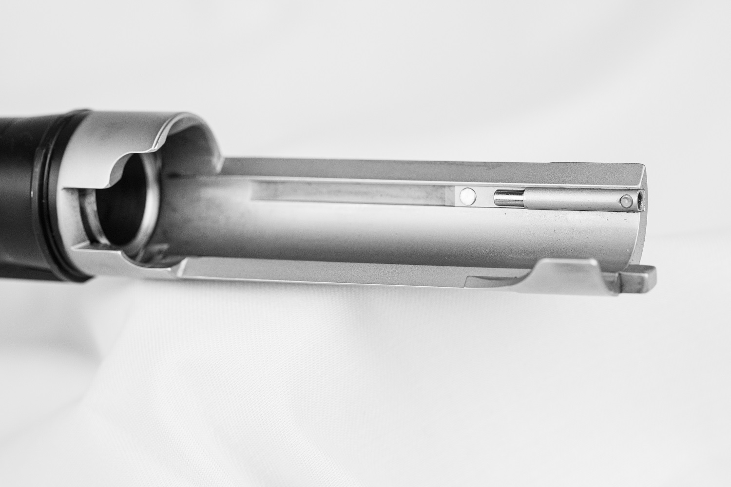

Funzionamento inerziale

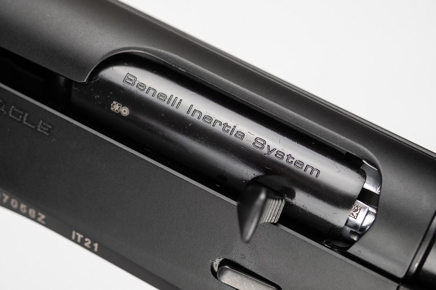

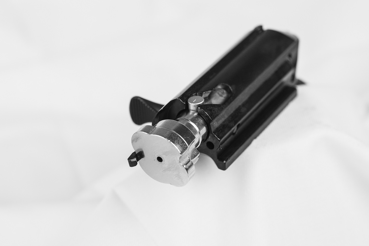

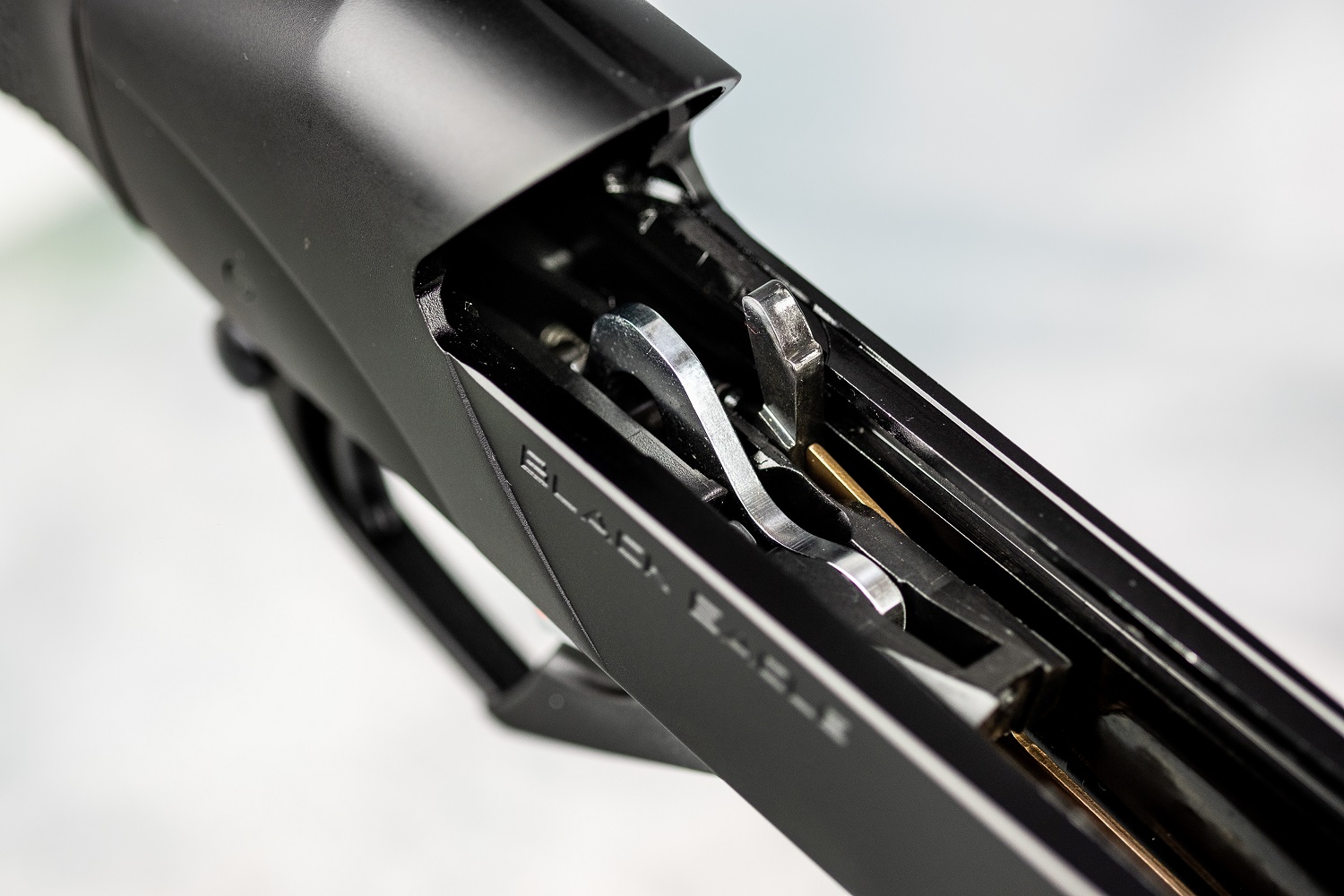

La meccanica del Black Eagle è stata studiata per funzionare correttamente sia con i caricamenti magnum da 76 millimetri sia con le cartucce standard da 70. Stando alle ricerche di Benelli, infatti, la percentuale di cartucce da 70 millimetri sparate da un fucile camerato magnum si aggira tra il 90 e il 95%, di cui un buon 45% caratterizzato da borraggio tradizionale in feltro o borra bior priva di contenitore. Il sistema di funzionamento inerziale del Black Eagle, quindi, è stato progettato per funzionare senza problemi con tutte le cartucce in grado di sviluppare un’energia di almeno 200 kgm rilevati a 1 metro dalla volata, a fronte di un peso complessivo dell’arma non superiore a 3.150 grammi. Ciò si traduce in un perfetto funzionamento dell’arma con tutte le munizioni comprese tra 28 e 56 grammi di piombo, cui si aggiungono anche alcuni caricamenti con 24 grammi di piombo ad alta velocità per il Tiro a volo. Il sistema di funzionamento è il classico Benelli inertia system, con chiusura geometrica garantita dalla testina rotante con due alette, che si inseriscono nei recessi ricavati nella culatta. Il cinematismo dell’arma è azionato dalla ben nota molla cinetica inserita tra il porta otturatore e il codolo della testina rotante. Il Black Eagle è dotato del sistema Easy locking, costituito da una sferetta interposta tra la testina e il portaotturatore che rende la chiusura più fluida e consente di mandare in batteria l’otturatore anche accompagnandolo dolcemente. Con questo accorgimento Benelli ha risolto una delle poche criticità del Benelli Inertia system, che richiedeva che l’otturatore fosse sganciato di netto con il pulsante per potersi chiudere correttamente. Grazie al sistema Easy locking, invece, è possibile chiudere l’otturatore silenziosamente, accompagnandolo con la mano. Allo stesso modo, qualora a causa di un impigliamento la testina dovesse arretrare leggermente, è sufficiente una leggera spinta in avanti per riportarla correttamente in chiusura e sparare in sicurezza. La pista cammata della testina, inoltre, impedisce il rimbalzo dell’otturatore, consentendo una ripetizione del colpo sempre rapida e affidabile. L’otturatore è realizzato in acciaio, smacchinato da trafilato, la testina è cromata, mentre il porta otturatore è brunito lucido. L’estrattore a unghia è posto a lato della testina rotante, mentre l’espulsore a molla e puntone è collocato all’interno del prolungamento di culatta. La meccanica è quella classica dei semiautomatici Benelli, con il cane in acciaio caricato da una molla a spirale dotato di doppia cresta, che consente allo scatto di agganciare correttamente il cane anche se il grilletto è premuto, evitando spari ripetuti. È presente anche la sicura automatica al percussore, che impedisce lo sparo se la testina non è correttamente in batteria, mentre lo scatto è netto e preciso, privo di precorsa.
