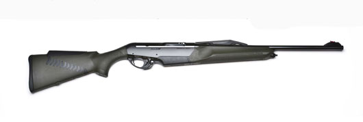

Per l’esecuzione delle prove sono state utilizzate due Argo E Comfortech calibro 30/06, prelevate casualmente dal magazzino, con matricole (carcassa/canna):BB094779S/CB094779S e BB094805D/CB094805D.
La prima delle due carabine è stata sottoposta alla prova di affidabilità e di sparo (per un totale di 3.000 colpi) in condizioni estreme, la seconda è stata utilizzata per tutta una serie di prove speciali. Le prove nel loro complesso riguardavano:
