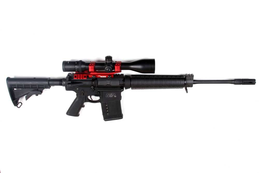

La meccanica
Ovviamente, la meccanica di base è quella ideata da Stoner ormai sessant’anni fa, con otturatore a testina rotante multialette e sistema di recupero di gas diretto. In estrema sintesi e a vantaggio dei neofiti, l’otturatore è vincolato stabilmente al prolungamento della culatta della canna per mezzo delle sette alette di chiusura che si inseriscono entro opportune sedi. Allo sparo, una parte dei gas viene spillato attraverso un foro nella canna e convogliato all’indietro, fino a sfogare nella carcassa spingendo all’indietro il portaotturatore. Grazie a un profilo a camme, l’arretramento del portaotturatore causa la rotazione della testina, liberando le alette dalle sedi in culatta, e poi trascina con sé l’otturatore, estraendo ed espellendo il bossolo e armando il cane. Una volta arrivato al punto morto posteriore, il portaotturatore viene sospinto nuovamente in avanti dalla molla di recupero, prelevando una nuova cartuccia dal caricatore e camerandola. Nell’ultimo tratto di avanzamento, il profilo a camme costringe nuovamente la testina a ruotare (in senso inverso), ripristinando il vincolo con la culatta. Questa è la base di partenza, comune alla stragrande maggioranza degli Ar 10. La differenza, come è ovvio, la fanno i particolari.
Il primo particolare è che i receiver sono realizzati per forgiatura, a garanzia della massima robustezza, e abbinati a una canna decisamente di qualità, realizzata da Thompson center con la cosiddetta rigatura 5R. È, in sostanza, una rigatura a 5 principi con i “pieni” a sezione orientativamente trapezoidale anziché rettangolare (quindi più dolcemente raccordati con i vuoti), che ha il pregio di consentire una compressione uniforme sulla palla (a ciascun “pieno” corrisponde, agli antipodi, un “vuoto” e non un altro pieno come accade con le rigature con principi in numero pari) e una intagliatura più dolce della camiciatura. La canna è lunga 18 pollici, buon compromesso tra la necessità di raggiungere le migliori prestazioni balistiche e la possibilità di mantenere ancora una buona maneggevolezza e compattezza, e il passo di rigatura scelto è 10 pollici (250 mm). Sono disponibili due versioni, che si differenziano proprio nel profilo della canna: nella prima versione, la canna si assottiglia dopo il gas block fino ad assumere un diametro di 15,5 millimetri, per poi riprendere un diametro più corposo appena prima del rompifiamma. Quest’ultimo, avvitato, è a tulipano, di progetto originale e brevettato e prevede una sorta di camera di espansione iniziale con alcuni fori di sfogo frontali, per poi svilupparsi in una sorta di birdcage molto allungato. Contemplando canna e rompifiamma, sembra proprio di vedere un tulipano con tutto il gambo, sulle prime lo abbiamo trovato un po’ sconcertante, ma alla fine ci ha conquistati. Per chi, invece, non dovesse “digerirlo”, è possibile optare per la seconda versione (che costa esattamente gli stessi euro della prima), con canna di diametro costante dopo il gas block pari a 18,8 millimetri, che finisce “nuda e cruda”, senza alcun rompifiamma né filettatura.
Per quanto riguarda la carcassa superiore (upper), è di tipo piuttosto convenzionale, con manetta di armamento posteriore a “T”, finestra di espulsione protetta da coperchio parapolvere a molla, deflettore prismatico e pistoncino per forzare la chiusura manuale dell’otturatore (forward assist). Le peculiarità più interessanti si concentrano infatti, a nostro avviso, sulla carcassa inferiore: prima di tutto perché è dotata di ponticello integrale maggiorato dal profilo ovale elegantemente raccordato, in secondo luogo perché i tecnici Smith & Wesson hanno fatto in modo di dotare l’arma di comandi completamente ambidestri. Quindi, doppia leva dell’hold open, sul lato destro e sinistro; doppio pulsante di sgancio del caricatore e doppia sicura manuale. Quest’ultima, in realtà, non è perfettamente simmetrica, perché la leva sul lato sinistro è di lunghezza standard, quella destra è più corta. In ogni caso si aziona comodamente e, oltretutto, è reversibile (bisogna solo rimuovere la vite di tenuta e sfilare parzialmente l’impugnatura a pistola, per allentare i pistoncini a molla di tenuta nel receiver). La finitura è uniformemente nera opaca (anodizzazione sulle parti in lega leggera, fosfatazione sulle parti in acciaio), in realtà però vi sono alcune parti cromate per assicurare la massima resistenza all’erosione: la pipetta sul portaotturatore che riceve i gas spillati dalla canna (gas key), l’interno del portaotturatore e il percussore.
L’alimentazione è data da un caricatore bifilare in acciaio della capacità di 10 colpi (che andrà, purtroppo, rivista per gli esemplari di nuova importazione, in ossequio al decreto delle meraviglie n° 121, a 5 colpi). La qualità costruttiva di questo componente è molto buona, precisiamo comunque che l’arma è compatibile anche con i caricatori polimerici Ar 10 tipo Magpul od Oberland.
Calciatura e mire
I fornimenti sono piuttosto classici e sono costituiti da un calcio collassabile tipo Carbine, regolabile su sei posizioni, astina a sezione tonda tipo A2 e impugnatura tradizionale con cresta di supporto per il dito medio e fianchi zigrinati. Ovvio che possano sembrare poveri, ma bisogna considerare che sono innanzitutto perfettamente funzionali e di buona qualità, ma soprattutto che l’arma ha un costo piuttosto contenuto in rapporto ai concorrenti e, quindi, da qualche parte bisogna risparmiare. Meglio risparmiare su un’astina polimerica tonda al posto di una (magari più accattivante, ma non necessariamente indispensabile) multirail, piuttosto che risparmiare sui materiali o sulla qualità della canna. O no?
Stesso discorso per le mire metalliche (meglio, meccaniche, anche per quanto riguarda gli organi di mira ormai la fa da padrone la plastica piuttosto che l’acciaio), non fornite di serie. Per l’eventuale installazione di diottra e mirino si può sfruttare la slitta Picatinny sopra l’upper e la porzione di slitta sul gas block, oppure installare direttamente l’ottica, come abbiamo fatto noi privilegiando una splendida Meopta Zd 3-12×50 con attacco monolitico Warne. A proposito di gas block, quello adottato si serra sulla canna per mezzo di due viti Allen e incorpora la maglietta porta cinghia di tipo convenzionale. Il sistema di presa gas è definito mid lenght dall’azienda. Lo scatto è di tipo militare, in un solo tempo, piuttosto pulito nella corsa e netto nello sgancio, con un peso dichiarato di 2.800 grammi. Non contenutissimo ma, in virtù della sua pulizia, ben sfruttabile senza particolare assuefazione.
La prova a fuoco
La prova a fuoco si è svolta nel balipedio interno dell’importatore Bignami, alla distanza di 100 metri, in appoggio anteriore. Abbiamo scelto la versione con il rompifiamma e la canna sottile, perché essendo di diametro più ridotto potrebbe, in teoria, risentire in misura maggiore del surriscaldamento. Insomma, abbiamo voluto testare l’arma nelle condizioni peggiori, valutando che l’altra versione potrà comportarsi solo meglio da un punto di vista balistico. La prima cosa che si nota girando l’arma tra le mani è l’equilibrio di distribuzione dei pesi, che dà quasi l’impressione di trovarsi al cospetto di un Ar 15 in .223. Ovviamente la nostra è una estremizzazione, ma serve a chiarire il concetto. Al di là del fatto che non siamo mancini, abbiamo trovato molto utili e versatili i doppi comandi. Per esempio, alcuni possono trovare ostico mandare in chiusura l’otturatore con il solo pollice della mano debole, in virtù della resistenza offerta dalla molla di recupero: azionando l’hold open simultaneamente sui due lati (con il pollice di una mano e l’indice dell’altra), la manovra riesce invece comodissima. Stesso discorso per lo sgancio caricatore: la “legge Stoner” prevederebbe di azionarlo con l’indice della mano forte, però per esempio noi abbiamo trovato più naturale spingere il pulsante sul lato sinistro con la mano debole mentre, nello stesso momento, con il palmo abbiamo afferrato il fondello del caricatore. Sia come sia, il concetto importante è che comandi di questo tipo consentono la massima fantasia e versatilità per “godere” di questo strumento di precisione. L’esame interno delle parti ha palesato una qualità costruttiva elevata, persino superiore rispetto a quando abbiamo provato la controparte in .223 Remington (Armi e Tiro, ottobre 2013), soprattutto per quanto riguarda la tolleranza di accoppiamento tra upper e lower. Anche i vari comandi ambidestri hanno tolleranze piuttosto contenute e non abbiamo riscontrato particolari laschi o sbatacchiamenti.
Per verificare le sue possibilità balistiche abbiamo messo in campo due munizioni commerciali di qualità superiore: da una parte le Norma diamond con palla Hpbt moly coated di 190 grani, dall’altra le Ruag Swiss match Hpbt di 175 grani. Il passo di rigatura scelto non è lunghissimo, malgrado ciò (forse anche per il poco affiatamento con l’arma) le Diamond hanno offerto un raggruppamento contenuto ma non fuori dal comune, consentendoci di piazzare cinque colpi in 29 millimetri (distanza tra i centri più lontani). Con le Ruag, testate subito dopo senza dar modo alla canna di raffreddarsi (ma non è che si fosse “cotta” più di tanto, a dire il vero), complice forse anche il maggior affiatamento raggiunto abbiamo ottenuto una rosata di tre colpi in 11 millimetri che, scusate tanto, ci sembra un risultato eccezionale per una munizione commerciale, seppur match (e tra le migliori disponibili sulla piazza). Il funzionamento è stato perfetto, con espulsione regolare e perfettamente laterale. Molto ben sfruttabile il calciolo che, pur elementare nella struttura, non ha il minimo gioco sul tubo portante, garantendo la massima stabilità. Il rinculo è perfettamente controllabile e, sparando nella penombra del tunnel, l’effetto del rompifiamma si palesa in tutta la sua coreografica bellezza.
