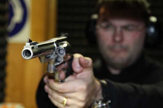

Dopo il confronto a tu per tu con la versione con canna di 8 pollici e tre ottavi full lug con compensatore di volata a tre luci (Armi e Tiro, aprile 2013), eravamo curiosi di “assaggiare” una canna di lunghezza inferiore, tra l’altro ulteriormente alleggerita dalla carenatura corta per l’estrattore. Malgrado il diametro del manicotto copricanna in volata sia tutt’altro che trascurabile (22,2 mm), la differenza tra le due versioni è decisamente “pesante” (passateci il termine) sulla bilancia, visto che si parla di 335 grammi, tutti concentrati nella metà anteriore. Da un punto di vista pratico, questo significa che l’arma in prova ha una minore inerzia nell’andare in puntamento, richiede un minor sforzo muscolare per rimanerci e consente una maggior velocità di brandeggio, nell’eventualità in cui si ravvisi la necessità o semplicemente la voglia di ingaggiare bersagli multipli. Fermo restando che, visto che non è una .22 lr, doppiare il colpo in velocità è pressoché impossibile! E d’altro canto, i 335 grammi in meno “in punta” sono 335 grammi in meno di contrasto al rilevamento. Si trattava, a questo punto, di capire se questo aspetto fosse o meno determinante, in altre parole se avremmo concluso la sessione di tiro a farci ricucire la faccia al pronto soccorso dopo avervi estratto il mirino, oppure no…
Si comincia a sparare
Il primo contatto con l’arma è positivo: il tamburo ha sempre una lunghezza sconfinata, ma la canna “light” di 6,5 pollici dona al complesso un equilibrio estetico notevole. Non si può affermare che si possa scambiare questo revolver per un 29 o 629 (che resta il metro di paragone in fatto di eleganza quando si parla di grossi calibri), tuttavia si può quasi arrivare a dire che vi sia una certa grazia nell’assetto globale. L’impugnatura, vestita con guancetta monopezzo Hogue Monogrip, è ben sfruttabile anche da parte di chi non abbia mani da gigante, in quanto per precisa previsione aziendale si è scelto di adottare per questa parte le proporzioni dei telai “K” e “L”, anziché quelle del telaio “N” o superiore. Di conseguenza, si riesce ad afferrarla molto saldamente e questo è determinante per domare la bestia.
Abbiamo eseguito alcuni movimenti di salita in punteria e ridiscesa con l’arma a 45 gradi, riscontrando effettivamente una maggior familiarità rispetto alla 8 pollici e tre ottavi full lug. Per avere un riscontro il più possibile obiettivo, abbiamo scelto le medesime cartucce della volta precedente, cioè Magtech Sjsp di 400 grani. Il cane ha una cresta non larghissima, quanto piuttosto leggermente allungata all’indietro, che consente una ottima presa al pollice per l’armamento in Singola azione. Il grilletto è ampio, arcuato e liscio, più adatto al tiro in Doppia ma ben sfruttabile anche nel tiro mirato. Ok, tutto è compiuto, non resta che aumentare gradualmente la pressione sul grilletto fino al magico “kaboom!”. Il botto è poderoso, come l’altra volta, il rilevamento è repentino, ma si riesce a controllarlo impedendo che l’arma ruoti oltre i 45 gradi verso l’alto. Il calcio che si riceve sul palmo della mano è rabbioso, ma è concentrato sulla parte centrale e non si riscontra quella trazione all’anulare e al mignolo che ricordavamo con l’altro modello. Completamente mutato il comportamento in termini di fiammata: quasi assente allora, un vero lanciafiamme in questo caso, con la possibilità di distinguere nettamente tra la vampata di bocca e gli sfiati superiori. Veramente coreografica! Sarà stata l’eccitazione, sarà stato anche che non era la prima volta che ci misuravamo con il .500, sta di fatto che siamo riusciti a completare una scatola di cartucce di fila (20 cartucce, mica 50, che vi credete?). Una volta finita la scatola, abbiamo giudicato saggio astenerci da ulteriori tentativi, e l’indolenzimento al palmo della mano ci ha abbandonati, con calma, due giorni dopo!
