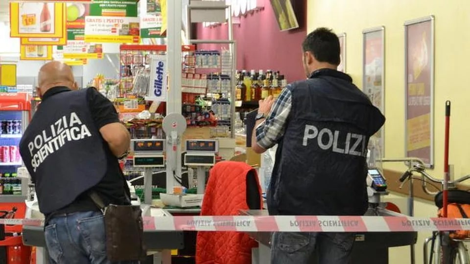

Un rapinatore fa ingresso armato di un fucile a canne mozze nel negozio di una catena della grande distribuzione in località Pontetetto e intima alla cassiera di consegnargli l’incasso.
Stando a quanto riferito dalla cronaca, la cassiera avrebbe inveito contro il rapinatore con le proprie urla, insultandolo, e questo per tutta risposta nell’atto di lasciare il negozio si sarebbe girato esplodendo un colpo di fucile all’indirizzo della cassiera stessa, inondandola di pallini. Questo il fatto.
