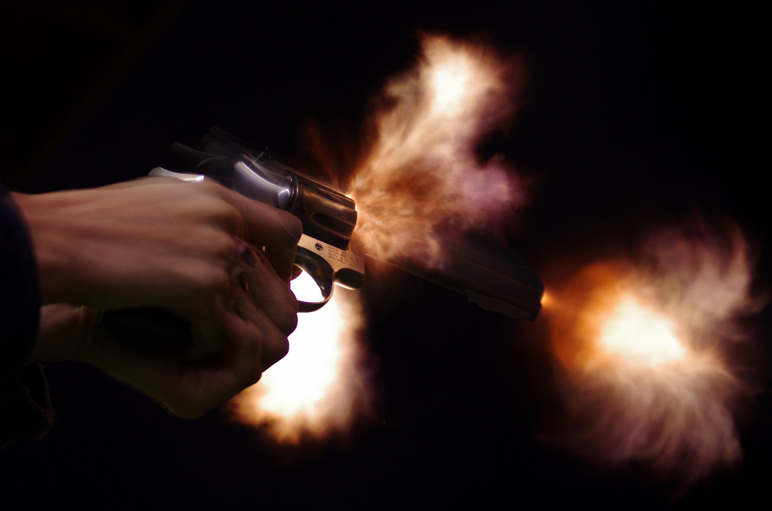

Il funzionamento del revolver è quanto di più intuitivo possa esserci: i colpi sono contenuti in un tamburo rotante, un meccanismo interno fa ruotare il tamburo allineando progressivamente ciascuna camera con la culatta della canna, per sparare il colpo. Osservando con attenzione un qualsiasi revolver moderno, si può notare agevolmente che il bordo anteriore del tamburo risulta staccato rispetto al bordo posteriore della canna: c’è, insomma, uno spazio vuoto, che gli americani definiscono “barrel gap”.
Perché?
È chiaro ed evidente che, allo sparo, attraverso questo spazio filtra una parte dei gas propulsivi sviluppati dalla combustione della carica di lancio della cartuccia. Non sarebbe, quindi, meglio che il tamburo fosse perfettamente a contatto con la canna, senza alcuno spazio vuoto? Assolutamente no, perché così facendo dopo uno o due tamburi al massimo, sparati di seguito, la dilatazione termica causata dal riscaldamento del tamburo e della canna porterebbe al grippaggio del tamburo. Per non parlare anche dell’accumulo dei residui di sparo, certamente molto contenuto oggi che si usano propellenti a polvere infume, ma comunque presente.

Non si può concludere questa disamina senza porre il dovuto accento sulla sicurezza del tiro: la fessura tra canna e tamburo di un revolver, infatti, allo sparo determina come abbiamo visto lo sfiato di gas ad alta temperatura e pressione, e può portare con sé anche la proiezione di particelle di propellente incombusto. Per questo motivo è sempre opportuno che il tiratore non metta le mani vicino al barrel gap allo sparo, né che si consenta ad altri tiratori di sostare accanto all’arma mentre si spara, perché si potrebbe essere feriti dalle particelle proiettate. Consiglio che, comunque, si applica anche alle armi semiautomatiche, perché anche da esse può capitare talvolta che dalla finestra di espulsione, con l’apertura del carrello, oltre al bossolo vengano proiettate particelle incombuste.
