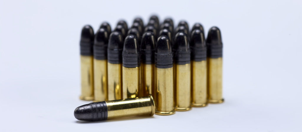

Per rispondere a questa domanda, bisogna ricordare che il calibro .22 lr (come i suoi cuginetti, oggi un po’ meno diffusi, .22 long e .22 short) non solo è un calibro a percussione anulare (il percussore dell’arma schiaccia una porzione della circonferenza esterna del fondello del bossolo), ma presenta anche un proiettile che viene definito outside lubricated, o a grassaggio esterno. Al di là di dove siano posizionate le scanalature per il grasso lubrificante, è un fatto noto ed evidente a prima vista che nel .22 lr il proiettile presenta un diametro nella parte che va a finire dentro il bossolo, e un diametro diverso, superiore, per la parte che sta fuori dal bossolo. In pratica, la porzione esterna della palla presenta lo stesso diametro esterno delle pareti del bossolo.
Nel punto in cui la palla entra nel bossolo, non solo il diametro risulta inferiore, ma è presente uno spigolo netto tra i due diametri e, spesso, una scanalatura sulla quale si stringe il colletto del bossolo, effettuando la crimpatura. Quest’ultima serve sia ad assicurare saldamente il proiettile al bossolo, evitando che possa fuoriuscire accidentalmente magari nella fase di caricamento dell’arma o in fase di alimentazione, sia a garantire che la palla faccia la corretta resistenza prima di essere liberata dal bossolo, allo sparo, assicurando così il corretto intasamento della combustione del propellente.

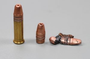

In tempi recenti, anche per cercare di offrire caricamenti privi di piombo ed evitare così le limitazioni di tipo ecologico-ambientale, alcuni produttori sono passati direttamente alla sperimentazione di proiettili interamente in rame: monolitici, realizzati per tornitura, come Cutting edge oppure composti da pulviscolo di rame miscelato in una matrice polimerica (come il Cci Copper 22, nella foto qui sopra).
