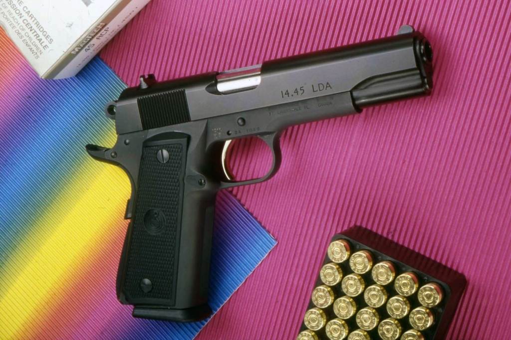

All’apparenza, sembra una Colt 1911 come tante altre, ma l’azienda costruttrice, la Para-Ordnance di Scarborough-Ontario, ci ha lavorato sopra (e dentro) parecchio. La nuova P 14-45 Lda è stata creata per soddisfare quella vasta schiera di operatori della sicurezza (e non solo), i quali ritengono poco immediato l’utilizzo per difesa personale di un’arma di derivazione Government con scatto in Singola azione.
Sia questa full size 14-45 Lda sia la compatta 12-45 Lda, entrambe in .45 Acp, nonché la 18-9 e la 16-40 (rispettivamente 18 colpi calibro 9 mm e 16 calibro .40 Smith & Wesson), hanno scatto in sola Doppia azione (Dao = Double action only), oltre alla sicura a depressione maggiorata, particolare che è stato ormai adottato ufficialmente dai customizzatori e dai preparatori di tutto il mondo.

Per accedere alla meccanica della pistola, trattandosi di una semiautomatica con canna lunga 5 pollici, il procedimento è identico a quello della Colt Government serie 80, a cominciare dalla rimozione del bushing, cioè del fermo della canna in volata: quest’operazione consente di liberare il tubetto e la molla di recupero. Per rimontare l’arma, conviene lasciare come ultimo componente il carrello e poi inserire il chiavistello.
Sono esattamente 60 i componenti della semiautomatica canadese. La canna a profilo esterno conico, con sei rigature sinistrorse praticate mediante brocciatura, è lunga 125 mm (i 5 pollici Gov’t, appunto) e ha i due classici risalti semilunari che la vincolano al carrello, nel cui cielo sono ricavate le corrispondenti fresature "femmine", fino a quando la canna non si abbassa.
È la bielletta che trascina la culatta verso il basso, nella fase di apertura dell’arma, interagendo con lo zoccolo al quale è imperniata e con il chiavistello dell’hold-open.
Rispetto al classico Colt, in più c’è la rampa d’alimentazione deputata a migliorare l’introduzione delle cartucce nella camera di scoppio, senza rischio d’impuntamenti (anche per le "capricciose" palle tronco-coniche).
Il carrello ha la finestra d’espulsione svasata. Il cane è di tipo combat Commander ad anello, brunito. Quello della compatta 12-45 Lda, invece, è privo di cresta. Il fusto è in acciaio al carbonio ottenuto per microfusione.
Ottima la lavorazione meccanica del pezzo, come quella del carrello, ottenuto per fresatura da una barra di acciaio.
L’imbocco del caricatore non è svasato, ma naturalmente ampio. La "messa in mano", però, non ne risente granché, grazie allo studio di ergonomicità sul trattamento dei piani e delle curve dell’impugnatura.
Il grosso caricatore possiede un solo foro per il controllo, corrispondente alle cinque cartucce (ottimo per il poligono).
Le guancette, in materiale plastico nero, sono molto sottili e lo spessore dell’arma non si discosta molto da quello, per esempio, della Beretta serie 98. Sono presenti profonde rigature antiscivolo sul davanti e sul retro dell’impugnatura, cioè sul dorsalino in materiale plastico, che racchiude la molla del cane.
Il pulsante di sgancio del caricatore non è molto rilevato, ma è invertibile. Le mire, piuttosto simili alle Colt Gov’t, sono incastrate a coda di rondine. Il gruppo d’alzo adottato su questa pistola è di tipo difensivo (anche se non particolarmente basso e senza spigoli), completamente nero, con finestra rettangolare e due riferimenti puntiformi bianchi.
Il mirino a lama è grande e rettangolare, pure con riferimento bianco, con rampa. La classica leva reversibile ad azionamento manuale è imperniata sul lato sinistro del fusto e disconnette la leva di scatto dal cane, bloccando il cane stesso e il carrello. La sicura dorsale, una beaver-tail ampia e ben rilevata, blocca la corsa del percussore se non è azionata dalla pressione del palmo della mano.
Il grilletto, cromato, ha una struttura molto sottile ed essenziale, risultando del tutto diverso da quello originale.
Ma la differenza vera è all’interno del fusto, dove sono scomparse le barre di trasferimento dal grilletto al controcane, sostituite da una lunga leva di scatto che corre sul lato destro, con un foro che si ingaggia in un’estensione del grilletto che protrude verso l’alto. Il gruppo di scatto, visto sempre dall’interno del fusto, poi, è davvero semplificato, risultando costituito da un perno sul quale bascula la lama del grilletto e da una normale molla a spillo che lo sormonta e lo riporta in posizione.
Durante il ciclo di funzionamento semiautomatico, esso segue il movimento in chiusura del carrello-otturatore, spinto dalla propria molla di ritorno, senza arrivare, comunque, ad abbattersi. A questo punto, la molla principale del cane è completamente compressa dalla camma di armamento del cane, posizionata sotto il cane stesso, a sua volta trattenuta dal dente di scatto. Tirando il grilletto, la leva di scatto avanza e un risalto che protrude dalla parte posteriore della leva stessa spinge indietro il cane, che si aggancia momentaneamente al dente di scatto e spinge avanti lo stesso dente, che libera il cane, permettendogli di abbattersi sul percussore, che poi andrà a colpire l’innesco della cartuccia in camera di scoppio.
Quando il carrello-otturatore arretra sotto l’effetto del rinculo, un intaglio praticato all’interno di esso abbassa la leva di scatto e libera il cane, agendo come una sorta di disconnettore. Proprio per questo motivo, a differenza di una tradizionale semiauto in sola Doppia azione, con la Para-Ordnance Lda il grilletto va "in folle" se, dopo aver scattato a vuoto, non si scarrella.
