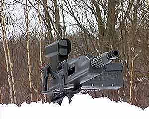

Ocsw (Objective crew served weapon) è un progetto, sviluppato dalla General dynamics su richiesta dello Jssap (Joint service small arms program) del governo statunitense, che si propone di sviluppare un sistema d’arma destinato a sostituire la mitragliatrice pesante (la M60 calibro 7,62 mm ma anche la M2 calibro 12,7) e il lanciagranate automatico Mk19 da 40 mm. A sinistra: particolare del selettore, posto sulla parte posteriore del castello. A fianc… Ocsw (Objective crew served weapon) è un progetto, sviluppato dalla General dynamics su richiesta dello Jssap (Joint service small arms program) del governo statunitense, che si propone di sviluppare un sistema d’arma destinato a sostituire la mitragliatrice pesante (la M60 calibro 7,62 mm ma anche la M2 calibro 12,7) e il lanciagranate automatico Mk19 da 40 mm. [
] A sinistra: particolare del selettore, posto sulla parte posteriore del castello. A fianco: l’impugnatura di sparo. I pulsanti rossi comandano telemetro e visore notturno. [
] L’arma è a funzionamento automatico, con un curioso sistema di chiusura a canna rinculante: come avviene nella vecchia pistola semiautomatica Schwarzlose, infatti, la canna si muove in avanti durante lo sparo, invece che indietro. Il complesso (del peso di 14.500 grammi) si compone dell’arma, del sistema di puntamento e del treppiede. Quest’ultimo è vincolato al fusto con un sistema a sgancio rapido, che consente di separare in pochi istanti i due insiemi per il trasporto da parte di due soldati: il primo porta l’arma, il secondo l’affusto e il contenitore delle munizioni. Il contenimento del peso è ottenuto grazie all’esteso utilizzo di polimeri. [
] L’arma è alimentata da nastri metallici disintegrabili contenuti in scatole in polimeri. La parte posteriore è trasparente, per il controllo dei colpi residui. [
] L’alimentazione è a nastro, con maglie disintegrabili: l’arma può essere indifferentemente alimentata dal lato destro o da quello sinistro. La munizione è ancora piuttosto misteriosa: si tratta di una cartuccia da 25 mm, dotata in parte di combustione a razzo. Sono disponibili le versioni a palla ordinaria (Tp, target practice, per addestramento), ad alto esplosivo (He, High explosive) e perforanti (Ap, Armour piercing). Lo sviluppo della spoletta della versione ad alto esplosivo è attualmente in fase di messa a punto da parte della statunitense Dayron. Le caratteristiche dichiarate accreditano un tiro utile al limite dei 2.000 metri, con possibilità di fuoco antiuomo, contro veicoli e carri leggeri. La cadenza di tiro è di 260 colpi al minuto: bassa se comparata a quella di una comune mitragliatrice, sufficiente tuttavia ad assolvere i compiti previsti. La latitudine di impiego è ulteriormente dilatata dal sofisticato sistema di mira, che comprende un telemetro laser e un visore notturno. Il sistema di funzionamento e l’impostazione delle masse consentono la perfetta padronanza del rinculo, con una precisione compresa entro il minuto d’angolo. [
] Produttore: General dynamics armament systems, Lakeside avenue, 05401 Burlington, Vermont, www.generaldynamics.com Modello: Ocsw Tipo: arma di accompagnamento Impiego: fuoco di appoggio contro veicoli blindati leggeri Funzionamento: automatico, a canna rinculante in avanti Calibro: 25 mm Alimentazione: nastro metallico a maglie disintegrabili Peso: 14.500 grammi circa Lunghezza totale: 1.074 mm circa Cadenza di tiro: 260 colpi al minuto Organi di mira: visore multifunzionale diurno e notturno, con telemetro laser incorporato
