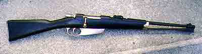

] A sinistra: il cartiglio riportato sulla culatta dell’arma. A fianco: sulla faccia della culatta è riportato il simbolo che indica trattarsi di arma selezionata per il tiro: due fucili incrociati. [
] L’esemplare che abbiamo potuto esaminare (uno dei pochissimi rimasti), custodito nelle collezioni del museo della guerra di Rovereto (Tn), è stato fabbricato dall’arsenale militare di Gardone Val Trompia (Bs) nel 1935. La calciatura è di colore nero. Si è sentito da più parti affermare che fosse realizzata in ebano, ma questo esemplare è dotato di un normale calcio in faggio, dipinto di nero. Canna, culatta e baionetta conservano la brunitura originale, mentre calciolo, otturatore, maglietta posteriore della cinghia, bocchino e serbatoio sono cromati a spessore. Per conferire un’ulteriore caratterizzazione, sulla sommità della culatta è riportato in filo cromato un fascio littorio, con la parola “Dux” disposta a semicerchio. A scanso di equivoci, è opportuno precisare che l’arma proviene direttamente dall’arsenale di Terni e che, quindi, è estremamente difficile che si sia di fronte a un “pasticcio” realizzato da qualche truffatore. Sul lato sinistro della camera di cartuccia, al centro di una delle sfaccettature, è impresso il marchio che identifica l’arma come un esemplare selezionato per tiratore scelto. Trattandosi di un’arma di élite, è possibile che tutti i fucili destinati ai moschettieri fossero selezionati, ma essendo questo il primo fucile di questo tipo che possiamo esaminare dal vivo tutte le ipotesi sono ancora aperte. Lo stato di conservazione è, naturalmente, eccellente: non si nota alcun segno di usura, tanto nelle superfici esterne quanto nella rigatura, che sembra non aver sparato un colpo. D’altronde, un’arma di rappresentanza ben difficilmente sarà stata utilizzata praticamente: dopo essere stati brevemente portati a “presentat-arm” dai moschettieri, si può ritenere che questi fucili abbiano passato la maggior parte della loro vita in rastrelliera. Considerata la notevole distanza di tempo tra la fabbricazione del moschetto esaminato e la fondazione del corpo dei moschettieri del duce, si può prevedere che le armi occorrenti all’equipaggiamento del reparto siano state allestite parallelamente all’aumento dell’organico nel corso degli anni. Per questo motivo, è possibile ipotizzare che queste esecuzioni speciali fossero addirittura eseguite ad personam, visto oltretutto che il singolo moschettiere era responsabile del proprio equipaggiamento anche nei periodi in cui non ne faceva uso. Il che, comunque, non muta il fatto che, insieme al moschetto 1891 per guardie del re e ai ’91 cavalleria allestiti per la scorta personale di Amedeo d’Aosta, ci si trovi di fronte a una delle varianti più rare in assoluto del fucile che ha servito, in pace e in guerra, tre generazioni di italiani. [
] Particolare delle parti cromate. A sinistra il serbatoio, a fianco il calciolo e la maglietta per la cinghia. Il pulsante di sgancio della piastrina, davanti al grilletto, è brunito. [
] L’articolo lo trovate su Armi e Tiro di gennaio 2002 Produttore: arsenale militare di Gardone Val Trompia (Bs) Modello: moschetto 1891 (da cavalleria) Tipo: carabina a ripetizione ordinaria con otturatore girevole-scorrevole Calibro: 6,5×52 mm Alimentazione: serbatoio fisso Mannlicher alimentato a piastrina Numero colpi: sei Mire: mirino a lama regolabile in derivazione, alzo regolabile in elevazione da 300 a 1.500 metri Lunghezza canna: 441 mm Lunghezza totale: 919 mm Peso: 3.000 grammi Numero del Catalogo nazionale: 4.950 (arma da caccia)
