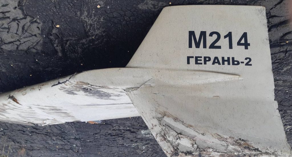

A partire dal mese di agosto e sino a oggi, i cieli ucraini hanno registrato l’ingresso e i conseguenti attacchi di un nuovo “drone kamikaze” russo, il Geran-2: letteralmente, Geranio. I “floricoltori” tuttavia non sono russi, ma iraniani: si tratta infatti della munizione circuitante (o loitering munition) Shahed-136 prodotta dalla Hesa (Iran aircraft manufacturing industries corporation) ben nota nei teatri medio-orientali (Yemen, Arabia Saudita e Kurdistan iracheno) fornita ai russi, oppure costruita in Russia su licenza; gli Shahed-136 sono noti in operazioni a partire dal 2020. Gli ultimi attacchi di ottobre però, hanno raggiunto anche la capitale Kiev: apparentemente non molti danni, qualche reale obiettivo centrato come gli uffici dell’Ukrenergo (gestore statale dell’energia elettrica) comprese altre strutture di distribuzione dell’energia;  purtroppo, in questi attacchi si lamentano anche 4 civili uccisi. Più che il reale impatto distruttivo dei Geran-2, sono gli effetti psicologici e le implicazioni strategiche dell’impiego di questa nuova arma a destare preoccupazioni.

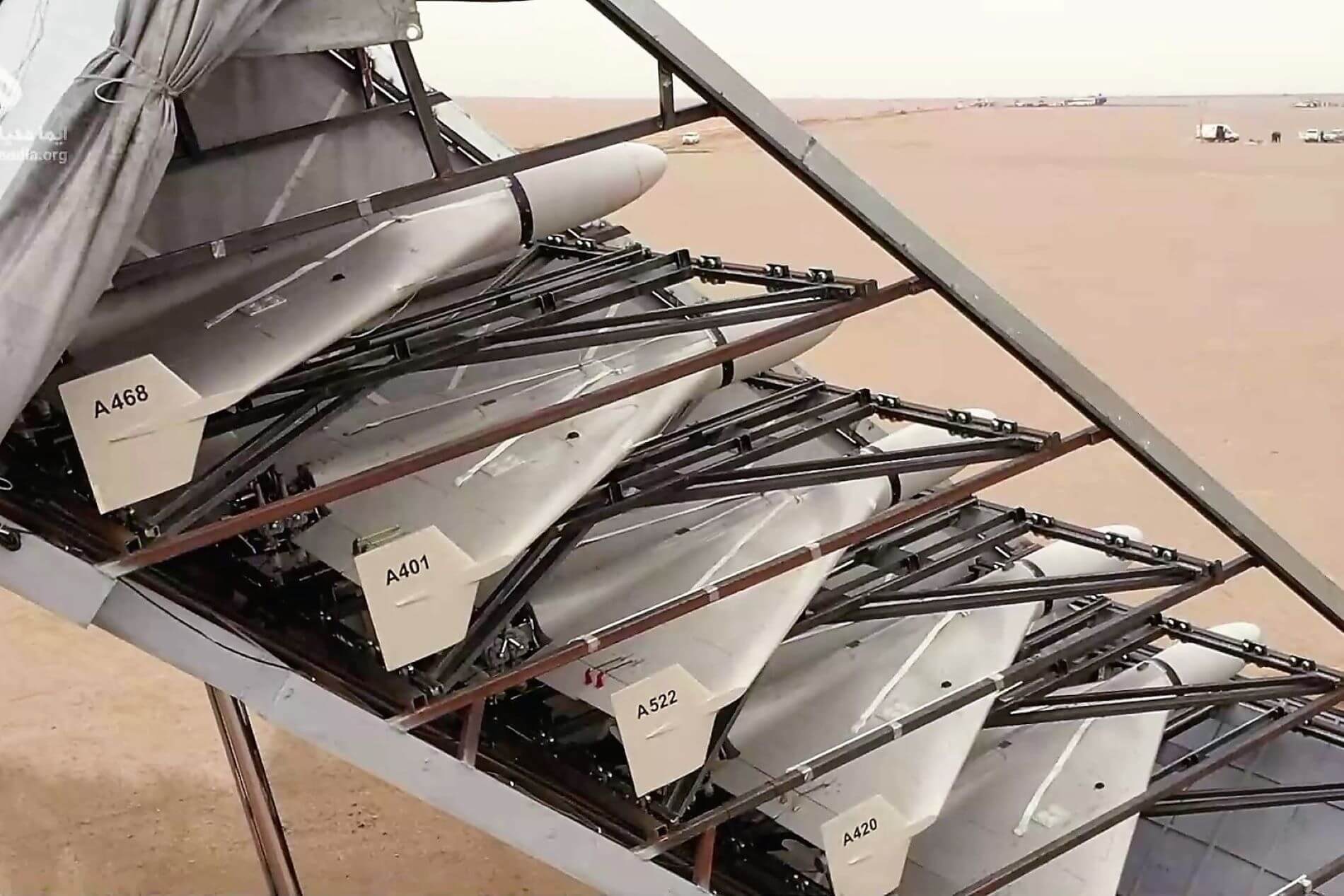

Cosa sono e come sono fatti: i Geran-2/Shahed-136 sono munizioni circuitanti con motore a due tempi a 4 cilindri boxer  Md 550 da 50 Hp (copie dei motori tedeschi Limbach Flugmotoren L550), elica bipala spingente una struttura a delta di ampia superficie, sono lunghi 3,5 metri con apertura alare di 2,5 metri per un peso di 200 chilogrammi comprensivi di 40 chilogrammi di esplosivo nella testata. Niente di che, apparentemente, salvo la loro gittata che secondo l’intelligence occidentale è  compresa tra i 1.800 e i 2.500 chilometri (per l’Intelligence inglese, sono 2.500 chilometri). Facciamo che siano anche solo 1.000 i chilometri, rimangono pur sempre tanti come minaccia reale. Secondo punto: costano poco, circa 20.000 dollari. Un rapido confronto con il missile balistico tattico russo Iskander-M: ha gittata di 400-500 chilometri ma costa circa 3 milioni di dollari. Questo missile, è vero,  ha una testata bellica di circa mezza tonnellata ma 13 Geran-2, per complessivi 520 chilogrammi di esplosivo, costerebbero complessivamente 260.000 dollari… recapitabili oltretutto, a più del doppio della gittata massima degli Iskander. Senza considerare l’infinitesima semplicità e velocità di produzione rispetto a un missile balistico. Non solo, spostare e posizionare strategicamente un Iskander-M del peso di 3,8 tonnellate, non è mai uno scherzo o cosa semplice. Ma gli ucraini, nel grande arsenale messo a disposizione sia dalla Nato sia dagli Usa, hanno un sistema equivalente? Al momento, no.
